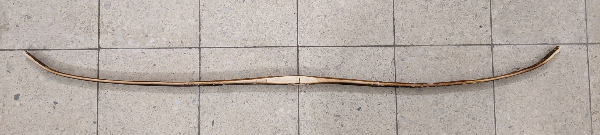

Re: Saplingbow 15, fka, Haselnuss
Wir hatten recht

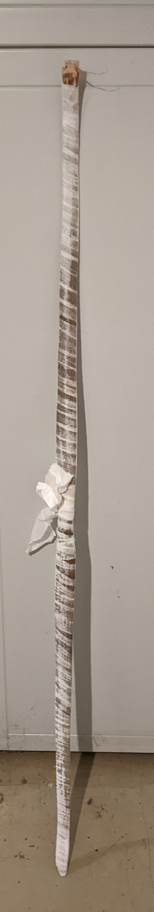

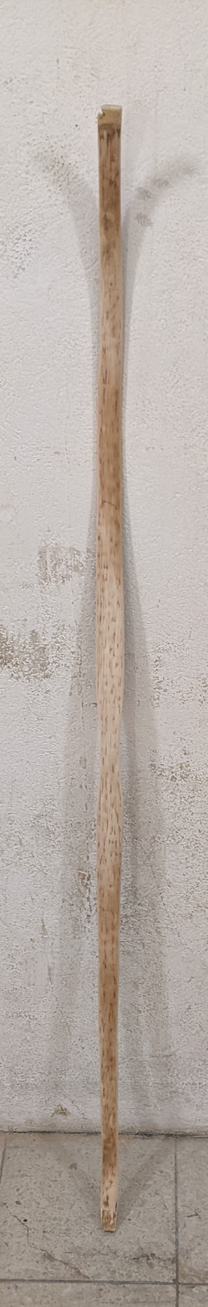

danke für die moralische Unterstützung. Die Sehne läuft fast mittig. Ich schwäche aber erstmal nicht mehr weiter, das ich glaube jetzt fängt der recurve an sich ein bisschen zu verdrehen. Ich Tiller jetzt erstmal weiter und beobachte
- Beiträge: 1473
- Hat gedankt: 149 Mal
- Hat Dank erhalten: 401 Mal
Im aufgespannten Zustand mit dem Lineal quer dem Wurfarm entlang fahren, wenn das Lineal in der Ebene bleibt, dann ist es eine seitliche Abweichung (sieht für mich auf den Bildern auch so aus). Wenn eine leichte Verdrehung dabei wäre, zuerst diese korrigieren, wenn keine Verdrehung, dann gleich die Seitabweichung korrigieren. LG Stephan

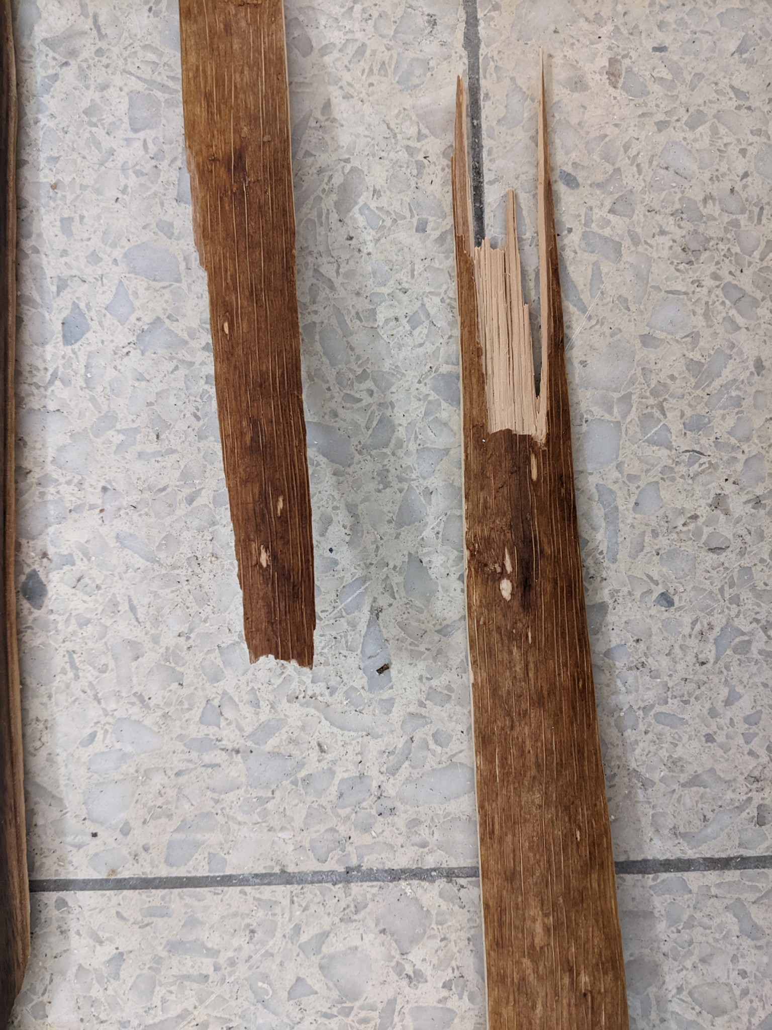

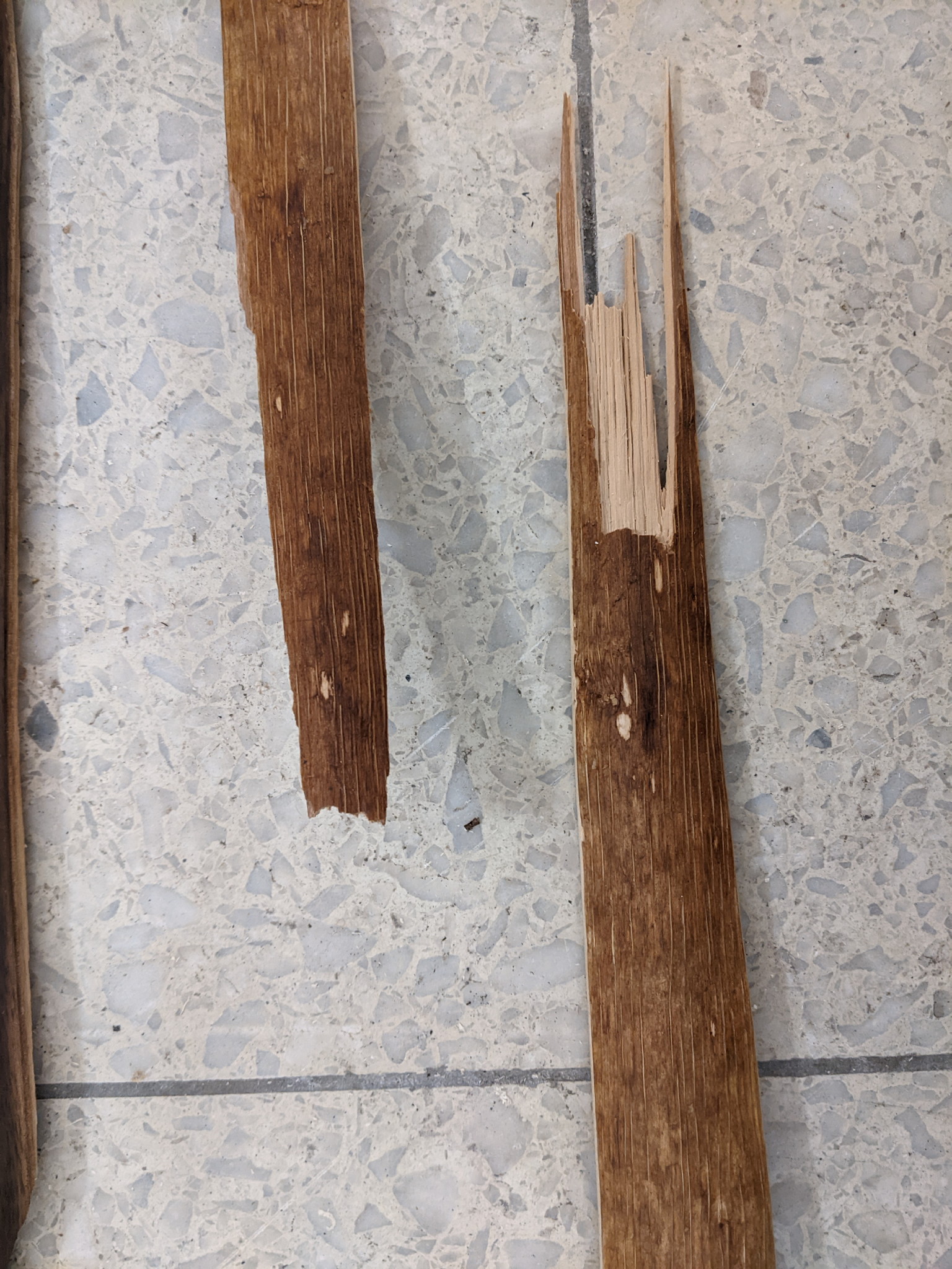

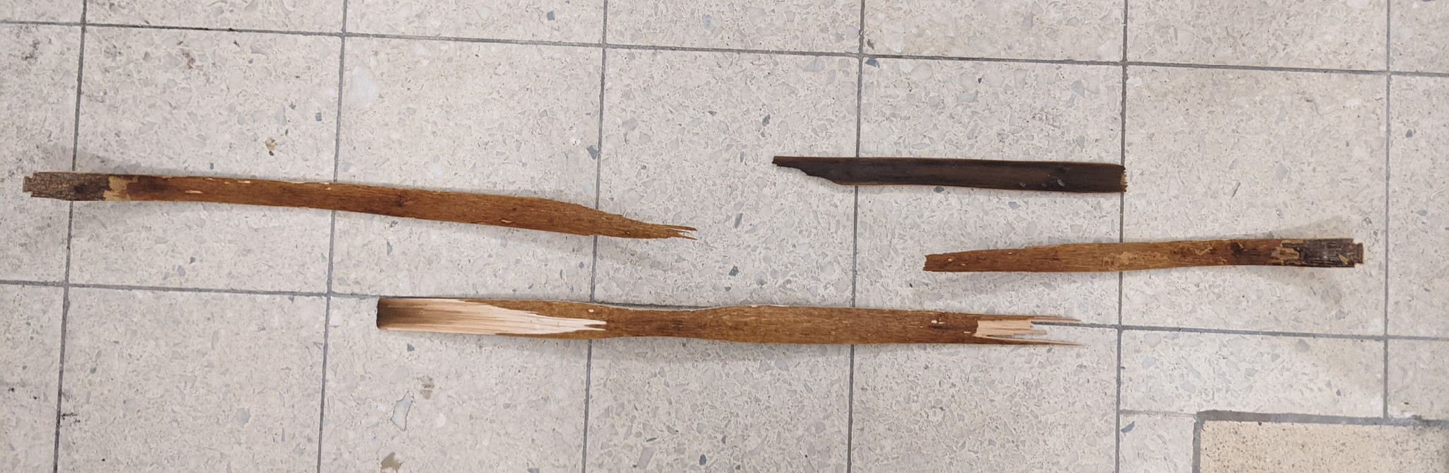

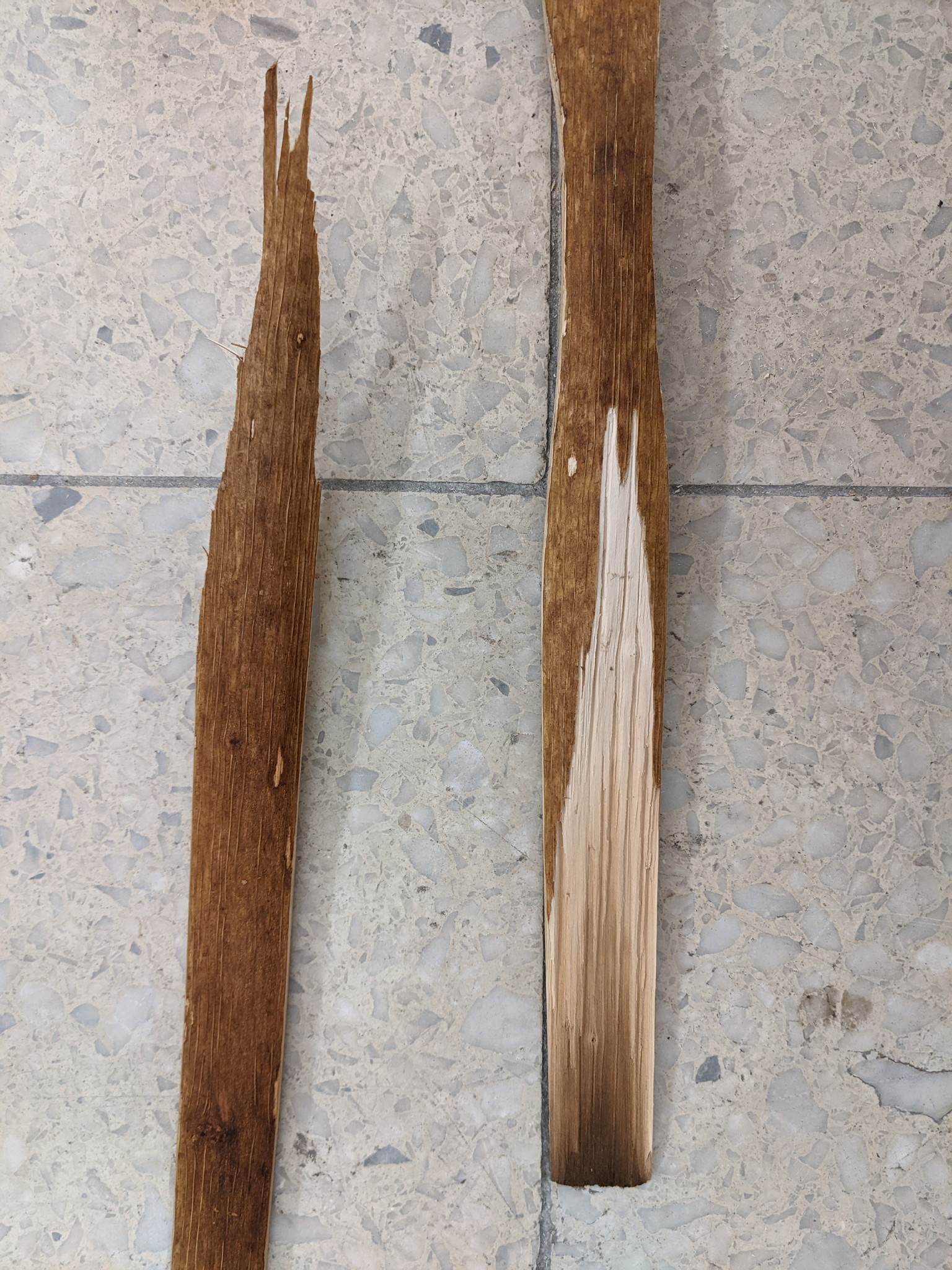

So nun bin ich endgültig raus
Bei 26" und gefühlt nur guten 40# hat's ihn zerlegt.
4h über dem Feuer sind eindeutig zu viel
Er ist genau an einer Stelle, wie das letzte Mal glatt gebrochen, die einmal zuviel Hitze abbekommen hat und der Bast auch deutlich dunkler war. Ich hatte deswegen schon über ein Hanf backing nachgedacht, wollte aber wissen ob das als selfbow hält, wenn das Haselholz 4h gegrillt wird.
Antwort ist nein .
Klar 2 Versuche ist keine wissenschaftliche Studie, aber der Trend ist klar.
Beim zurück schlagen ist der untere Wurfarm im fade ebenfalls gebrochen, dort sieht der Bruch aber schön faserig aus.
Ich war also schon nah dran und hab wohl mindestens diese eine Stelle verkokelt...
Antwort ist nein .

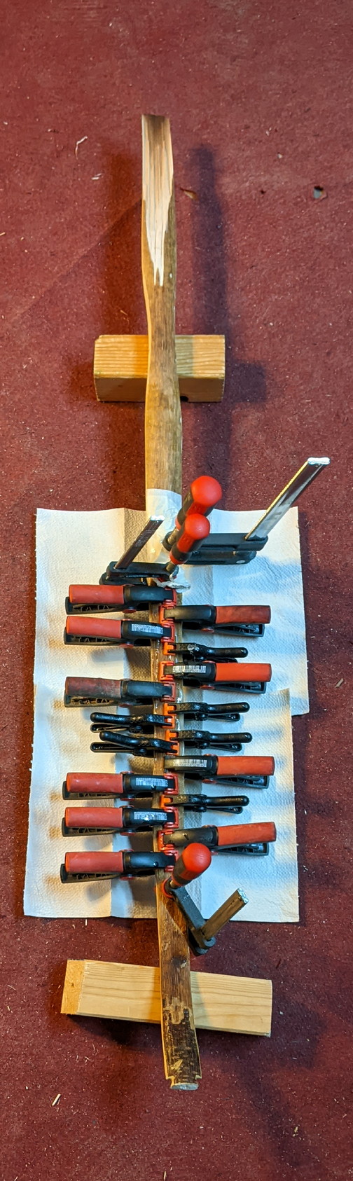

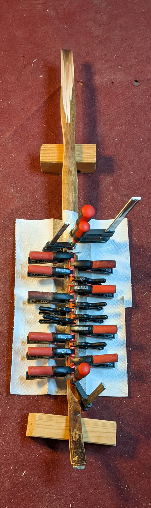

Was für eine Schwachsinns Schnapsidee von gestern Nacht
Naja wie auch immer, da isser wieder
Mal sehen ob ich's durchzieh und ein Hanf backing drauf mache oder ihn einfach in Frieden ruhen lassen werde...
Wir babsen einen Bogen....
4 Stunden waren wohl ein bissl viel. Ich schnitz grad an meinem Hartriegel. Der war nur 1h aufm Grill und ist bauseitig definitiv pruegelhart

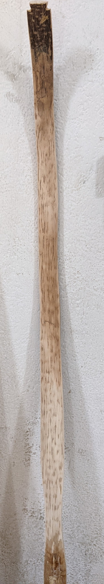

Hier sieht man gut, wo der Rücken zu viel Hitze abbekommen hat und er letztendlich gebrochen ist (Mitte Bild)

- Beiträge: 6784
- Hat gedankt: 274 Mal
Er tut es
Die Mullbinde oder was das ist wirst du wegschleifen müssen.
