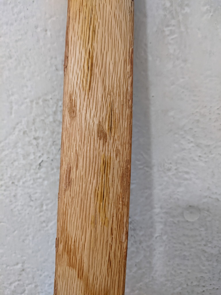

Guten Morgen zusammen ,
Ich bin dann auch noch dabei ✌️. Als ich kürzlich dran gedacht habe, dass gerade sap Turnier ist und ich ins Forum rein geschaut hab, hat's mich jetzt auch gepackt 😁

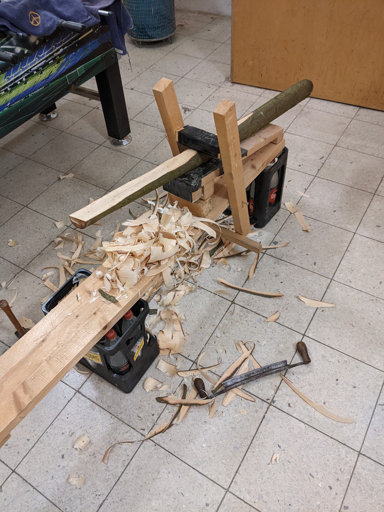

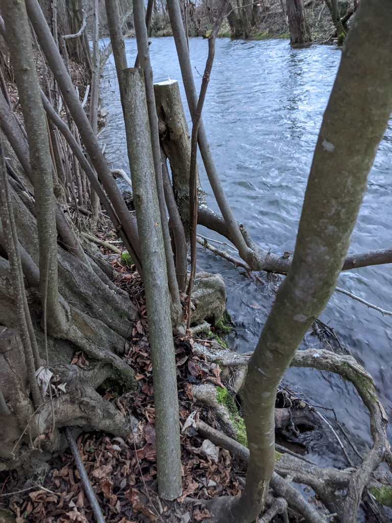

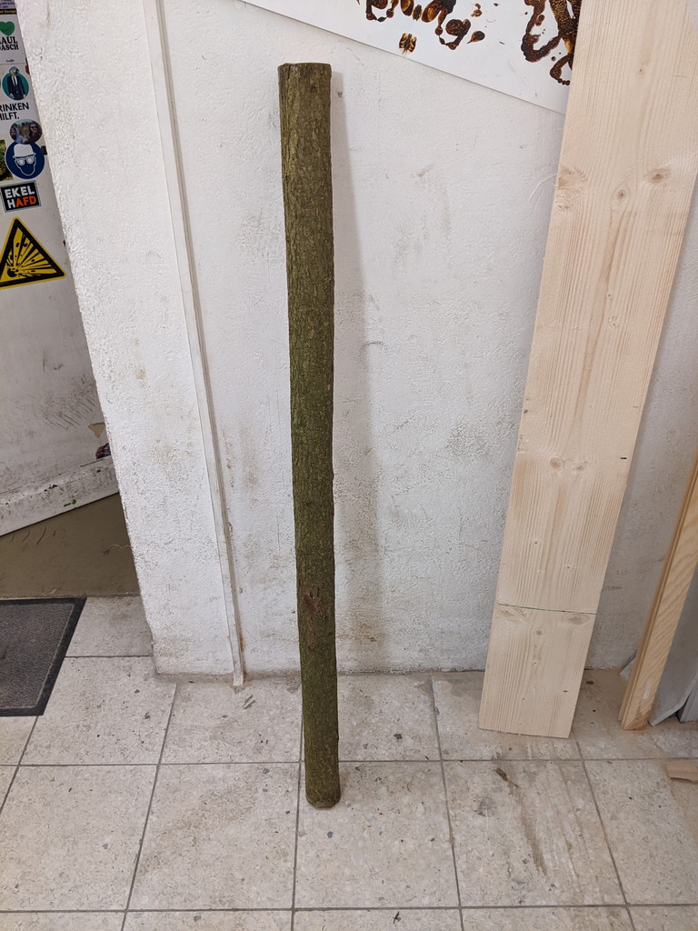

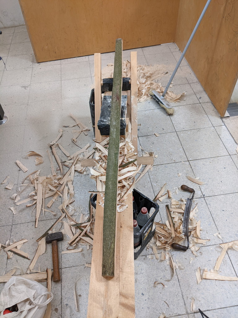

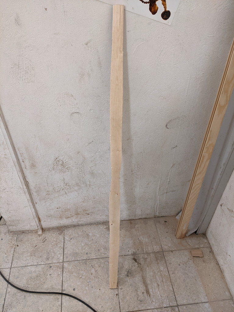

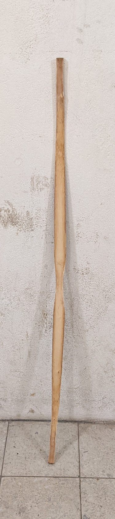

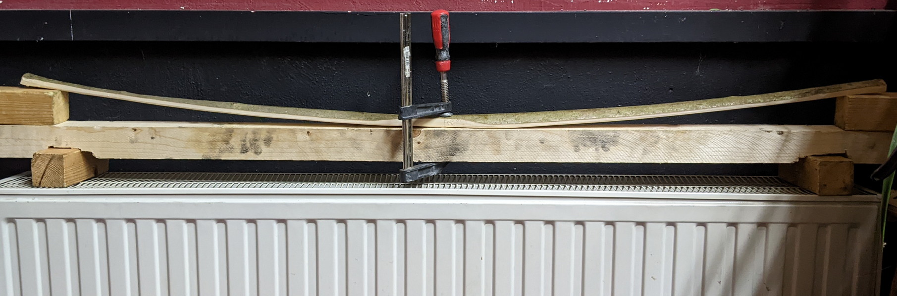

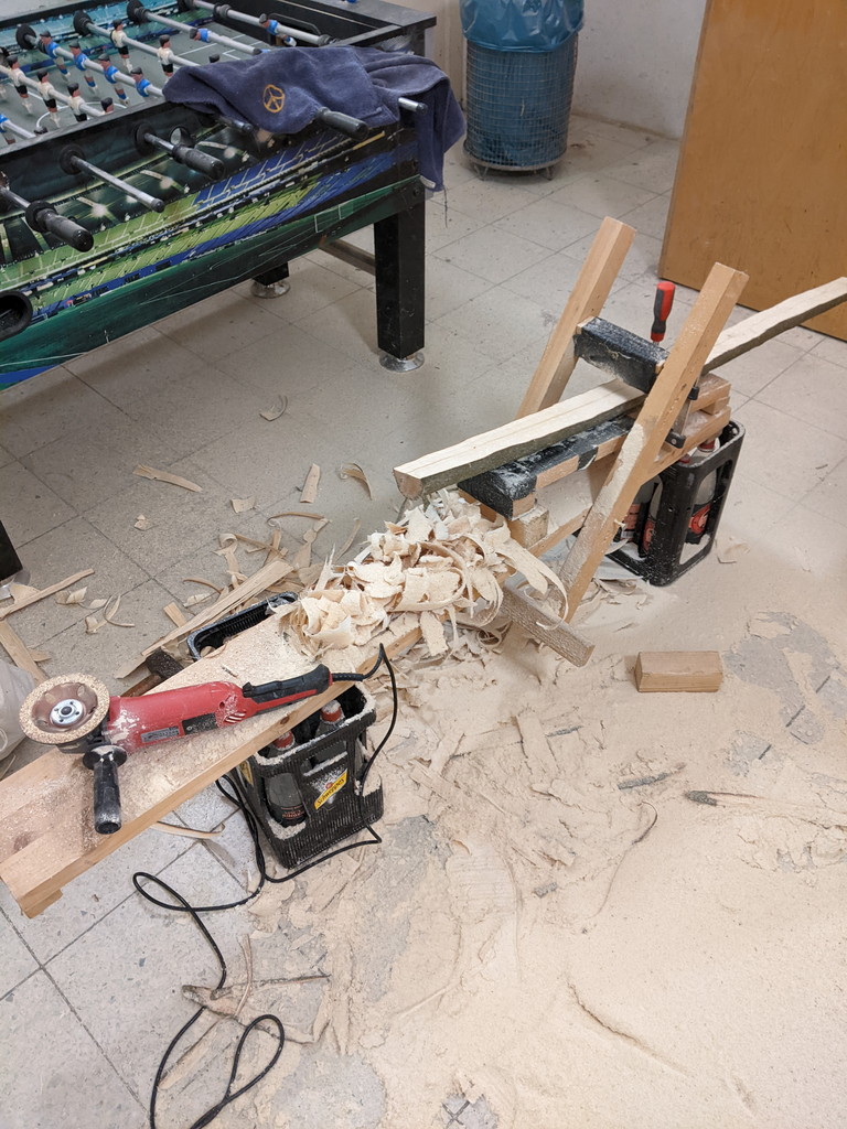

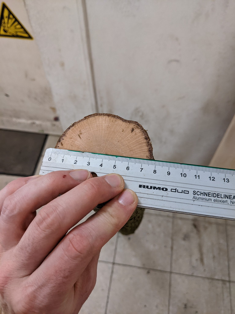

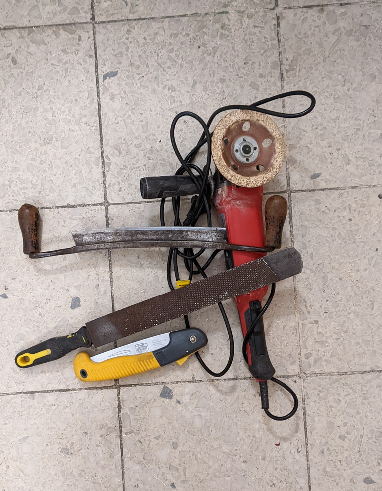

Jetzt schon vorgestern, habe ich mir vor der Arbeit einen Hasel geholt und nach der Nachtschicht dann mit Powerraspel, Ziehmesser und Raspel runter gearbeitet.

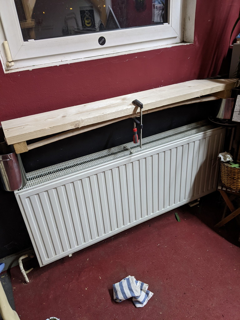

Dann durfte er gute zwölf Stunden auf der Heizung verbringen. Danach hat er sich schon halbwegs trocken angefühlt.
Er misst 134cm und geplant ist ein (schaumermal) Kriegsbogen, angelehnt an die der Ureinwohner Nordamerikas. Also kurz, flach und voll biegend. Geplant sind so (schaumermal) 70-80 Pfund bei 25-26 Zoll.

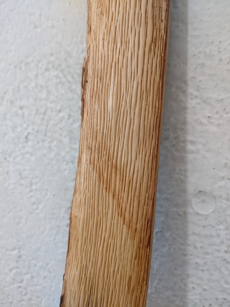

Bild von Knospe und Blatt ist leider unscharf.

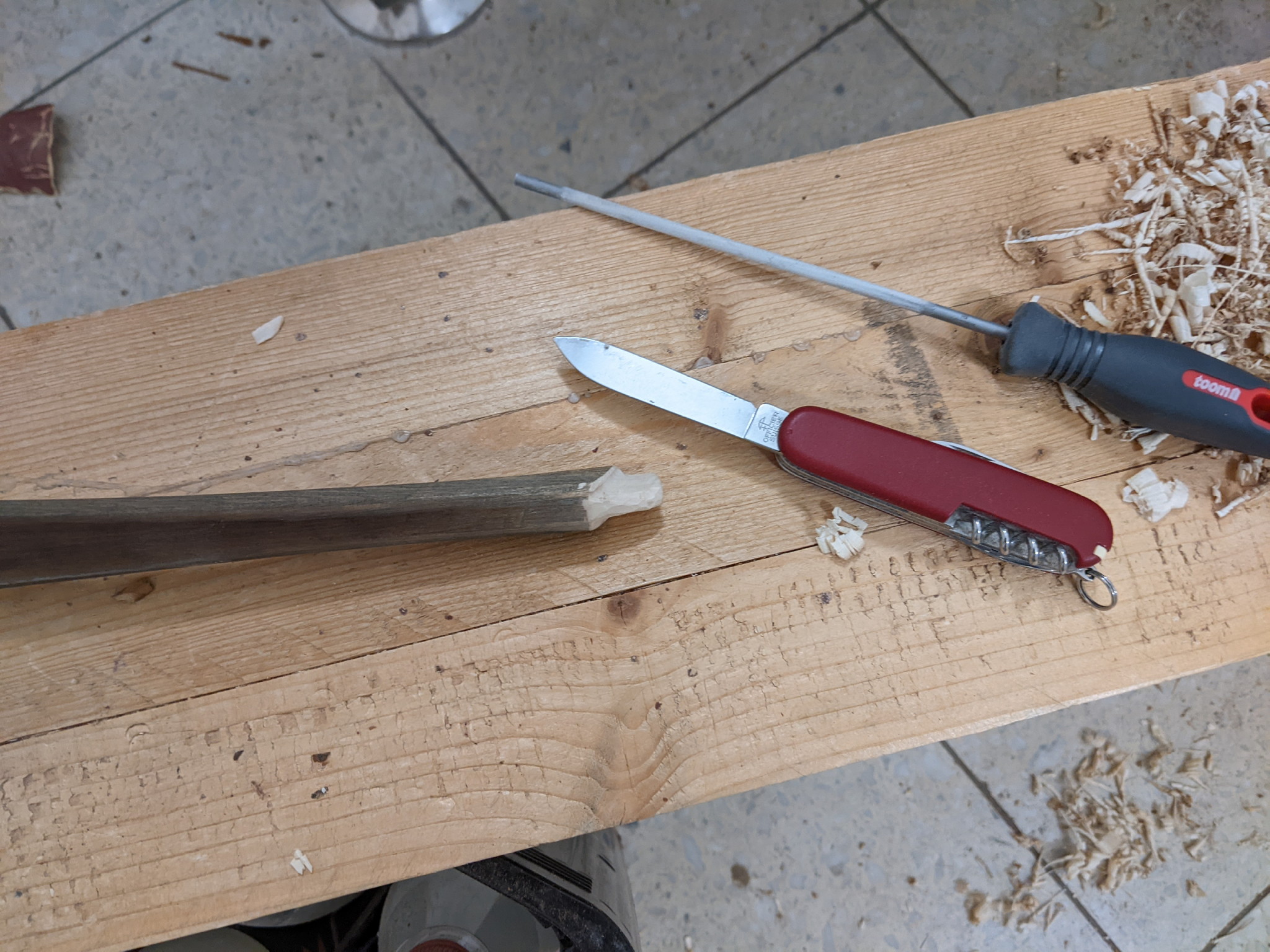

Werkzeuge

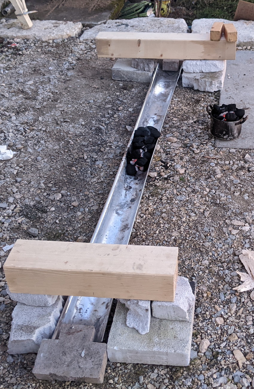

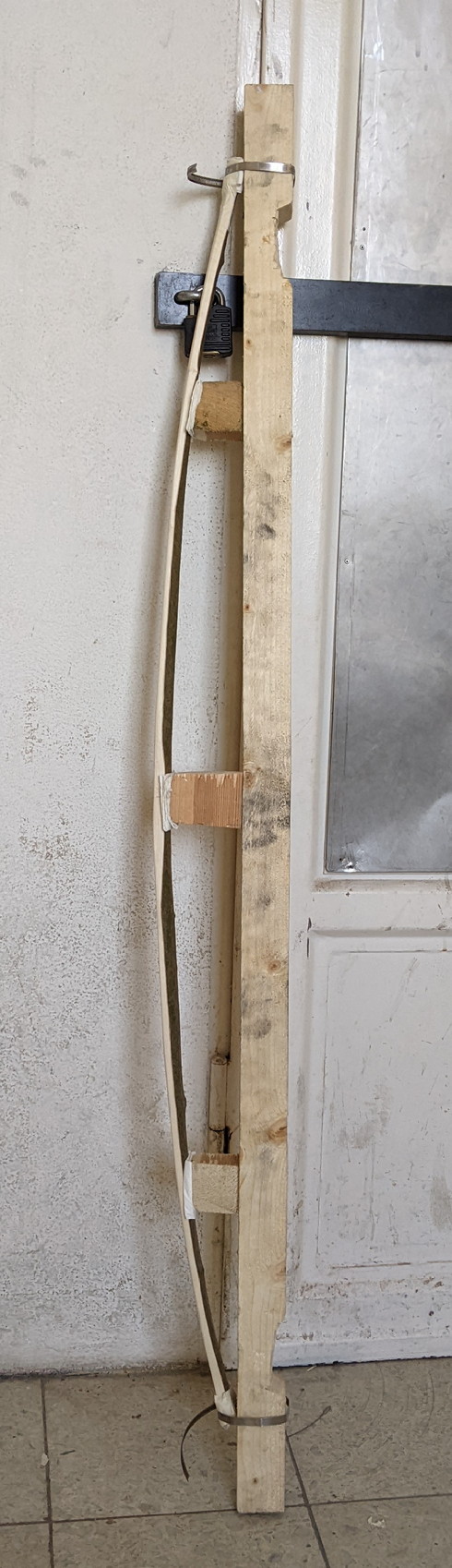

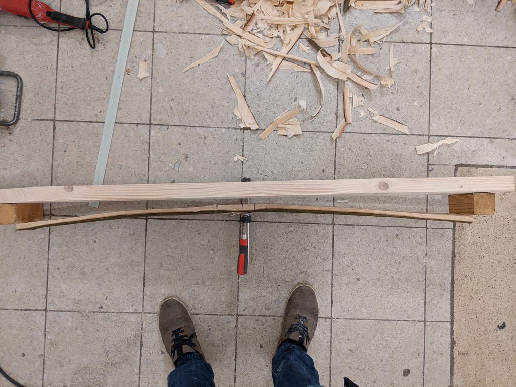

Heute nach der Nachtschicht habe ich angefangen den Bogen Feuer zu härten. Dazu habe ich den Bogen 7 cm reflex aufgespannt (plus den ursprünglichen deflex). Die erste Stunde langsam, um die restliche Feuchtigkeit raus zu bekommen, dann immer stärker. Als Bett für das Feuer, habe ich eine Alu Dachrinne genommen.
Ich bin aktuell noch dabei (sollte eigentlich längst im Bett liegen 😅) und werde wohl noch eine halbe Stunde machen, dann hat der Bogen 3 Stunden richtig Hitze abbekommen.

Danke, hab auch lange hin und her überlegt, da ich eigentlich gerade keine Zeit zum Bogenbau habe. Deswegen auch diese extrem Variante. Wenn alles klappt, wird der Bogen dieses Wochende fertig.
So sieht er jetzt aus, bin mir ziemlich sicher, dass er jetzt trocken ist ;D

Die Hitze ist schön tief ins Holz rein

Wow, da zeigt mal einer wie radikal man diese Methode auch machen kann ;D
Die Idee mit der Dachrinne find ich super. Probier ich beim nächsten mal auch aus :D

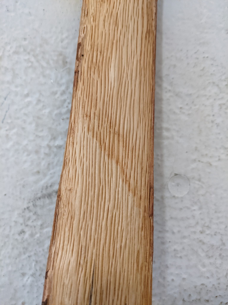

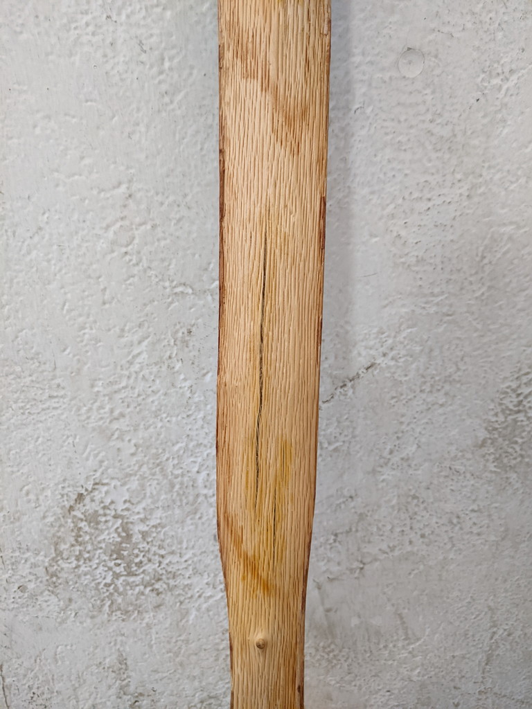

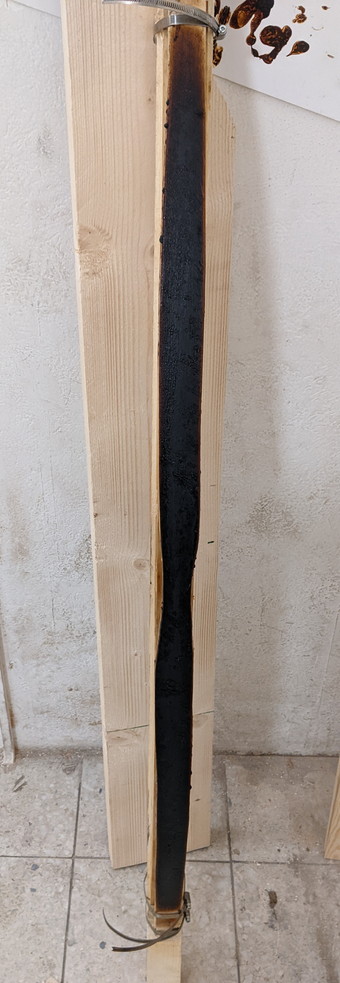

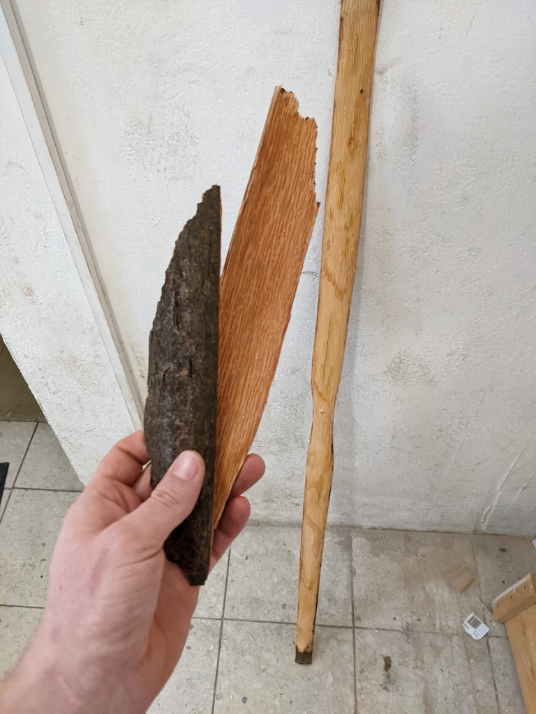

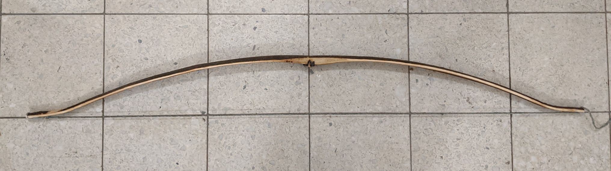

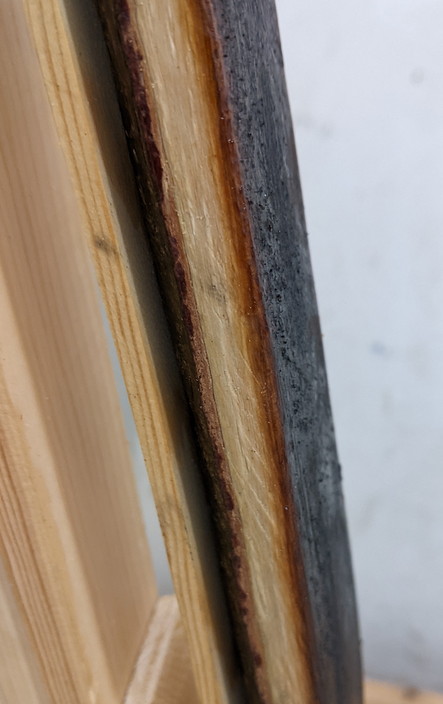

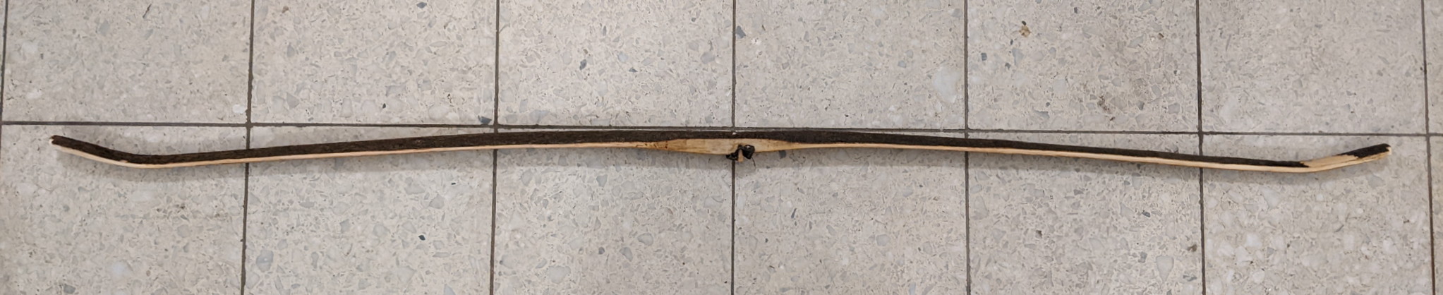

Der Bogen ist aus der Form und der Bauch ist brutal hart geworden und das Holz ist stark geschwunden.
Interessanterweise hat sich die Rinde fast komplett inklusive Bast in großen Stücken abblättern lassen. Ich schätze mal, zwischen Holz und Rinde ist Wasserdampf entstanden und hat Rinde und Bast sauber abgelöst. Der Rücken sieht absolut funky aus, hat aber leider einige Risse (wer hätts gedacht :D ) bekommen. Die habe ich schon mit Eule verfüllt.
Vom Bauch habe ich ca. einen halben Millimeter verkohltes Holz abgeschliffen, darunter ist es immer noch fast schwarz aber schön hart.
Bilder gibt's nachher

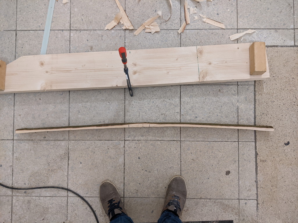

Hier die Bilder
Beiträge: 1473
Hat gedankt: 149 Mal
Hat Dank erhalten: 401 Mal
Re: Saplingbow 15, fka, Haselnuss
Der Rücken sieht zwar echt super aus, aber ich fürchte das der Rücken jetzt leider auch die Schwachstelle geworden ist. Ich glaube der Bogen wird sich über den Rücken verabschieden, was ich aber natürlich nicht hoffe, ist nur so ein Gefühl. LG Stephan
Beiträge: 8938
Hat gedankt: 1224 Mal
Hat Dank erhalten: 213 Mal
Was mir dazu gerade einfällt ist, dass wenn verkohltes Holz nach Waldbränden verwendet wurde, der Baum außen verbrannt war..also das, was wir als Rücken nehmen hat am meisten Hitze abbekommen... . habs aber noch nicht weiter gedacht...
und ich bekomme immer mehr Respekt vor den Fähigkeiten der Ureinwohner.... keine Waagen, keine Thermometer, keinerlei Messgeräte.... 😊
fka
Beiträge: 1002
Hat gedankt: 101 Mal
Hat Dank erhalten: 87 Mal
Beitrag von fka »
Versprödet ist auf jeden Fall nichts und erste biegeversuche stimmen mich optimistisch.
Aber ja, kann gut sein, dass sich der Rücken verabschiedet... Bin am überlegen ob ich den warbow weiter verfolge oder ich mich mit 50# zufrieden gebe...
