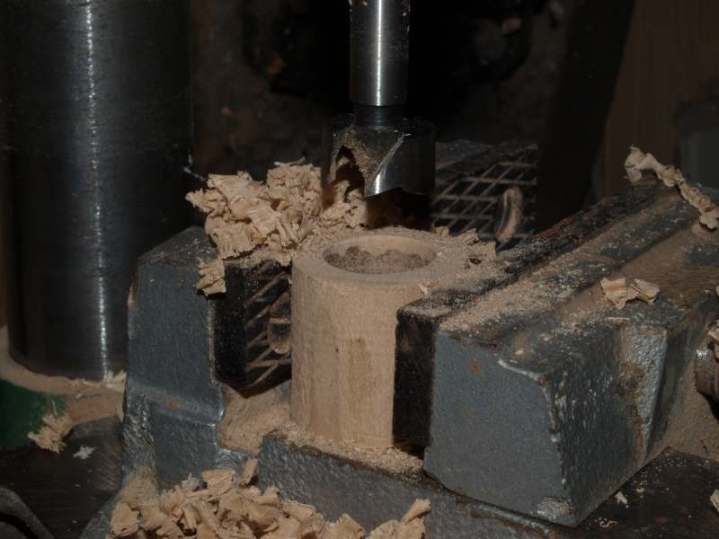

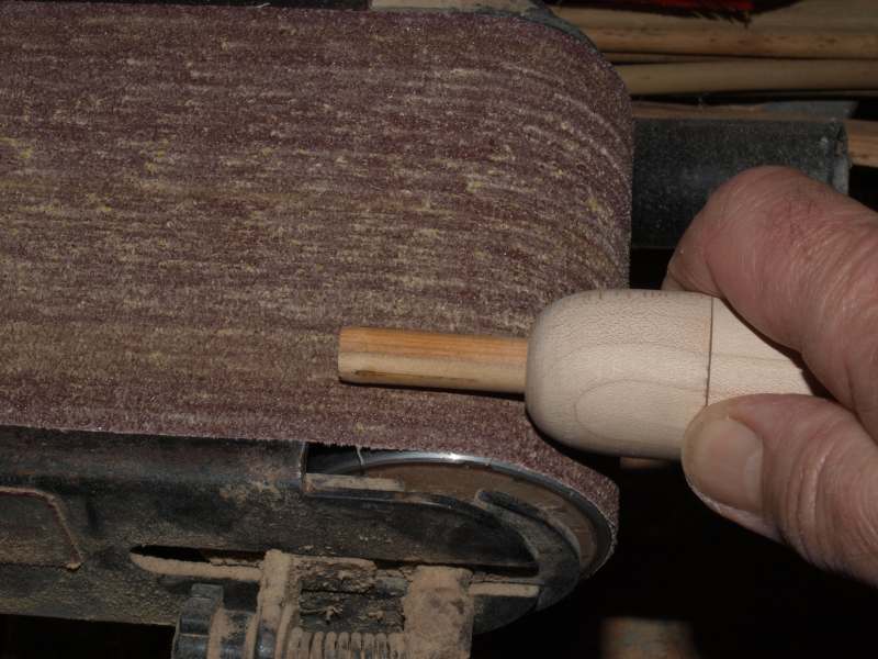

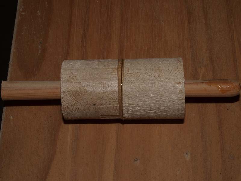

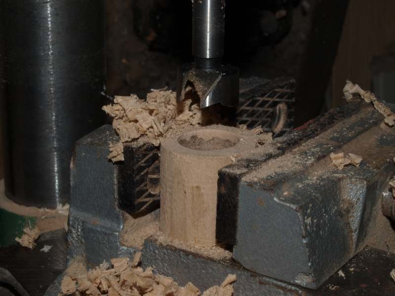

Also hier die Herstellung eines traditionellen Flötenpfeils aus Holz ohne Drechselbank. Man sollte aber einen Bohrständer benutzen.
Abb.1: Aus einem Besenstiel oder Rundstab werden zwei 30 mm lange Segmente gesägt
Abb.2: Am Bohrständer werden mit dem 20 mm-Forstner-Bohrer Sacklöcher 25 mm tief gebohrt
Abb.3: Mit einem Bohrdurchmesser wie der Pfeilschaft wird die Bohrung nach unten vollendet.
Abb.4: Die beiden Segmente werden stumpf mit der Höhlung zusammengeklebt und zuätzlich ein Pfeilschaftrest eingeklebt (UHU Endfest)
Abb.5: Die Heulboje wird auf dem Bandschleifer oder an der Schleifscheibe in Form gebracht (Ovalform)
Abb.6: Am Pfeilschaftrest kann das Teil in eine Bohrmaschine eingespannt werden und wunderbar fein geschlifffen werden
Abb.7: Nach dem Polieren kann sich die Heulboje sehen lassen. Bohrugnen fehlen noch. Gewicht 10 g, ganzer Pfeil 40 g

Jau, saubere Sache das, Jo, gute Baubeschreibung...
Wenn man hat, könnte man ja auch die eine Häfte mit einem Kegelbohrer bearbeiten, dann kann man die untere Hälfte auch richtig schön länglich oval schleifen...
Und je härter das Holz (wie z.B. Bongossi), desto dünner kann man dann auch die Wandung machen...
