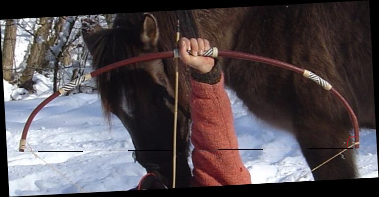

der Winkel zwischen den Decurves und der Sehne scheint mir zweitrangig....
der Bogen zieht sich weich bis zu dem Punkt an dem die Decurves parallel zur Pfeilachse stehen und damit auch parallel zueinander
liebe Grüße benzi

Mannomann, Benzi, du machst schon echt extreme Fotos!
Titel. "Sein letzter Schuss - dann hat ihn das Pferd gefressen"

das ist Pablo.... er kennt Bogenschiessen seit er 1,5 Jahre alt ist... er sucht nach dem Leckerlie... denn Bogen spannen bedeutet, gleich kommt ne Belohnung.... ok ok, der ein oder andere Fehler ist mir bei seiner Ausbildung wohl unterlaufen
liebe Grüße benzi
liebe Grüße benzi
