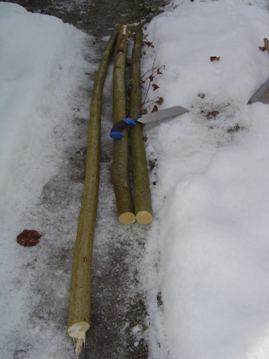

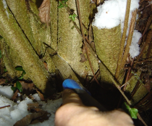

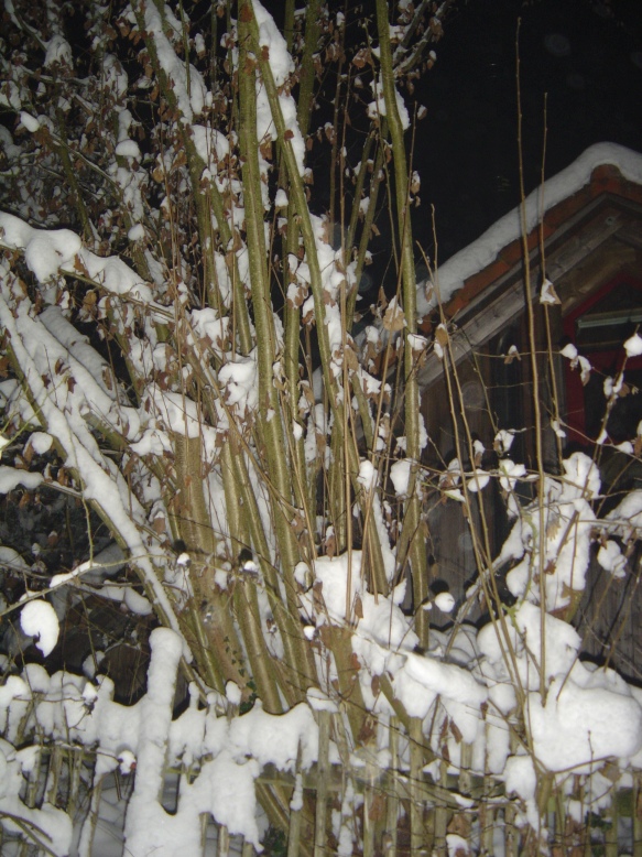

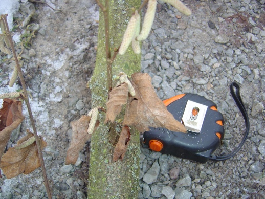

hallo zusammen,
ich bin in der Neujahrsnacht nicht weit gekommen... aber der kleine symbolische
Anfang wurde gemacht... wie im vergangenen Jahr ein Hasel aus Nachbarsgarten, natürlich mit dessen Einverständnis
Grüße benzi

Also ich will ja nicht meckern
aber für mich sieht das aus als hättest du n Küchenmesser/Fleischmesser in der Hand
Re: Saplingbow 7, benzi, "afrikanischer" Hasel
@TomTom is ne kleine Japansäge mit Plastikgriff, hab auch so eine, sieht aber wirklich so aus als wär sie eher zum Gurkenschneiden gedacht

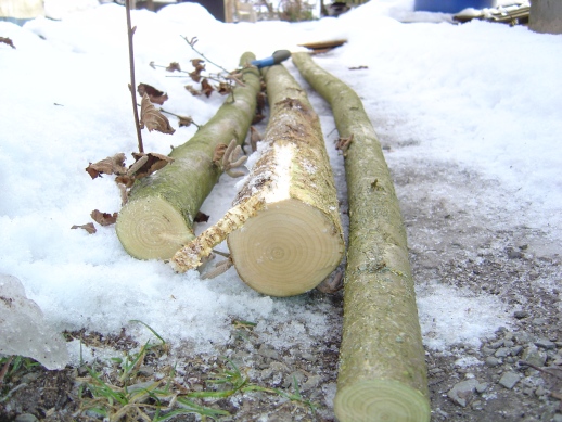

Wenn ich mit der Interpretation des Threadtitels recht habe, solltest die Decurves ins noch nasse Holz biegen.
- Beiträge: 8866
- Hat gedankt: 1172 Mal
- Hat Dank erhalten: 200 Mal
ja Du interpretierst den Titel richtig! danke! auf den Tip hatte ich gehofft!
auf diesem Bild sieht es aus, als wäre der äußere Jahresring am Bauch, meinste das hält Hasel aus? 30-35# reichen mir...
liebe Grüße benzi
liebe Grüße benzi
30-35# hält die Hasel bei der Bauweise locker aus, lass die Decurces am Anfang recht stark, tiller das Ding und arbeit dann erst die Decurves auf notwendige Dicke runter, ich bin ja voriges Jahr daran gescheitert, dass die Decurves für das Zuggewicht des Bogens zu schwach waren.
Ob das am Bild Bauchseitig der erste Ring ist kann ich nicht sagen könnte auch gut, einfach ein Rest der trocknungsbedingten Verfärbung einer Spaltfläche sein. Oder es ist ein Holz mit Splint und Kern und das is die beginnende Kernfärbung die man da sieht. Auf keinen Fall würd ich bei der Hasel mit erstem Ring bauchseitig arbeiten da hast dann den Markkanal zugseitig das kann nicht gutgehen und bringt auch keinerlei Vorteil.
- Heidjer
- Beiträge: 6893
- Hat gedankt: 17 Mal
- Hat Dank erhalten: 12 Mal
Sehe ich wie Chirion, schwäche den Bogenrücken nicht unnötig.
Aber warum ich überhaupt schreibe, bei Tropenholz (Holz das zwischen den Wendekreisen wächst) gibt es keine Jahrringe. Es gibt eine Maserung, manchmal auch so etwas ähnliches wie Jahrringe, aber keine echten Jahrringe. Der Baum unterliegt keinen richtigen Jahreszyklus und wächst deshalb dann, wenn er Nährstoffe und Wasser hat und ruht dann wenn etwas davon fehlt.

- Beiträge: 6746
- Hat gedankt: 267 Mal
- Hat Dank erhalten: 389 Mal
Tach auch, hab ich das richtig verstanden, dass der äussere Ring des Bäumchens die Bauchseite wird? Warum das? Interessant!
- Beiträge: 8866
Hintergrund war das obige Bild und mein Gedankengang, dass die Decurves ja andersrum belastet werden als es Recurves würden und da ist ja Chirions Bogen im vergangen Jahr in die Knie gegangen, hab mich aber schnell und dankend von dem Gedanken getrennt dies mit Hasel zu versuchen, weil ich Chirions Erfahrungsschatz vertraue.Neumi hat geschrieben:Tach auch, hab ich das richtig verstanden, dass der äussere Ring des Bäumchens die Bauchseite wird? Warum das? Interessant!

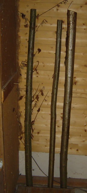

so endlich zum Ernten gekommen... dieses Jahr hatte ich keine Auswahl und arbeite mit dem was da war
Grüße benzi

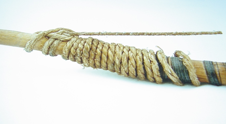

Bei Crayson hab ich Detailfotos von der Sehenführung in Afrika entdeckt Bildquelle
danach sollte eine Verknotung machbar sein

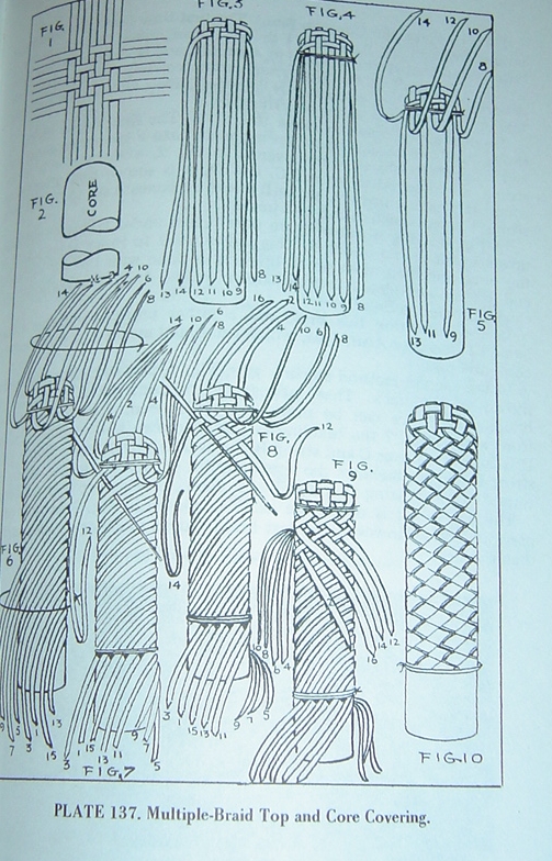

für die typische afrikanische Lederverzierung übe ich Flechttechniken aus diesem Werk:
http://www.amazon.com/Encyclopedia-Rawh ... 0870331612
Grüße benzi
