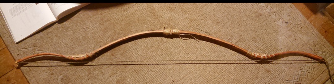

benzi hat geschrieben: 24.01.2023, 17:44 Das ist ja eigentlich erst der Testbogen aus einem "Abfall" Stück, deswegen ist das Zuggewicht vermutlich auch mit Kabel knapp unter 30#... Auszug vor dem Rösten waren 24" der Bogen ist aufgespannt 138cm lang..
Vielleicht magst du ja der Wissenschaft zuliebe wenn alles vorbei ist, das Kabel weg machen und den Testbogen aufspannen und Ausziehen.
Wenn der so ein niedriges Zuggewicht hat, sage ich er hält beides aus.
Würde mich echt interessieren ;D
Und nein ich will nicht das du ihn aufspannst ;) wie geschrieben höre auf deinen Bauch, ich sage nur ich würde es machen da ich nach wie vor der Meinung bin, das ein Kabel nur bedingt einen Bruch verhindern kann.
Das die Zugkräfte beim Auszug gegen Null gehen würde ich noch glauben, aber den Schock beim Schießen kann es doch nur bedingt abfangen. Wenn ein Span sich schon bei Standhöhe abheben will, wird der doch beim schießen "rausgerüttelt", außer dass Kabel läuft direkt drüber.
Beiträge: 8368
Hat gedankt: 725 Mal
Hat Dank erhalten: 138 Mal
Re: Saplingbow 15, benzi, Hasel
fka hat geschrieben: 24.01.2023, 18:35 Vielleicht magst du ja der Wissenschaft zuliebe wenn alles vorbei ist, das Kabel weg machen und den Testbogen aufspannen und Ausziehen.
Ich knote meine äh.... klobigen... 😂 *edit * wuchtigen. .. 😂Verstärkungen wieder ein und werde es ohne Kabel testen... Bekomme ich ein Denkmal im Namen der Wissenschaft wenn er bricht? 😂

Sieht jetzt schon ziemlich schick aus finde ich. Zumindest was du bis hierher gezeigt hast.
Ich bin bei fka, wenn er ohne Kabel Standhöhe nicht aushält, ist er mit Kabel auch nicht zum Vollauszug fähig.
Bin schon drauf gespannt, mit was für einen Endspurt du den "richtigen" Bogen fertigst, wenn das bis jetzt alles nur Test ist ;)

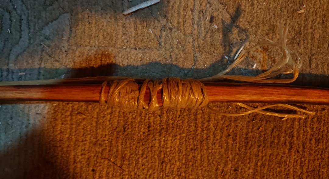

Die Knüpftechnik sieht ja schon sehr profimäßig aus und er hat das Aufspannen ausgehalten!

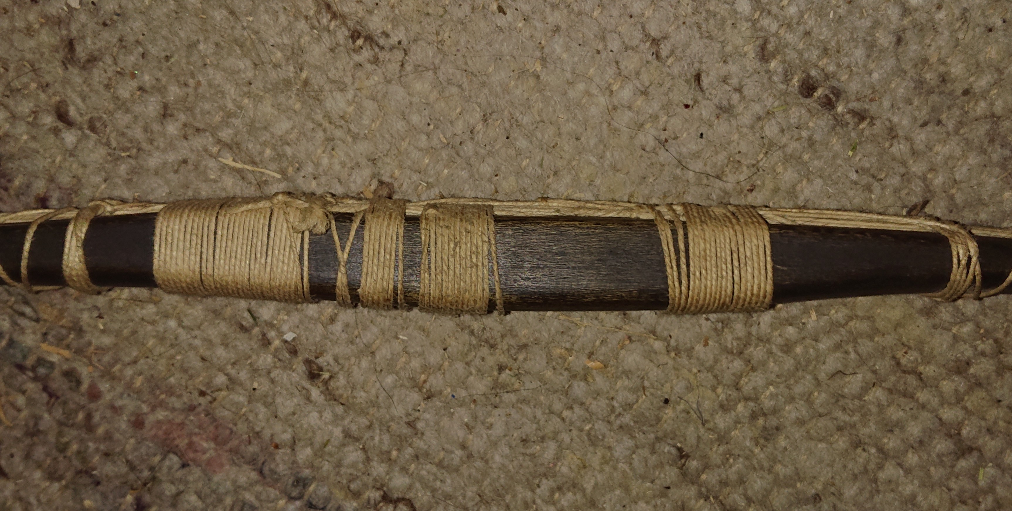

Wo mein Knüpftechnik noch weniger gut aussieht ist am Griff, dort wo alle Stränge zusammen laufen...
Bogen aus dem Sap Turnier 2017
aktuellen Testbogen
aktuellen Testbogen

Der Test Bogen hat zahlreiche Schüsse gut überstanden... deutlich weniger stringfollow als vor dem tempern..
Ich habe den Kampf gegen die hold Funktion meiner neuen Waage gewonnen... 😊.. leider mit dem Ergebnis, dass der Testbogen ohne Kabel nur 15# hat und ich damit meine stille Hoffnung ihn vllt in die Wertung zu bekommen vergessen kann...
Das Gute daran ist, dass er für nur 15# subjektiv schnell ist... 😊

Bei dem oben gezeigten Original startet das Backing an einer Nocke und ist durchlaufend. Deswegen sind in der Mitte auch nur wenige Wicklungen. Fällt mir gerade auf.

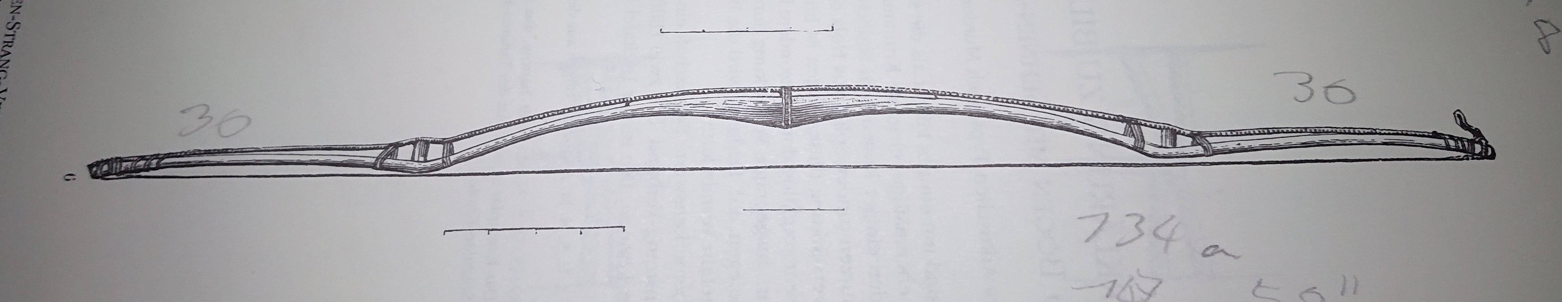

Ja das ist bei meinem Hauptkabel auch so, aber es gibt halt noch viele andere Schnüre... 😊
Was an der Zeichnung von Murdoch auch spannend ist, dass das Kabel offenbar über die gesamte Länge einen Abstand zum Holz hat, was auch immer die Abstandshalter sein mögen...
Abstand zwischen Kabel und Holz

Ich denke dass das daran liegt: "The bow...is sometimes stiffened along the back with an extra rib of wood or
ivory"

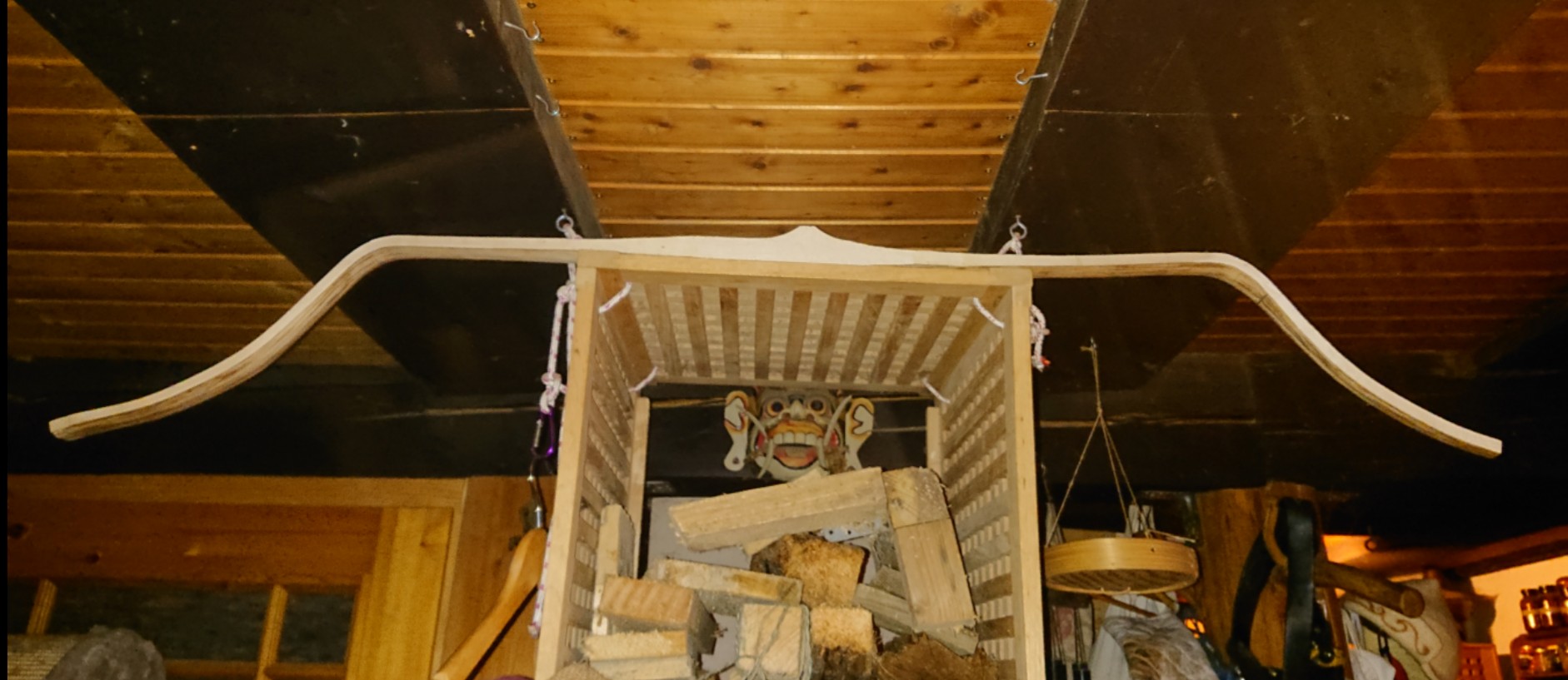

Da der Testbogen das erforderliche Zuggewicht nicht erreichen wird, habe ich das erste Ende des Rohlings mit liegenden Jahresringen gebogen..
Wie schon beim Testbogen hat es bei dem engen Radius Späne abgehoben, ziemlich delaminiert...
Eigentlich wollte ich ohne Klebstoff auskommen, aber der Testbogen schiesst sich so geil, dass ich wissen will wie es sich mit 30# oder 35# anfühlt, deswegen werde ich es mit Epoxyd auffüllen, wenn die andere Seite klappt

Beide Ende sind gebogen, Profil ist ausgearbeitet, wenn die "Knicke" verstärkt sind, dann kann es ans tillern gehen... 😊
