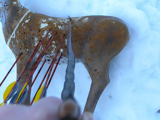

Re: Osagebogen mit flottem Hüftschwung und viel Schminke
Hallo Charles,
sehr gute Arbeit! Glückwunsch. Ich steh zwar nicht so auf Beizen und mag lieber die Naturfarben vom Holz, aber das hat was. Schön der Faser gefolgt. Der Titel vom Thread paßt.
Ich wünsche mir noch ein paar Bilder mehr:
- Auszugsbild ist zwar soweit korrekt, aber der unruhige Hintergrund stört.
- mind. 1 Bild ungespannt im rechten Winkel vor neutralem Hintergrund (wegen dem Hüftschwung)
Hallo Snake-Jo,
Und warten wollte ich keine drei oder vier Jahre, bis das schrille Leuchtgelb sich in ein schönes Dunkelgelb hin oxidiert. Die Geduld habe ich nicht dafür, und zudem der Augenkrebsgefahr wegen habe ich den Tischler-Schminkkoffer aus den Tiefen der Werkstatt hervorgeholt und der Diva von einem Bogen ein wenig die Augenbrauen nachgezogen, die Lippen voller gemacht und auf den Wangen einen etwas dunkleren Teint hingepudert. Und natürlich das Popscherl sowie den Rest des Körpers habe ich ein künstliches Solariumbraun aufgetragen. Huii, das hat Spaß gemacht, besonders das ausladende Popscherl habe ich mehrmals betatschen müssen. Hat was, die aufgeschönte Diva
Die gewünschten Fotos liefere ich nach, das dauert aber einige Tage, da ich den Bogen gestern Abend und heute vormittags erneute DanishOil-Schichten aufgetragen habe. Bis jetzt sind 8 Schichten drauf. Zwei, drei Tage müssens noch aushärten, dann mache ich die Fotos vor einem neutralen Hintergrund. Natürlich werde ich das Popscherl öfters ins Bild rücken
Die Sehne läuft natürlich genau mittig, von Standhöhe an bis zum vollen Auszug, der Bogen zeigt keine Tendenz zum Verdrehen oder Kippeln in der Bogenhand.
Was meinst Du mit Schußfenster? Wo ist da eines? Die Hand umfasst den zarten Griff vollständig, da gibts kein Schußfenster. Der ganze Bogen ist ja ziemlich zart, weil der Stave extrem viele längere Längsrisse, horizontal und vertikal an der Schnittfläche gesehen, gehabt hat. Dieser Bogen war das Maximalste, was ich aus dem zerrissenen Stave herausbekommen habe, der Bogen selber hat keinen Riss irgendwo!
Hallo Charles
Mit Schussfenster meine ich, das die Sehne dicht am Griff vorbei läuft. Dadurch muss der Pfeil sich nicht um den Griff herumwinden, sonder kann geradeaus seinen Weg beginnen. Das hat nichts mit verdrehen oder kippen zu tun, das kann Mutwillen und hohe Kunst sein.
Mit meinem sehr einfachen Zeichenprogramm habe ich mal eine gerade Linie in deinen Bogen gezeichnet. Hier sieht es ein wenig danach aus, als wäre der Griff nicht genau in der Mitte. Wie gesagt, das ist kein Fehler!
Edit: Ich kann das Bild nicht einstellen, angeblich sei mein Uploadverseichnis voll. Aber wenn ich die Linie bei den Bildern bei denen der Bogen auf dem Boden liegt von einem zum anderen Ende (im Geiste) ziehe, dann liegt der Griff ganz dicht neben der Sehne.
...ach soo meinst Du das, dabei redest Du vom ungespannten Bogen, stimmts?
Na dann ist das klar. Also: Bei Standhöhe steht der Bogen in einer geraden Linie und bleibt so bis zum vollen Auszug. Abgespannt steht der untere Wurfarm seitlich weg. Das hat mit dem eigentlich verrückten Faserverlauf zu tun, und unter Belastung dreht sich die Hüfte ein, auf einmal ist der Bogen gerade und bleibt so bis zum vollen Auszug. Das ist schon hingetillert worden, das ist so beabsichtigt.
Ich mache noch Fotos der Bauchseite vom gespannten Bogen, ok? Habe ihn mir gerade angeschaut, das DanishOil pickt immer noch
Charles
Charles
@Charles: o.k. verstehe, aber es gibt da einen Trick. Versuchs mal an einem kleinen Stück Osage. Stelle eine Lösung mit Natriumhydrogenkarbonat her und pinsele das Holz damit ein. Die wasserartige Lösung bewirkt ein Oxidieren bzw. Dunkeln des Holzes. Man kann das steuern über die Konzentration der Lösung.Charles hat geschrieben: Tja, ich mag eigentlich lieber auch die Naturfarben vom Holz, aber dieses Osage war sooooo schrill und grell leuchtend Gelb, da bekommt man ja Augenkrebs davon!
Und warten wollte ich keine drei oder vier Jahre, bis das schrille Leuchtgelb sich in ein schönes Dunkelgelb hin oxidiert. Die Geduld habe ich nicht dafür......
Du bekommst das Zeug als "Kaiser-Natron" in der Backwarenabteilung.
Robinie bekommt damit einen schönen Braunton.
P.S. Gelbes Holz, ich liebe es. Heimisches Gelbholz ist Sauerdorn. Leider reicht mein Stück nicht für den Bogenbau.
Danke auch für den Tip, ich werde das ausprobieren. Aber eine wässrige Lösung auf einen fertigen noch unbehandelten Bogen draufpinseln, womöglich noch mehrmals? *schüttel*
Dann braucht der Bogen wieder einige Wochen lang zum trocknen :-X
Schöne und leicht zweifelnde Grüße
Charles
@Acker: Ich hatte mal Mirabelle, die sah so aus. Auf jeden Fall ein Obstbaumholz. Die gelbe Farbe wird aber bleicher, wenn du anschleifst.
@Charles: Dus sollst hier nicht das Hartwerden von Hautleim abwarten, sondern nur eine Art Wasserbeize auftragen.
Die ist im warmen Zimmer nach 3 Std. trocken und kann weiter behandelt werden. Mann o Mann!
HihiSnake-Jo hat geschrieben: @Charles: Dus sollst hier nicht das Hartwerden von Hautleim abwarten, sondern nur eine Art Wasserbeize auftragen.
Die ist im warmen Zimmer nach 3 Std. trocken und kann weiter behandelt werden. Mann o Mann!![]()
Bezüglich Wasser: Seit ich gesehen habe, wie ein frisch getischlertes Möbelstück (Nachtschrank aus Kirsche) nach dem Auftragen mit Wasserbeize verzogen hat, bin ich ein bisserl allergisch mit rohem trockenem Holz und Wasser, egal ob Wasserbeize noch sonstigen wässerigen Lösungen. Allerdings verwende ich ein feuchtes Tuch, damit sich die Holzfasern aufstellen zum Schleifen fürn Finish. Aber mehr auch nun wieder nicht!
Ganz einfach durch Nachbeizen. Spiritusbeize ist in dieser Hinsicht absolut unproblematisch! Das Holz wird durch häufigem (Nach) Beizen kaum dunkler.Charles,
wie machst du es mit der Beize beim Nachtillern? Wie gelingt es dir das der Farbverlauf durch das evtl. Nachtillern nicht gestört wird?

Der Danish Oil hat durchgetrocknet, so habe ich den Bogen heute aufgespannt, eingeschossen und gleich Bilder gemacht.
Leider habe ich im Nachhinein gesehen, daß die Fotos nicht sooo schön geworden sind. Blöder Fotoapparat oder eher blöder Fotograf
http://lh6.ggpht.com/_ypOUZ6N_8wc/SY2_Z7DBVxI/AAAAAAAABgk/Mc2Of8dkVg0/s640/k-PICT0054.JPG
http://lh6.ggpht.com/_ypOUZ6N_8wc/SY2_bgq6H6I/AAAAAAAABg0/B8EYoSjj4AY/s640/k-PICT0056.JPG
http://lh5.ggpht.com/_ypOUZ6N_8wc/SY2_TZHmc0I/AAAAAAAABfU/p8biLZdAgzY/s640/k-PICT0062.JPG
http://lh6.ggpht.com/_ypOUZ6N_8wc/SY2_UGcwSrI/AAAAAAAABfk/hpx7GqnZyOo/s640/k-PICT0065.JPG
http://lh3.ggpht.com/_ypOUZ6N_8wc/SY2_VPR5YrI/AAAAAAAABf0/m8T-JhYMufA/s640/k-PICT0067.JPG
Schöne Grüße
Charles
