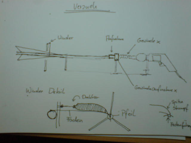

loxley
Re: federwicklung so genau wie möglich
Der winder... Die klinge oder das blech soll ja horizontal drehbar sein um sich dem winkel der granen anzupassen. Der sollte auf dem schaft aufliegen und der faden durch eine öffnung... Abgeschnittene und angelövette kulimine zb. Durch die teilung den faden um den schaft legen. Wie gesagt nur ne idee...
loxley
Also ich denke das der gewindeabstand entscheidend für den abstand der wiklung ist. Wie angetrieben ist egal. Das wichtige ist der klingenwinkel. Es geht. Hier mal ne demo...

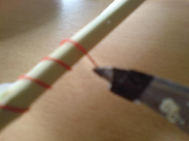

EddieDean
Recht kompliziert mir es doch scheint
einen langen Streifen Papier schräg um den oberen Teil des Schaftes wickeln, da wo die Federn hinkommen.
Einen leichten Spalt lassen und in diesem leicht mit einem Bleistift entlang fahren.
Papier weg - und schon hab ich eine Spirale. Nun noch Federn drauf und entlang der Bleistiftspirale entlang fädeln/wickeln - Fertig
Muss ich Fotos machen?
Stephan
