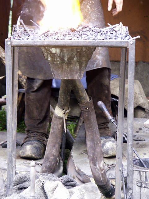

Ich habe auf einem Mittelaltermarkt mal das hier gesehen:
Das ist schmieden mit vollem Körpereinsatz!
Hinten dran ist ein Hebel, der den einen Luftsack wieder hochholt, wenn der andere heruntergetreten wird. So braucht man nur schön rhythmisch auf den Blasebälgen zu laufen.
Gute Trainingsalternative für die Leute die zu Hause einen Stepper stehen haben und ansonsten mit dem Aufzug fahren...
Steilpassfaenger
Beiträge: 760
Registriert: 13.01.2009, 16:22
Re: Schmiede-Esse mit Blasebalg im Eigenbau
Beitrag von Steilpassfaenger »
Das ist wirklich eine Hammerschmiede!

und so mittelalterlich mit den 40er winkeleisen und verzinkten Schrauben ;-)
