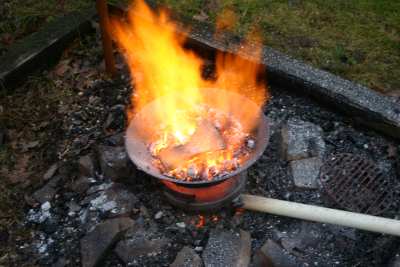

Habe es im Laufe der letzten Wochen geschafft, mir selber, u.a., eine Boden-Schmiedeesse nebst einem doch recht ordentlich funktionierenden Blasebalg, sozusagen, zusammenzuschwarten...
Nun würde es mich mal interessieren, was Ihr so davon haltet und wie Eure selbstgebauten Essen, Amboße, Schmiedezangen usw. aussehen, welches Ausgangsmaterial für welches Werkzeug, Pfeilspitze, o.ä. Ihr benutzt, halt alles, was ein traditioneller Bogner an minimalem Schmiedewissen und Fertigkeiten halt so braucht...
Zum Anreiz jetzt erst mal ein paar Bilder meiner "Freiluft-Boden Esse"...

Also, fang ich mal mit einer Kurzbeschreibung des Blasebalges an...
Da es außerdem um Eigenbau geht, ist es für mich selbstverständlich, das der ganze Kram so wenig wie möglich kostet, daher sind so gut wie alle Materialien aus der Restekiste, dem Sperrmüll, oder halt schlicht und ergreifend aufgesammelt oder auch geschnorrt...
Den Blasebalg habe ich aus ein paar alten Spanholzplatten, welche mal ursprünglich als Schranktüren dienten, auf meiner Bandsäge zurechtgeschnitten, der Balg war mal ein Motorradreifenschlauch...
Als Befestigung des Balgs habe ich einfach ein paar Streifen aus den Resten einer 6mm Sperrholzplatte, welche ich noch herum liegen hatte, geschnitten.
Den alten Schlauch einfach längs aufgeschnitten,einmal quer durch, die enden etwas begradigt, auf ein konisches Maß zugeschnitten und anschließend mit 2K-Epoxy, kurzen (35mm) Spax-Schrauben und den Sperrholzstreifen an den Deckelkanten schraubverklebt...
So, das reicht erstmal, ein paar Fotos kommen noch dazu, sobald ich meine neue Kamera habe, damit es noch etwas anschaulicher wird... und in ein paar Tagen kommen dann auch Bilder über die ersten Schmiedezangen und die anschließend gefertigten Pfeilspitzen dazu, mit Flachangel, Rundangel und natürlich auch welche mit Tülle...

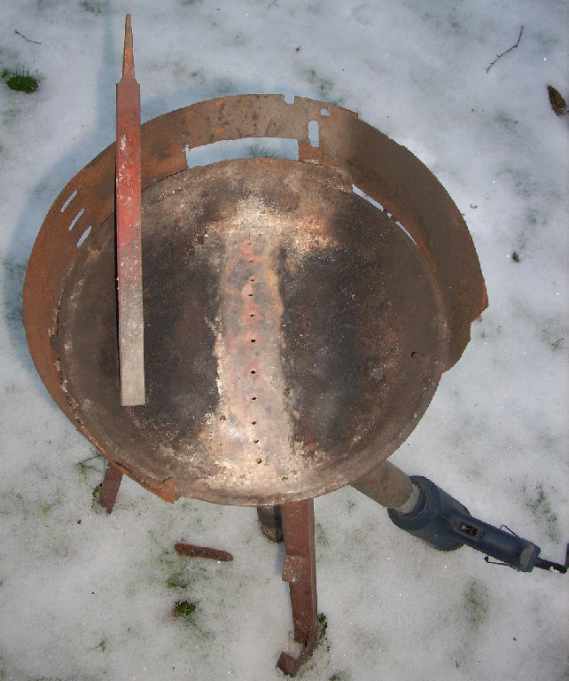

Mal ne andere Idee. Wie isses denn mit ner Heissluftpistole?
Die liefert direkt vorgewärmte Luft. Müsste das Schmiedefeuer doch noch heißer machen, oder?
Zuletzt geändert von the_Toaster (✝) am 28.10.2009, 19:36, insgesamt 1-mal geändert.
heissluftpistole kann man gut verwenden um ein feuer anzuzünden - eine handvoll pellets in den ofen und das holz (oder kohle) drauf und eingeschaltet. auf die art zünde ich seit ein paar jahren meinen holzofen da mir das gefummel mit papier und streichhölzer zu blöd war.
zum heiss machen eines feuers genügt eigentlich die kaltstufe meines heissluftföns.
