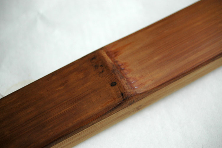

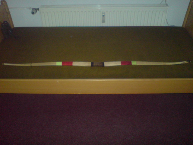

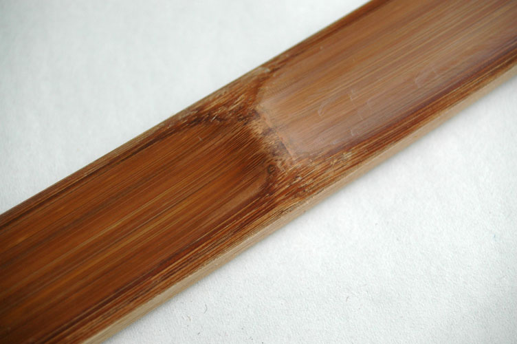

Heute hatte ich mal die Muße am Bogen weiter zu arbeiten.
Zeit habe ich genug, aber keine Muße... >wwwwhhhhäääähhhLasergeeichtes Augenmaß <
Sieht so aus, dass ich das gewünschte Zuggewicht auch erreiche.
Die Schwachstelle hat einiges Material gekostet.
Spannend sind immer die Nodien und die zwei - drei Zentimeter davor und dahinter. Sind schwierig zu freundlicher Mitarbeit zu überreden...
Mal sehen...
Gewicht: 410 Gramm
Mal sehen...
Gewicht: 410 Gramm

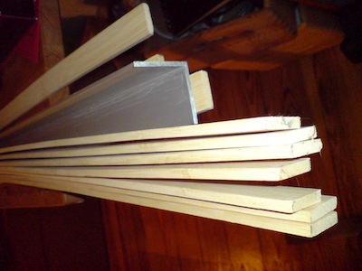

Re: Alle guten Dinge sind drei.
toaster: da fällt mir grad ganz brandheiß was ein... ich hatte vor nem guten Jahr bei alles-bambus.de Backingmaterial bestellen wollen. Was ankam, waren gehobelte Leisten 200x2,5x0,5 war ne Fehllieferung. Wollte mir damals auch Actionboo draus basteln (Bild). Wäre für dich dich doch sicherlich auch interessant, oder? Aus so einer Verleimung kannste dir 3 Mittel-Laminate schneiden. Erspart das schneiden aus dem Rohr.
"... ich nahm den Bogen, meinen besten - mein Pfeil flog 100 Schritt gen Westen... ich hab noch jeden reingelegt... joh ho ho ho und ne Buddel Rum"
- the_Toaster (✝)
- Beiträge: 3705
Klingt auf jeden Fall spannend.
Gäbe sogar fünf Mittenlaminate her.
Und zwar folgendermaßen:
Jeweils zwei Leisten der Länge nach halbieren.
Dann jede Leiste von einer Stärke von 4 mm in der Mitte auf 2 mm an den Enden tapern.
Dann brauchste noch Hartholzleisten. Ahorn oder Robinie.
Das Ganze verleimst Du mit den Holzleisten und den Kraftfasern nach außen miteinander, so dass Du Leisten von 30 mm Breite in der Mitte und rund 15 mm Breite an den Enden herauskommen.
Damit haste dann eine Mittellage japanischer Bauart.
Viel Spass beim nachbauen...
Wenn ich jemals Actionboo selber mache, ist das mindestens zweivierzig lang...

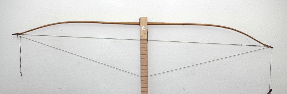

Tja Leute...
Hier könnt Ihr sehen, was passiert, wenn man die endgültige Sehne aufzieht.
Die Statik des Bogens ändert sich sehr.
Mehr als ich gedacht hätte.
Echt krass!
Die Sehne ist im Moment noch zu lang.
Wenn ich sie kürze wird sich die Biegung weiterhin nur in der letzten Häfte der Arme statt finden.
Woran liegts wahrscheinlich?
Die Mittellage des Bogens ist nicht nur dicker, sondern ich habe auch die Steigung erhöht, so dass sie an den Tips einen halben und zur Bogenmitte hin einen mm dicker wird, als beim zweiten Bogen.
Ich denke, dass der halbe mm mehr Steigung das Biegeverhalten des Bogens stark beeinflusst hat.
Jetzt muss ich im ersten drittel der Wurfarme viel Material abtragen um das Biegeverhalten anzupassen.
Ob die gewünschte Zugkraft noch erreicht werden kann ist im Moment fraglich.
Sieht so aus, als wäre schon ein vierter Bogen in der Pipeline...
Bei diesem Bogen wird dann der Dickenverlauf der Mittellage angepasst werden.
Echt krass!
- acker
- Beiträge: 10951
Du hast zu lange mit zulanger Sehne getillert?
Die recurves sind nun zu schwach, aber das ist doch kein Problem sie zu verstärken, bring auf den Rücken eine etwa 2-3mm starke Hanfschicht auf im Bereich der Recurves und gut ist -> die Bewegen sich dann kein Stück mehr , allerdings sind es dann statische recurves.
Gruß acker
Gruß acker
Ich bin eigentlich streng nach Vorschrift vorgegangen und habe die Tillerehne stets verkürzt.
Als ich dann auf Standhöhe ankam, habe ich die endgültige Sehne aufgezogen.
Das Ergebnis siehste hier.
Ich denke halt die Ursache ist der geänderte Dickenverlauf.
Ich hätte einfach einen mm mehr Material in die Mittellage packen sollen und gut wärs gewesen.
Wieder was gelernt.
Mit 25 cm Reflex ist der Bogen natürlich auch recht störrisch. Und wenn ich mich recht erinner hat noch keiner einen Bogen in dieser Art gebaut.
Zumindest habe ich hier noch keinen gesehen.
Ist also gewissermaßen Neuland, was ein wenig probieren erfordert.
Wieder was gelernt.
Dann habe ich Dich missverstanden,
aber egal, mach den Hanf trotzdem drauf!
Hanf ist wesentlich leichter als Holz , die recurves werden nicht so schwer und vermindern den möglichen Handschock.

@Toaster: cool bleiben und einfach weiter tillern! Noch ist nix verloren!!
- the_Toaster (✝)
- Beiträge: 3705
Ich bin dran Rabe. Ich bin dran.
Ich tiller so lange, bis er geht oder bricht...
Im Moment sieht es so aus, dass ich ihn hinbekomme.
Anbei zwei Detailfotos um die Vorgehensweise zu zeigen.
Das erste zeigt die Materialwegnahme am Bauch des Bogens im Bereich eines Nodiums. Sieht wild aus, scheint aber zu funktionieren.
Im Vergleich dazu ein Bild vom Bauch an der Bogenmitte, wo ich nichts ändern werde.
Die Stelle wird später mit Leder und Moosgummi überfüttert und mit Wildleder umwickelt, damit das für die Hand komfortbel wird.

So...
Jetzt isser soweit fertig.
Am Mittwoch wird er eingeschossen.
Er hat im Moment 37# bei 30" Auszug.
Und zwar knüppelharte 37#.
Das macht die Vorspannung.
Bei mir zu Hause sind die Pfeile auf jeden Fall tief in mein Testziel eingedrungen.
Auf dem Foto könnte man meinen, dass der linke Wurfarm noch etwas mehr Biegung im ersten Drittel vertragen könnte.
Bevor ich da aber rumkorrigiere, soll er erst ausprobiert werden.
