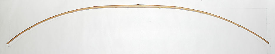

Der Rohling ist nun fertig.
Ich habe ihn mal gegen den Boden gedrückt, bis er wieder gerade war. Sah soweit gut aus. Er scheint sich gleichmäßig zu biegen.
Ich dachte erst, ich hätte mir ein paar schlecht verleimte Stellen eingehandelt. Nach dem Versäubern waren die aber weg.
180 lang
noch 23 cm Reflex
450 Gramm schwer
Jetzt müssen erst die Nocks dran, dann wird getillert.
Ich bin ein liederlicher Threadpusher...
180 lang
noch 23 cm Reflex
450 Gramm schwer

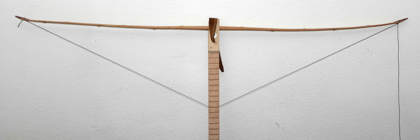

Hier ein Foto vom allerersten Aufspannen.
An diesem Punkt lasse ich den Bogen einen Tag aufgespannt, damit er sich setzt.
Die Zugkraft beträgt hier bereits rund 45 Pfund
An diesem Punkt holt der Bogen die Kraft ausschließlich aus den Leimfugen.
Allerdings muss ich aufpassen, dass ich nicht zu viel wegnehme, denn die Zugkraftwerte, die mit der zu langen Tillersehne erreicht werden, sind andere als mit der passenden Sehnenlänge.
Der Bogen dürfte also genug Reserven haben, damit ich zum gewünschten Ziel von 35 bis 45 # komme.
Als nächstes wird die Oberfläche von Bauch und Rücken mit einem Messer von ihrer Wachsoberfläche befreit. Das wird ihm nur ein wenig Zugkraft kosten.
Dann werden die Wurfarme angeglichen werden und dann erfolgt der eigentliche Tiller auf die gewünschte Zugkraft. Dazu möchte ich ihn zunächst generell verschmälern, damit der Bogen Gewicht verliert und dadurch Tempo gewinnt. Ich hoffe ihn dadurch auf unter 400 Gramm drücken zu können. Der Griff soll allerdings für meine Pranken die jetzige Breite von 29 mm behalten.
Das wird gut eine Woche in Anspruch nehmen, denn das mache ich immer so zwischendurch.
Im Vergleich zum zweiten Bogen wurde ja nur die Mittellage an den Tips einen halben und zur Mitte einen Millimeter dicker und der Reflex um 5 cm erhöht. Die Zugkraft ist dadurch also bereits rund dreimal so stark wie beim zweiten Bogen.
- Beiträge: 22794
- Hat gedankt: 14 Mal
- Hat Dank erhalten: 235 Mal
Re: Alle guten Dinge sind drei.
Die langen Overlays finde ich übrigens sehr elegant! Sind technisch zwar Unsinn, aber: Gefallen mir!!
Das Auge schießt ja mit!!
- the_Toaster (✝)
- Beiträge: 3705
Die haben auch einen durchaus praktischen Grund.
Ich stelle den Bogen gerne mal hin, oder stütze mich an ihm auf, da schützen die Tips den Bogen vor dem phösen Phoden...
