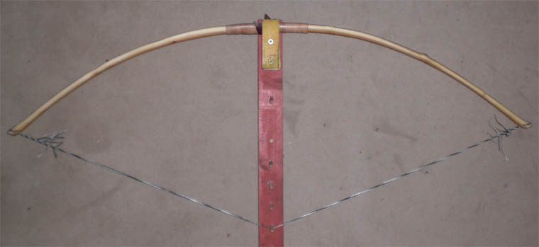

Danke, die Herren. Ihr seht Dinge, die meiner Aufmerksamkeit voll entgehen. Wie gut, dass es euch gibt.
Ich habe nun eine neue Sehne gezwirbelt und bin bei einer Standhöhe von 13 cm. Da der Bogen ein Set von fast 8 cm im entspannten Zustand hat, ist er nun gaaanz leicht zu spannen  ;)
Ausserdem habe ich die Enden bearbeitet. Da ging noch einiges runter, bis sich überhaupt was bewegt hat. Die Enden habe ich bisher immer ganz schön dick gelassen. Ich staune immer noch, wie dünn die werden können, damit sie sich biegen wie sichs gehört.
Das Zuggewicht ist nun bei ungefähren 34# bei meinem Auszug von 27 inch.
Da meine ursprüngliche Vorgabe war, ihn auf 30# zu bringen (für die LARP Regelung), kann ich noch ein bisserl.
Natürlich nicht, ohne ihn vorher hier meinungsheischenderweise herzuzeigen, ich selber hab zwar diesmal eingezeichnet, wo ich noch weitermachen würde, aber wer weiß, was die Herren von der fachkundigen Fraktion (das seid ihr, in Gegensatz zu mir, dem Anfänger) sehen, wo ich nicht auf die Idee kommen würde hinzugucken.
Das erste Bild präsentiert den entspannten Zustand und dannn die Standhöhe, einmal mit oberem Wurfarm links und einmal rechts, weil er "umgedreht" so anders aussieht (oder sehen meine Augen da etwas, wo man nicht hingucken sollte? Ich finde überhaupt, dass es schwer ist, bei so einem unregelmäßig gewachsenen Rücken wie diesem hier ein "rund" wirklich zu erkennen, wenn ihr versteht was ich meine)
Bild 2 zeigt den 18 inch Auszug und
Bild 3 zeigt den 26 inch Auszug nebst meinen grünen "Da-würd-ich-noch"-Strichen.
Er zieht sich jetzt wesentlich angenehmer, wirft schon toll, im Vergleich zu den beiden Rattans, die ich vorher gemacht habe (und nach dem was ich diesmal zu sehen gelernt habe nochmal neutillern müsste) eine ganz andere Welt, freu!!!

Ja wird doch...  :)
Die "da wür'd ich noch" - Striche kann ich voll unterstützen! Gut gesehen!!

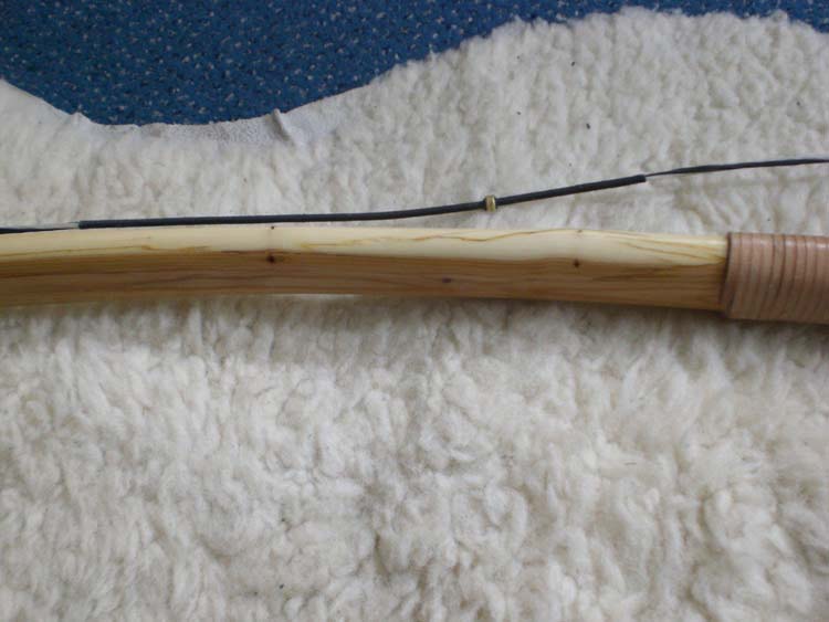

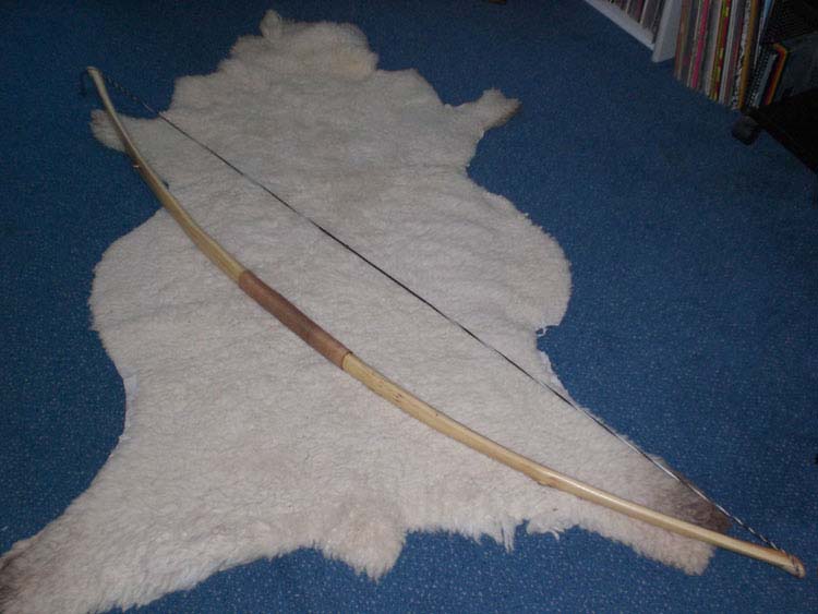

Nochmals vielen lieben Dank an euch Fletcherinos für die geduldigen Tipps und ein paar Bilder von dem schönen Stück.  Nichts technisches, sondern nur die Schönheit und (!) mein kleines schmutziges Geheimnis, dass ich erst jetzt, da ich schon an die 1000 Pfeile damit geschossen habe, zu verraten wage:
Der Rohling war ja, wie am Anfang des Threads erwähnt, das "Abfallstück". Beim Spalten ist da ein wuchtiger Riss reingewandert. Seltsamerweise ist beim Wegwerfen irgedwie Epoxykleber in die Risse geraten (hab ich das etwa gemacht? Schlafwandlerei? Hypnose? Man weiß es nicht), so dass es einen Versuch wert war.
Bin mal gespannt, wann die Fugen nachgeben, oder ob überhaupt.
Die Fotos zeigen:
1 Das gute Stück in seiner vollen Pracht
2 Den Handtuchhalter im Detail
3 Die Griffstelle mit dem Riss (Den ich aus Beobachtungsgründen nicht mit dem Lederband umwickelt habe, nach dem Motto:"Erkennt die Anfänge")
