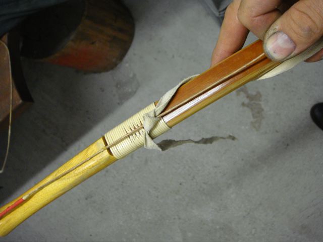

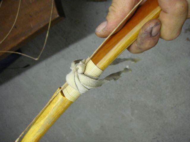

Wenn ich einen neuen, oder sehr temperamentvollen, Bogen aufgespannt eine Zeit lang stehen lassen will (ohne Richtbank), dann fixiere ich oft auch die Sehne oben mit einem Wildleder-Streifen.
Der wird einmal um die Sehne geknotet und dann etliche Male um Sehne und Bogen gewickelt...

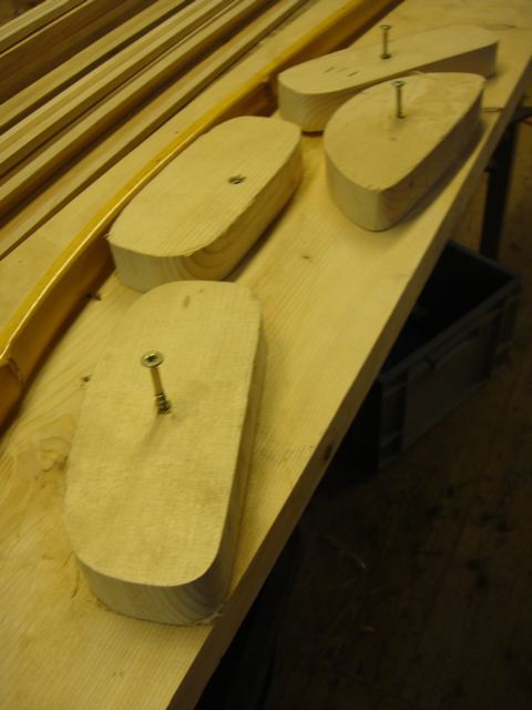

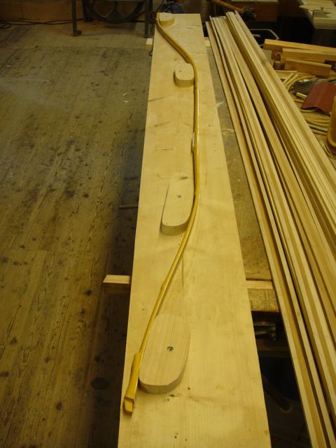

Wie schon gesagt, mit der Richtbank geht es am einfachsten...
ich hab' meine einfach aus einer Holzlade und ein paar losen Klötzchen gebaut. Ist auch kein Hexenwerk...
Die Lade an sich kann man im Schraubstock fixieren oder irgendwo festschrauben. Die Klötze sind mit Bandsäge und Schleifer (oder auch ohne) sehr schnell gemacht und einfach fest geschraubt. Das Gute daran ist: es ist simpel und lässt Variationen in Form und Länge zu.
