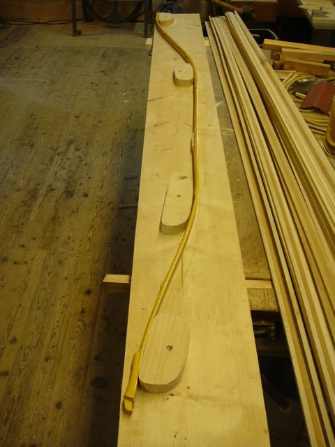

was mich in diesem Zammenhang echt verwundert ist, dass ich meine auf zahlreichen Abbildungen zu sehen, dass die Bambusyumis in den Geschäften in Japan GESPANNT im Regal stehen.....?
Z.B. in TB 44 Seite 35 auf einem Foto von Koyama Kyugu Co.
Kann das sein?
edit:
hier bei Asahi Archery
Kann das sein?
edit:
