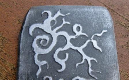

Hab heute ein Ladegerät gekauft ,Toner von Hand auf Stahlplatte aufgetragen,Natron als Leiter ,2 std geätzt- geht nicht -es ist alles weg und rostrot !(Pluspol am Werkstück
Hab vielleicht was falsch gemacht !
Parallel dazu chemisch geätzt
+Asphaltlack von Hand aufgetragen,lässt sich nur für grobe Ornamente machen, Ätzen 3 Std=0,14 tief
Ich mach das jetzt so ,ich trage das Ornament von Hand flüssig auf und korrigiere im harten Zustand-
müsste ein befriedigendes Ergebnis bringen.
Auch mehrstufige Ätzung ist möglich.
Ach ja,den Asphaltlack hab ich mit Aceton verdünnt damit er beim Zeichnen keine Fäden zieht !
Das Ergebnis entspricht der liederlichen Zeichnung-das geht im Ernstfall etwas besser.
Gruß Werner

Re: Ätzen in Stahl
Könnte auch eine Frage der Temperatur und Druck sein. Beides kann ruhig ordentlich hoch sein.Theudebald2 hat geschrieben: -Toner aufbügeln auf Stahl ging nicht - falsches Papier ?

Re: Ätzen in Stahl
Hallo Werner
Schaut schon mal nicht schlecht aus. Noch ein wenig feiner zeichen und es wird perfekt.
Das mit dem Papier und Toner aufbügeln ist, wie ich ja geschrieben habe, das schwierigste.
Es bedarf schon einiger Versuche, das richtige Gefühl dafür zu finden, vorausgesetzt Du hast Dich an die Anleitung gehalten.
Dann sitzt der Toner nämlich so fest, daß man die Papierreste bedenkenlos mit der Zahnbürste unter Wasser wegbürsten kann ohne den Toner zu beschädigen.
Hast Du den aufgemalten Toner eigentlich gut "eingebrannt" (kann mir zwar nicht vorstellen wie Du gemalt hast. Toner ist doch staubförmig ?)
Warum das glavanische Ätzen bei Dir nicht funktioniert hat, kann ich nicht sagen. Aber 2 Std dauert es sicher nicht.
Bei meiner Messingplatte hat es nur 20-25min gedauert.

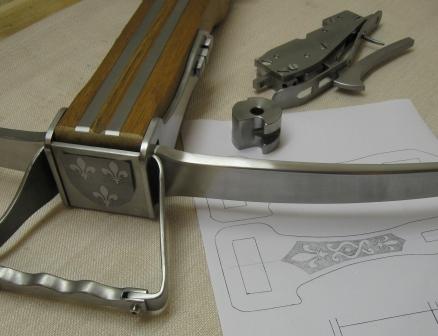

Die zu ätzenden Ornamente !
Da bisher schon 2 Lilienähnliche Ornamente
a) das Blech um die Nuss
b) die Damschaufler -Einlage in der Säule
lilienähnlich sind und die Armbrust eher nach Westeuropa passt,mache ich so
weiter .....die Bourbonen werden ein Auge zudrücken.
Gruß Werner
Gruß Werner
der wahrscheinlich beim Ätzen alles versaut

Re: Ätzen in Stahl
das Motiv mit den 3 Lilien liegt im Säurebad.
obs geklappt hat weis man erst in 2 Std.
@Klaus
Toner Transfer Verfahren und galv.ätzen in Stahl ich bin gespannt !
Gruß Werner
@Klaus
Gruß Werner
