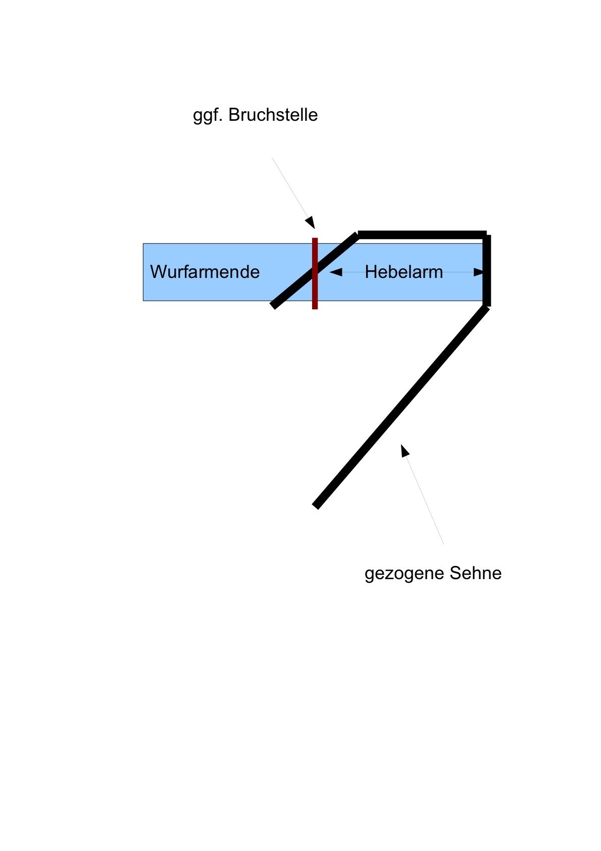

Nun ja ... . Also wenn ich hebele dann ist die maximale Kraft immer weg vom Hebelende. Das Hebelende ist in deinem Fall die Nocke. Dort ziehst du mit langem Weg. Verrichtest also Arbeit. Die Arbeit im Drehpunkt (oder knapp daneben) bleibt gleich nur das der Weg sehr kurz wird. Damit wird die Kraft sehr groß. Demnach liegt dort die größte Kraft an. Kurzes Gedankenexperiment: Nimm einen Schaschlikspieß (Holz) und klemme ihn zwischen Zeige- und Mittelfinger so das er mit seiner langen Seite am Mittelfinger herausragt. Nun ziehe am Langen Ende gegen den Spieß bis er bricht. Vorausgesetzt er ist nicht geschwächt wird er am Umlenkpunkt und nicht an der gezogenen Spitze (deine Nocke) brechen.
Wie du bereits sagst, der Winkel zwischen Sehne und Wurfarm ist bei deinem Bogen im Auszug recht groß (daher das Stacking) von daher besteht bei dir vielleicht eher die Gefahr das die Sehne in Zugrichtung runterrutscht und weniger die des Bruchs. Weiterhin sagst du ja auch das der Hebel recht kurz ist. Ich hoffe einfach mal das alles glatt geht :).

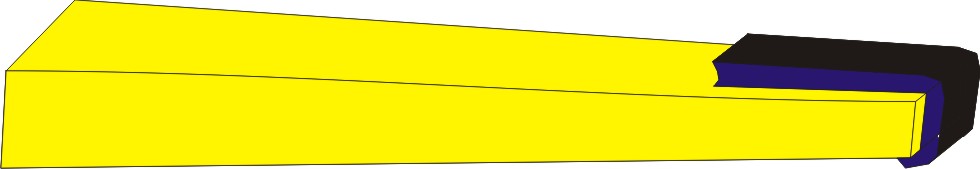

So neu sind die Nocken wirklich nicht. Wer immer schön mitgelesen hat, weiß, dass Wilfrid letztens wieder einen Hasel-Flitzebogen mit derartigen Nocken präsentiert hat. Hier gehts zur Präsi. Leider sind die Bilder auf Seite 1 weg. Auf Seite 2 kann man aber noch was sehen.
@Blacksmith: Übrigens bin ich trotzdem der Meinung, dass die Tips irgendwann einen scharfen Grat bilden, wenn das Holz nachgibt.
Leider kann ich es bei deinen Tips nicht genau erkennen, ob das Problem so auftauchen könnte, wie auf meinem Bildchen.
Grüße, Marc

schöner Bogen, Peitsche ist Geschmackssache, Tips sind cool, ob neu oder nicht tut nichts zur Sache, sehr schön gemacht. Hebel gibts da keinen, es wirkt ein linearer Zug auf die Hornnocke in Richtung Spitze maximal halbe Zugkraft +halbe Vorspannung der Sehne pro Nock also bestenfalls 30#, das ist bei einer Klebefläche von ca 2,2cm² sogut wie gar nichts, die Hornnocken würden auch bei 100# Zuggewicht halten, dann würde man aber warscheinlich die Kerbe ebenfalls aus Horn machen müssen um ein Aufspalten zu verhindern, zb so

Also nochmal zur Erklärung um die Hornnocke mache ich mir keine Sorgen, nicht die geringsten :). Was ich meine sieht man im Bild. Das kann man mal ganz einfach mit dem Schaschlikspieß ausprobieren. Die Parameter die es gefährlich machen sind:
-Länge des Hebels (glücklicherweise recht kurz)
-Dicke des Wurfarmes an der "Bruchstelle"
Grüße,
Feanor

Deine eingezeichnete 'gezogene' Sehne ist Unfug. Diese Stellung hat die Sehne bestenfalls auf Standhöhe. Um Grunde genommen verringert sich die Belastung bei steigendem Auszug! 8)
Davon abgesehen ist dir vor dir 'kritisch' benannte Stelle mit Horn unterlegt. Da kannst ein Wutz dranhängen das knickt net...

Blacksmith77K hat geschrieben:Deine eingezeichnete 'gezogene' Sehne ist Unfug. Diese Stellung hat die Sehne bestenfalls auf Standhöhe. Um Grunde genommen verringert sich die Belastung bei steigendem Auszug! 8)
Gut, gut dann ist ja alles i.O.. Aber gut das ich's nochmal gezeichnet habe denn vorher habt ihr mich ja beide missverstanden. Wenn das aber die Stellung der Sehne auf Standhöhe ist würde mich mal der Winkel im Vollauszug interessieren (und damit natürlich ein Kraft-Weg-Diagramm für den Bogen). Aber natürlich hast du recht wenn du sagst das sich die Kraft welche auf die Nocke wirkt bei steigendem Auszug verringert. Sie ist dann am größten wenn der Bogen auf Standhöhe ist. Und da ist dein Winkel dann ca. 90 °!? Wenn ja dann bedeutet das nix Gutes.
Grüße,
Feanor
