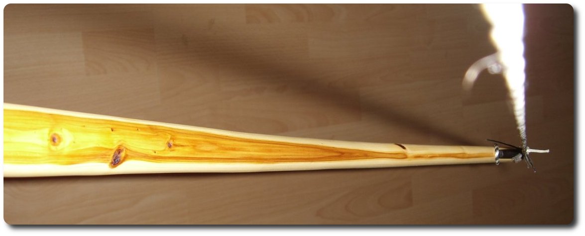

Heute Mittag dann, so gegen 13.00Uhr hatte ich es dann: 'Robin Hood Style' Eibe Peitschentiller Dingens! Also Ziehmesser raus und los!

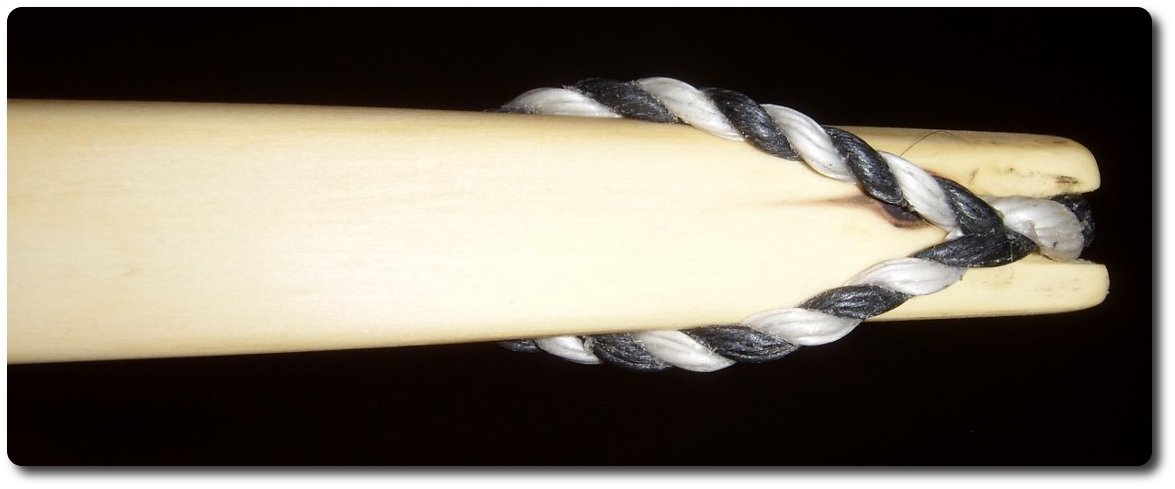

Dann so während dem Ausschneiden der 'Eibepeitsche' stieß mir sauer auf, dass die 'peitschigen' Enden ja ganz übel dünn sind und keine Sehnenkerben zulassen?! ???
Und jetzt kommt's:
EXPERIMENTALBOGEN:
...peitschiges Wurfarmende OHNE Sehnenkerbe.

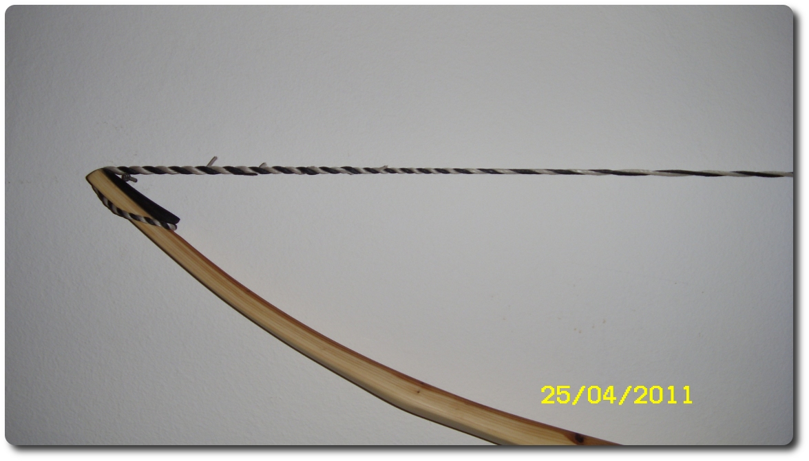

...und das 'Konstrukt' nochmal von der Seite, was das soll, erklärt sich gleich.

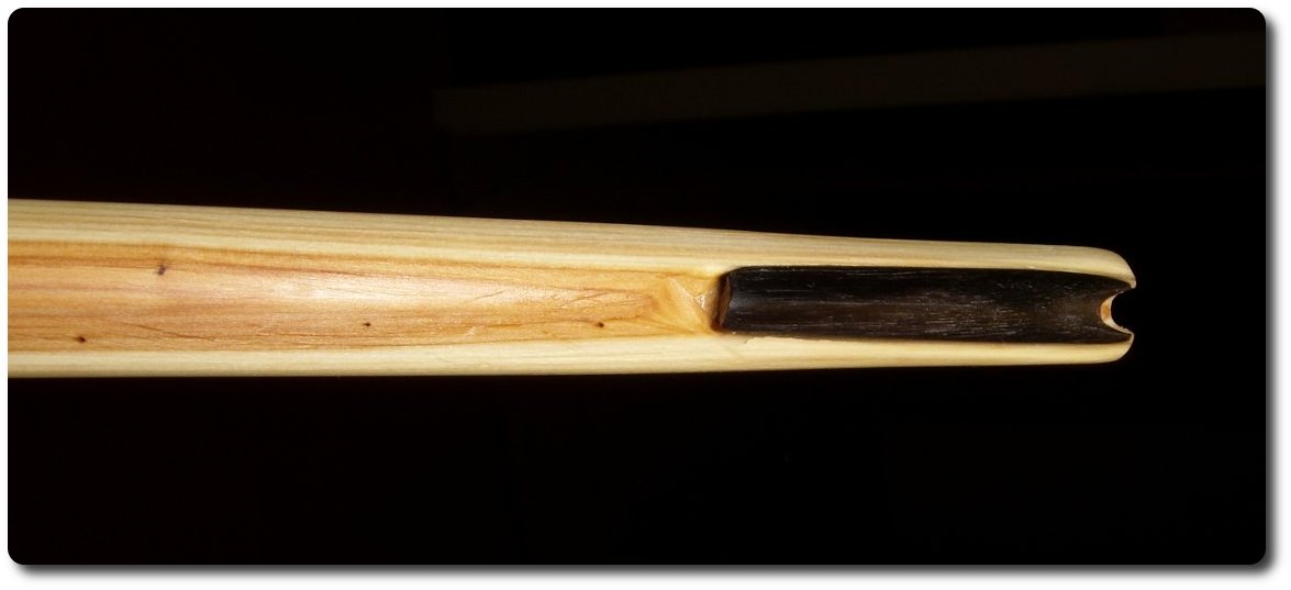

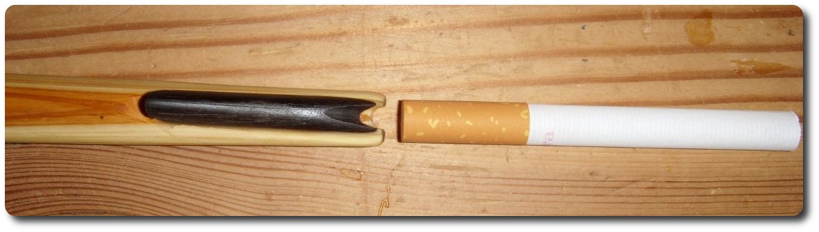

...kaum dicker als ein Zigarettenfilter.

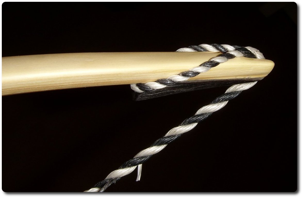

...und SO trägt sich die Sehne. Geniale Sache, an der Stelle vielen Dank an Opa Josef, der mir leider nichts mehr zeigen kann.

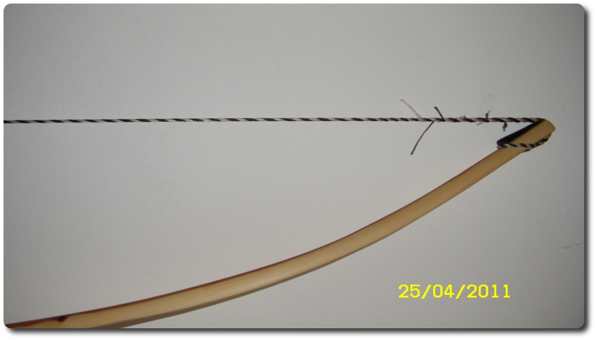

...und nochmal von der Seite.

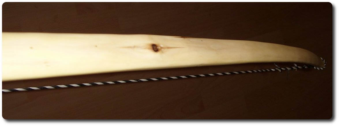

...hier der untere Wurfarm der Peitsche.
...und der pingelig gesäuberte Splint, der gut 2/3tel des Bogens umhüllt.

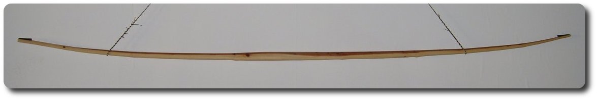

...jetzt geht's weiter:

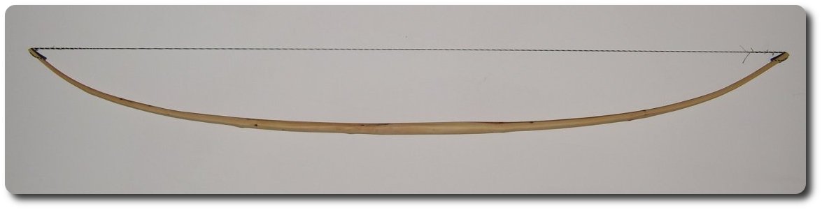

...der Bogen in der Komplettsicht.
...der obere Tip.
...der obere Tip.
...der untere Tip.
...der untere Tip.

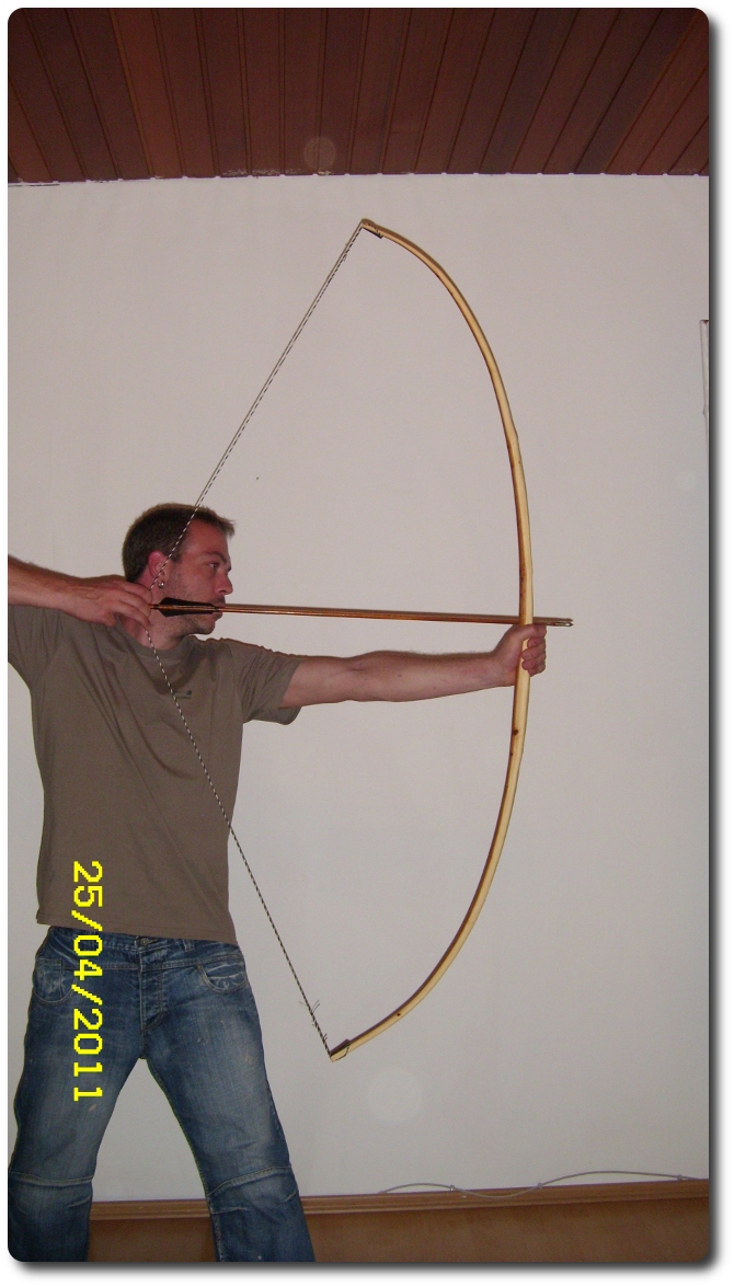

...und hier der Peitschentiller bei 40#@32"

Sieht super aus, welche Vorteile hat dieser Peitschentiller eigentlich, oder ist das einfach eine andere Art Tiller? Sieht aber in jedem Fall gut aus, die Tips gefallen mir mir dem "Nock" am besten...
Gruß, Felix
Ruhe über Zorn.
Ehre über Hass.
Stärke über Angst.
Blacksmith77K
Beiträge: 6025
Re: Blacksmith's *Sir Wilfried* 40#@32"
Beitrag von Blacksmith77K »
Hi Genni,
Peitschentiller hat unheimlich dünne wurfarme. Man benutzt dann eher leichtere Pfeile, die sind aber durch die Peischenwirkung der überzogenen Wurfarmenden enorm schnell.

Das hält ganz prima. Die ersten Würfe habe ich noch ohne die Hornnocks gemacht. Selbst das hält. Wo soll die Sehne auch hin? ;)
Bevor jetzt die Unken rufen, hier noch ungespannt:

@ Klaus: Habs gleiche Gefühl ;) Wenns hält ist das ein toller Bogen, aber irgendwie schaut mir das Ganze eher kurzlebig aus ???
@ Blacky: ich weiß nicht wie aussagekräftig das Video ist, aber wenn du schreibst, dass die Pfeile "dennoch heftigst aus dem Bogen kommen" und ich deine anderen Bogenvideos anseh, beschleichen mich dennoch leise Zweifel, ob das Design wirklich das Gelbe vom Ei ist. :/
Aber nichtsdestotrotz, toller Bogen und tolle Verarbeitung, deine Lösung für die Tips gefällt mir sehr gut :)
Und ich finds gut, dass du den Mut zum Außergewöhnlichen hast ;)

ich kann die Bedenken bezüglich der Hornnocken nicht wirklich nachempfinden. Schaut Euch doch mal die Detaildarstellungen der Tips an.Ein Teil der auf die Sehne wirkenden Kraft - es handelt sich hier um 40#, nicht um einen krachigen Warbow - geht schon direkt in die Bogenspitze. Der Rest verteilt sich auf das Bogenholz und die Hornnocke. Wieviel Druck wirkt da noch gegen die Klebestelle? Das kann so schlimm nicht mehr sein. Habe hier keine Hilfsmittel um die Kraftlinien mal in das Bild zu malen, geschweige denn zu rechnen.
Noch entspannter sieht mir die Situation im Vollauszug aus: Hier geht noch mehr Kraft direkt auf Tips und Holz. Man könnte jetzt natürlich noch hergehen und die Hornnockenkonstruktwannabes mit einer schönen Wicklung sichern. Einen konstruktiven Grund dafür gibt es m.E. nicht. Ziemlich spannend. Gibt es Sachargumente gegen die Haltbarkeit des Bogens?

Allerdings hätte auch ich Angst, wenn ich mir die Tips anschaue. Nicht, dass das Horn abfliegt oder dass der Tip gespalten wird, sondern dass die Sehne sich an der Tipsspitze abschneidet. Das Holz ist viel weicher, als das Horn. Es gibt also mit der Zeit etwas eher nach. Das flachgeschliffene Horn bleibt stehen und bildet eine scharfe Kante. Ähnlich dem Zahn eines Bibers, der sich automatisch immer scharf hält. Irgendwann wir die Sehne angeschnitten. Kontrollier immer mal, ob sich da nicht ein Grat bildet.
Grüße, Marc
Blacksmith77K
Beiträge: 6025
Wird eher nicht passieren. Die Kerbe ist innendrin rund, die Sehne läuft quasi wie über eine Rolle. Da schert und reibt nix das Holz ab.
Zumal der doppelt gewickelte Spleiß da einliegt. 8)

schöner Bogen soweit :)! Aber die Nocken sind wirklich innovativ! Trotz dessen das es Bogen seit tausenden Jahren gibt und Realien in Museen gibt es meines Wissens keinen Bogen welcher solche Nocken hat ... vielleicht aus gutem Grund. Wenn's hält ist alles in Butter aber ich denke aus 2 Gründen skeptisch darüber:
1. Das Gewicht. Ich denke mit einer 6 mm Nocke und aufgeleimter Kerbe sparst du etwas (vielleicht 2-3 g pro Nocke - ausserdem kannst du die Sehnenohren kürzer machen)), nicht viel.
2. Durch die Lage der Schlaufe entsteht quasi ein Hebel der oben am (fast) äußersten Ende ansetzt und dort wo die Schlaufe sitzt aufhört. Das heisst die Kraft des gesamten Bogens wirkt auf genau den Druckpunkt wo die Sehnenschlaufe liegt. Das ist wie eine Schaukel: Wenn eine Seite belastet wird und auf der anderen eine zu hohe Last liegt, dann bricht sie in der Nähe des Drehpunktes in dem Fall direkt unter der Schlaufe. Wie gesagt muss nicht passieren, wird wohl auch nicht ... könnte aber :(.
Ansonsten denke ich hat der Peitschentiller wenig Vorteile außer dem geringen Handshock da die bewegte Masse klein belibt und weite Bereiche des Griff starr. Nachteile sind: zeitiges Stacking und geringer Wirkungsgrad bei leichten Pfeilen da die Hebel sehr kurz sind. Der leichte Wurfarm ist zwar auch schnell aber die Hebel sind wichtiger. Die Experten hier kennen sicher noch mehr Gründe für oder gegen den Peitschentiller.

Feanor1307 hat geschrieben:...das heisst die Kraft des gesamten Bogens wirkt auf genau den Druckpunkt wo die Sehnenschlaufe liegt.
Grüße,
Feanor
Sehe ich anders. Die maximale Belastung liegt genau dort, WO die Sehne aufliegt (...abgesteppt wird...). Also IN der Kerbe selbst. Da hebelt nix, weil die Zugrichtung der Sehne viel zu flach ist.
Wie bei einer Gitarren oder Geigensaite, der 'Steg' neutralisiert und ist quasi der Null-Punkt.
Wenn die Sehnenschlaufe aus Metall wäre, und nicht aus Dacron was logischerweise flexibel ist, würden Hebelkräfte auftreten. Aber niemand kann mit einem schlaffen Seil was hebeln. ;)

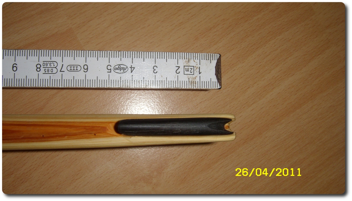

Ausserdem spielt sich das in einem minimalen Bereich ab, hier nochmal die Dimensionen:
