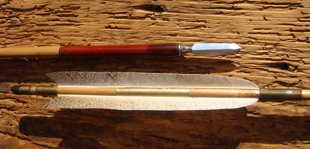

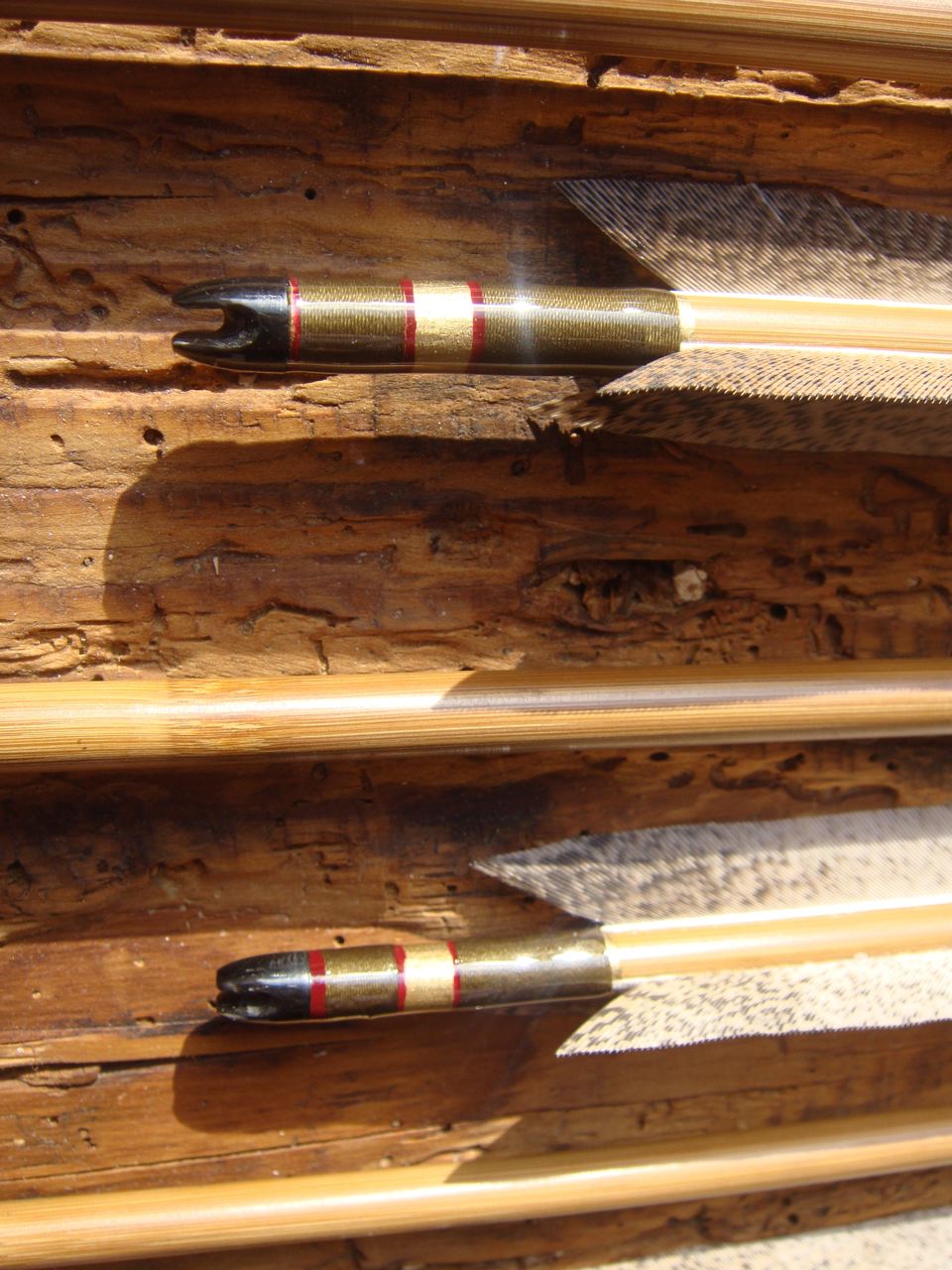

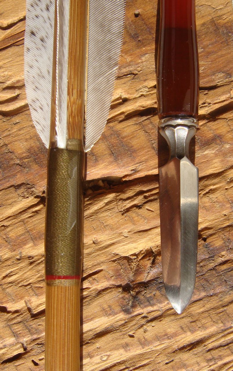

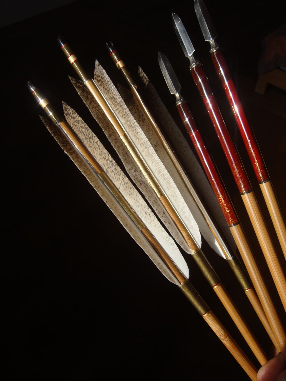

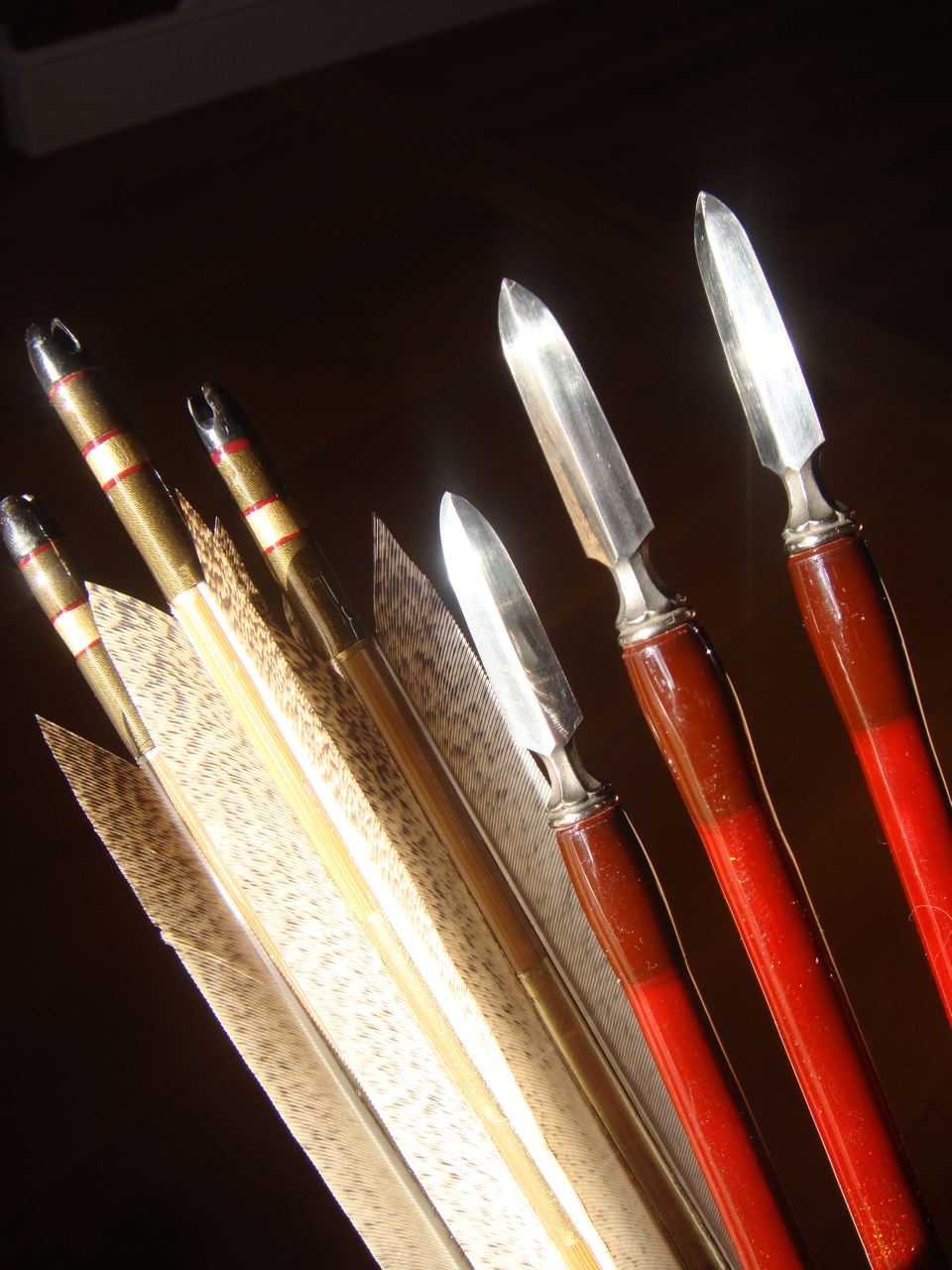

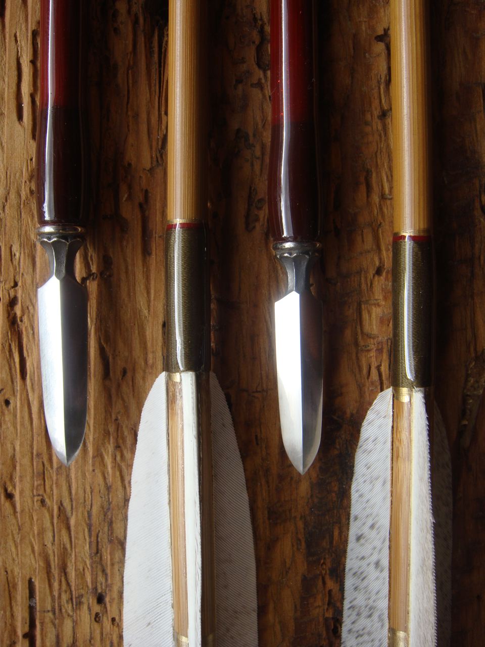

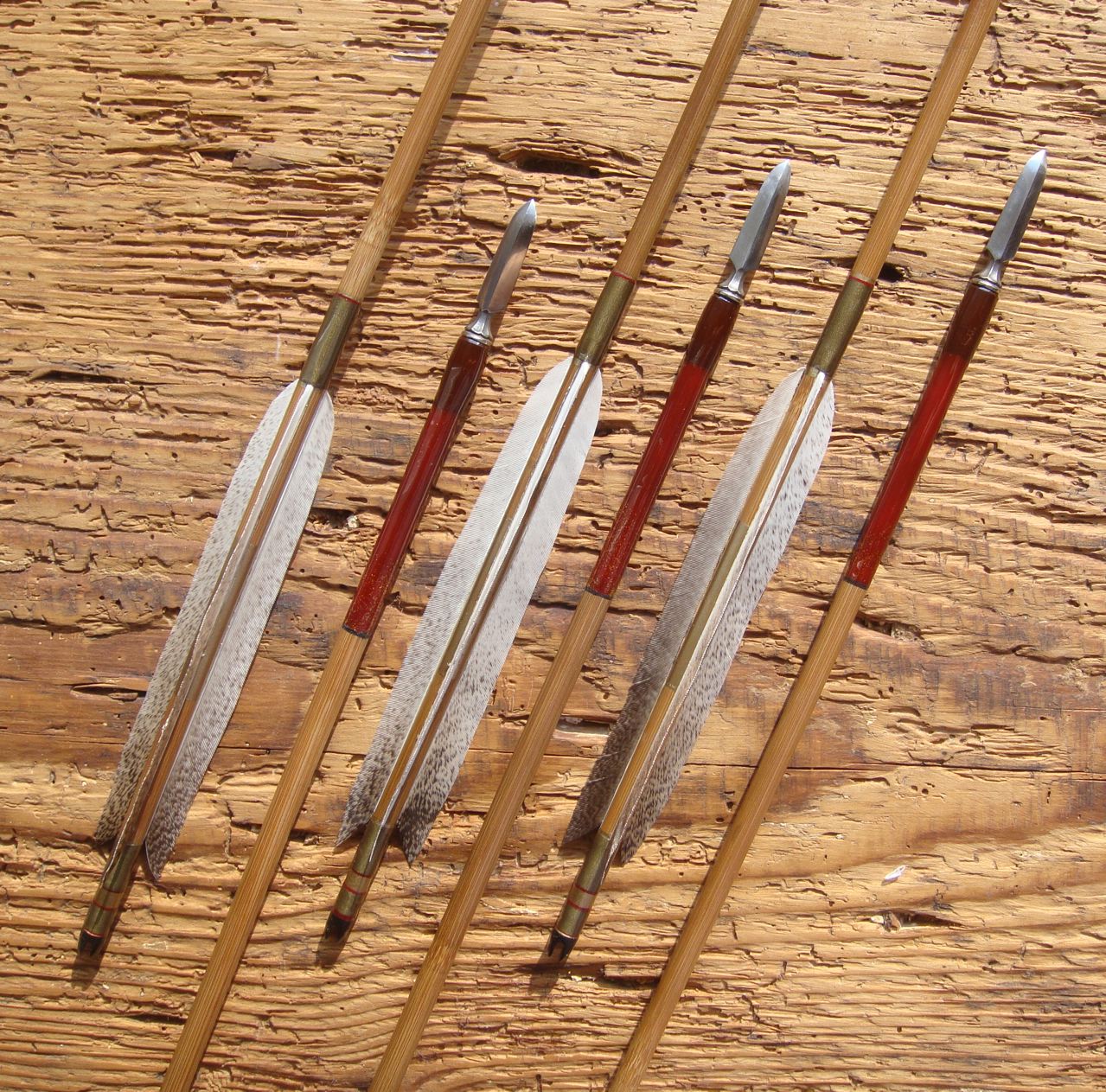

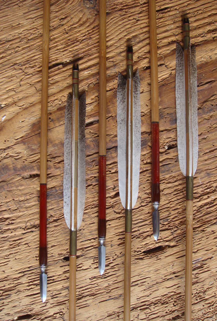

So, nun mal die Pfeile zu den Spitzen...
eher Schauobjekte als schiessbar... ca 45g... :o
und mit Hornnocken eher als Self-Nocks... und, und, und...
...es gibt noch genug zu verfeinern aber die Arbeit mache ich mir erst wenn ich mal gute Schäfte finde...
Beiträge: 7098
Hat gedankt: 178 Mal
Hat Dank erhalten: 188 Mal
Re: Spitzen für So-Ya / Kriegsspitzen
Sehr, sehr schön. Beeindruckend schön.
Zu schade, um "so einfach mal" geschossen zu werden.
Ist die Wicklung vorne mit Urushi überzogen?
shokunin
Beiträge: 2188
Beitrag von shokunin »
Danke Kra...
dann muss ich mir doch mal den grossen Kimono von Benzi leihen zu den Pfeilen ;D
Ist leider nur "Urushi-Effekt-Lack"... :-[
mit dem Epoxy-Zeug kann man eben alles machen... (ich reite nicht umsonst immer drauf rum wie genial die Rutenbau Lacke sind...) hier einfach in Lagen aufgebaut und rot/schwarz gefärbt... und oben etwas Glitter rein...
Die Wicklungen sind Gold untermalt und nicht grundiert daher scheint das Metall durch.
Gruss,
Mark
Zuletzt geändert von shokunin am 12.09.2011, 12:10, insgesamt 1-mal geändert.
Beiträge: 3983
Hat Dank erhalten: 34 Mal
Die Teile sind ja mal Bombe :-)
Machst du noch was anderes auser Pfeile bauen?

shokunin hat geschrieben:Danke Jenny & Squid ;D
Habt Ihr Euch verirrt...? ;D
Du sollst ruhig wissen, daß seitdem Du hier Deine selbstgebauten Sachen zeigst, auch andere, die mit Kyudo nix am Hut haben (so wie meinereiner) in diese Ecke vom FC reinschauen.
Wenn "shokunin" am Threadtitel steht, ist es immer einen Klick wert. :) :) :)
Du hast es handwerklich ziemlich drauf ! 8)

Diese Pfeile sind wirklich viel zu schön, um damit zu schiessen!
Sehr beeindruckend.

shokunin hat geschrieben: ...es gibt noch genug zu verfeinern aber die Arbeit mache ich mir erst wenn ich mal gute Schäfte finde...
Hast recht, schön würd ich DIE Dinger auch noch nicht machen! ;D
Quatsch, die Pfeile sind echt mal richtig, richtig toll geworden!!

shokunin
Beiträge: 2188
@Hexer ;D ;D ;D
naja,... das Problem ist dass die Schäfte A) zu kurz sind und B) zu schwer
... mal ganz abgesehen davon dass es halt Chin. Schäfte sind - rundgeschliffen, ohne jede Finesse und mit Knoten wo sie halt kommen...
Ich brauch' eigentlich Schäfte mit über 1m und unter 25g/m... und dann sollten eben Knoten, Spine, Gewicht, Durchmesser,... alles stimmen...
Markus

shokunin hat geschrieben: Ich brauch' eigentlich Schäfte mit über 1m und unter 25g/m... und dann sollten eben Knoten, Spine, Gewicht, Durchmesser,... alles stimmen...
Mark - von was träumst Du nachts? Und die nächste Frage wäre dann, wieviel Du ausgeben willst. :D
Schöne Spitzen (mal wieder), aber mit 45 g echt zu schwer. Meine 2015er Ofenrohre haben schon 33 g. Wenn ich mir jetzt 45 g vorstelle :o
Am Rande: weißt Du grad, bis zu welchem Zuggewicht man 1913er nach Standardmeinung schießen darf/sollte/kann? Ich will leichtere Pfeile, hab kein Geld für Carbon und noch ein paar 1913er im Keller und 18 kg auf den Fingern.
Ich fürchte, das geht nicht. Muss ich wohl doch an meiner Technik feilen ;D
Markus
shokunin
Beiträge: 2188
@Markus
1913er werden normal so bis 15kg empfohlen...
bei 18...? weiss nicht... kommt etwas auf den Auszug an...
Gewicht ginge schon...
1913 wiegt der Meter so ca 21g, mit Federn, Spitze,... 26g, 27 vielleicht... hinten etwas Heisskleber rein... auf 28-29g wäre ok.
Spine ist mit 45# - glaube ich haben die - etwas weich... da musst Du halt sehr sauber schiessen ;)
Zu meinen 45g Monstern...
unschiessbar eigentlich... aber die Spitzen sind schon ca 14g... und dann eben Schäfte mit 30g+ Rohgewicht...
Für normale Pfeile wäre ein Schaft mit 25 ok... dann wiegt der fertige Pfeil so 28-30g.
Ich träume schon von Bambuspfeilen... würde aber im Traum keine kaufen... ;) ... nicht in Jp für €500+ pro Satz :o
Ich spiele mit dem Gedanken welche zu basteln aber ich rechne mir nur mässige Erfolgschancen aus daher hab ich bisher immer gehofft ich finde wenigstens irgendwo vernünftige Fertigschäfte.
