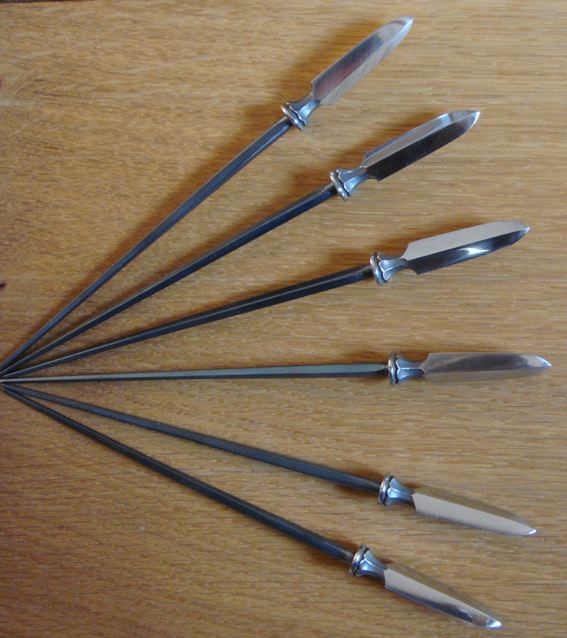

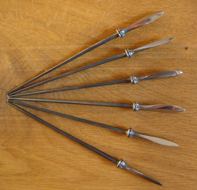

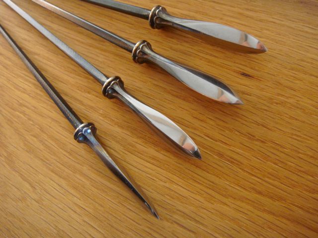

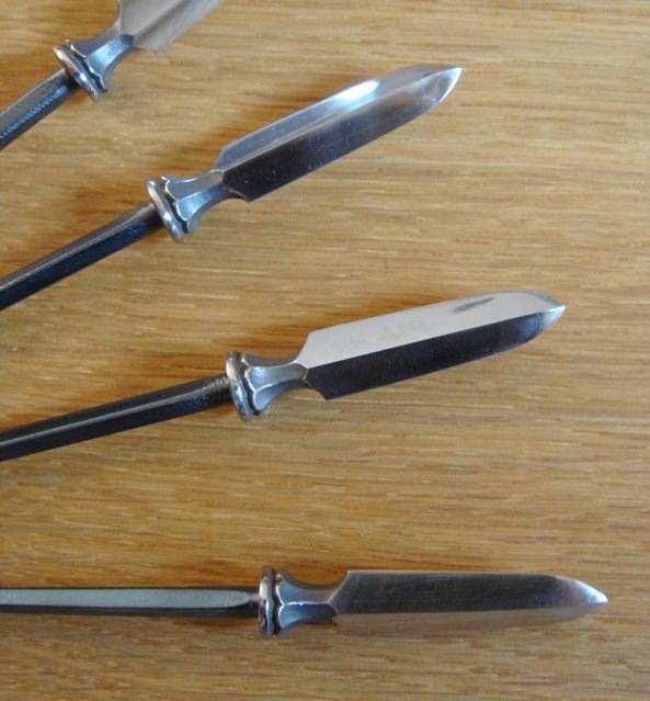

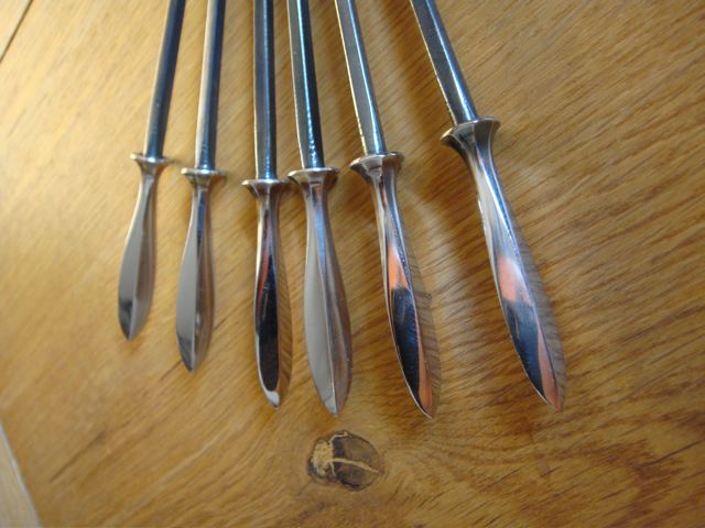

hier noch ein paar selbst-gebastelte "Kriegsspitzen" für Bambuspfeile...
Ich habe hier 3 verschiedene Modelle - alle recht ähnlich: 15cm lang und 11-13gr schwer aus Dentalstahl mit angesetzter schmiedeeisener Angel.
Die Spitzen sind jetzt mal nicht gehärtet aber ich bezeifle ob jemand mit teuren Bambuspfeilen und hangemachten Spitzen auf Stahlplatten schiesst.
Prinzipiell sind sie aber härtbar.

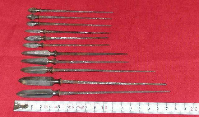

Als erstes hänge ich auch mal ein Bild von japanischen Originalen an - so zum Vergleich. Wie man sieht gab es verschiedene Grössen und diverse Formen. Meine sind so mittelgross und vom Finish her eher was "für gut" - Ausgehspitzen quasi ;)

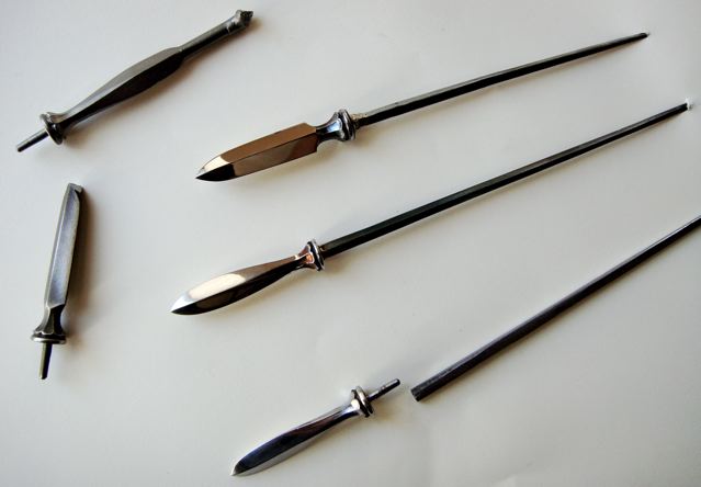

Ganz unten sind die Rohteile: Gegossene Spitzenrohlinge und Schaft.
Die oberste Spitze hat noch den Gusskanal dran, der wird weggefeilt, dann feile ich die Form fertig und poliere sie.
Der Schaft wird geschmiedet (aus alten Nägeln), angebohrt und über den Zapfen hinten mit der Spitze verlötet.
Schuldig^^
Ne schauen echt klasse aus die Teile Ich für meinen Teil will mer des Jahr noch Gabelspitzen schmieden evtl auch noch so ne Zen Flöte.

Mark, weißt Du, wie die Japaner ihre Spitzen geschmiedet haben? Wurde die Angel auch angesetzt, oder wurde das aus einem Stück gemacht?

Bin zwar nicht Mark, aber eine Yanone wird wie ein Schwert geschmiedet, also verschiedene Stahlsorten feuerverschweißen, falten und differenzialhärten.
Die Nakago ist teil des Ganzen und nicht angesetzt.
Ausnahmen bestätigen, wie bei allen Japanischen Waffen, die Regel.

@Toxophil
Ich hätte auch angenommen die haben die Dinger in einem Stück gemacht - evtl mehrere aber ich denke fast eher eines wegen der Grösse bei 10 oder 20 Gramm Fertiggewicht... .
Man hätte die Angel ja auch erst selbst ausschmieden müssen und ein so dünnes leichtes Ding im Feuer verschweissen ist schwer.
Ich mach es heute mit Ansetzen weil man a) billigen Stahldraht (oder Nägel) bekommt ohne dass man ihn eigens herstellen muss.
b) ein Gussteil wenn es sehr lang ist sehr schwer (und teuer) zu giessen ist.
Das war hier also rein um Zeit und Gusskosten zu sparen, Ausschmieden wäre aber kein Problem. Die Angel braucht nicht hart sein daher kann man sie erhitzen so viel man will. Die Schneide sollte man weniger oft heiss machen da sonst der Stahl grobkörnig wird und Kohlenstoff verliert. Bei der Angel ist es genau anders die soll weich sein.

Uli Stehli kenne ich nur von den Arbeiten im Reflexbogen Buch. Das ist noch einer von den Echten...
Vergleichen kann man mich mit so jemandem nicht fürchte ich. Ich bin da eher nur ein "Metallbastler" als ein Schmied. Metallbastler mit Fromgefühl ;) oder so.
Mit dem Schmieden solch kleiner Teile bin ich nie so recht zurande gekommen, meist sind sie zu kalt bevor man 3 mal zugeschlagen hat :(

Sehr hübsch! Aber prinzipiell härtbar? Meinst, daß das Lot das mitmacht? Womit sind die denn gelötet?
Einen Nagel ausbohren... das würde ich nie zusammenbringen! Da schmiedete ich lieber einen Dorn aus... das möcht ich eh schon die längste Zeit mal probieren. Muß bei Gelegenheit mal wieder den Ofen anwerfen...
Was hast Du eigentlich für Gerätschaften, daß Du es privat zustandebringst, Stahl zu gießen? :o
shokunin
Beiträge: 2188
Re: Spitzen für So-Ya / Kriegsspitzen
Beitrag von shokunin »
@Captainplanet
Stahl lasse ich giessen, ich mach nur das Modell für den Guss. Kann jede vernünftige Feingiesserei abformen und in Stahl, Silber, Bronze, Neusilber,... giessen.
Silber, Bronze ect giesse ich schon mal daheim aber Stahl muss man unter Schutzgas machen sonst ist es kein Spass - oder grosser Spass wenn man Feuerwerk mag 8)
Meist schmiede ich oder drehe grob die Form und feile dann. Ich wollt halt mal probieren ob man die Dinger giessen kann. Resultat war: ok man kann - aaaaaaber Guss kostet gute 10 Euro pro Stück und man braucht immer noch so an die 2 Stunden um so ein Ding dann fertig zu machen - lohnt also nicht wirklich.
Zum Löten nehme ich Silberlot - das jetzt hier schmilzt bei 800 Grad da muss man schon aufpassen dass man nur die Schneide auf Härte-Temperatur erhitzt. Man kann aber auch mit Bronze, Messing oder 925er Silber löten, dann kannst Du problemlos bis 900 Grad rauf.

Hast du eigentlich nen Namen zu den Spitzen? Nach meinem Wissen schaut das nach Yanagiha (Weidenblattförmig) oder evtl auch Hai no O (Fliegenschwanzartige) aus.
