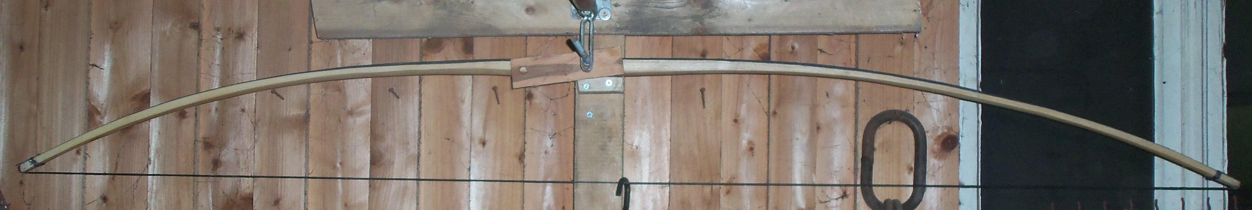

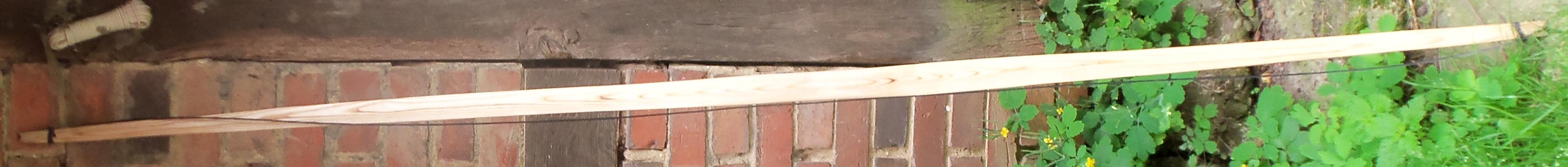

Re: ich will denn auch mal wieder

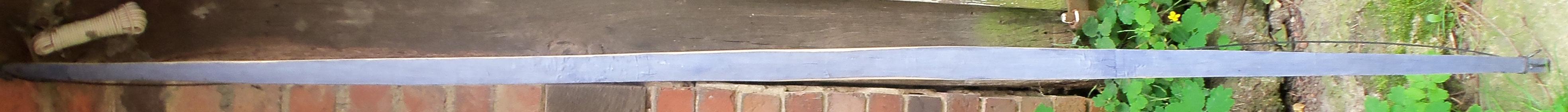

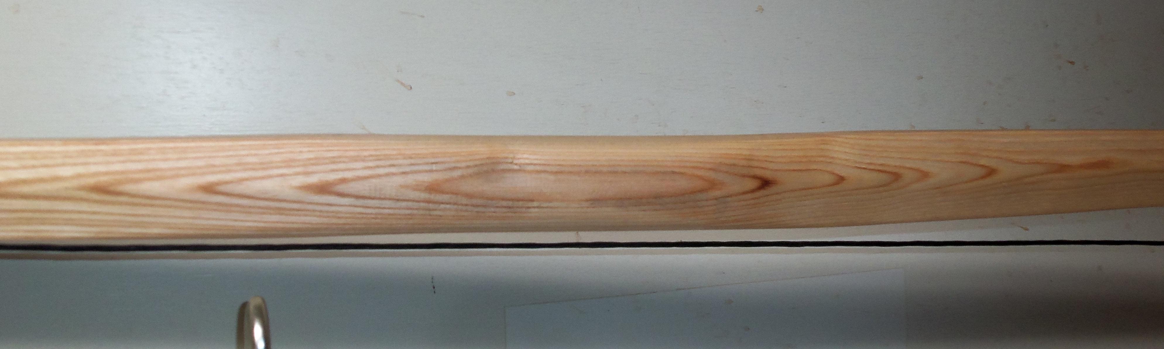

naja, beim Entrinden kamen die ersten 3"Jahresringe" gleich mit :-)
Da habe ich denn mal auf Peitschentiller verzichtet und ihn fast im Griff mitbiegen lassen
- Wilfrid (✝)
- Beiträge: 6165

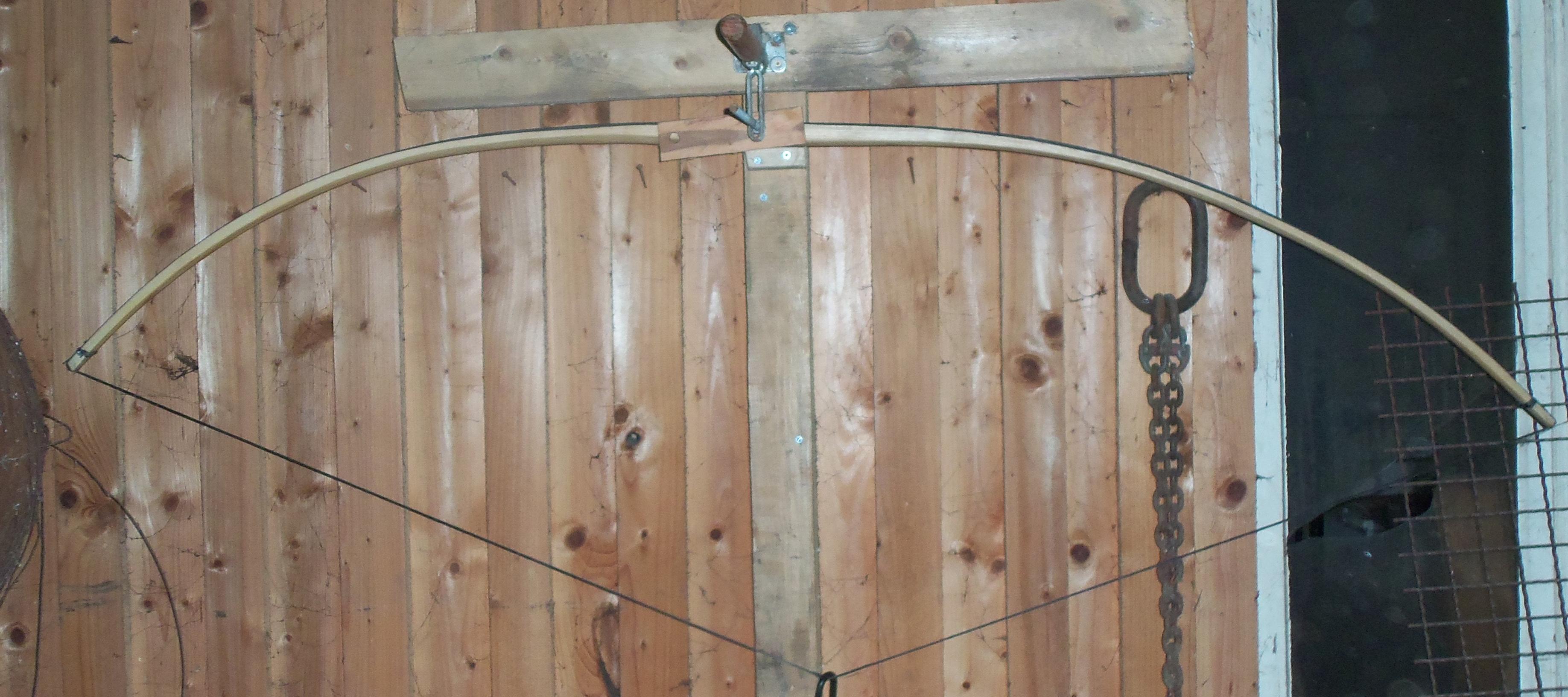

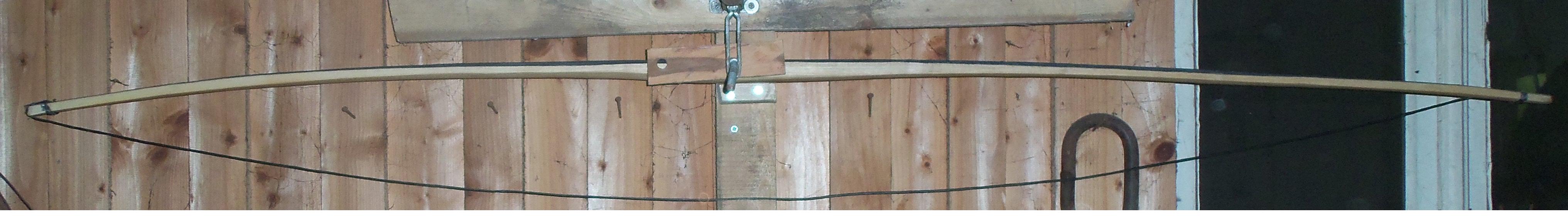

Schön, sieht aber in der Mitte des rechten WAs bisschen zu steif aus, wie ich finde.
Und ein bisschen schmaler könnten die Enden auch sein.
- Wilfrid (✝)
- Beiträge: 6165

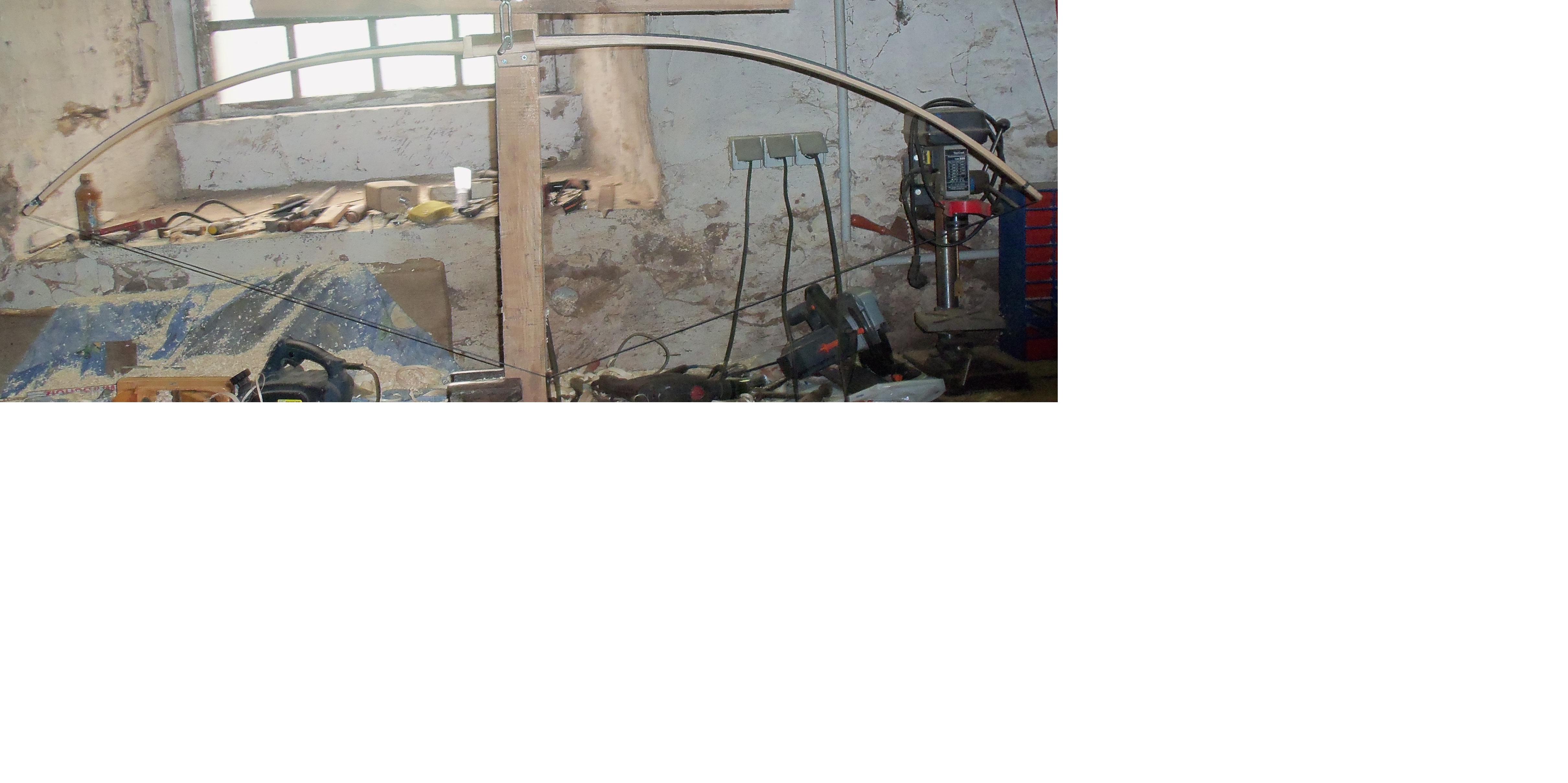

naja, 15 und 18 mm sind eigentlich schmal genug :-)
Und ja, die Stelle in der Fensterecke sieht seltsam aus. Könnte aber auch am Licht liegen
- Galighenna
- Beiträge: 8846
- Hat gedankt: 3 Mal
- Hat Dank erhalten: 3 Mal
Ja das ist doch mal ungewöhnlich für dich wilfrid
wo ist dein Peitschentiller ?? *gg* Nein Spaß beiseite, der biegt sich doch schön gleichmäßig und wenn er flott ist
Die Stelle in der Fensterecke ist mir auch schon aufgefallen. Gut möglich das das Holz da einfach irgenwie sich nicht biegen will? Aber da er wenig Set bekommen hat und sich auch sonst ganz gut biegt...
Nur muss ich mich noch arg an die heftige asymmetrie gewöhnen...
- Wilfrid (✝)
- Beiträge: 6165
Also der Set ist im Original wirklich schön rund, ganz gleichmäßig auch im Griffbereich, also ist er wohl auch ganz gleichmäßig belastet worden. Na, und bei der Länge darf ne Esche auch 2" je WA haben
- Wilfrid (✝)
- Beiträge: 6165

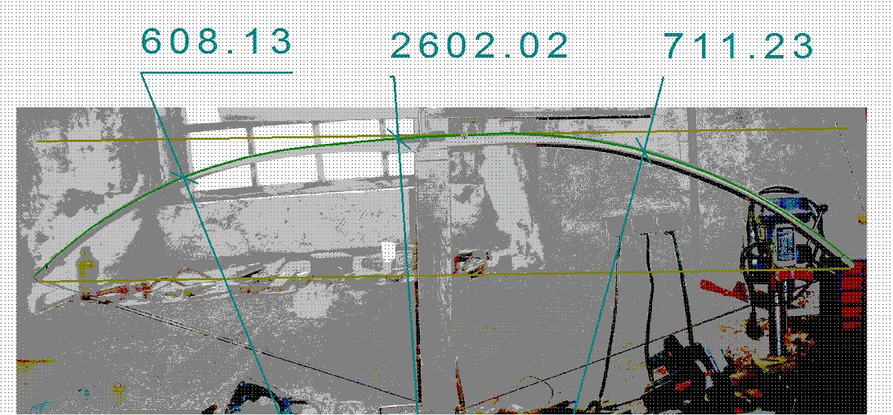

so, ich habe denn mal grob gemalt:
Aber das kommt , wenn er denn mit 500 und mehr Schuß eingeschossen ist

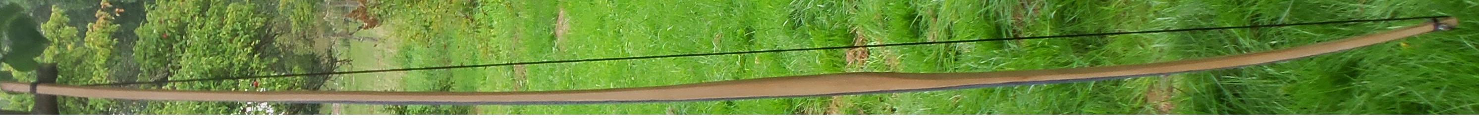

und nachdem der untere WA am Tip so schmal ist wie der obere, getoastet geölt und geschossen
die Bilder, die interessant sind: Er schießt sich jetzt etwas weicher, ist ja mit 2,025 cm und den Dimensionen auch kein Wunder. Aber Auszug 33 "/37# gibt dann doch Tempo
Hast Du am Tiller noch etwas verändert? Oder liegt das einfach am Foto, dass die Biegungen nun anders als vorher wirken?
- Wilfrid (✝)
- Beiträge: 6165
Der untere WA ist jetzt am Tip so schmal wie oben, dadurch ändert sich der Tiller und der Bogen schießt noch besser
