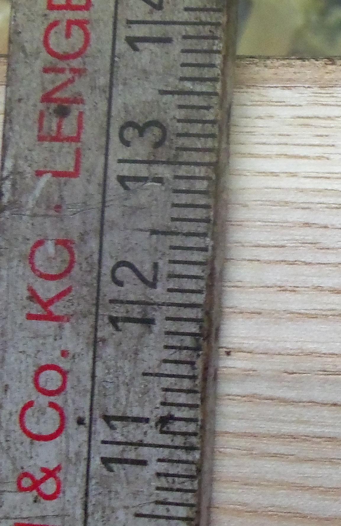

ich will denn auch mal wieder was bauen und schreiben :-)
Nachdem die Esche da jetzt so 2 Jahre rumsteht, neue Staves nicht in Sicht, dachte ich :
Mach ma !
Esche, 2050 mm lang, Jahresringe hat sie auch, so 6 auf 5 mm, keine brauchbaren anderen darunter aber knüppelhart und keine äste im zukünftigen Rückenverlauf zu sehen
Wünscht mir mal Glück
Mach ma !

Naja, die sind soooo dünn , das die schon als einer durchgehen ;-)
Knüppelhart ist, wenn der Elektrohobel mit scharfen Messern als Schleifmaschine durchgeht, das Holz das Lachen kriegt, wenn man mit nem scharfen Beil drangeht u.u.u.
Ich würde den Stave ja hochkant nehmen, aber dann sind Astreste auf dem Rücken.Aber 2, 05 m gibt ja große Radien und er soll ja nur 45# max haben
Nö, Flitzebagen baut man normalerweise aus grünem Holz
Re: ich will denn auch mal wieder
Also nun bin ich bischen verwundert,was sind bei Euch dann dicke Eschenringe ?? Ich find 6 mm eher dick.
Zu starke Ringe sind ja auch nicht so toll.8 mm hab ich auch schon gesehn, aber da solls ja schon wieder anfangen eher schlechteres Holz zu werden, oder täusch ich mich jetzt ?
tscho
tscho

so 4 bis 6 mm sollen am besten sein drunter soll wegen dem vielen frühholz nich so gut sein und über 7 kann glaub schwammig werden

Ihr habt nicht richtig gelesen... es sind 5 Ringe auf 6mm. Im Schnitt ist jeder Ring also etwa 1,2mm dick

naja, wie dick son Ring sein sollte ...
Aber der Stave hat nun mal 6 Ringe auf 5mm, was dann so ~ 0,8 mm Ringstärke gibt :-)

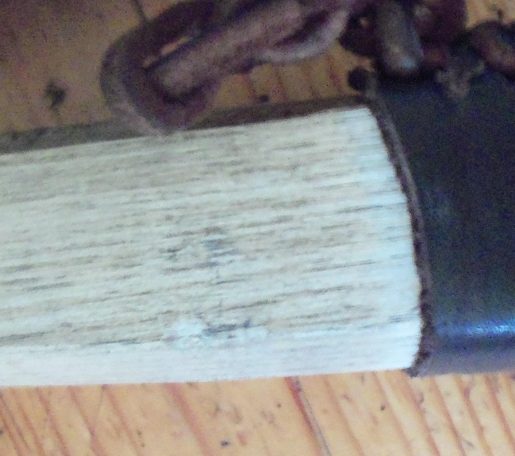

- Wilfrid (✝)
- Beiträge: 6165
so, mal 2 Bilder von der Seite
der ältere Bogen hat denn schon ein paar 1000 Schuß hinter sich und schießt Sooo schlimm sind die vergleichsweise garnicht, die neuen Ringe. Der Bogen wird so 45x25, auf ~15x10 2,05 lang
