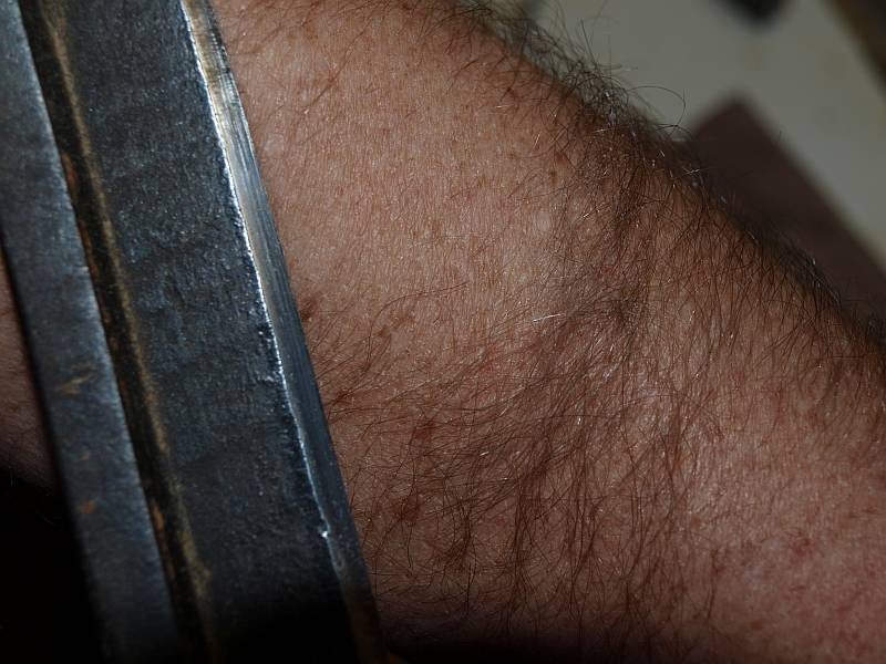

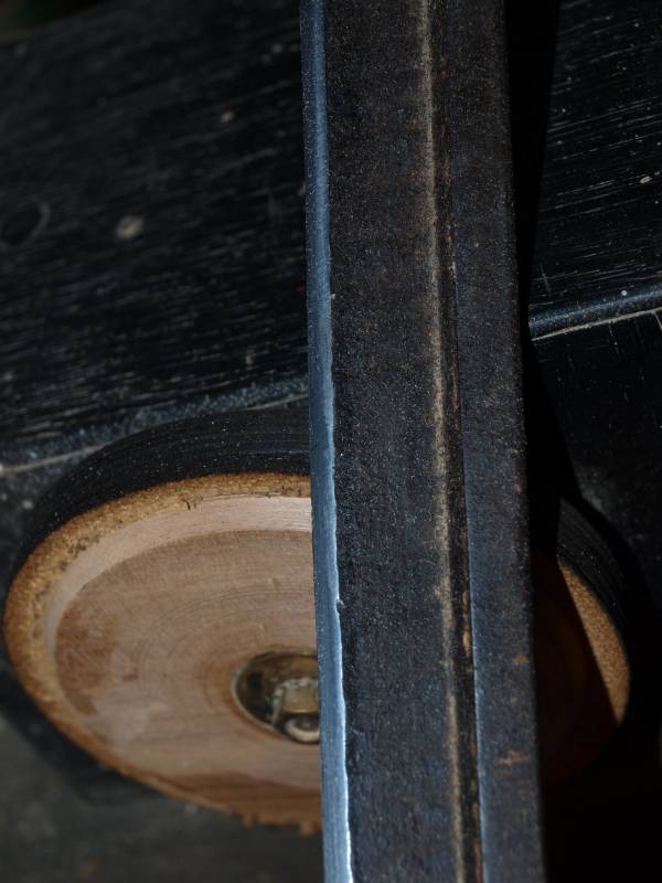

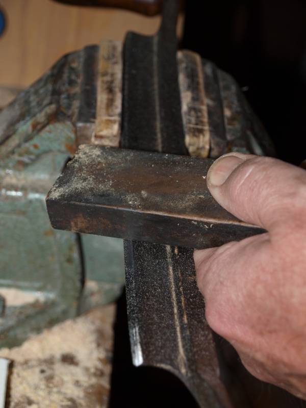

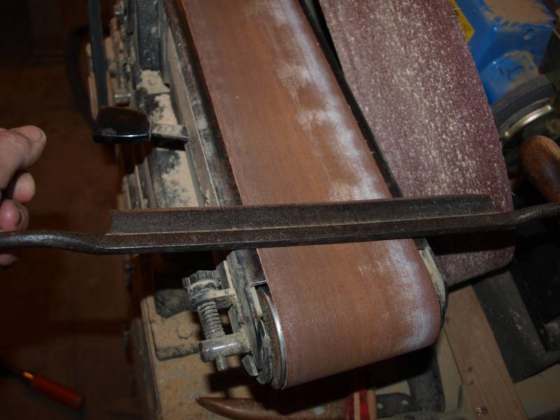

Hallo Ede und Conni! Klar, das sind alles gute Techniken und bringen gute Ergebnisse. Jeder hat irgendwann seine ihm eigene Technik herausbekommen. Bei mir ist es eben die nachfolgend dokumentierte. Aber wie gesagt: Viele Wege führen nach Rom und nicht immer ist ein Weg der beste! :)
Auf einem alten, abgenudelten Band der Körnung 120-180 (daneben ein 60er) mache ich den grobschliff bzw. die gesamte Schneide plan. Danach kann man schon loslegen, aber ich mach dann noch weiter....
Mit dem Ölstein ziehe ich die Klinge beidseitig ab. Dazu spann ich das Ziehmesser in den Schraubstock. Klar, die Backen sind aus Holz mit Leder gefüttert. ;D
Auf der rotierenden Lederscheibe mit Polierpaste wird der Grad abgenommen. Umgebauter alter Küchenmaschinenmotor, ca 3000 U/ min
Die Rasierprobe am Armrücken,dort habe ich noch Haare genug. ;)

Wieso zu kühlen? den Grobschliff macht Jo auf dem Bild doch trocken?!
