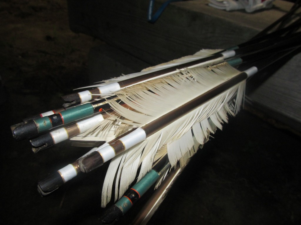

Hallo Ursus maximus,Ursus maximus hat geschrieben:Hi Benzi,
Es ist schwierig da hast Du recht!benzi hat geschrieben: das mit den Inserts und den austauschbaren Spitzen hatte ich in meinem ersten Pfeilsatz auch versucht, aber meines Wissens nach gibt es keine Inserts für 2015 Schäfte......... haste Du passende aufgetrieben oder sind die für 2016 gemacht?
Nun ich gehöre warscheinlich zu den wenigen die 1nen Kyudoladen und zwei Bognerladen in direckter nähe "fast vor der Haustür" haben.
Man nehme den Schaft, gehe zu den Bognerladen und probiere die verschiedenen Insetzs aus. Denn die einen sind locker im Schaft und die anderen gehen halt etwas stramm rein je nach Typ, Ausführung und Prodkutionstolleranzen. Wenn die Tolleranz bei der Produktion etwas nach oben geht passen die halt genau in die 7521 Schäfte.
Bestellen würde ich sie mir auch nicht. Da muss man halt in den Laden gehen, in die Schachtel greifen und probiern was passt.
vielen Dank für Deinen Beitrag! Ich hätte nicht gedacht, dass die Toleranzen bei den Kyudoschäfte Alu 2015 und den Inserts 2016 so groß sind, dass die Chance was passendes zu finden tatsächlich groß ist!
Ein Kyudoschaft mit Insert ermöglich es einem verschiedene Spitzengewichte zu testen unter der Verwendung eines identischen Pfeiles. Das wiederum ermöglicht einem herauszufinden, wie ein Pfeil beschaffen sein muss um bspw. eine schwere Kriegsspitze zu tragen und trotzdem sein Ziel zu treffen.
Viele Grüße benzi

Man sieht in Japan schon ungeschnittene naturbelassene Federn aber nicht formlose und zerrupfte (Verschleiss ist wieder was anderes...). Ideal ist natürlich eine schöne Naturfeder aber eine unschöne würde man nicht hinpappen und so stehen lassen.
Auch die Wicklungen sind zwar anzahlmässig richtig aber formlos und ohne erkennbare Proportion.
Die Nocke ist für die angebliche Nutzung (Yabusame) schlichtweg falsch.
Die Spitze ist auch falsch.
Der Gesamteindruck entspricht für mich eben nicht dem was ich mir unter "japanisch" vorstelle.

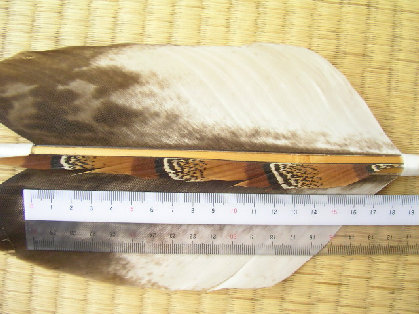

Federn können traditionell von unter 8cm Länge und 5mm Höhe bis über 18cm Länge auf 5cm Höhe gehen.
Wicklungen sind mit Lack/Leim fixiert und werden bei trad. Pfeilen mit einer Art Klammer geglättet, meines Wissens nach jedoch nicht nochmal überlackiert. Lack kann also - aber nicht muss....
Die Nocke für Yabusame hat die Form eines Schnabels... sogar bei Alu-Pfeilen... siehe Bilder im nächsten Post

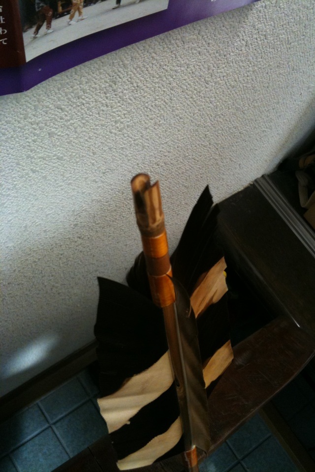

Wenn in Japan ein Pfeil 4fach befiedert wurde oder wird, wie ist die Stellung der Federn zu Nocke?
so
oder so
danke und viele Grüße benzi
vielen Dank für diese tollen Bilder!
Ich hab große Achtung vor ReiterInnen die mit dem Yumi schiessen!
so
oder so
Re: Pfeile im japanischen Stil
Befiederung ist wie das obere Bild, aber die horizontalen Federn sind sehr flach gehalten.

Welche Nocken? Hab ich was übersehen?shokunin hat geschrieben:hier Bilder von jp "Reiterbogenfest"...
interessant sind vor allem die Nocken

Sorry Roli, ich hatte sie nicht eigens rausvergrössert aber man sieht auf den Bildern dass die Nocken nicht der standard Form entsprechen sondern einen Schlitz haben der breit ausläuft - naheliegend ist für ein leichteres schnelles Einnocken ohne hinschauen zu müssen.
Man sieht auch Nocken die breiter sind als der Schaft - Lady im ersten Bild z.B.

sind das horn-nocken oder sind die aus dickerem bambus mit horn drin?
die nockform sieht mir aus als wenn er ganz unkonventionell gebohrt wurde, dann gesägt und die kanten abgeschrägt.
aber schön sind sie auf jeden fall.
