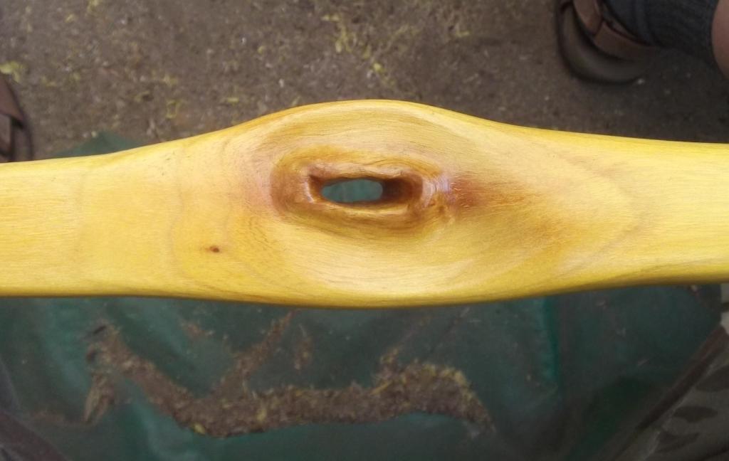

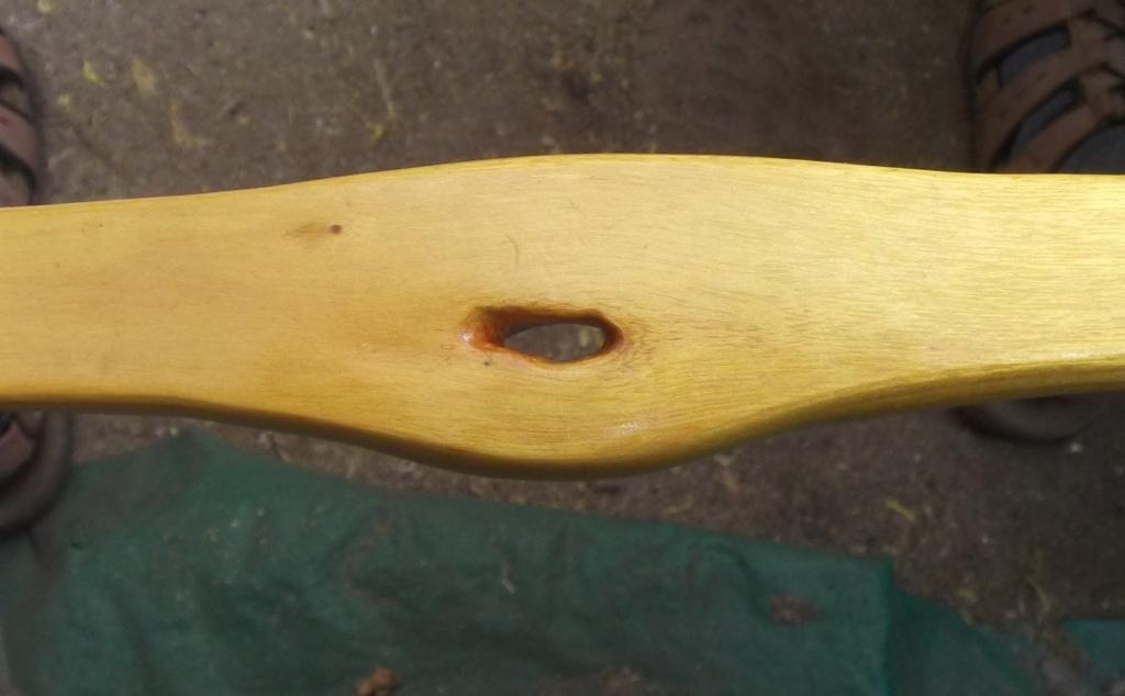

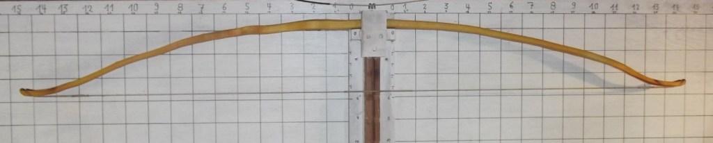

Jau, Dankeschön, genau die Stellen links (ob. WA) hatte ich auch bereits "identifiziert" ;) :D und bereits gestern Vormittag nachgearbeitet, die Stellen am rechten WA sind (bis jetzt...) unproblematisch...
Die am unteren Ende ist die "Welle", die obere Stelle ist der recht apprupte Übergang des urspr. Rohlings von gerade in den Reflex, die von Dir markierten grünen Stellen liegen genau im Reflex und wirken daher nur etwas steifer... :) :)
Durch die Nachbearbeitung und die Curves hat Sie jetzt auch gut an Speed gewonnen, mal sehen was der Tiller dann nach den nächsten 100 Schuß so sagt... ;) :D
Bild im Vollauszug folgt dann die nächsten Tage noch... :)

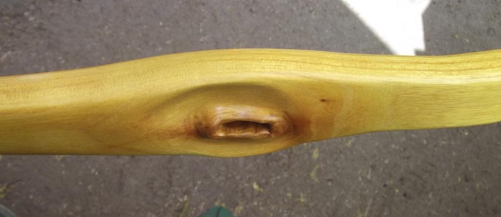

Wo Du es gerade ansprichst...

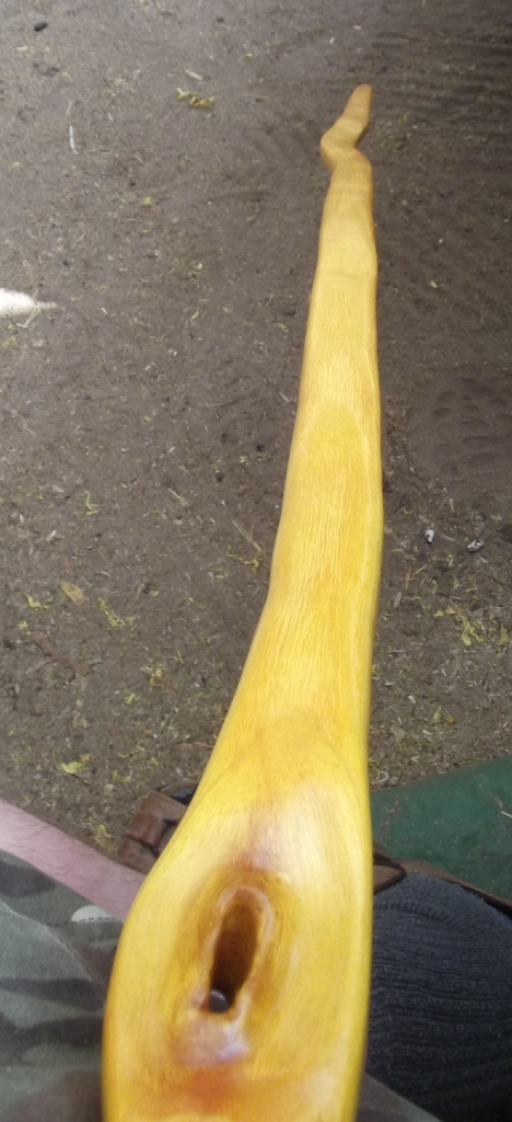

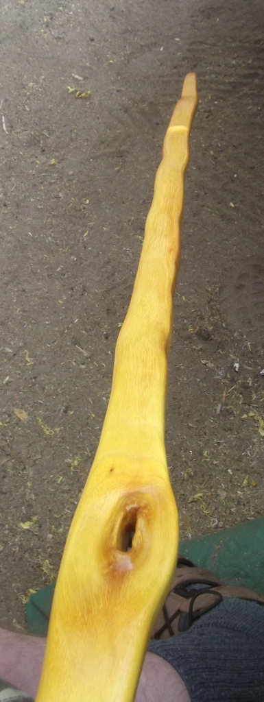

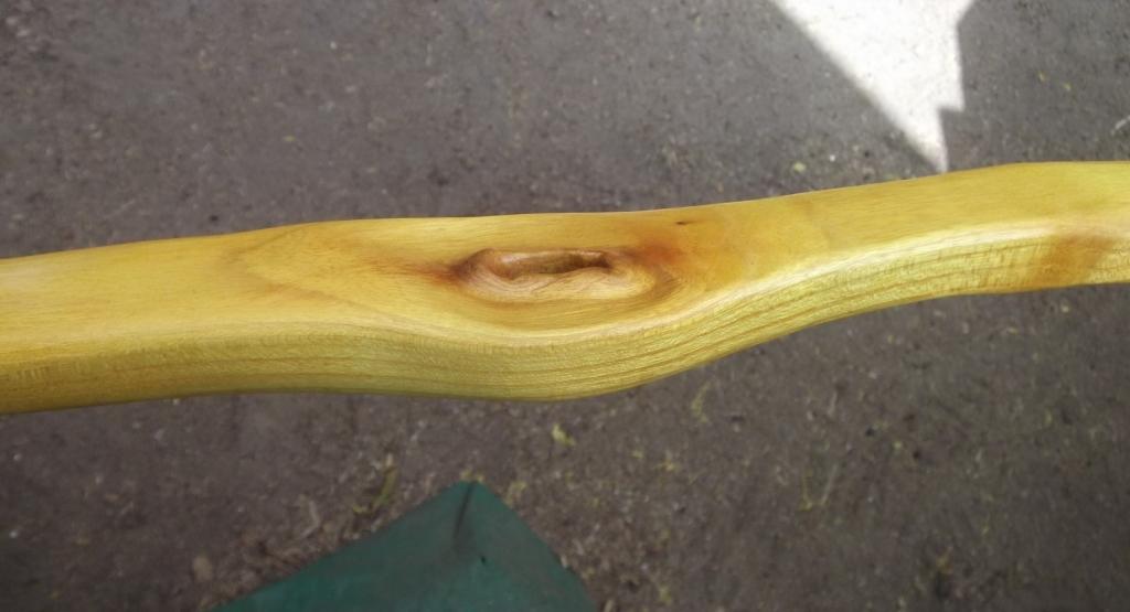

Hier noch ein paar Bilderchen en´Detail... ;) ;D
etb
...und noch zwei vonne Seite...
...unterer WA...
...unterer WA...
...oberer WA...
...oberer WA...
...von hinten...
...von hinten...
...von vorne...
...von vorne...

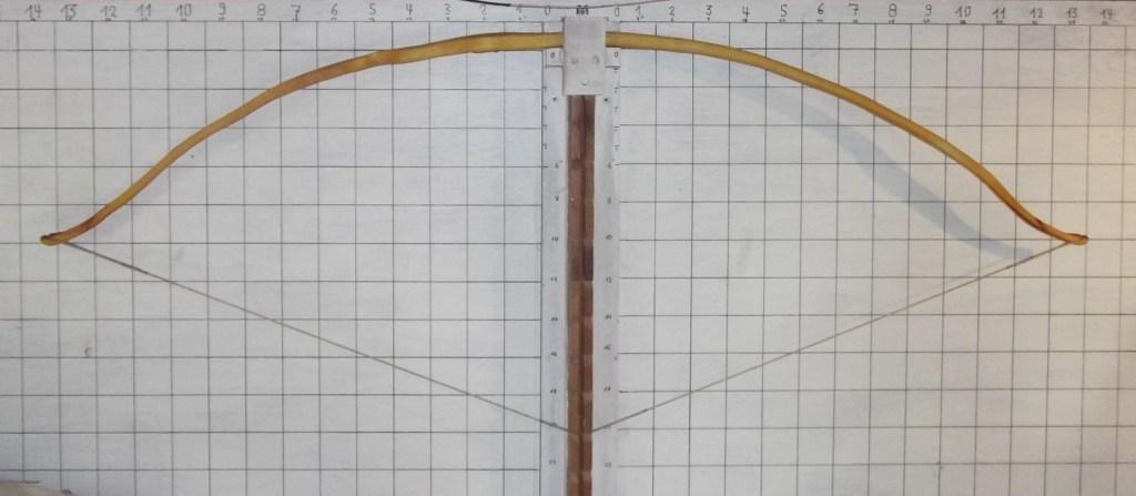

...und der Vollauszug, biddeschön...(übrigens immer noch bei 70# @ 28") :)
etb
Beiträge: 3752
Hat gedankt: 129 Mal
Hat Dank erhalten: 48 Mal
Re: 59" N/N Osage "Dame Esmeralda" 70# @ 28"
Ein Augenschmaus, Herr 100000-Bows :)
Bringste die Dame mit zum Nbbt? Den muessen wir auf jden Fall mal durch den Chroni schiessen!
Osage rockt die Butter vom Brot.
