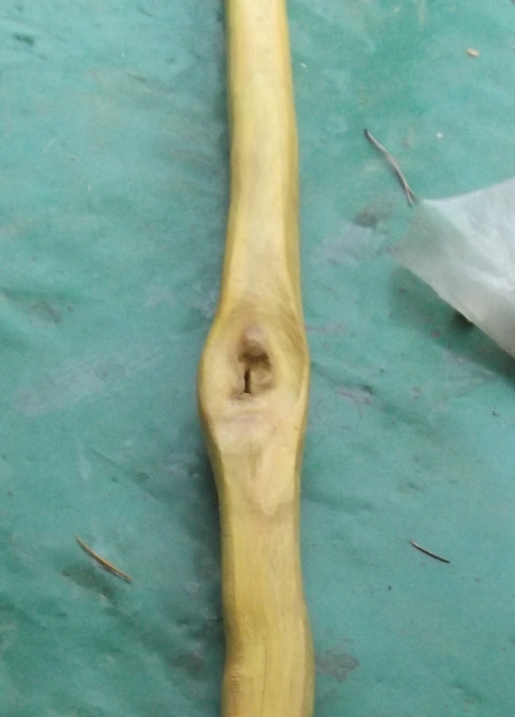

von hinten...ein ausgewachsener, dicker Astknoten...<br />Was sich da wohl drunter verbergen mag...?

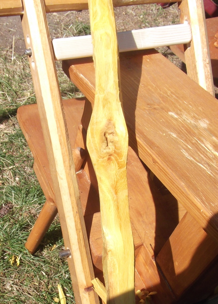

von vorne...ein Astknuppelchen...

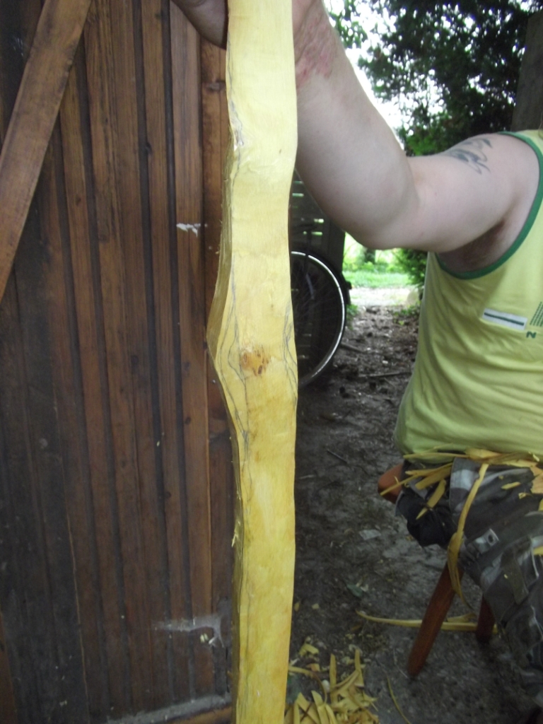

...die ersten Kontaktaufnahmen <br />mit dem Ziehmesser...

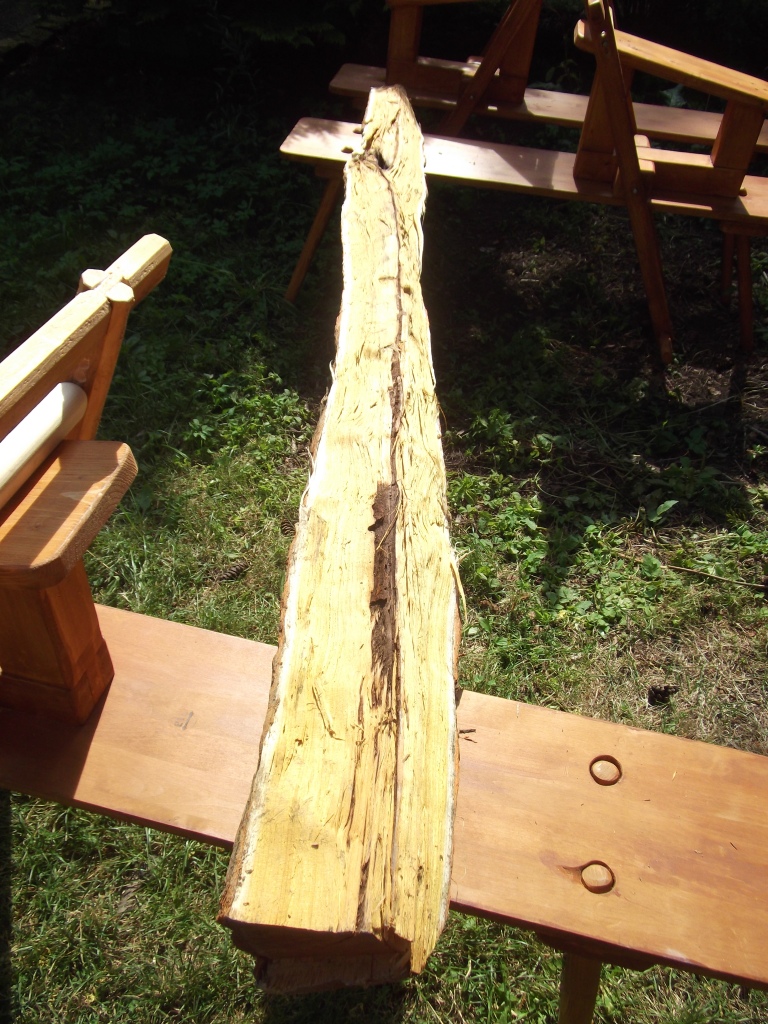

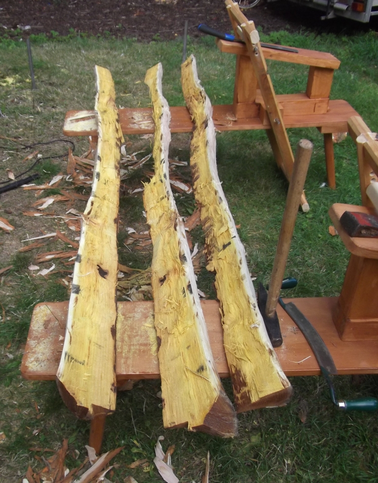

...zweimal gespalten, da geht schon was...

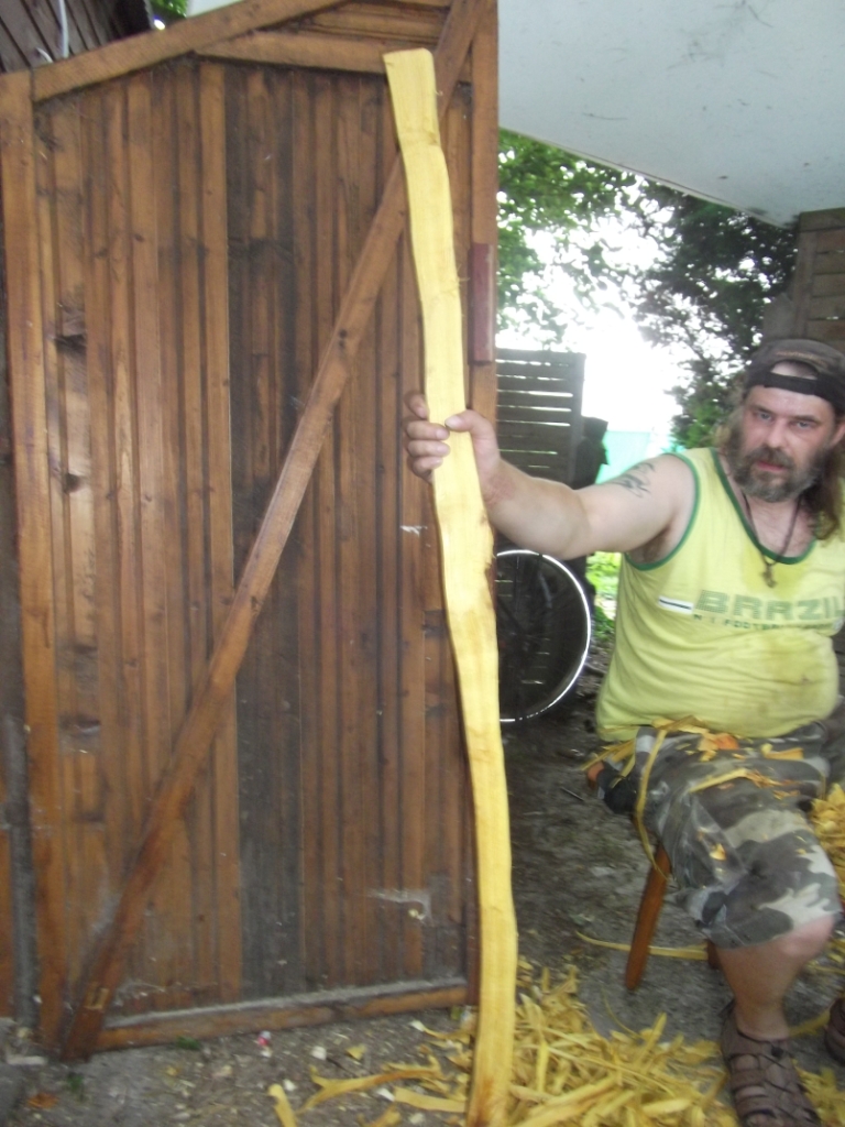

...erstmal nackich machen, daß gute Stück...

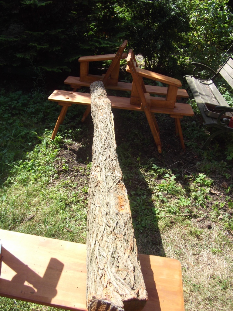

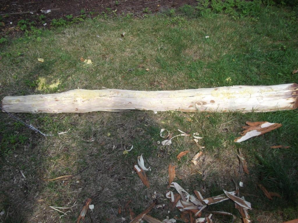

...so sah Sie aus, als Sie ankam...<br />Originalzitat des DPD Boten:<br />&quot;...wer wohnt denn im Wald <br />und läßt sich Holz schicken...??!!&quot;
"...wer wohnt denn im Wald
und läßt sich Holz schicken...??!!"

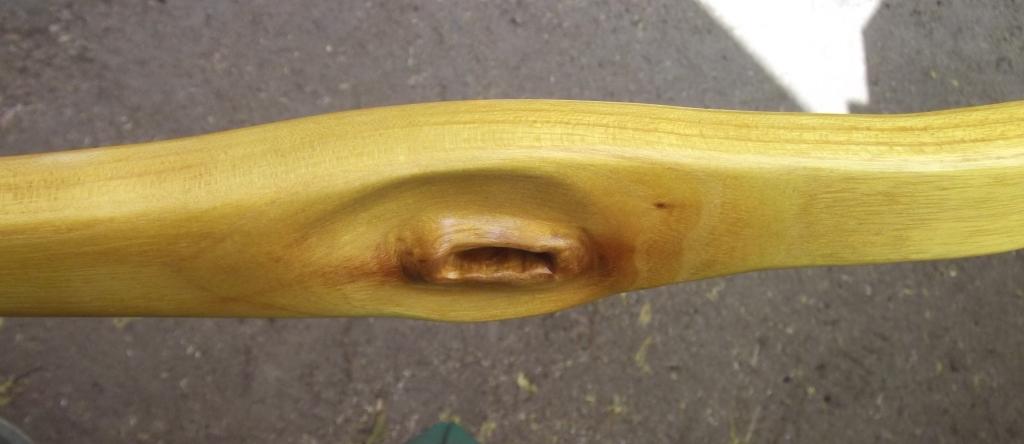

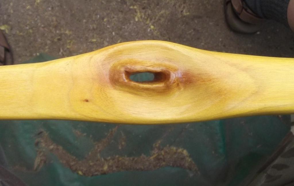

Ernsthaft, das Löchlein hört ab einen Auszug <br />von etwa 25-26&quot; (60#) völlig auf, <br />einen zu Interessieren...
von etwa 25-26" (60#) völlig auf,

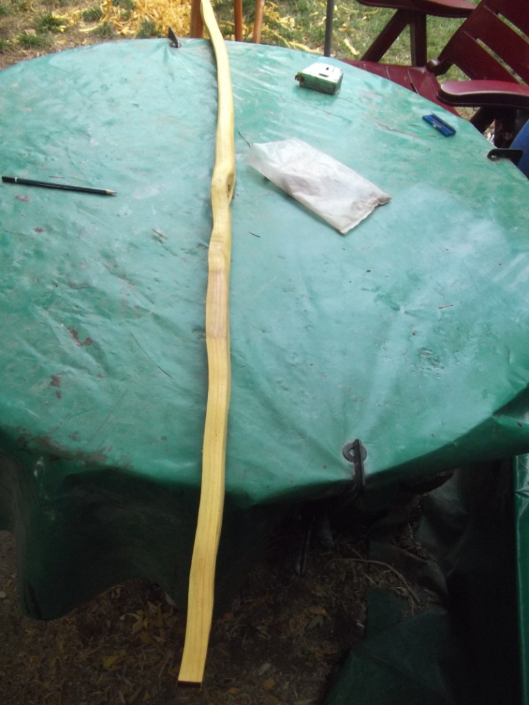

...nochmal eins im Profil...<br />(Da war Sie aber noch nicht ganz fertig...)

@inge...
Aber latürnich... :) :)
Griffbereich Breite / Tiefe ist 30 mm zu 19 mm
l.ü.a. 152 cm (59,8 ")
Breite / Tiefe an den Tipps (mit Overlay) ist 9 mm zu 12 mm
Breiteste Stelle am Loch ist 45 mm bei einer Tiefe von 18 mm AUßEN und ca. 15-16 mm INNEN, wobei der Astkern direkt um das Loch herum etwa wieder bei 17-18 mm liegt...
Das Loch selber hat in etwa die Maße von 20 x 7 mm und liegt längs etwa 8,5 - 9 cm über dem Griffbereich im oberen WA im Bogen...
Der untere WA hat einen natürlichen Reflex auf 3/4 seiner Gesamtlänge und ist so gut wie null snaky, weist dafür allerdings am Anfang des letzten viertels eine recht kräftige Welle mit einer leichten bis mäßig starken Verdrehung auf, welche sich in einem leichten Deflex zurückwirft.
Der obere WA ist mäßig aber dafür sehr gleichförmig snaky gewellt, sowohl seitlich wie auch im Profil...

Pyromir hat geschrieben:Schön sieht er, öh, sie aus. Beim "nackich machen"-Bild dachte ich im ersten Moment "und gleich sitzt das Messer sauber im Bein"... :o
Danke... :)
Das größere Problem war eher dabei, daß ich beim entrinden aufpassen mußte, Heca nicht mitsamt dem Stamm von der Bank zu ziehen... ;) :D :D :D

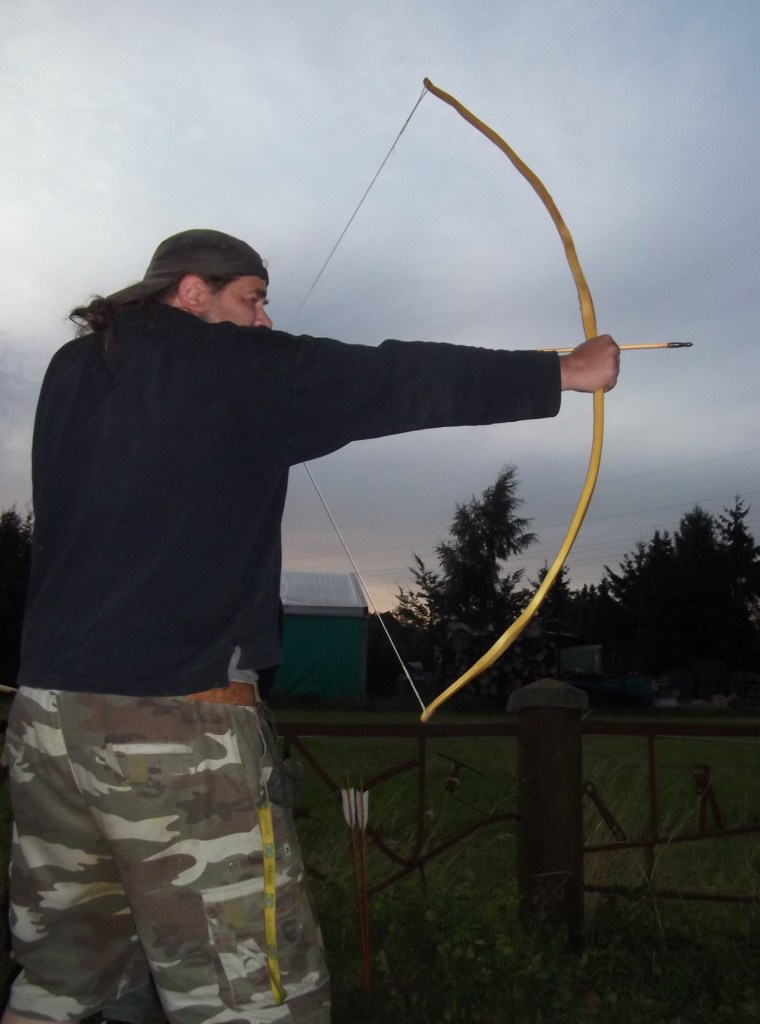

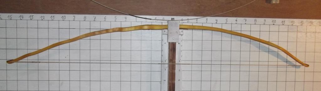

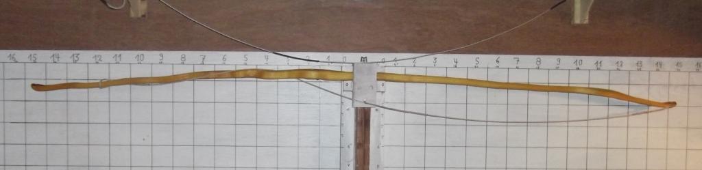

Danke für die ganzen positiven Meinungen, aber nachdem ich die Dame nun die letzten zwei Tage geschoßen und gestern Abend anschließend nochmal auf die Tillerwand gelegt habe, stellte sich heraus, daß sich der untere WA doch etwas mehr gesetzt hat, als ich mir das eigentlich vorgestellt hatte (siehe Foto).
War auch bei den letzten Schüssen deutlich zu merken... naja, Weiber halt, was soll man machen... ;) :D :D
Somit wird der Thread hier wohl doch noch eher (zum. kurzfristig... ;) ;D ) den Status eines Buildalongs haben, denn ich werde
1: den oberen WA zwischen ende 5 und Anfang 13 dringend noch etwas schwächen, sprich mehr Biegung verpassen müssen und
2: den dadurch enstandenen Zuggewichtsverlust mit ein paar entsprechenden Recurves oder zum. Flips wieder ausgleichen...
Schätze aber trotzdem mal, daß Sie dadurch minimum 5-8 # Zuggewicht verlieren wird...
Zudem habe ich irgendwie das dumpfe Gefühl, daß der Bogen insgesamt etwas zu schwer ist, ein von mir zwischendurch mal eben schnell gebauter Rattan mit ca. 50# auf 28" erscheint mir wesentlich schneller und spritziger zu schießen als die Dame...
Und das kann ja wohl überhaupt nicht angehen...!! >:( >:( ;) :D
Also, wieder ab in die Werkstatt und nochmal etwas an der Dame rumgefummelt... ;) :D :D

...knappes 3/4 &quot; set, <br />der aber noch ner knappen Std. <br />wieder so gut wie verschwunden ist...
...knappes 3/4 " set,
