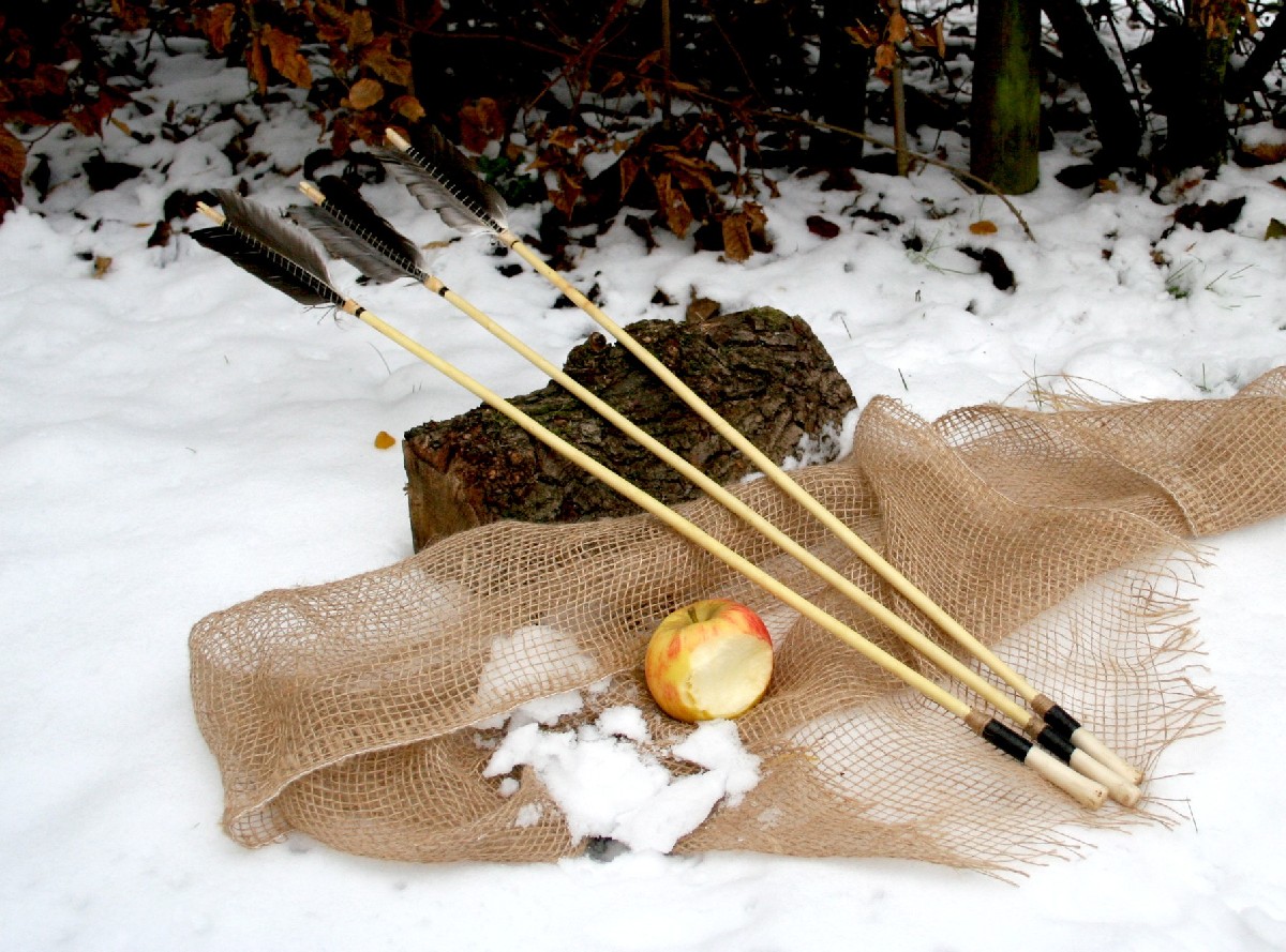

Mein erster Satz waren Keulenpfeile
Spine : 0,400''
Gewicht: ~ 40 Gramm
Länge: 31 ''
Schaft: Paffenhütchen
Spitze: Eschenkeule
Federn: Ente
Die Inspiration für diese Pfeile stammt von der Sendung mit der Maus und von den Pfeilen die man bei Ötzi gefunden hat.
Ich würde sie als FluFlu einordnen, sie stabilisieren sehr schnell, sind sehr akurat, verlieren aber auch sehr schnell Geschwindigkeit.
Die Pfeile varieren im POI nur sehr wenig und sind ideal zum Roven auf allerlei Gemüse.
Ist ein tolles Bild wenn ein Apfel, ein Stück morsches Holz oder ein Pils bei einem Treffer platzt.
Pfaffenhütchen machen schöne Schäfte leisten aber bei der Bearbeitung ziemlich viel Wiederstand, das Richten wird kaum angenommen und auch der Ziehklinge und dem Schleifpapier stzen sie vergleichsweise viel Wiederstand entgegen. Da ist Geduld gefragt, dafür gibt es aber rel. leichte Schäfte mit hohem Spine.
PS Der Apfel
ich konnt nicht wiederstehen .. Ingrid Marie ist zu lecker hmmmm

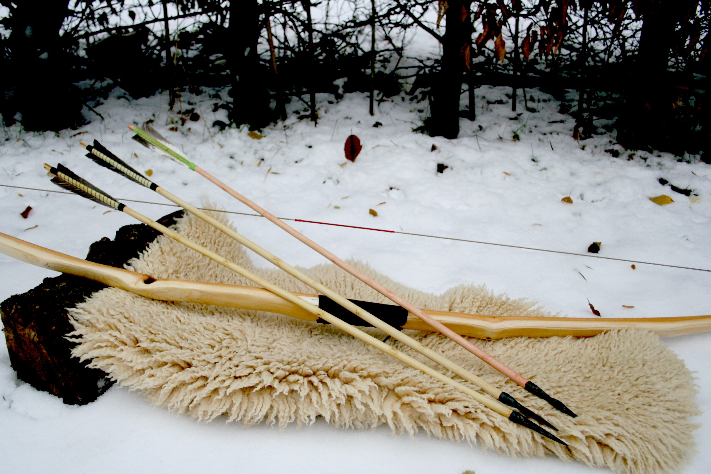

Der nächste Satz ... Kriegspfeile
Die Inspiration dafür stammt von den englischen Kriegspfeilen im 100jährigem Krieg 1400-1500 beim ersten hab ich aber mit dem Kupfersulfat im Leim *hust* etwas übertrieben.
Länge 32’’
Gesammt: um die 70 Gramm
Spine: um die 0,250'' = ca. 108 #
Schaft: Rosa 2 x canina 1x rubrifolia
Spitze: selbstgeschmiedeter Bodkin
Federn: Hausgans / Graugans
Den Bogen der nötig wäre um sie wirklich zu werfen.. den kann ich nicht ausziehen .. noch nicht
Das trefferbild mit einem 50# ist in Ordnung aber nat. lang nicht so gut wie mit passenden Pfeilen erstaunlich ist das sie das Stramid trotzdem durchschlagen
Rose ist leicht zu bearbeiten allerdings recht schwer im Verhältniss zum Spine .. zumindest die Rosen die ich bisher probiert hab. Bodkins zu schmieden ist auch recht einfach und es gibt da tolle Anleitung auf Youtube.

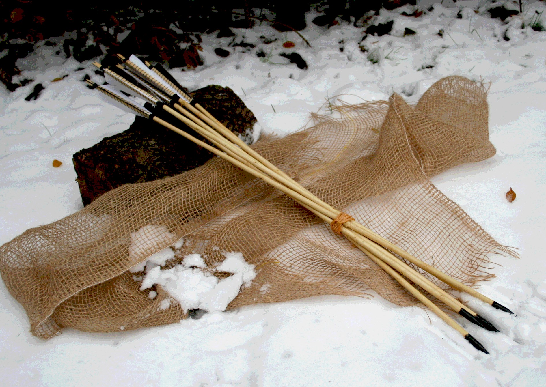

Das sind die Pfeile von denen keiner fertig geworden ist zum Wetbewerb
ein Satz Targetpfeile.
Länge 30''
Gewicht : ~ 38 Gramm ( +- 1,5 Gramm)
Spine : ~ 0,500''
Schaft: Rosa canina
Spitze: Feld 100 Grain (den Austausch gegen Horn mach ich sobald ich einen passenden Bohrer gefunden hab)
Federn: Graugans /Hausgans /Hausgans
Sie treffen genausogut wie Baukastenpfeile sind aber (hoffentlich) haltbarer und regenfester
Soo... nun Ihr
Länge 30''
Spine : ~ 0,500''
Schaft: Rosa canina
Soo... nun Ihr
