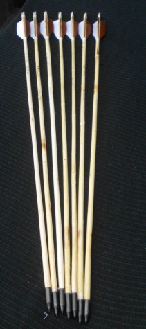

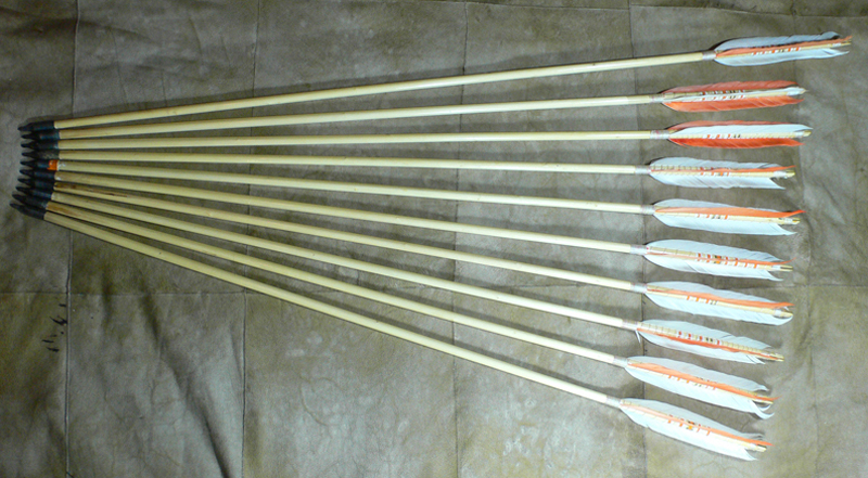

Zum Einstand ein paar ältere Bilder meinerseits , Schneeball , Hasel, Forsythie :
Hartriegel :
Der Flu ist aus Liguster vulgaris , sehr schwer das Holz , 30 g bei einem 40er spine.
Die "roten" Schäfte sind Black Cherry Pfeile wo ich spasseshalber die Rinde drauf gelassen habe.
3 * 50 er und 3* 45er spine
Die Schwarz / Weiß befiedrten sind aus Faulbaum.
Die restlichen hellen Schäfte sind aus gemeinem Schneeball.
Es ist ja nun alsbald Erntezeit ...;)

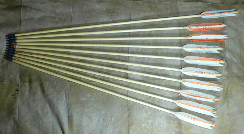

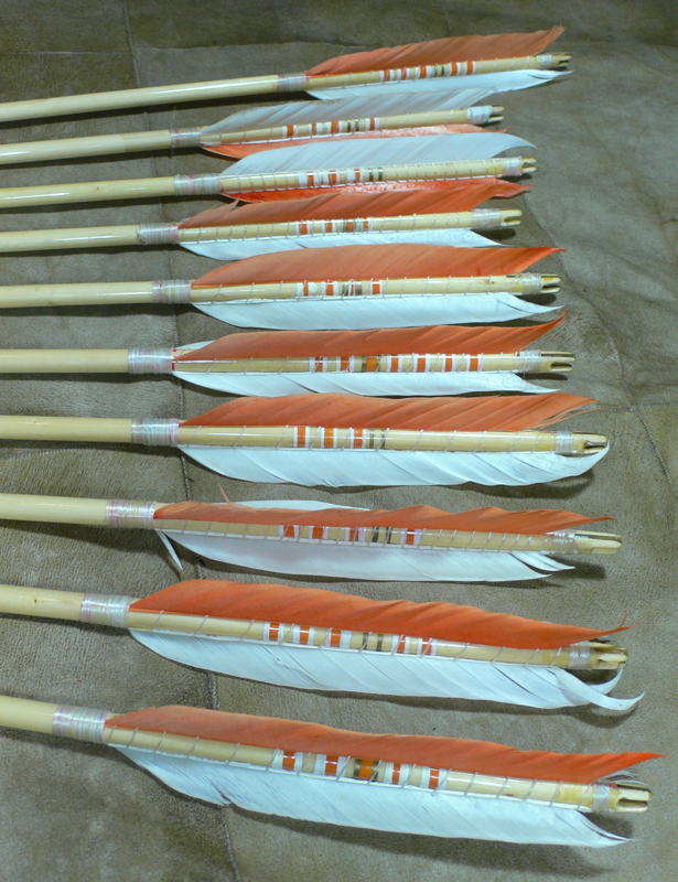

hier ein paar Haselpfeile.
Länge: 28 Zoll, einer ist 31 Zoll, habe noch mit der Länge gespielt,
Spine etwa 30 lbs,
3 x Acryllack,
Cresting Lackstift,
Federn gesammelt und mit Textilfarbe eingefärbt, ca,12mm hoch und 130 mm lang, (die Seite die sonst abfällt)
Hatte noch nie leisere Federn!
Selfnock mit Horninlay,
konische Schraubspitzen,
Federn in der Höhe nicht beschnitten,<br />deshalb sehr leise........
...und schnell :)
...und schnell :)
L.G. deckelsmoog

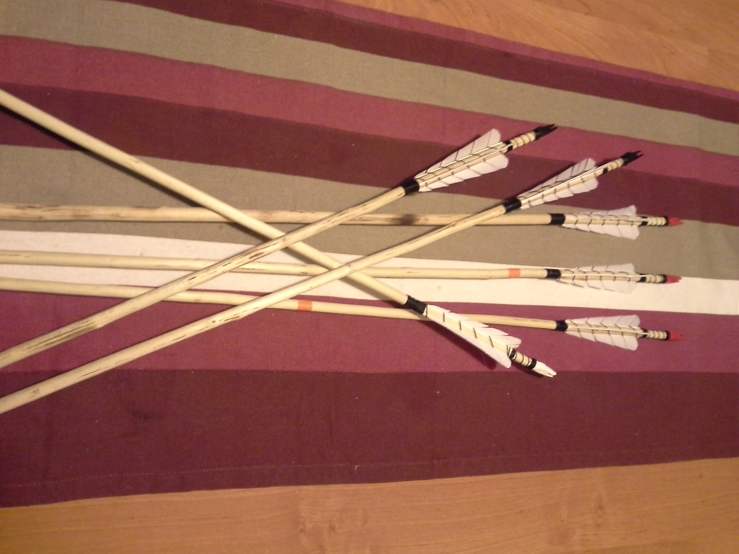

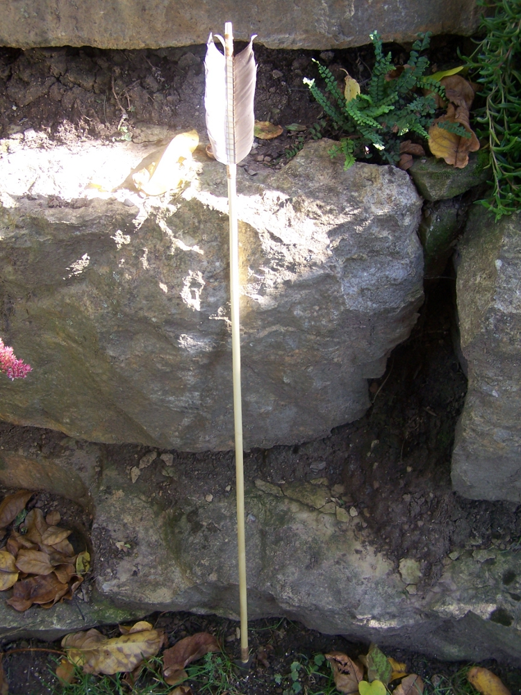

Hallo ich stel mal meinen ersten Schößling vor:
Holz:Hasel
Länge:80cm
Dicke:7mm ---> 9mm
Spitze:Sägeblatt (Breite: 3cm ,Länge: 4,2cm, Dicke: 2mm)
Federn:vermutlich Auerhahn.
Wicklung:Feinflachs
Finisch:4xLeinölfirnis
Gewicht: 30gramm

@Ins Gelbe
Täuscht das letzte Foto ein wenig, oder hast du tatsächlich die Nocke
in das 'dickere' Ende vom Schößling gemacht?
Yumiya

Das täuscht ich habs natürlich ans dünnere gemacht.

Yumiya hat geschrieben:...die Nocke in das 'dickere' Ende vom Schößling...
Abgesehen davon das es eine Täuschung ist, kann man das aber machen wenn man bei dem Pfeil sehr schwere Spitzen verwenden will. Ich habe Unterlagen von Pfeilfunden aus dem Moor, wo das bei schweren Spitzen vor 1500-2000 Jahren öfter gemacht wurde. ;)
Das beeinflußt dann den FOC in dem Sinne, dass die Pfeile nicht für kurze, sondern für lange Distanzschüsse gedacht waren.
skinwalker
Beiträge: 1484
Re: Naturpfeilpräsentationen
Beitrag von skinwalker »
@ins Gelbe
dieser Hinweis nur falls du das nicht schon gemacht hast ... daher warscheinlich auch die Täuschung ... ;)
Pfeile dieser Art lassen sich perfekt "barreln" (das sind Pfeile, wo der Durchmesser sich von der Mitte des Pfeils zu beiden Enden hin verjüngt). Habe das mit meinen Schößling-Pfeilen auch schon gemacht.
Das ergibt einen leichteren, schnelleren Pfeil mit einer flacheren Flugbahn, ein Vorteil bei schwächeren Bögen mit nicht so starken Zuggewicht..
Und optisch ist's auch ein Hingucker.
skinwalker

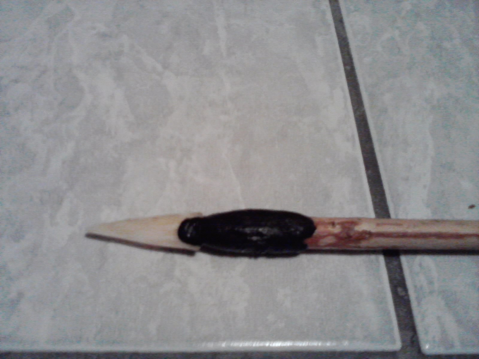

Broken Bodkin
Beiträge: 393
Registriert: 25.07.2012, 16:17
Beitrag von Broken Bodkin »

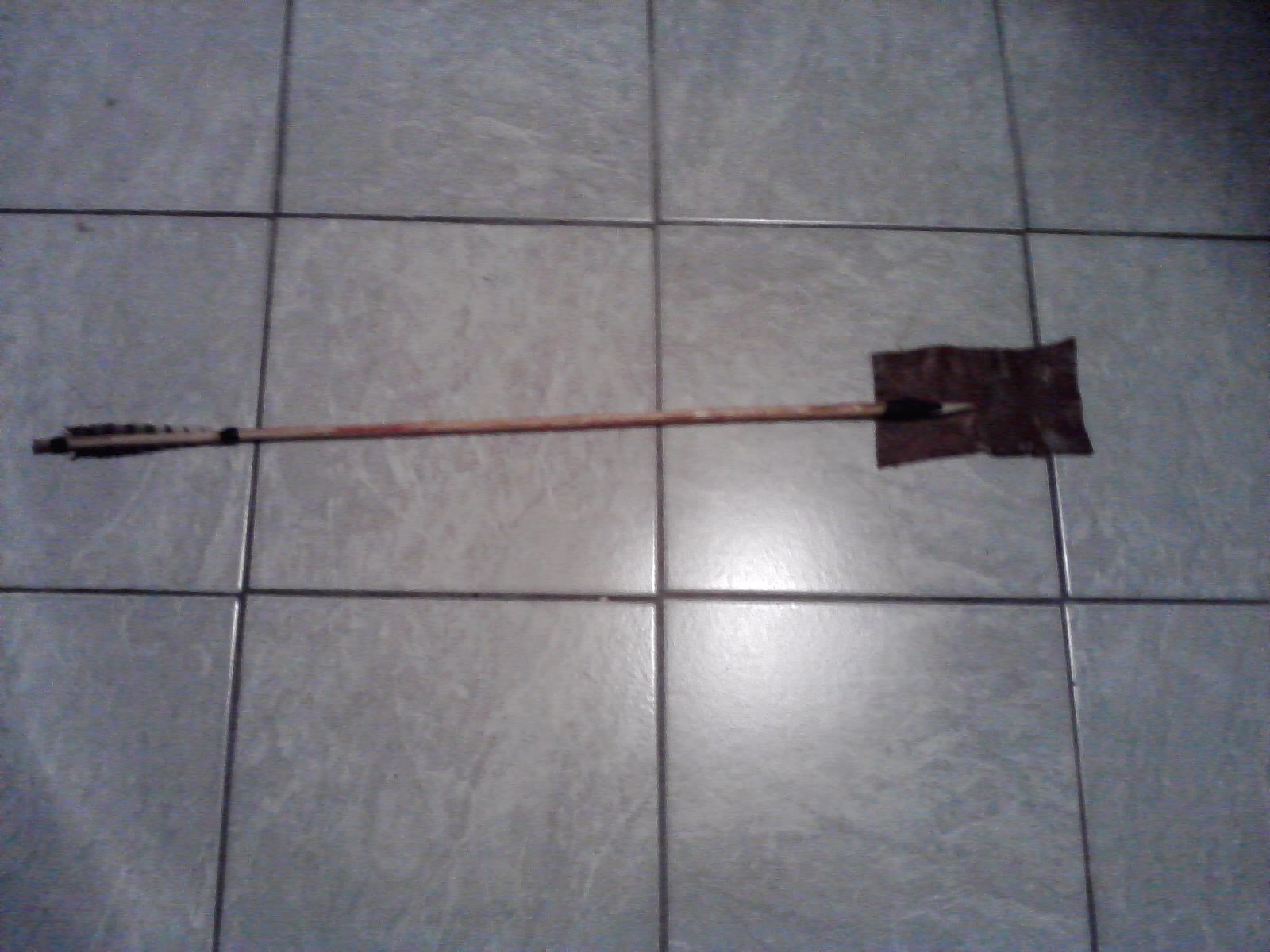

Pfeillänge: 80 cm
Pfeilschaft: Wolliger Schneeball, über Wasserdampf gerade gebogen
Befiederung: 2-fach, Mäusebusshard
Spitze:Beinknochen von einem Rothirsch
Befestigung der Federn und Spitze:Birkenteer
Gruß, Marc
In hoc signo vinces

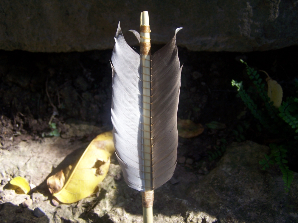

Soo.. dann mal meine Machwerke..
Schaft: Rosa canina ~ 60#
Federn: Graugans
Wicklung: Leinen
Spitze: Feld 100 grain und 125 grain
Nockeninlay: Buche (4mm Rundstab oder 3mm Flach)
Gesammtgewicht: von 39 bis 41,5 Gramm
Was soll ich sagen .. die meisten stehen und das find ich erstaunlich den Baukastenpfeilen in nichts nach was das Treffen betrifft.
Jochen

doubleD hat geschrieben:Was soll ich sagen .. die meisten stehen und das find ich erstaunlich den Baukastenpfeilen in nichts nach was das Treffen betrifft.
...wieso auch? Erstaunen tut MICH nur Dein Erstaunen darüber... ;D
Schöne Pfeile!!

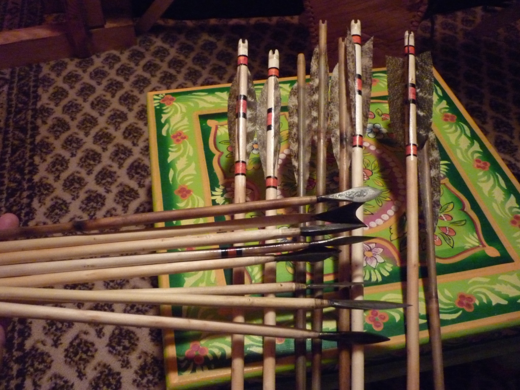

Hi,
Holzschäfte (über feuer gerade gebogen): Bambus (100# Spine), Trauerweide, Hartriegel, Hasel
Spitze: Handgeschmiedet mit Dorn (alle nach Fundstücken gefertigt)
Feder: Wasserente, Truthahn, Fazan
Bandage: Hirschsehnen oder Seide
Kleber: Birkenpech, Fischblasenleim
Die fliegen sensationell, wir verwenden die Pfeile für Ausstellungen für Museen oder schießen wir mit originalen Kompositbögen.
Laszlo
