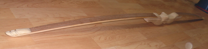

ertmal muß ich Walta und Galighenna recht geben.
Ich bin auch gerade dabei einen Lattenbogen zu bauen:die wichtigste Zutat ist Geduld...
und wenn man der Verzweiflung nahe ist: nette Infos von FC-Mitgliedern
Material: 2 Latten eines Lattenrostes
Zierfunier- es geht aber auch ohne
Glasfasergewebeband 220g/qm und Abklebeband
Ein dickes Stück Hartholz: z.B. Esche als Griffstück
Feile,Stichsäge und Schleifpapier,Rundfeile klein
Restholz vom Griffstück als Tip Overlay
Und die Besfestigungsschrauben- damit muß ich mich noch beschäftigen.
Ich hoffe man sieht das Foto im Anhang - aber es gibt noch viel dran zu tun...

Na, das sieht aber schon ziemlich gut aus! Hoffentlich wird er, bei latten ist immer das Problem, dass man nie genau weiß, welche Fasern durchtrennt oder angeknackst sind, und ob nicht unter der Oberfläche irgendwelche Stoßfugen, Holzfehler, Risse lauern...

Du sagst es - es ist so zu sagen ein Überraschungspaket - na halt für Weihnachten- falls ich bis dahin damit fertig werde
Der Vorteil bei einem 3- teiligen Bogen ist das man alle anderen Teile (welche mir nicht beim ersten Schuß um die Ohren geflogen sind) weiter benutzen kann- was den ökologischen Faktor betrifft also Zukunftsfähig
Ja ja ich werde eine Schutzbrille und Handschuhe zum einschießen verwenden. Jetzt muß ich mit der Bastelei erstmal pausieren habe heute Handdrücken(abtrocknen) mit einem Weinglas gemacht und da ich mächtig angefangen habe zu Bluten geht der Punkt wohl eindeutig ans kaputte Weinglas...
also lg Bogenfee
also lg Bogenfee

@ Galighenna: Holzbohrer brauch ich sowieso welche und da mir mein letzter durchgebrochen ist, werd ich mir mal ein komplettes set holen. Für den Eimer und die Besenstiele gilt das gleiche. Ziehmesser, Schraubstock und Waage werde ich dann wohl nach den Weihnachtseinkäufen anvisieren.
@Bogenfee: Zierfurnier als Backing in Verbindung mit dem Gewebeband?
@Rabe: Das mit den versteckten Fehlern in den Latten hab ich auch festgestellt... Das die Hersteller aber auch nicht auf Quälität achten... tztztz...
@MoeM: Ich vermute die WA´s wurden deflex befestigt um 1.) eine vernünftige Standhöhe und 2.) einen weicheren Auszug und 3.) eine geringere Materialbelastung zu erzielen. Ist aber nur ne Vermutung.
Re: 3-teiliger Taschengeld / Sperrmüllbogen
Hallo Moe,
ich glaube das somit der "Durchbrechfaktor" geringer ist.
ich hab Sie wie in der You tube Videoanleitung von von eddy2bows angefertigt (weil ich bis jetzt ja kaum Ahnung vom Bogenbau habe
) , nur die Tip Overlays sind selbst ausgedacht und anstatt des laminierten Griffstücks habe ich Esche pur genommen.Ich finde das Farbdesign ziemlich gut.
link: http://www.youtube.com/watch?v=eZ2F2Nwkk8A
Da das mein erster Versuch dieser Art ist, rechne ich auch damit das ein Wurfarm mir vielleicht bei dem ersten Schußversuch um die Ohren knallt.
lg
lg

Tipp für den Nächsten; wenn du schon so schön gleichmäßig reflexe Latten hast dann leg die Anlagen am Griff etwas deflex aus und die WAs entsprechend reflex- et voila Deflex/Reflex Takedown....
Grüße Moe

Ok mach ich dann beim nächsten mal ;-))
Gruß Bogenfee
Gruß Bogenfee

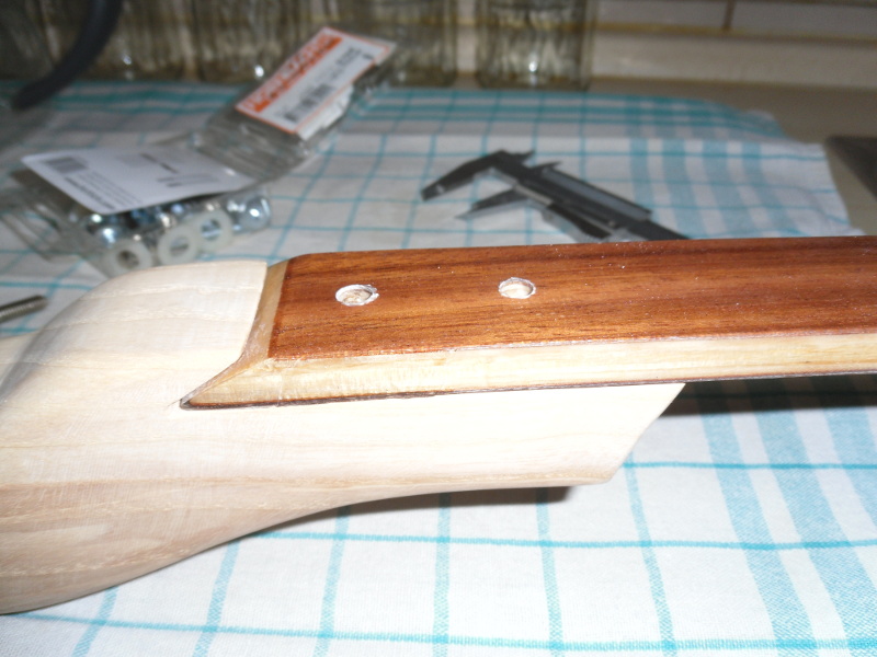

Ja, Danke für den Tip - aber meiner ist schon mit Glas belegt und es kann sein das ich an den Wurfarmenden am Bogenbauch zu wenig Material abgeschliffen habe.Die Wurfarme müssen noch montiert werden, dann sage ich Bescheid ob es knack gemacht hat.

@eddytwobows
Was meinst DU - kann man das so durchgehen lassen?
siehe Foto
lg
siehe Foto
