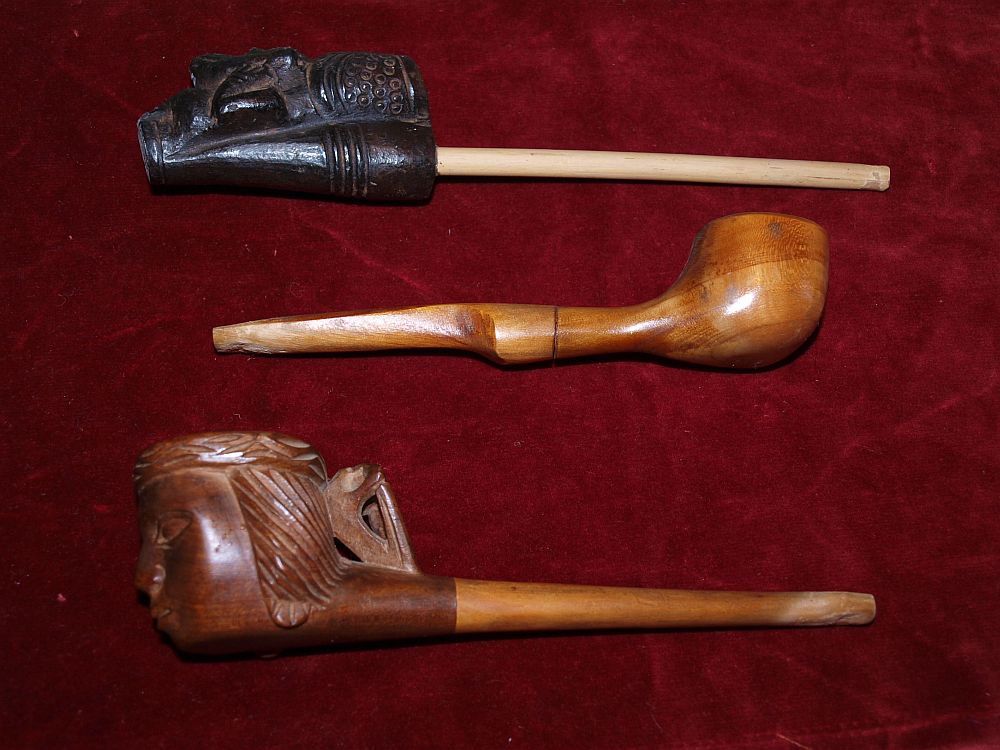

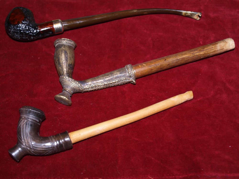

Und Museum, klar, hier aus meinem: oben: Steinzeugpfeife aus Indonesien mit Bambusmundstück
mitte: Kirschholzpfeife USA
unten: Tropisches Nussbaumholz, Phillipinen
oben: Lesepfeife Bruyere, reichlich durchgekaut (ich lese viel)
mitte: Bronzepfeife, Kamerun, verlorener Guss
unten: Tonpfeife, Mali, mit selbstgebautem Mundstück aus Holunder
@Acker: Nur zum Trost: Es geht eben doch anders als nur Bruyere. Meine erste Pfeife war aus weichem Kalkstein, hab ich heute noch. Geschnitzt hatte ich sie als 14-jähriger und mit Eichenlaub oder dem Stumpentabak vom Opa auf der Toilette geraucht. Was sehr praktisch war...
Grundsätzlich finde ich Pfeifenstrauchholz für das Mundstück sehr brauchbar, wenn man die Schösslinge verwenden will. Bei Holunder sollten die Triebe 2 Jahre älter sein und dann wird gedrechselt.
