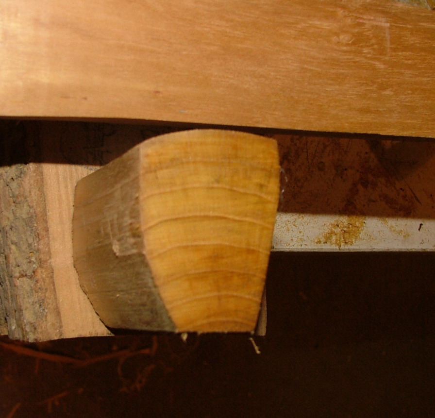

Zur Dichte von Osage, die ist vollkommen unabhängig vom Früh oder Spätholz dieser Abschnitt stammt von Osage mit 0,55 Dichte und wie man sieht kaum Frühholz

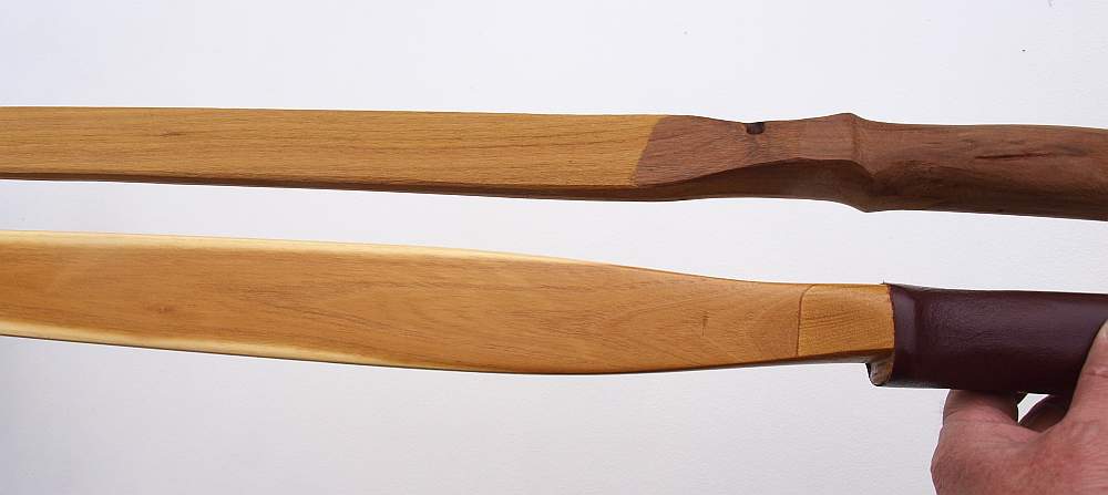

Da die Farbe in Bezug auf den vorgestellten Bogen angesprochen wurde, möchte ich dennoch kurz auflösen:
oben Osage, stehende Ringe, unten Robinie, liegende Ringe
Die Farbe KANN manchmal recht ähnlich sein. Hat es überhaupt wer richtig geraten? ;)
stefan kaletsch
Beiträge: 395
Registriert: 05.02.2012, 20:34
Re: Gips nich gips nich!1m Bogen mit 24 er Auszug
Beitrag von stefan kaletsch »
...ja verd.....und ich hätte schwören können..... Aber so kanns gehen: Hochmut kommt vor dem Fall!
