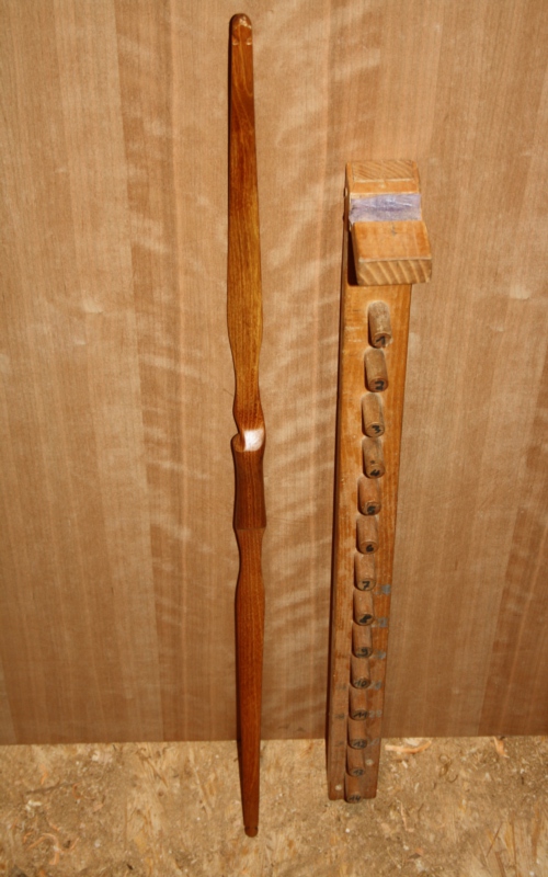

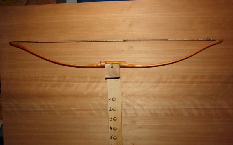

angeregt durch Yeos Hasel-Flipper-Thread und Blackys Reaktionen darauf, fiel mir mein erster Bogen ein.Das gute Stück ist genau einen Meter lang und aus Robinie mit stehenden Jahresringen.Damals hatte ich keinen Schimmer vom Bogenbau,ich ließ die Tips extra dick und dämpfte den kompletten Bogen mit Schablone reflex,der Griff ist 10cm und steif,die Standhöhe ebenfalls 10 cm.Naja,ich habe den Bogen(30lbs #20) schon lange nicht mehr geschossen,wußte nur noch,dass er sehr biegsam war...
Die Sehne ist improvisiert! PS: Absolutely no Knittering!

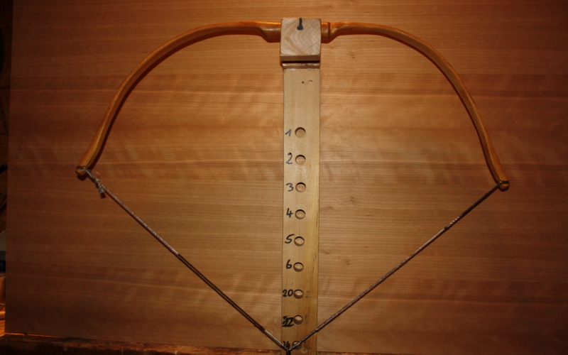

1. schöner Bogen
2. klasse Tiller
3. im Moment des Überschreitens der 90° Marke am Sehnenwinkel 'entfleucht' die Rückstellkraft des Bogens und wandelt sich in eine reine Zugbelastung um. (...Paradedisziplin für Robinie...)
3 1/2 ...und mit einer 'tauglichen' Standhöhe von 16-17cm machste das net mit der Robinie... und mit dem Hasel 2x nicht!
Und bitte versuch es auch net, denn ich finde den Bogen echt prima!
2. klasse Tiller

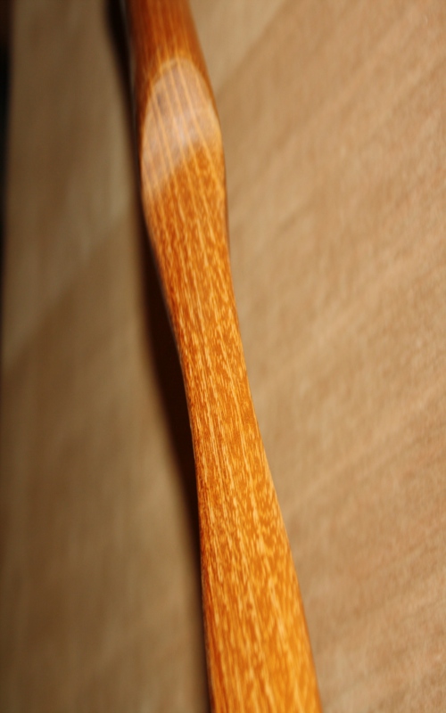

...also das der nicht knittert, ist eine absolute UNVERSCHÄMTHEIT!
Absolutes Wunderholz, danke für's Zeigen!
(Sicher, dass das kein Osage ist? Der is ja quittegelb!!)

Blacky,wie kommst Du denn darauf,dass für den Winzbogen 16-17cm Standhöhe "tauglich" wären?
Rabe,gaaaanz sicher,habe Osage noch nie in den Fingern gehabt,nehme nur" Homegrown"...
- Blacksmith77K
- Beiträge: 6025
- Hat Dank erhalten: 3 Mal
Re: Gips nich gips nich!1m Bogen mit 24 er Auszug
Eben nicht! ...sage ich ja.stefan kaletsch hat geschrieben:Blacky,wie kommst Du denn darauf,dass für den Winzbogen 16-17cm Standhöhe "tauglich" wären?
Achso, pass auf: Ernsthaft Bogenschieß-TAUGLICHE Standhöhe. (...nicht auf den Winzling bezogen...)

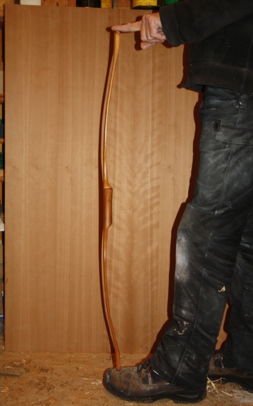

Haha, das Foto wo der Bogen auf dem Schuh steht ist der Brüller
Da hätt ich eher Angst, dass mir die Sehne aus den Öhrchen hupft. Abgefahren.
Aber mal davon abgesehen - schießt sowas denn noch effizient? Also über 90 Grad solls doch laut sämtlicher Literatur stacken.
Und - der Rabe hat ja sowas von Recht!!!

Haithabu, Bögen können nicht lesen....
http://flecomedia.de/view_item.php?item ... ection=266
Wenn sich am griff noch deutlich ws biegen kann, sind Sehnenwinkel über 90° nicht verkehrt.

Hey Wilfried,gnadenlose Peitsche,aber kannst Du Deinen Satz mal erklären?
Ich hab mit dem kleinen Biest und einem 50cm Pfeil wochenlang auf der Wiese nur Weitschießen gemacht.
Für alles andere ist er wohl doch etwas nervös...
Hey Flo,keine Sorge,die Literatur lügt auch nicht! Der Bogen ist so absolut am Limit und stackt bei über 20.Wilfrid hat geschrieben:Wenn sich am griff noch deutlich ws biegen kann, sind Sehnenwinkel über 90° nicht verkehrt.

Die Literatur sagt richtig, ein stackender Bogen bringt im Stacking zwar ne Menge Zuggewicht, aber kaum "Leistung".
Allerdings gilt das nur, wenn sich im Bogen nichts mehr groß biegen kann.
Wenn sich im Stacking der "Griff" biegt, ist da ne Menge Dampf drin. Gesund ist das aber nicht, da das Holz etliche Lastwechsel mehr mit machen muß, als beim reinen "Biegen"
