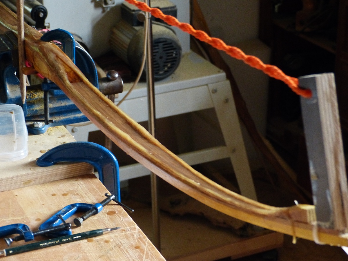

So, weiter gehts.
Bogen ausgepackt, etwas beschliffen und auf dem Rücken eine Verstärkung ("Powerlam" aus Osage) im Griffbereich aufgeklebt. Dazu noch Nocken aus Osage.
Dann mehrfach mit verdünntem Hautleim "imprägniert" und eine erste Lage Sehne auf die Kanten aufgebracht. Die soll für die nächsten Sehnenlagen eine seitliche Begrenzung bilden, wenn ich mit dem Gummiband die Sehnenlage nach dem Aufbringen komprimiere und den überschüssigen Hautleim rauspresse.
Rohling mit der ersten Sehnenlage.
Der Bogen ist schon mit eine Kordel reverse gespannt, die durch die beiden "Hebel" am Ende gefädelt ist. Die Hebel fallen beim fertigen Bogen dann weg.
Am Sonntag gehts weiter.

Oh man, das sieht wahnsinnig gut aus Kra!
Beiträge: 10952
Re: Bow Swap 1, kra
Da kann ich Galli nur zustimmen :) !

Ganz einfach, aber ich erklärs dir Kra: allein schon, wie schön gleichmäßig sich der Wurfarm in den Reflex zieht durch die Kordel, sieht man schon das das ein klasse tiller ist. dazu ist die Form schön. Außerdem sieht die Art wie du die Sehne verlegt hast sehr sauber aus und lässt einen tollen udn gleichmäig kompakten Sehnenbelag erwarten, der einen schönen ebenen Rücken ergibt. In Kombination mit dem dann hoffentlich tollen Tiller und der schönen Bogenform dürfte sich da ein Schmuckstück abzeichnen. ;)
