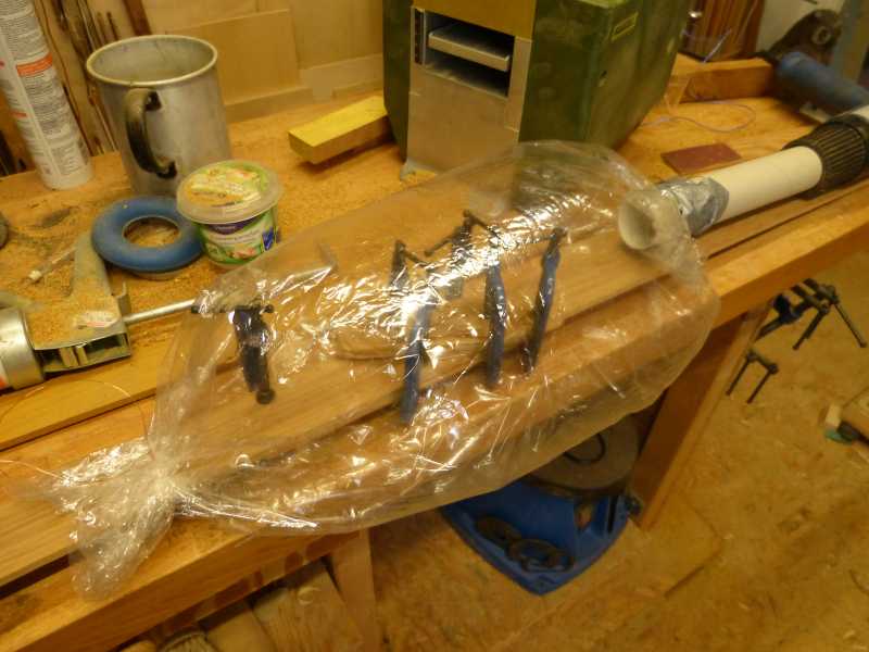

So, ein Bild vom Spleiß der Mittellage im Bratschlauch ;-)

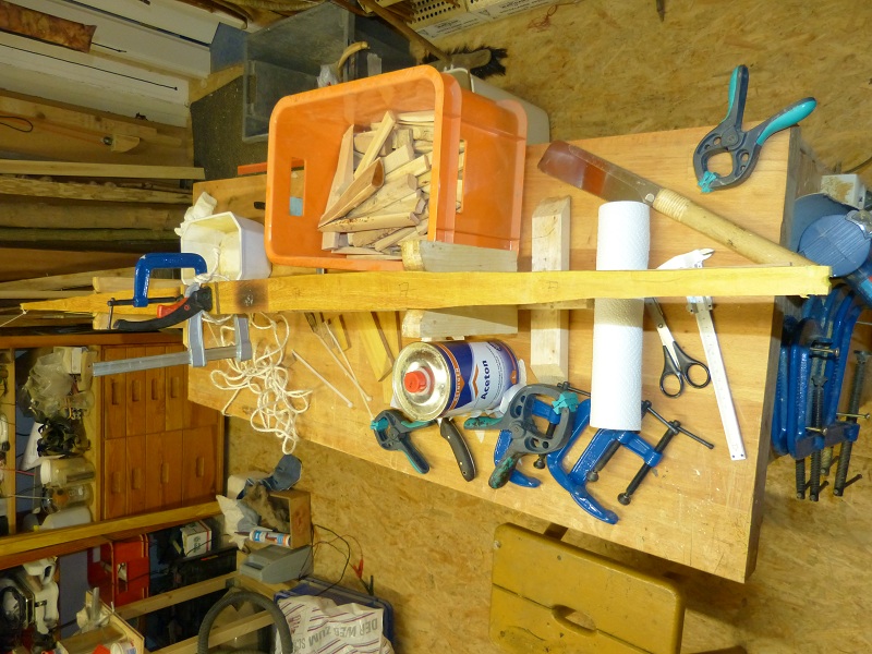

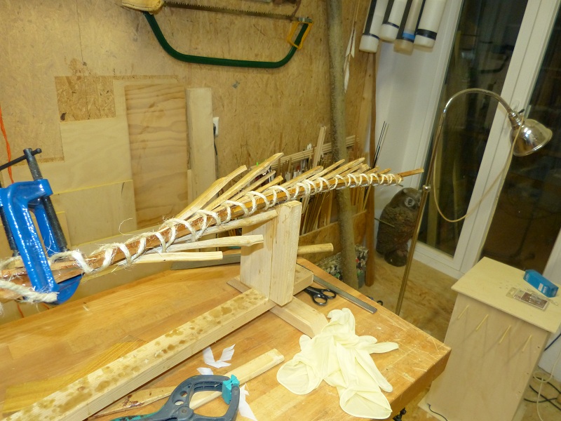

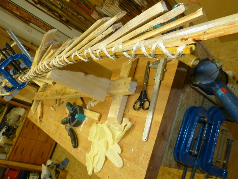

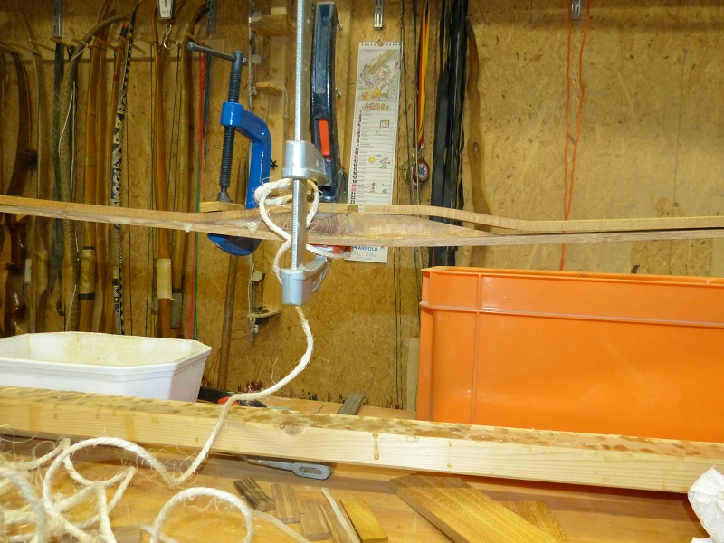

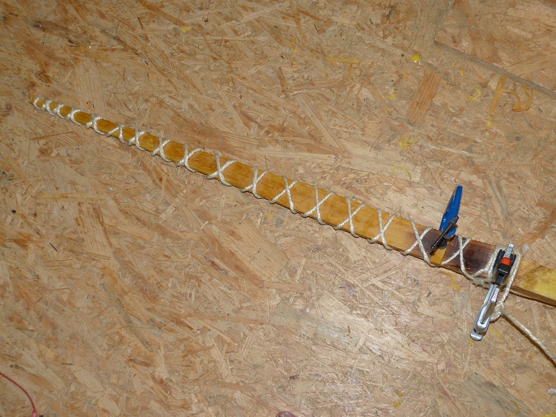

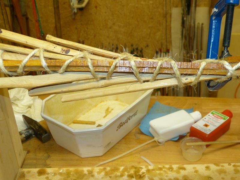

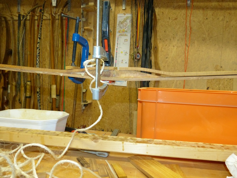

So, am WE und gestern bin ich dazu gekommen, die Mittellage und den Bauch herzurichten und miteinander zu verkleben.
Es kam wieder die "Schnur/Keil" Methode mit Epoxy zum Einsatz - und ich weiß wieder warum ich mir geschworen hatte, das nur noch mit Hautleim zu machen
. Es ist eine Sauerei erster Güte! Btw, Klebermenge war ca. 12Gramm Epoxyd pro Seite.
So, hier die Bilder.
Man sieht ganz gut den eingebogenen und mit den Keilen fixierten Reflex und den mit dem Griffstück angelegten Deflex.
Bis Freitag soll er bei RT aushärten und kommt dann noch für ne Stunde oder 2 in den Bratschlauch bei 80°C. Danach wird er in Form gebracht.
Das Backing kommt später

Sieht gut aus! Schnur Keil Methode muss ich mich iwann auch nochmal mit beschäftigen.
Als Tipp bezüglich der Sauerei:
Natürlich nur die eine halbe Rinne mit Endstücken . Funktioniert toll.

Ich würde ja befürchten, dass der Epoxy alles klebt. Also auch die Schnur und die Keile. Das Paket dann wieder zu trennen, macht bestimmt sehr viel Spass.
Bei meinem Bambus-Rattan war das auch eine übelste Sauerei. Ich hab den R&G zwar noch mit Thixotropiermittel verdickt, es lief aber trotzdem an allen Enden Kleber raus. Und wenn die Gummihandschuhe feucht werden, kann man auch irgendwie keine Schraubzwingen mehr fest anziehen. Komisch, damals mit BindanCin war das nie ein Problem.
