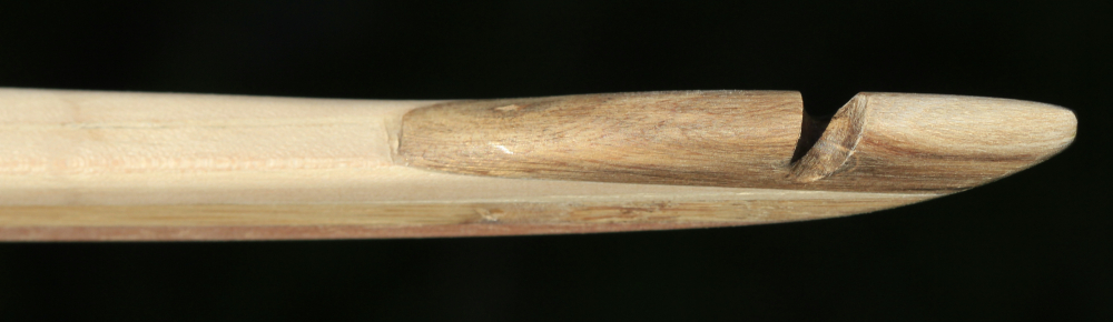

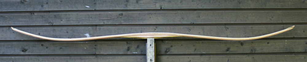

so, nachdem ich heute den ganzen Tag --bei schönstem Wetter--am Bögeli rumgeschliffen hab, nu das Ergebnis von heute.
Die Tips hab i auf 5,5mm runter, diese sind aus Besenginsterkernholz.
so, mehr mach i heute ned .
Arcus
lonbow
Beiträge: 463
Registriert: 13.10.2008, 17:47
Re: Bow Swap 1, Arcus
Beitrag von lonbow »
wow! Sieht toll aus!!!
Granjow
Beiträge: 1138
Registriert: 06.09.2008, 19:59
Beitrag von Granjow »
Sehr! Schiesst bestimmt auch schön schnell.
Frankster
Beiträge: 1355
Beitrag von Frankster »
Was für ein Wahnsinns Teil Arcus!
Auch von der Optik absolut top!
arcus (✝)
Beiträge: 1878
Beitrag von arcus (✝) »
schießen tut er noch ned--hab ihn erst 2 x auf Standhöhe gebracht.
ist noch bissl stark und die Wurfarme haben im Auszug noch nicht die Kurfe, die sie haben sollen.
Also weiter tillern.
Arcus
Beiträge: 4000
Hat Dank erhalten: 39 Mal
Is die Nockkerbe nicht bischen arg tief?
MoeM
Beiträge: 2734
Beitrag von MoeM »
Dacht ich auch zuerst- aber wenn die nur 5mm breit sind relativiert sich das Bild...

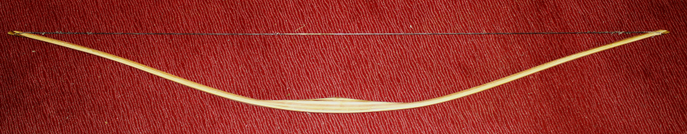

erstes aufspannen auf Standhöhe-- tiller gudd--nur kleine seitliche Abweichung bei den Tips
sehnenkerbe ist bei 4mm breite
zum Tillern auf das gewünschte Zuggewicht hab i aber noch a bissl Reserve um die Abweichung in den Griff zu bekommen.
Arcus

so, seitliche Abweichung der Wurfarme beseitigt und Punktlandung von 50lbs bei 28" hingelegt.
Die ersten Pfeile hat er auch schon gesehen, bin mir aber noch ned ganz sicher, ob er 45-50 oder 50-55 spine braucht.
arcus

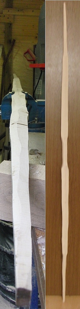

so, hab mi entschlossen einen 3.Bogen zu bauen. Der bessere wird dann versendet.
Holz Feldahorn
Design Möllegabet
nach 1,5 Std Arbeit sieht er so aus --Bodentiller ist schon ok.
Arcus

nach dem Bodentiller kommt das 1. aufspannen--noch auf halbe Standhöhe.
jetzt kommt die Hufraspel zum Einsatz. Hab ihn mal bissl gezupft--hat noch mindestens 75 lbs.
Die Wickelnocken sind noch ned sauber ausgeführt--muß sie sowieso noch mal abnehmen.
Arcus
