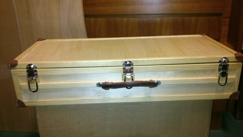

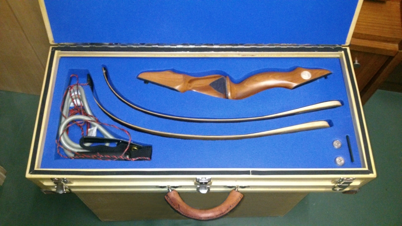

Scharfschützenkoffer ;-)
Beiträge: 7060
Hat gedankt: 148 Mal
Hat Dank erhalten: 176 Mal
Re: Scharfschützenkoffer ;-)
Ok, der Stoff muß aber nicht nur dicht sondern auch ausreichend "flexibel" sein, so das er sich faltenfrei in die Form legen läßt.

Hallo, schöner Koffer!
Hab vor einiger Zeit auch 'mal so was gebaut, aber den Schaumstoff aus Platten mit der Bandsäge ausgesägt und aufeinandergeklebt:

Wenn man vorher mit Wasser sprüht geht der Schaum besser auf und bindet schneller ab.

Was aber nur für die Schäume gilt, die mit Feuchtigkeit aushärten. Ich glaube, die 2K-Schäume, die man in der Dose mischt gehören nicht dazu (wenn doch freue ich mich über Korrekturen).

Bei mir fragen die "Fachberater" im Baumarkt nur, was ich damit vorhabe und ob ich mich mit den benötigten Sicherheitsvorkehrungen auskenne. Wenn ich denen dann sage, dass ich Fenster/Türen einsetzen möchte und das bereits mehrfach gemacht habe, gibt es keine Probleme.
2K Schaum hätet durch das 2K aus. Er braucht keine Feuchtigkeit. Er presst aber auch nicht so stark nach, wie 1K Schaum.
Meist ist der 2K Schaube bereits nach 10 Minuten schneidfähig.
Es gibt, anstelle der großen Dosen, auch 2K-Kartuschen die man mit einer normalen Kartuschenpresse verwenden kann. Vorteile: kein Treibgas, besser dosierbar. Nachteile: kleinere Menge, teurer, nicht im Baumarkt erhältlich.
