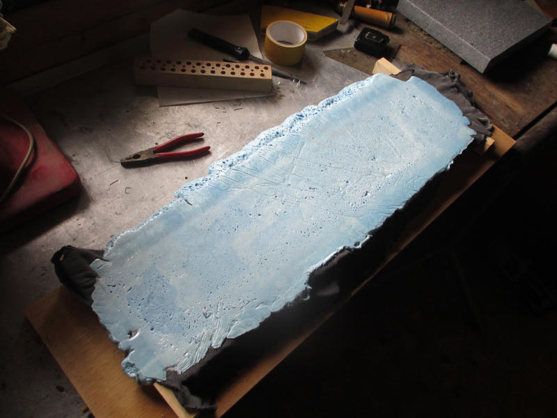

Da ich neulich in einem Metaller/Modellbau-Forum eine tolle Möglichkeit gesehen habe, wie man Ordnung in diverse Schubladen bringen kann, kam mir die Idee meinem Minibogen ein schönes Transport-Behältnis zu spendieren.
Hier ein paar Bilder zur Entstehung.

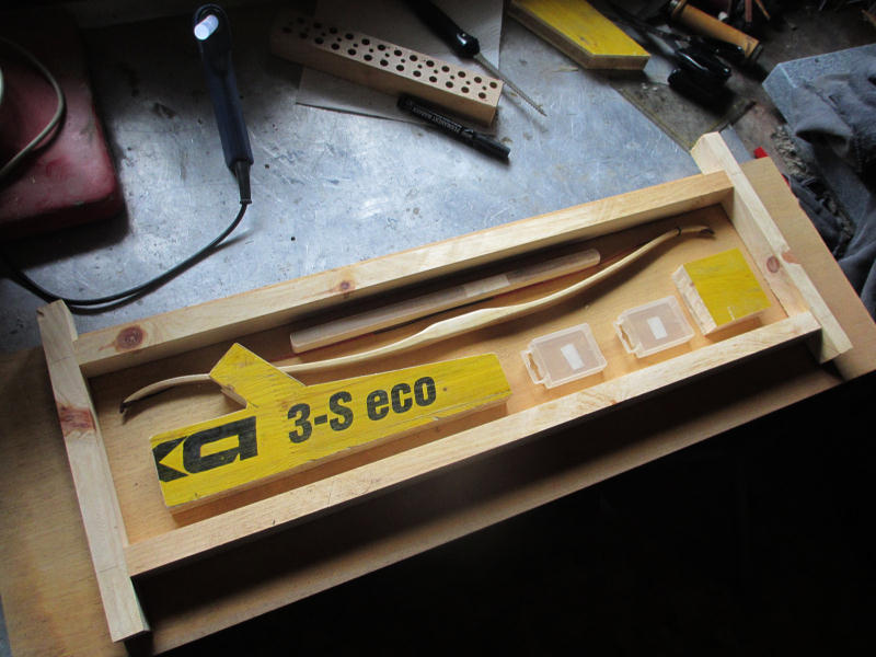

Gegenstände auflegen, zb. in passendem Rahmen
mit dehnbarem Stoff abdecken
mit Schaum bedecken und SCHNELL beschweren oder mit Zwingen festspannen

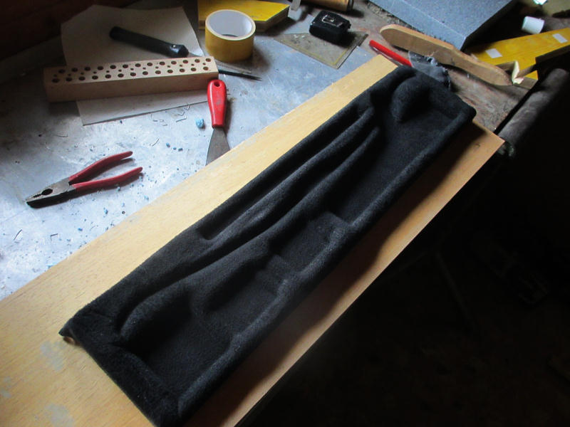

nach dem Aushärten des Schaums ...
... hat man einen perfekten Abdruck der eingelegten Gegenstände

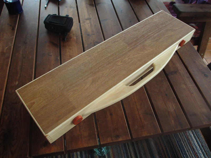

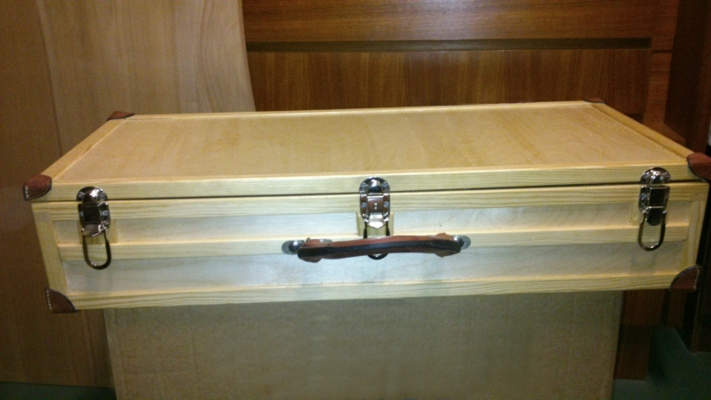

schnell noch ein Gehäuse drumrum gebaut

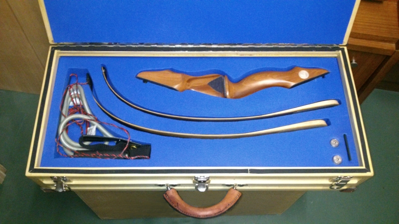

voila, fertig ist der Scharfschützenkoffer
Eine Anleitung werde ich mir sparen, da die Vorgangsweise in dem oben erwähnten Forum (zwar in Englisch aber trotzdem) super dokumentiert wurde.Hier gehts zur Beschreibung
Ich kann nur bestätigen, daß die Methode ziemlich deppensicher ist und viel Freiraum für eigene Ideen läßt, wie man an Hand meines Bogenkoffers erkennen kann. Voraussetzung ist nur, daß man ausreichend schnell beim Schäumen und Beschweren ist.
Wenn ich mit dem Minibogen schon nichts treffe, dann habe ich zumindest nächstes mal einen guten Auftritt mit dem Köfferchen.
... gell Arcus :D :D
Vielleicht ja hat der eine oder andere eine Verwendung für diese Idee.
techn. Daten des Koffers:
Außenabmessungen: 72x18x7cm
Wandicke :12mm
Eckverbindung : Fingerzinken
Material Wand und Griff: Ahorn
Material Deckel und Boden: 8mm Fußbodenlaminat.
Scharnier : Klavierband
Form-Inlay : alte Jogginghose + halbe Dose 2k Zargenschaum ;)
