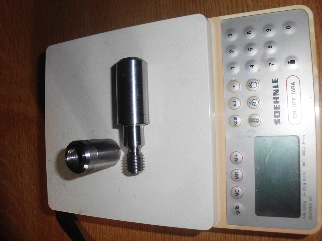

So mal was neues auf Wunsch....
So in etwa MoeM? 112gramm Edelstahl Duchmesser 20mm....;)
Gruss Hatschi
Der Mensch ist auf der Welt um sich lernend zu wandeln..........

Da fehlt nur noch ketchup zu den leckeren Teilchen. ;)
MoeM
Beiträge: 2734
Re: Takedown System,wir machens selber......
Beitrag von MoeM »
Ooooh ja - 2-K-Etchup...
Grüße Moe

Beitrag von hatschi123 »
Wäre aber schwer verdaulich ;D
KEnnste die Aussage" Der kackt bestimmt Stahlbolzen...... ;D "
Ich denke ich bekomme das Gewicht noch auf 100gramm gedrückt mit dem Edelstahl.
Zu den Maßen, Durchmesser Bohrung 20mm, 35mm tief.
Passstift Durchmesser 16mm, 15mm lang, Gewinde ist nen M12.
Gewinde könnte man noch grösser machen, wollte m14/m16 Feingewinde proben, allerdings findet sich in der Werkstatt der VHS nicht mehr alles beisammen als Satz.

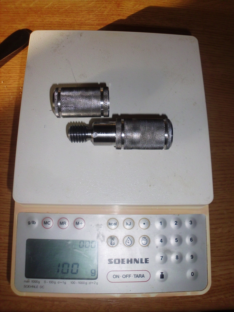

hatschi123
Beiträge: 250
Registriert: 13.12.2011, 14:24
Update:
Punktlandung ;D
So heute net ganz geschafft,morgen gehts weiter.
Na ahnt wer was? ;D
Gruss Hatschi

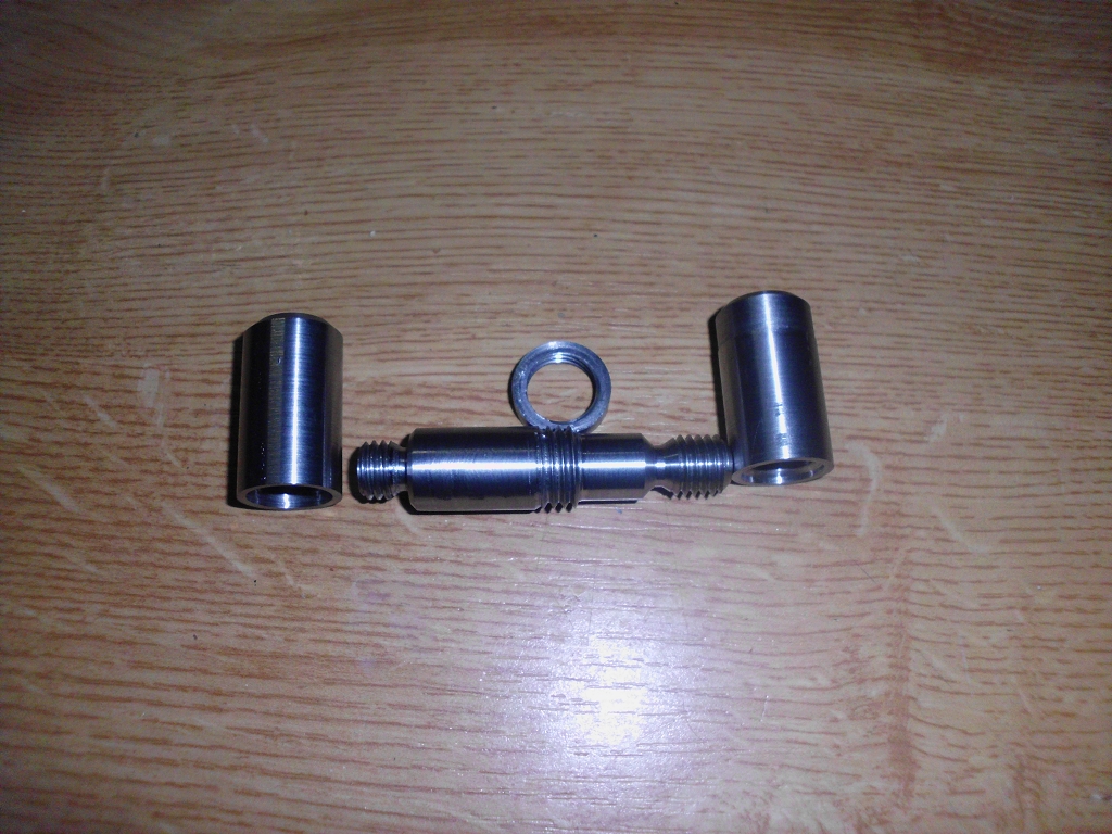

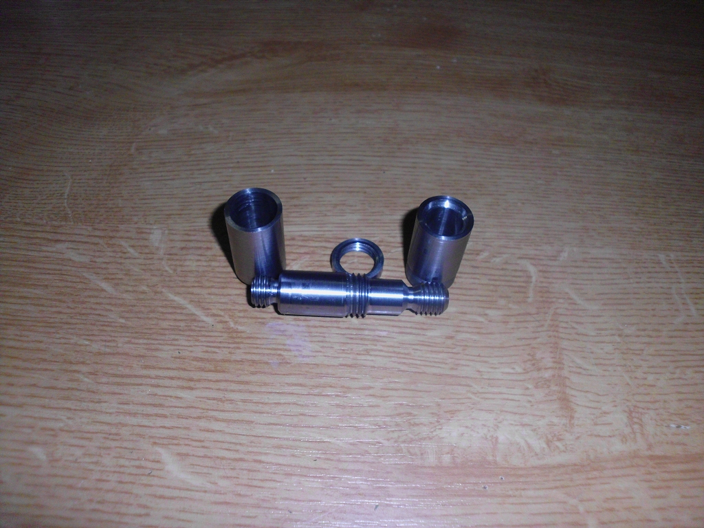

hatschi123
Beiträge: 250
Naja wenns keiner ahnt......... ;)
Alle haben nach Verschleissausgleich gerufen, hier isser....
Noch im Rohbau.
Bilder fertig gibts morgen, 360° frei justierbar.
Gruss Hatschi
