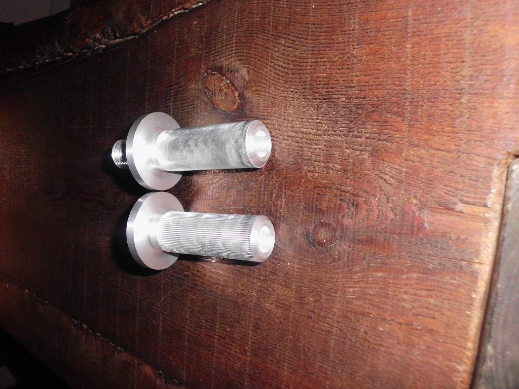

da ich gerade die Mgl. und Maschinen an der Hand hab hab ich mich mal an den Bau von Takedown Systemen gemacht.
Als Muster diente mir dieses hier......
http://www.warrenarchery.com/
Nun ist die Frage, wie sollte des am besten umgesetzt werden?
ICh findes dieses System besser als die üblichen Blechsteckdinger.
Die sind grottenhässlich.

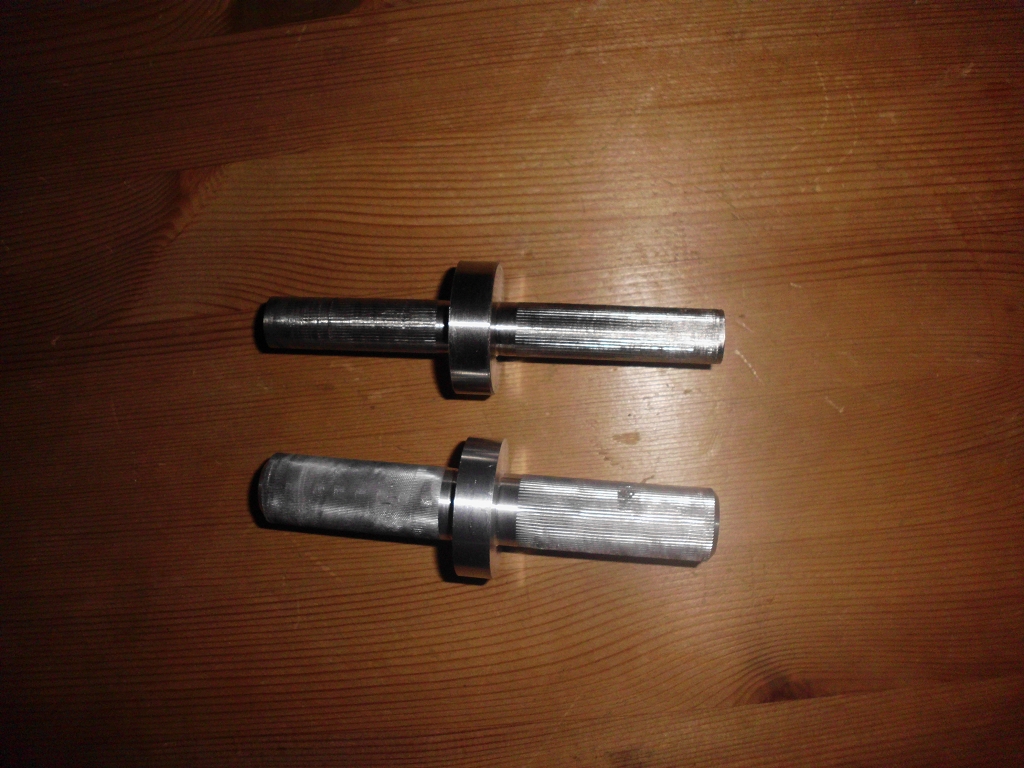

Ich hab die Tage mal 2 Prototypen gebaut auffer Drehbank.
Gerne würde ich mal Verbesserungsvorschläge hören, bzw.. andere Umsetzungen.
Schwalbenschwanzsystem ist mir bekannt, des kommt auch noch sobald ich die Zeit habe die CNC Fräse zu programmieren.
Eigentlich habe ich vor solange mir die Mgl. noch zur Verfügung stehen mich mit Hülsen einzudecken das des ne Weile reicht.
20-30 Stück fürs erste sollten reichen denke, so viel Take Down baut man ja nun auch net.
Drei taugliche hab ich gebaut, 2 für 20mm Bohrung, eine für 15mm.
Die für 20mm sind ne taugliche Alulegierung, haben mir aber wegen den 20mm noch net ganz so zugesagt.
Darauf folgte nen Warbowtauglicher Entwurf, den hab ich in rostträgen Automatenstahl umgesetzt für 15mm Bohrung.
Das Ding würde locker 300# halten, nen Meter Stahlrohr aufgesteckt an der Drehbank und mal draufgesetzt mit meinen 90kg ;) .
Keine Reaktion.
So jetzt ist die Frage was würdet ihr noch ändern?
Wer hat Ideen wie des ausschauen sollt?
Gruss Hatschi

Bei dem Alu wirds nen Proto Bogen ausRattan geben, den Stahl hab ich eigentlich für nen befreundetetn Bogenbauer gebaut.
Da er nen Warbowler ist bin ich mit den Gedanken weitewr gegangen und hab das Ding aus brutal zähen rostträgen/rostfreien Stahl gemacht.
Was das ist weiss leider keiner mehr genau,liegt schon paar Jahre in der Firma und keiner geht ran, aber nach 2 Stunden testen haben wir des Zeug in die Richtung hochfest, zähelastisch und saumässig zu bearbeiten eingestuft.
Unsere Vermutug, es handelt sich um rostfreien Stahl aus dem normal medizinische Geräte wie Skalpelle und co hergestellt werden.
Da Ding hat mich 2 HM Bohrer, 3 Wendeplatten fürn Drehmeissel und 7 Stunden Arbeit an der Drehbank gekostet ;D
Lässt sich scheisse spanen.
Was mich da auch zu der Annahme bringt das bei normalen Gebrauch kein Verschleiss die nächsten 10 Jahre zu erwarten ist.
NAchteil ist, ich wünsche dem Verbauer viel spass die beiden Platten in Grffform anzupassen ;D
Bei dem Ding nimmt nen 30mm langer Passstift die Kräfte auf, der hat DM 12mm.
Gebohrt werden müsste 15mm im Bogen.
Die beiden Scheiben die aneinander liegen in der Mitte haben bei beiden 40mm Durchmesser, des sollte für alle Bogentypen reichen.
Die Gewinde sind am Alu M16, am Stahl m10.
Beim Alu muss das Gewinde die Last tragen, da werd ich nen Ratan drum zaubern.
Die LEgierung ist kein Lumpenalu aus dem Baummarkt, ist schon was brauchbares ;)
Was werd ich jetzt net frei von der Leber reden, aber kost paar Pfennige und wird im Werkzeug und Motorenbau verwendet.
Nachrüsten, hmmm klar ist das mit der Bohrung setzen etwas frickelig, aber ist das nicht der ganze Bogenbau an und für sich?
Sauber arbeiten muss man schon.
Mein Gedanke war bei der ganzen Sache die Hülsen schon in den Stave einzusetzen und dann den Bogen zu bauen, ans nachrüsten hab ich ehrlich gesagt wenig Gedanken verschwendet, aber des sollte bei sauberen arbeiten kein Problem sein.
Die Klebeflächen sind anständig gerändelt um die Fläche für den 2k Kleister möglichst gross zu halten, da sehe ich keine Probleme.
Momentan plane ich noch ne schlankere Version für 13mm Bohrer, aus dem Stahl, weil 13mm hat eigentlich jeder heime und passt auchn in schlanke Bögen.
Bei dem verwendeten Stahl hab ich da keine Bedenken das der mit nen 10mm Passstift auch locker 80# und mehr halten tut.

aus Arbeitstechnischen Gründen habs net geschafft mehr als ne Gewichtsreduzierung zu machen.
Das ganze liegt jetzt bei 120gr bei 15mm Bohrung und 55mm Tiefe.
Aus den zähen Stahl.
Naja beim Takedown musste des einrechnen denke ich.
Was so ne Blechhülsen Set wiegt , kann mir das mal wer sagen?
@Moem Du hast PN.....
Gruss Hatschi

Also was das angeht wäre wie beschrieben des erste das Problem des bohrens.
Was den Kraftfluss angeht, ich denke es ist jeden klar das man nen Takedown nicht mit biegenden Griff bauen kann.
Die Hülsen sind alles in allem verschraubt über alles 12cm lang.
Das ist für nen steifen Griff im Rahmen, bzw, kurz gehalten.
Eventuell kann man die noch einkürzen , aber das muss der Feldversuch zeigen.
Wie Walta schon sagte haben das andere Mitglieder früher einfach so gelöst das sie 2 Stück Messingwasserrohr in den Griff geleimt haben, und es ging auch. Verschleiss wurde durch Dichtringe oder Zulagen ausgeglichen.
Wobei ich klar sagen muss, zwischen den Messing von damals und den bei mir verwendetetn Stahl gibt natürlich grossen unterschied.
Ich hab mal Härtetest und unfreiwillig anschliessend Bruchtest durchgeführt.
Ich hab im Drehbankfutter mal gekuckt wie weit sich das ding nach handfest noch anziehen lässt.
Mit 1m Rohrzange hab ich es etwa noch 1mm gedreht bekommen über fest.
Das Problem war , ich habs net mehr gelöst bekommen anschliessend.
Mit zwei Leuten und der Rohrzange samt verlängerung haben wir nach etwa 30min erfolglosen Versuchen das zu fest gezogenene zu lösen den Passstift von 12mm abgerissen.
Da hing meine Wenigkeit mit 90kg plus noch nen Kollege an der Zange.
Also Haltbarkeit hab ich 0 Bedenken, selbst bei nen Warbow.

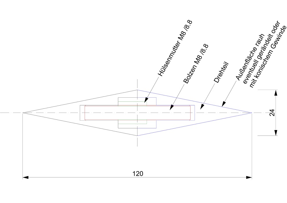

@Neugier bring doch mal deine Idee skizzenhaft zu Papier und poste sie, das wir sie durchdenken können.
So jetzt bin ich mal dazugekommen eine kleine Zeichnung zu machen.
Die Außenform entspricht ungefähr einem Blechschälbohrer.
http://ecx.images-amazon.com/images/I/3 ... SX355_.jpg
Die grüne Hülsenmutter dient der Arretierung des Endpunktes.
Jetzt fällt mir gerade auf dass ich einen Denkfehler drin habe. Es kann nicht links und rechts das gleiche Gewinde sein.
Man muss die linke Hälfte mit einem Feingewinde ausführen die rechte Hälfte mit einem gröberen Gewinde. Am einfachsten wäre es natürlich mit einer CNC Maschine zu fertigen.
Die Endmaße müsste man noch optimieren. Bei der Baugröße kommt es auf den Bogen drauf an.
Was meint Ihr?

Also, irgendwie verwirrst Du mich jetzt! Wie willst Du denn Rechtsgewinde mit Linksgewinde zusammendrehen?
Ich bin zurzeit an einem ähnlichen Projekt, aber bei mir sind die Durchmesser niedriger, aber immer noch 100% überdimensioniert. Irgendwie komm ich mit Deinen Gedankengängen nicht klar.
LG Udo

Und außerdem: Feingewinde mit Grobgewinde = Tot!!LG Udo

Beim Zeichnen hatte ich noch einen Denkfehler drin. Die Endposition verändert sich nicht wenn ich überall die gleiche Steigung habe.
Links der Mitte Bolzen Bohrung und Kontermutter Feingewinde. Diese Seite wird nur zum justieren geöffnet.
Rechts der Mitte zweite Hälfte des Bolzens und Bohrung Grobgewinde. Das Grobe für den täglichen Gebrauch
Sobald ich in der Firma bin und etwas Zeit hab werd ich die Texte in der Zeichnung überarbeiten.
@udo wo steht da was von Linksgewinde? ??? :D
Hast Du den Text wirklich gelesen?
