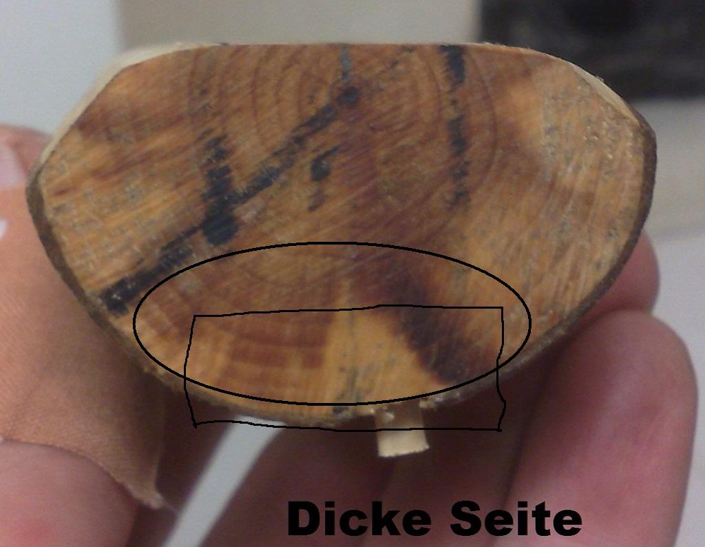

Re: Eibe-Stamm mit vielen Ästen

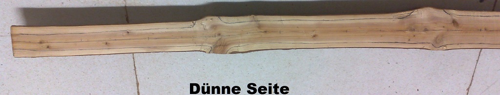

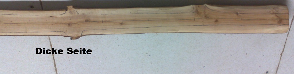

Ich weiß ja nicht, was an Zuggewicht rauskommen soll, aber ich nehme mal an unter 40#.
Nun kann man das durch schmale oder durch dünne WA erreichen, aber !!
Bei 140 gibts enge Biegeradien, vom Rücken aus Ringe runternehmen ? Das wird hier nichts ordentliches. Also pfeif auf das bisschen Kernholz, bau ihn so breit und dünn, das der Splint den Druck aushält und schieß ihn.
Also eher ein flacher bis sehr flacher Bauch. Da fliegen dann die Seitlichen Äste auch bei raus waren so meine Gedanken ...
Denn irgendwo brauchst Du ja auch noch Breite an den mittign Ästen

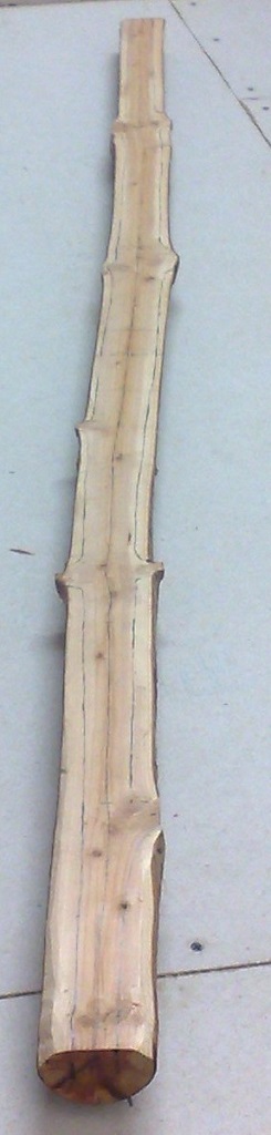

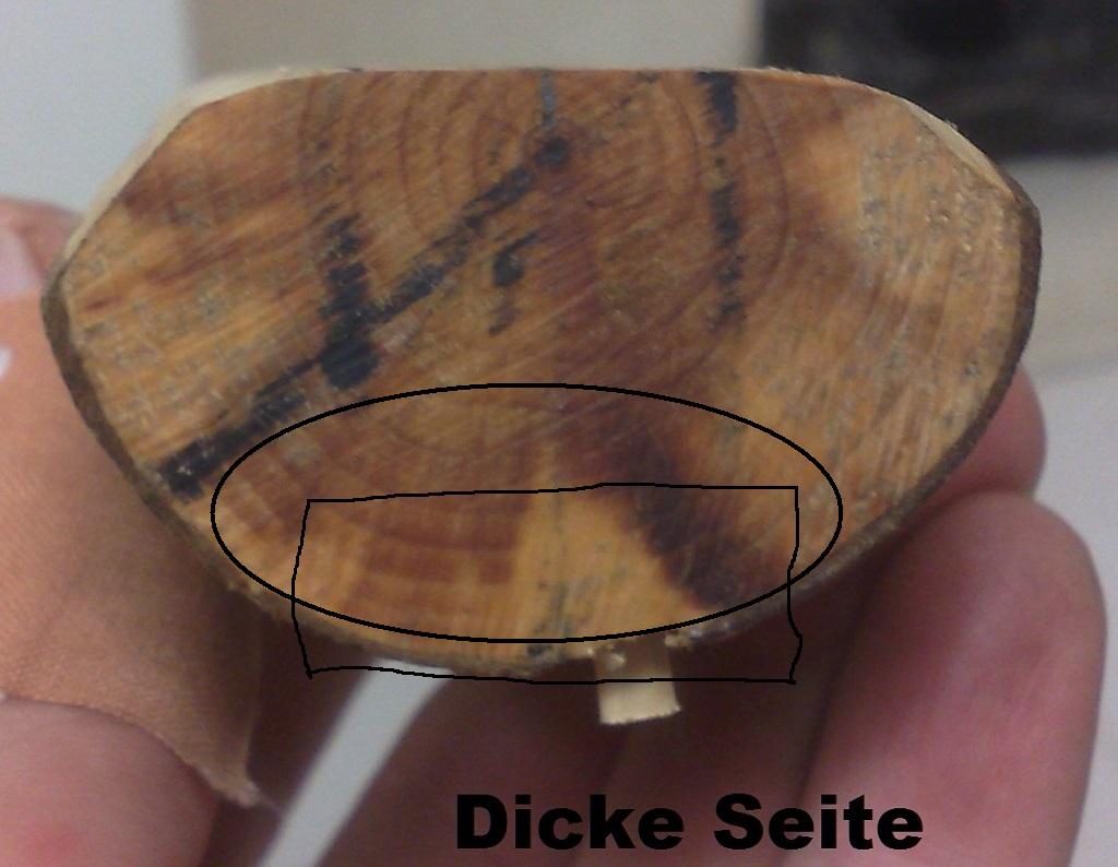

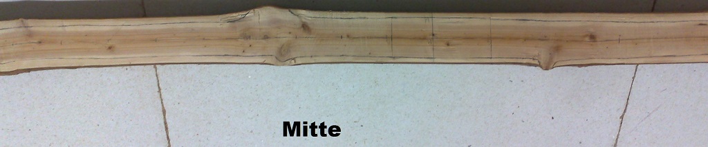

So, die Linien (für den nächsten Arbeitsgang) sind eingezeichnet und der Stave ist fotografiert.
Und jetzt (zum besseren erkennen) das ganze 3-geteilt

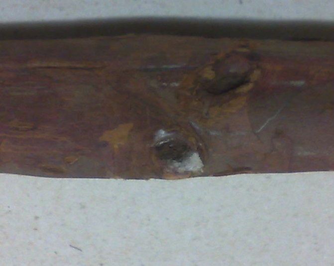

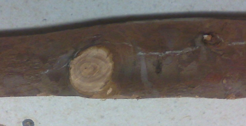

Jetzt noch exemplarisch (es sind mehrere) ein Ast der an der Seite sein wird
Und ein Loch das auch an der Seite sein wird
Und jetzt noch der momentane Zustand der Stirnseiten
Die seitlich liegenden Astlöcher (das grösste hat ca. 200 mm Durchm.) sind zum Teil in der Mitte gerissen und ich denke, dass ich da Material entfernen sollte? Die eingezeichneten, am Rand rauslaufenden Linien, habe ich deswegen geplant, weil nach meinem Verständnis von Holz die Jahresringe so wenig wie möglich unterbrochen sein sollten (da kann ich mich aber durchaus täuschen - bin kein Holzwurm, sondern Kaufmann und Schlagzeuger
) - oder sollte ich einfach "gerade" Kanten schaffen (also im Verlauf des krummen Staves)?
Achso - ich sollte noch erwähnen, dass der momentan dicke Teil der untere Wurfarm werden soll.
Viele LG - Neumi

Das würde ich aber gerne mal sehen, wie sowas funktionieren soll.Neumi hat geschrieben:d.h. ich habe am Rücken jetzt fast nur stehende Ringe und kann den Verlauf sehr schön sehen
Wenn der Bogen was werden soll, würde ich mich an deiner Stelle an die Aussagen heften, dass der Bogen wohl einem flachen Profil angetan ist.
Halthaaaalt! Keine Recurves, nur flippen!
Also nur so einen leichten Turn von 20-30 Grad auf den letzten 10 cm der Arme.
Recurve ist eher schädlich, weil das Holz sowieso schon - längebedingt - anständig belastet wird. Da jetzt Recurves reinzubiegen wäre nicht schlau, das belastet noch mehr.
Ich habs zwar noch nicht versucht, wüsste aber nicht, wieso man nicht auch bei stehenden Ringen flippen kann. Die geringe Biegung sollte er verdauen können.
Aber was anderes: Stehende Ringe und Eibe ist nicht so der beste Plan. Eibe lebt von den Unterschieden des Splint- und des Kernholzes. Daher kommt die Leistung. Zugstarker Splint als Rücken, druckstabiler Kern als Belly. Mit stehenden Ringen nimmt man sich diesen Hauptvorteil von Eibe.
Und was war noch? - Ach ja, die Ringe: 0,5-2mm ist schon recht ordentlich. Schweizer Edeleibe mag durchgehend 0,5 mm haben, eher schlechte Friedhofseibe mag auch mal mit 3 - 4 mm Ringen aufwarten.

- Wilfrid (✝)
- Beiträge: 6165

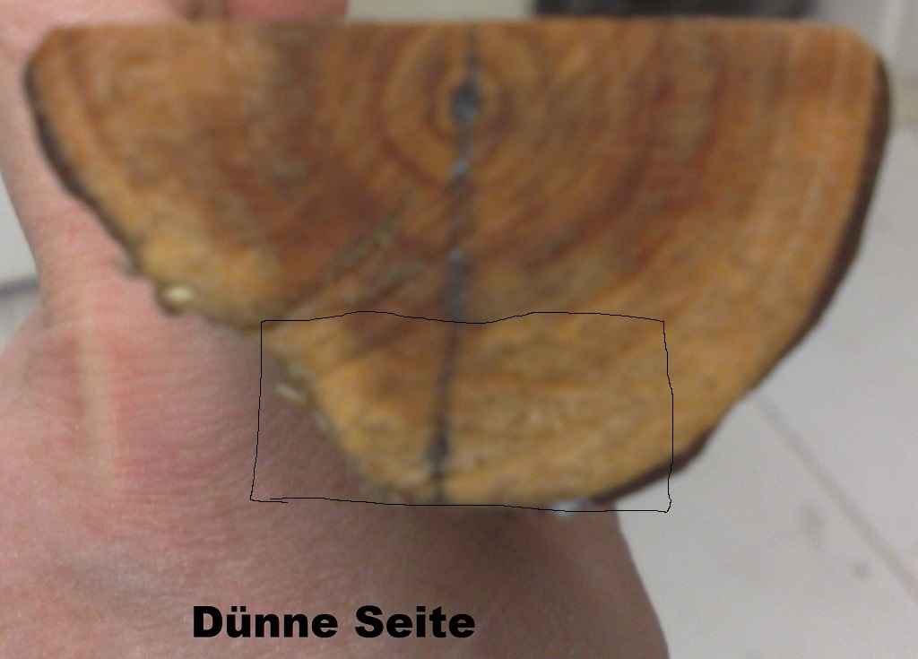

Guckst Du hier:
eventuell noch etwas dicker und am Bauch flacher, also keine Ellipse , sondern mehr ein Brot, das macht den Bogen noch breiter
- Blacksmith77K
- Beiträge: 6025
- Hat Dank erhalten: 3 Mal

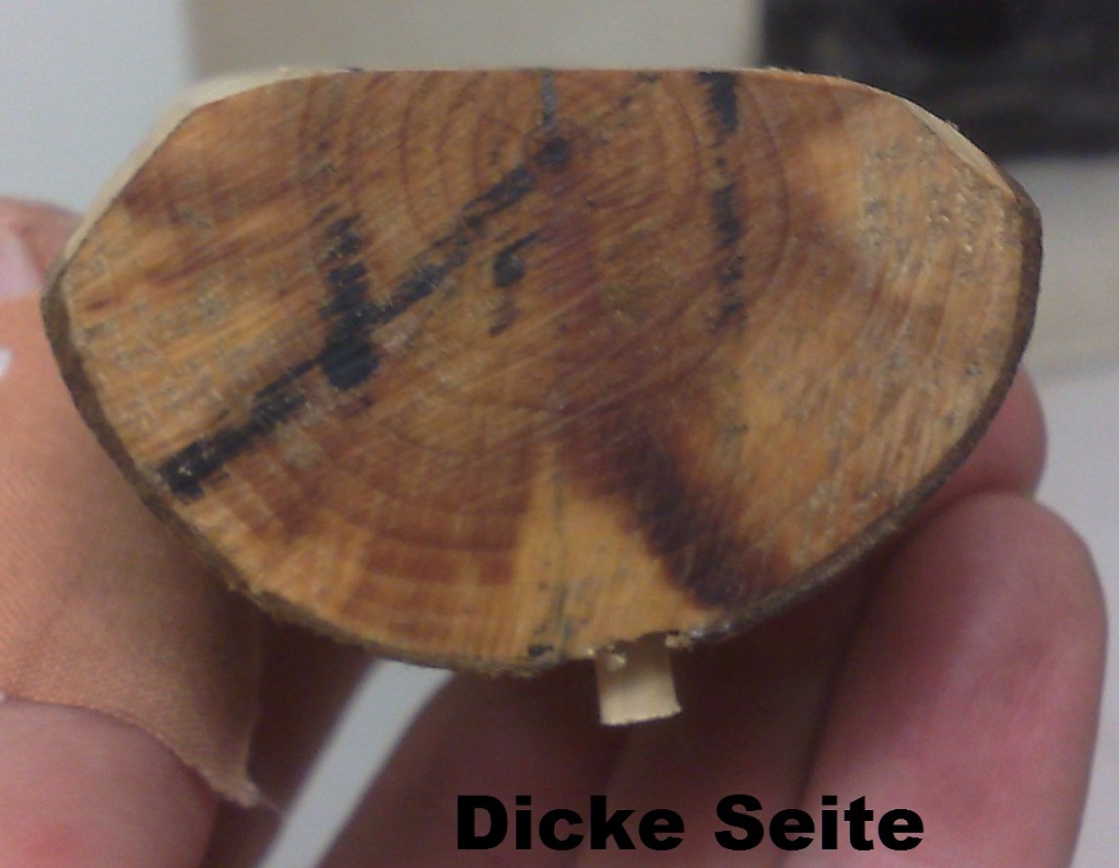

Also ich sehe lediglich dreizehn etwa 2,5mm dicke Jahresringe. Wer dünnere Ringe sieht kann sich ja mal zu Wort melden.
Und die sind nicht fein, sondern fett...
Und offenbar gibt es hier 'Begriffs-Probleme'. Wo bitte sind da am Bogenrücken stehende Ringe?!
...wäre die erste Eibe im Universum die mit einem geschlossenen Rückenring 'stehende' Ringe hat.
Und achso, Wilfrids Brot-Querschnitt ist zu favorisieren.

offensichtlich sind meine fotos schlecht mit text versehen + leider habe ich noch keine antwort auf meine fragen erhalten (bei einer frage stelle ich ein ? dahinter) - die fotos sprechen für sich. vielen dank nochmal an Chirion - für mich der einzige ernst zu nehmende beitrag zu meinem projekt - ach ja - ich bin idealist
@Squid: danke für den link zu den stehenden Jahresringen - offensichtlich hälst du mich für etwas minder-bemittelt (schau dir mal die letzten detailaufnahmen des bogenrückens an - hier siehst du in echt stehende ringe!)
@Blacksmith+diezahlenK: du bist ja offensichtlich ein echter spassvogel - nölen und fotos falsch interpretieren kann jeder (dazu gehört nicht allzu viel gehirnmasse) - ich habe aber leider den verdacht, dass du deine posts ernst meinst und in keinster weise auch nur einen gedanken an hilfsbereitsschaft oder ernsthafte auseinandersetzung mit einer kniffligen aufgabe verschwendest.
+ übrigens: dein avatar ist sehr gewöhnungsbedürftig. dieses mal ohne LG
Was solls? Die Begriffsklärung ist nun mal nötig, bei einer gewissen Fachsprache. Ich kann nicht auf Distanz Gedanken lesen und sehen, obs vielleicht ein Missverständnis gibt.
Aber ich kapier auch nicht, wie du zu stehenden Ringen auf dem Rücken kommst. Ist das Ding dermaßen verdreht?
