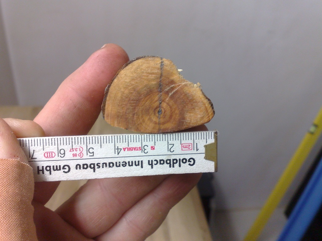

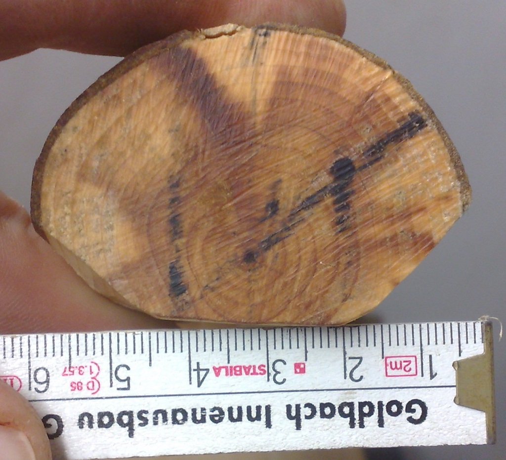

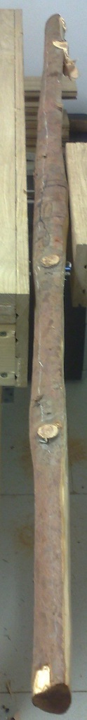

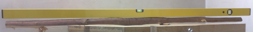

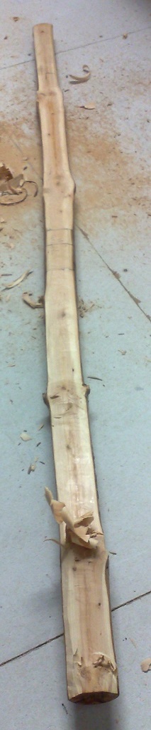

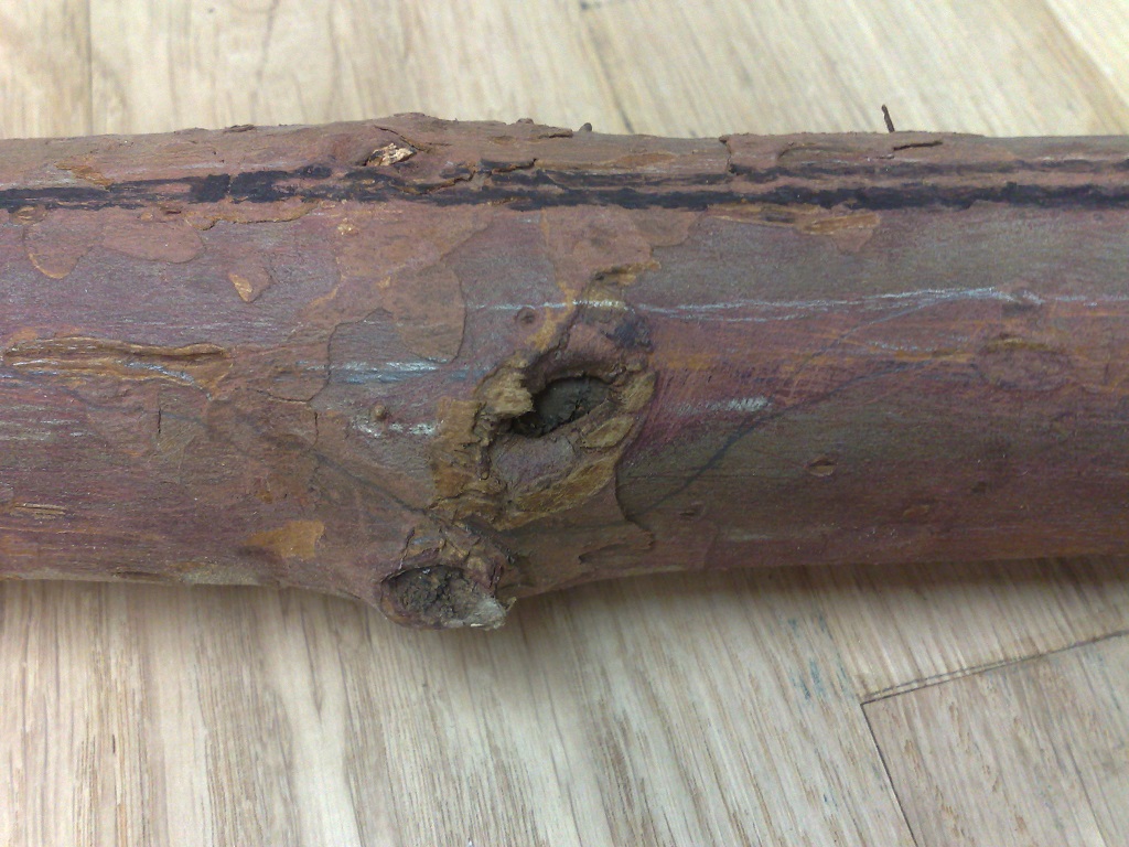

Jetzt zum Thema: Ich versuche mich an meinem ersten Bogen, habe viel dazu gelesen und verschiedene Videos angesehen.

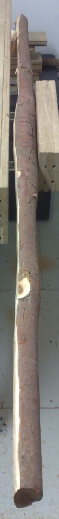

Ich habe drei Eibenstämme, den dünnsten verwende ich für den Erstling. Die Stämme wurden ca. 14 Jahre in meiner Garage gelagert. Der aktuelle Stamm ist exakt 140 cm lang, eine gute Mittellinie habe ich gefunden und auch das Seitenprofil ist ganz OK (denke ich).
Jetzt bin ich am überlegen ??? , welchen Querschnitt ich herausarbeite und das ist jetzt zunächst mal die entscheidende und erste Frage. Den Bauch habe ich bis jetzt ca. auf den 4 Ring um den Markkanal runtergearbeitet (wegen den vielen Äste am Bauch denke ich, dass ich bis zum Markkanal runter arbeiten muss).
Ich habe den Stamm von allen Seiten fotografiert und voila:
Vielen Danke schon mal für Eure Hilfe. Viele Grüsse aus Viernheim. Neumi

Bei 140cm sollte der Griff mitbiegen, Markkanal ist bei Eibe nicht das Problem kannst du vorerst ignorieren, je nach Zuggewicht kommt der weg oder bleibt da, wenn die Ästchen sauber verwachsen sind und nicht vergammelt sollte da am Bauch nicht viel passieren, Äste an der Wurfarmkante sind allerdings manchmal etwas problematischer.

Wenn der bischen breiter wird, wegen Verdrehgefahr, dafür so knapp hinter den Fades bzw gar im Griffbereich nicht dicker als 15 mm ist das bei dem Teil alles kein Thema. Der Auszug wirrd dann eben nicht so lang, alles schön. An den Ästen die Astbreite je zur Hälfte links und rechts zugeben und einfach mit ~gleichmäßiger Dicke also von~ 15 auf ~12 in der Dicke und eben von ~30 auf 10 in der Breite runterarbeiten. Eibe ist auch nur Bogenholz ;-)

Diese Aussage bitte nicht verallgemeinern und als regulär gültig sehen. Generell gehört der Markkanal NICHT in den Bogen, ist der Stave allerdings so schmächtig wie hier gezeigt, kann man es mit 'umwachsenem' Markkanal probieren... !

140 ist schon recht kurz... wie wäre die Konstellation "mitbiegender Griff" plus "geflippte Enden", so dass man einen Auszug von sicheren 24" bis zu extrem grenzwertigen 27" anpeilen könnte?
Mit starrem Griff wären m. E. max. 24" Auszug möglich, dazu käme ein mieser Sehnenwinkel. Wollte man den noch durch geflippte Enden ausgleichen, blieben nur noch 23" Auszug...
Als Querschnitt empfiehlt sich m. E. die "Brotform", also ein flaches Oval.Es ist mir egal ob schon mal jemand sowas gebaut hat.

@Chirion: Ja ich denke auch, dass der Griff mitbiegen sollte - habe ich das richtig verstanden, dass dann der Griffbereich die gleiche Breite hat, wie die Wurfarme und dass dann der Bauch mit einem ganz sanften Übergang abgetragen wird? (ich hoffe, dass die Formulierung verständlich ist). In etwa so wie in Deinem Beitrag über dünne Eibe Stämmchen (ich meine den ersten gezeigten Bogen mit 153 cm Länge).

@Wilfrid: Warum so dünn machen - bei diesem Stämmchen würde das bedeuten, dass kein Kernholz mehr übrig bleibt. Und die kritischen Äste sind praktisch alle seitlich (hier kann ich ja nichts zugeben?) Bei den wenigen im Rücken liegenden Ästenchen (zum Glück sehr klein) leuchtet mir die Zugabe absolut ein. Es gibt aber eine echte Problemstelle, die sehr ungünstig liegt - siehe Foto

@Neumi, man kann auch einen abgesetzten (schmäler als die Wurfarme) Griff mitbiegen lassen, wirkt sich aber nicht gut auf die Seitenstabilität aus und ist schwieriger zu realisieren. Deshalb bleiben wir vorerst beim nicht abgesetzten Griff, wenn du einen voll mitbiegenden Griff haben willst ist auch von der Seite aus betrachtet der Griff nicht zu erkennen weil die Dicke kontinuierlich von den Tips bis Mitte Griff zunimmt Der leicht mitbiegenden Griff ist auch von der Seite nicht deutlich erkennen aber doch eine Spur dicker als die Wurfarme, auch hier erfolgt der Übergang zu den Wurfarmen kontinuierlich aber nicht bis zu den Tips gleichmäßig.
Bei 140cm würd ich einen voll mitbiegenden Griff vorschlagen.

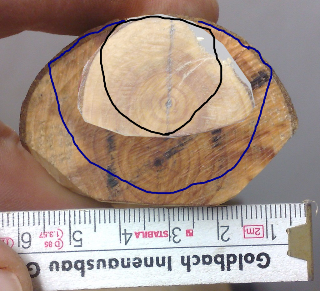

Chirion
Beiträge: 2584
Re: Eibe-Stamm mit vielen Ästen
Beitrag von Chirion »
ich hab dir das mal in deine Bilder eingezeichnet
die beiden Enden skaliert übereinander projeziert
die Schwarze Linie ca. wie deine Tips an beiden Enden Aussehen müssen, die Blaue Linie ist der Griff dazwischen einfach fließender Übergang, mach mal so und wenn der Bodentiller gut aus sieht dann aufs Tillerbrett. Der Bogen wird dann möglicherweise noch reichlich zu stark sein aber das gibt dir Reseve beim Tillern. Beim Tillern nimmst du dann einfach am Bauch weg.

@Gornarak: Ja der Bogen soll für mich sein und mein Auszug ist gute 26" - aber ich werde nichts zersäbeln, vielleicht mal irgendwann mit nem anderen Stück.
@Chirion: Danke für die Tips und die Skizze - an das umgekehrte D dachte ich auch schon - das wird dann ca. 42mm breit und 34 mm hoch sein. Nachdem der Bauch jetzt mal flach ist (im Verlauf der Jahresringe), werde ich zunächst mal schön die Linien im Verlauf der Jahresringe auf der Bauchseite anzeichnen und dann poste ich das nochmal, da ich mir noch mit kritischen Aststellen unsicher bin, aber schon ne Idee habe. Ich versuch das mal verständlich einzuzeichnen.
Danke und viele Grüsse
