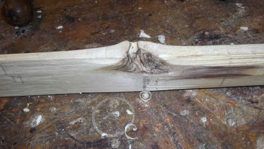

@ gornarak
also mit dem verkernen könnte auch sein..muss ich nochmal genau untersuchen
@ acker
mit der Sollbruchstelle bei dem Totast haste natürlich recht. Im Moment is er zwar noch sehr fest
aber das ändert sich sicher. Mit dem Ring seitlich...ok..müsste ich dann ganz genau noch mal untersuchen
aber so wie ich es bisher gesehn hab..hmm...glaub ich eher nicht.
Mit meiner Rohhaut kann ich keinen begeistern ? ??? ..gg
Danke euch schon mal für die Tips

Halte deine Rohhaut mal zurück, die kannst auch zur Rettung eines schon im Betrieb befindlichen Bogen einsetzen, den hier bekommst du bestimmt noch zum Schuss mit weniger Aufwand.

Hab die besagte Stelle nochmals genau untersucht , irgendwie ist mir das zu undurchsichtig.
Aus diesem Grund entschied ich mich dann doch für eine dünne Rohhaut.
Da mein Bogen ein Indianerbogen werden soll und somit auch eine Bemahlung bekommen wird
sieht man die Rohhaut später nicht mehr.
Rohhaut aufgeklebt
Rohhaut aufgeklebt
1,0mm dick, durchsichtig
Geklebt hab ich mit Ponal...hält bombenfest...hab schon ganze Bogen damit gemacht...ohne Probleme
auch nach mehr als 500 Pfeilen.

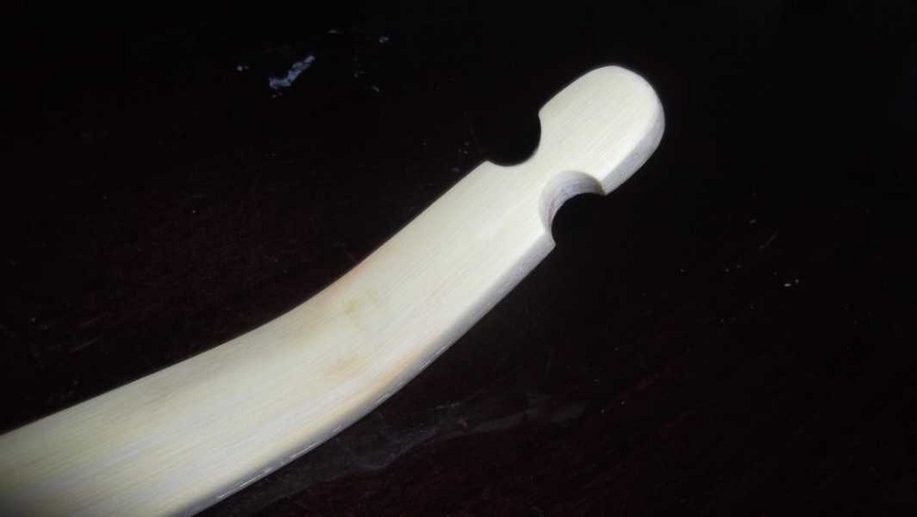

Heute hab ich die Bogenende geflippt, geht bei Robinie klaglos mit der HLP.
Man muss eben nur langsam wärmen und schauen das das Holz auch ganz durchgewärmt ist.
Der kurze Bogen verliert kaum noch Gewicht....5 gramm in 3 Tagen , lasse ihn aber noch einige
Tage ruhen bis ich mit dem Tillern beginne.

Aus meiner ersten Robinie ( die ohne Kernholz ) hab ich mal einen Bogen herausgearbeitet
Das Problem mit dem Ast am Griffende ist natürlich noch da ( sieht man auch auf Seite 1 )
Da der Griff mitbiegen soll muss mir da was einfallen
Habt ihr mal einen guten Vorschlag ?....bin für Alles dankbar

Ich glaube entweder es hält oder es hält eben nicht. Was willste machen, wenn der mitbiegen soll? In Glas einwickeln?

Hab mal bissi weiter gewerkelt. Zunächst hab ich mal die Stelle mit dem ausgebrochenen Ast repariert.
Epoxi mit Schleifmehl vermischt, zugespachtelt und nach Aushärtung verschliffen.
Möglicherweise hätte der Bogen auch ohne diese Maßnahme gehalten, aber so ist es mir lieber.
Dann schon mal die Bogenenden geflippt und die Nocks eingefeilt. Der Feinschliff fehlt allerdings noch.

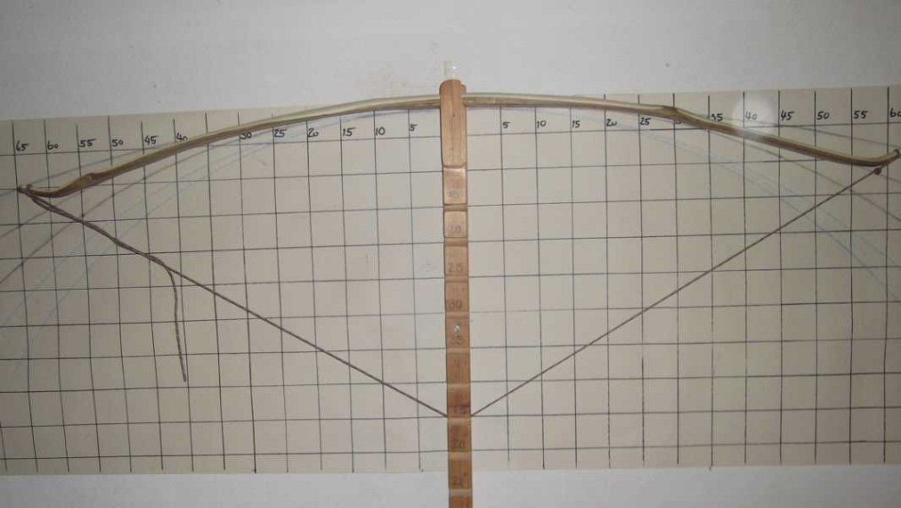

Mein Bogen ist soweit getillert. Da die Länge N/N nur 122cm beträgt musste der Griff mitbiegen.
Der max Auszug beträgt 22" bei einer Zugkraft von 41#.
Jetzt muss ich mir mal was für Finish überlegen.
auf Standhöhe
auf Standhöhe
bei 20 " Auszug
bei 20 " Auszug
Denke der Tiller ist im Großen und Ganzen soweit Ok. Schiesse nun mal ein paar Pfeile und schaue ob sich was verändert.
