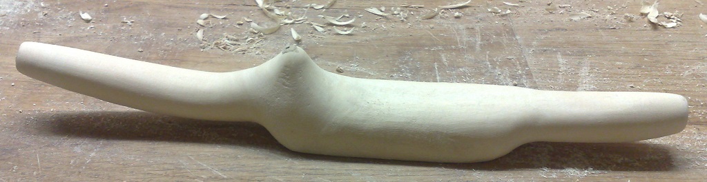

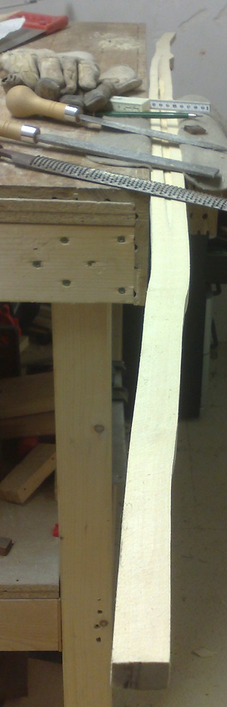

Und dann habe ich noch den Griff soweit vorbereitet (kleines Ziehmesser, kleine feine Halbrundraspel, grosse Flachraspel, kleiner runder Stechbeitel, Schnitzmesser und Ziehklinge).

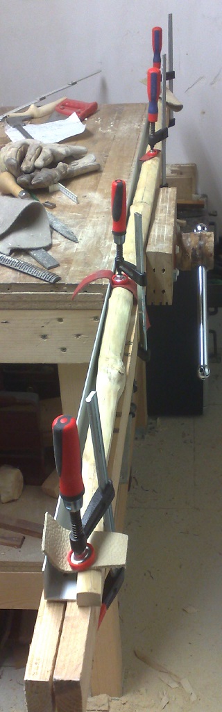

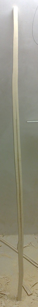

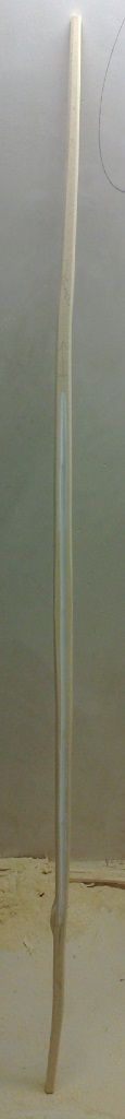

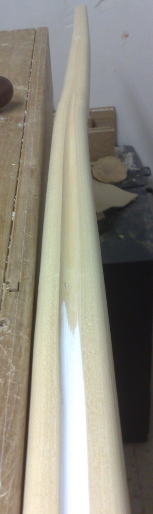

- Mann, was für ne Schufterei - ich bin ein wenig neidisch auf die Bandsägenbesitzer. Nachdem das Holz von Tag zu Tag weniger Wasser verliert (Vorgestern 9,5 g bei 1421 g, Gestern 8,5 g bei 1403,5) war es höchste Zeit die Form rauszuarbeiten. Es raspelt sich wunderbar.
Hier die Fotos:
Gestern die Seitenlinie aufgezeichnet Heute dann geraspelt - mit wunderbar Linkin Park Brett aufn Ohrn gehts halt doch besser und iss relaxen in Reinform
Mal wieder ein bischen snaky - steh ich total drauf
Und dann wieder ins Korsett - jetzt darf sich nix mehr verdrehn
Und am Wochenende gehts weiter
Viele Grüsse - Neumi

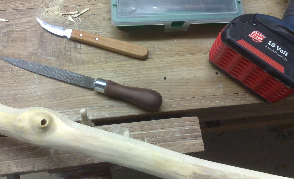

Hallo Allerseits, Heute war eine Aststelle zum bearbeiten dran - Ein ca. 6mm durchmessendes Astloch mit Epoxid und Dübel füllen: Die Stelle habe ich aufgebohrt, einen Dübel aus dem gleichen Holz geschnitzt und reingeklebt. Die Stelle habe ich dann noch mit der HLP erhitzt, um verbliebene Luftbläschen aufsteigen zu lassen - waren auch noch ein paar drin.
Dann habe ich die Seitenlinie nochmal exakt bearbeitet.

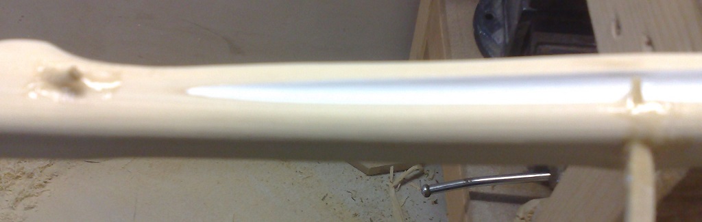

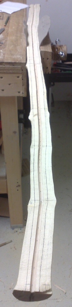

So, Heute hab ich noch 2 kleine Totaststellen entdeckt und auch wieder verdübelt. Ausserden habe ich den Markkanal auf einer Seite verlängert und somit eine symmetrische Optik der Wurfarme.
Sorry, das Foto iss unscharf Grüsse - Neumi

Re: Saplingbow 6, Neumi - Holunder
Sieht gut aus!
Aber warum hast du denn den Markkanal verlängert???
Klar, symetrisch ist hünscher, aber meiner Erfahrung nach knittert Holler im Bereich dem Markkanals leichter.
Also hast du dir quasi eine potentielle Schwachstelle geschaffen
Gruß Benedikt
Gruß Benedikt

hallo, also nachdem ich mehrere Stücke aus dem Stamm zerbrochen habe, muss ich sagen, dass dieser Holunder zuerst am Rücken bricht. Die Rohdichte ist übrigens bei ziemlich genau 0,67. Deswegen habe ich den Bauch schlanker gemacht, als den Rücken. Und ich muss den einseitig längeren Markkanal nicht mehr über den Bauch oder die Seite ausgleichen.
Und das hat max. 10 min. gedauert, den Kanal zu verlängern.
Grüsse und ich bitte immer um Feedbck, falls ich definitiv falsch denke - Neumi

naja, und wenn der Bausch knautscht, dann isses grad egal, ob's nur auf einer oder 2 Seiten iss. Aber trotzdem danke für den Hinweis.

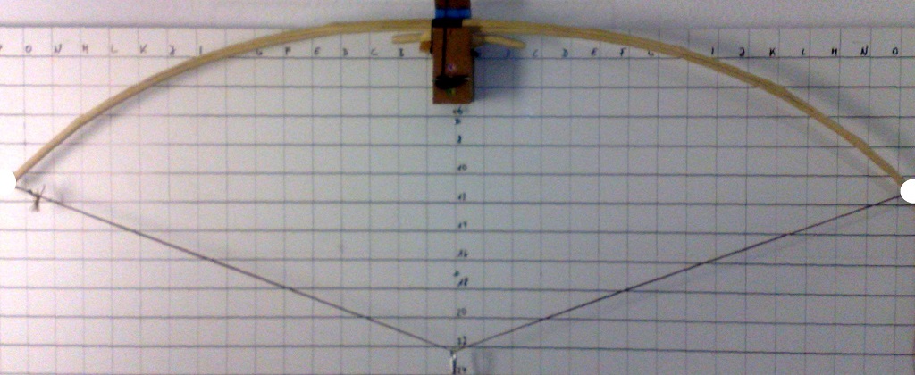

Hallo Allerseits,

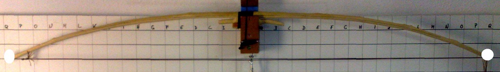

hier mal ein Update von mir. Ich hab das Holz jetzt soweit, dass ich 22" ausziehen kann mit ca. 37#.
Set hat sich ca. 0,5" entwickelt.
Hier mal Fotos:
ungespannt auf Standhöhe ca. 6" und ausgezogen bis 22" (iss leider etwas unscharf geworden - sorry) Ich denke, dass rechts aussen noch deutlich zu wenig biegt.

Hallo Allerseits,

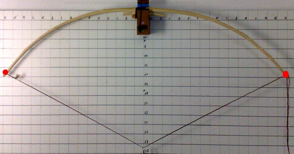

hier noch das vorletzte Update, bevor der Bogen in die Präsentation kommt. Ich fertig mit tillern und kann problemlos bis 28" ausziehen. Insgesamt habe ich leider ca. 2" Set (das meiste davon hab ich mir ziemlich sicher beim Auszug bis 30" eingehandelt).
Hier ein Bild: Viele Grüsse aus Verne - Neumi
- Beiträge: 6735
- Hat gedankt: 267 Mal
- Hat Dank erhalten: 382 Mal
Na und manchmal geht auch mir ein Licht auf
. Da hab ich doch die ganze Zeit übersehen, dass der Bogen ca. 1" nach Oben über die 0" Linie auf meiner Tillerwand sitzt und ich den Bogen entsprechend weiter ausziehe. Somit hab ich also auf dem letzten Foto bis ca. 30" ausgezogen und vorher bis mind. 31"
. Aber der Holunder macht klaglos mit und auch am Bauch ist kein einziger Stauchbruch zu finden - tolles Holz, ich bin begeistert
