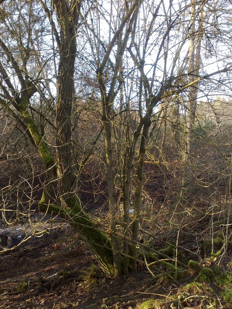

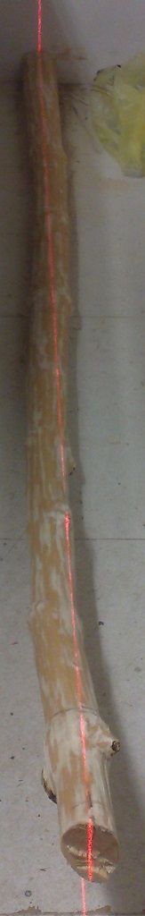

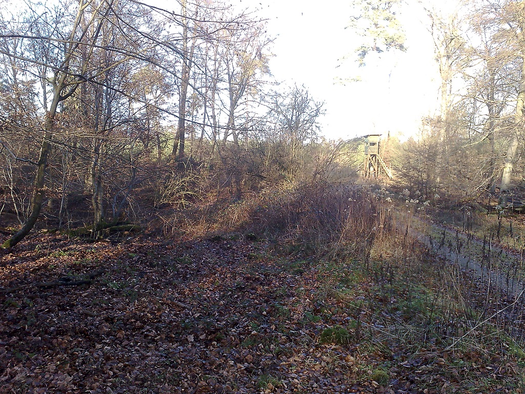

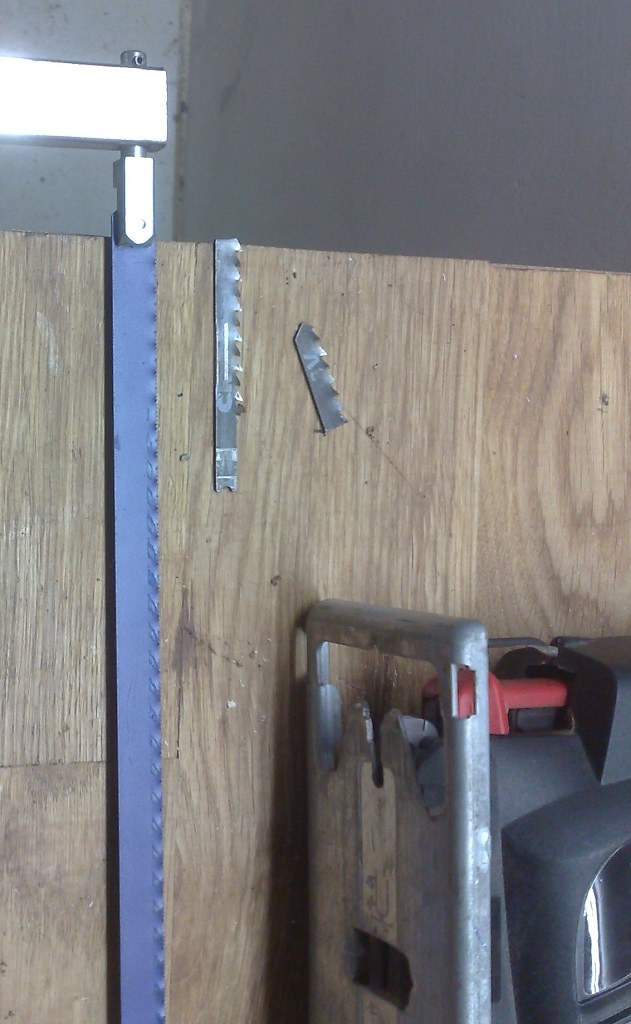

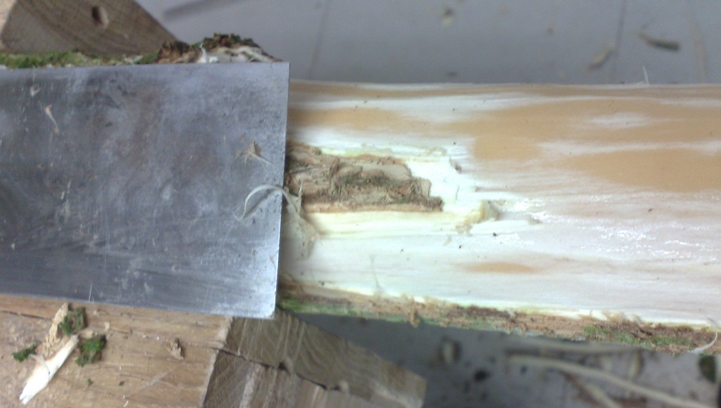

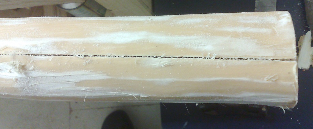

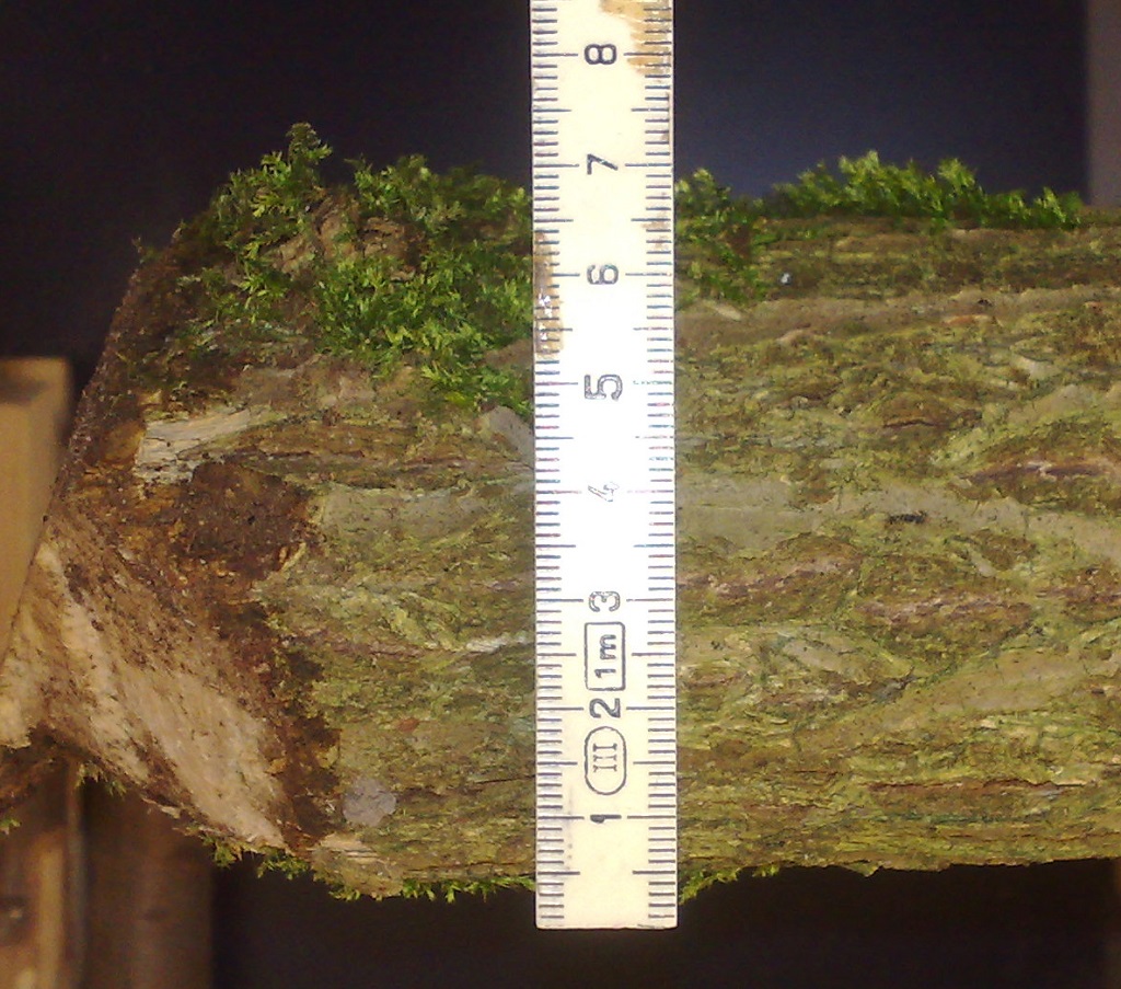

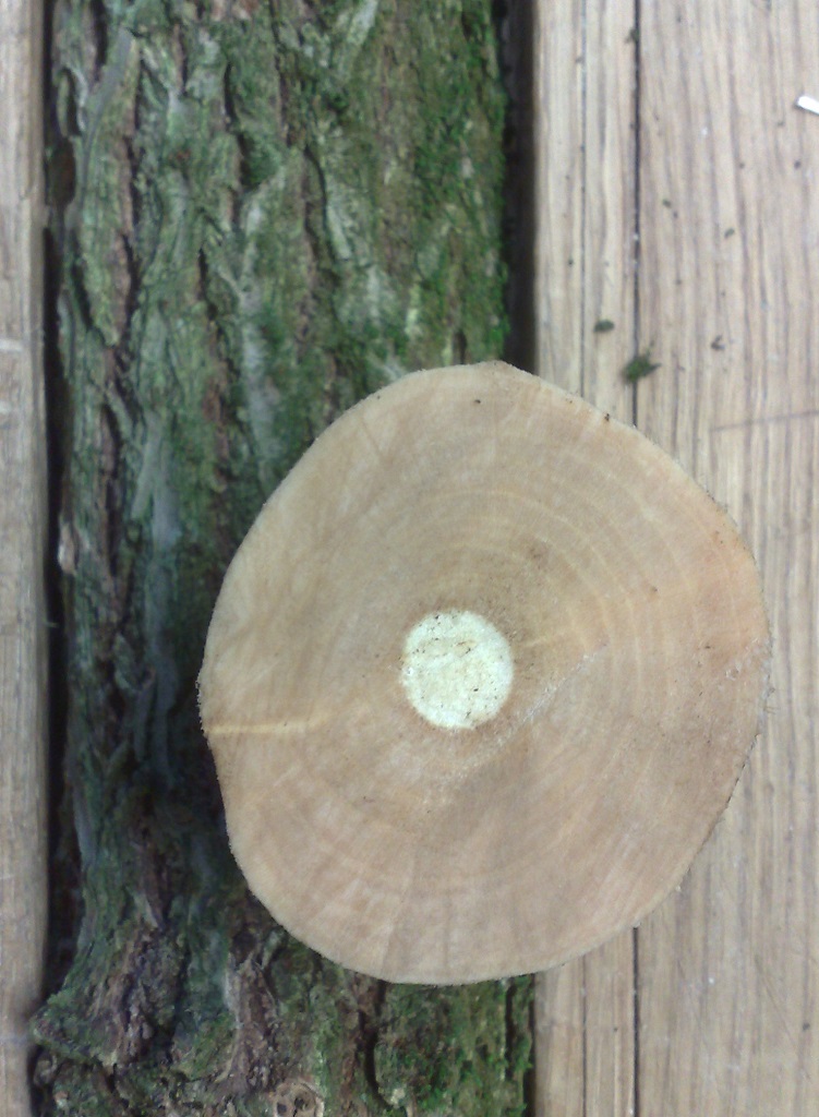

Hier jetzt mein zunächst gefundenes Hölzchen in netter Umgebung (da stehn auf nem Quadratkilometer bestimmt 20 oder noch mehr Hochsitze) an nem alten Bombentrichter. Knospen hab ich fotographiert, aber mein Handy hat den Stamm fokusiert, also erspar ich euch das Bild. Abgesägt hab ich das Stämmchen mit ner geschwungenen 40 cm Säge (meine Klappsäge hab ich vor kurzem ruiniert): So dann gehts zu Haus weiter - dickes Stammende und noch ein Querschnitt: So dann runter mit der Rinde: ich hatte zuerst das Ziehmesser genommen, aber da mir das dann doch zu gefährlich war habe auf die stumpfe Seite von einer Ziehklinge umgestellt (geht ganz OK): So dann habe ich mal den Bogen im Holz gesucht und bin fündig geworden (nachfolgend ne Bauchansicht mit nem Laserstrahl drüber): Dann habe ich mal sicherheitshalber den Bauch aufgeschlitzt, damits dann auch brav dort reisst. Das Holz ist derart nass, dass es beim entrinden gespritzt hat (als ich zu Haus angekommen war hatte ich das Stöckchen 1 Min. abgestellt und schon war ne Pfütze aufm Boden). Da ich keine Handkreissäge habe und mir keine andere Methode einfiel, habe ich ne Stichsägenklinge zum Aufsägen gekürzt, was auch auf ca. 60 cm gut funktioniert hat. Dann wollte die Säge nicht mehr weiter und ich hab den Rest vom Spalt mit einem Stechbeitel vorgezeichnet: .
So dann noch die Enden mit Holzleim eingeschmiert und ab in einen der kältesten Räume im Haus. Hier darf das Stämmchen jetzt mal ne Woche rumliegen. Derweil hab ich noch ein Stück von dem Holz gewogen und in den Backofen geschmissen - bin mal gespannt, wieviel Wasser drin iss.

Ich rate dir dringend! den bis auf den Markkanal runterzuarbeiten.
Sonst zereißt der sich selber. Spätestens wenn der ins Wohnzimmer kommt passiert das über Nacht.
Ah, hab den Schnitt überlesen.

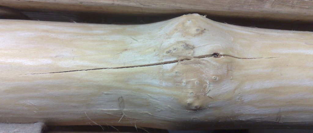

Guten Tag Allerseits,

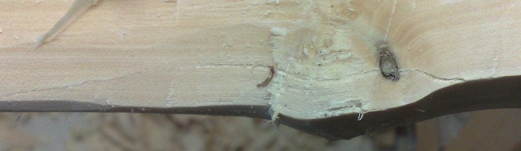

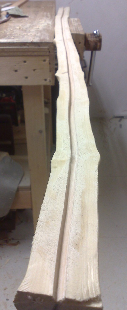

nachdem ich Heute einen Riss endeckt habe, musste ich handeln und bis zum Markkanal runterarbeiten. Der Riss hat sich an der Stelle eines versteckten Totastes gebildet. Aber sonst alles gut. Die Schnittflächen auf dem Bauch hab ich mit Holzleim zugeschmiert, das Mark habe ich drin gelassen, damit noch ein kleiner Feuchtigkeitspuffer drin ist (ob's Sinn macht?). Und die Kanten habe ich mit der Ziehklinge entschärft, um alle möglichen Spannungen weg zu nehmen (ob's Sinn macht?).
Was ich beim Holunder noch nicht so ganz kapiert hab: Ich hatte Stellen, an denen ich auf der einen Seite vom Markkanal nach links und auf der andere Seite nach rechts arbeiten musste. Ich erkenne an diesen Stellen aber keinen Unterschied. Kann es sein, dass die Fasern nicht gerade laufen, obwohl das Holz gerade aussieht?

Ich glaube, dass das Stämmchen ein wenig drehwuchs hat, was von ausen nicht eimmer zu erkennen ist. Und deshalb kommt meines wissens das Problem mit den verschiedenen Bearbeitungs richtungen.
Um besser zu werden gibs nur ein Rezept: ÜBEN ÜBEN ÜBEN

Ne, würd ich nicht sagen - ich seh keine Drehung
Re: Saplingbow 6, Neumi - Holunder
Liegt der Riss im Griff oder im Wurfarm? Wenn er im Wurfarm liegt dann hast du ein Problem!
LG Zwirn
LG Zwirn
- Beiträge: 6435
- Hat gedankt: 209 Mal
- Hat Dank erhalten: 297 Mal
Hallo Zwirn, den Riss konnte ich beim runterarbeiten bis zum Markkanal komplett entfernen - insofern iss alles gut. Grüsse - Neumi

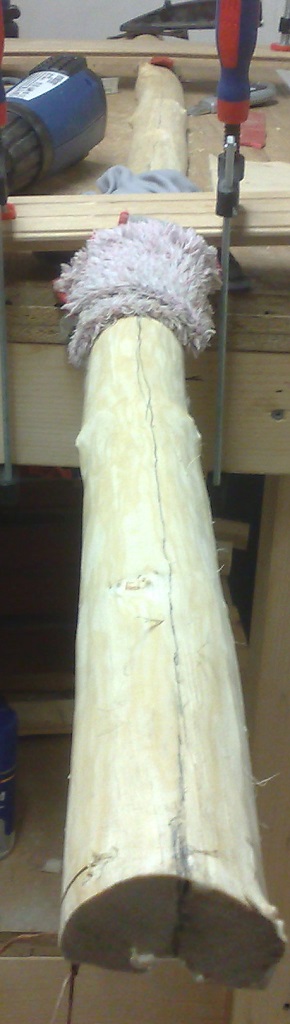

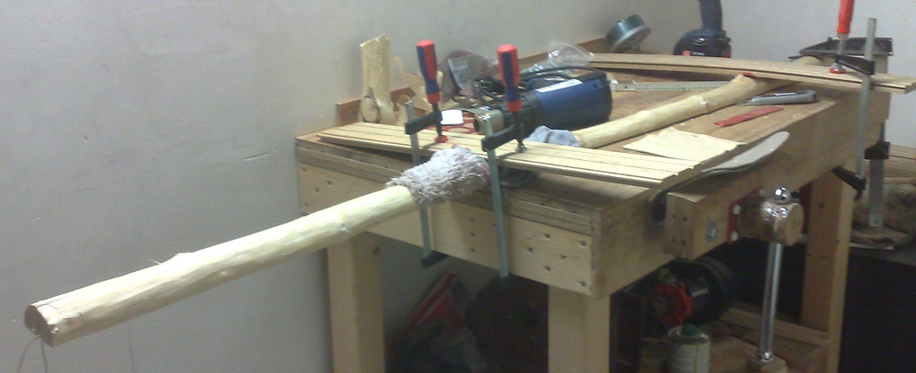

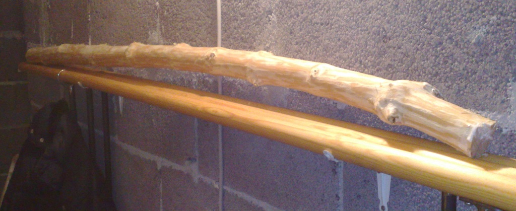

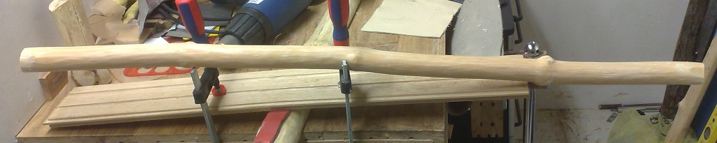

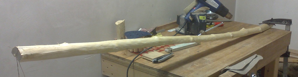

ich sag nur - emergency-room: da hat der Holunder seinem Ruf alle Ehre machen wollen und hat angefangen sich heftig zu verdrehen. Aber nicht mit mir! Also HLP raus und heiß machen (+ weil ich keinen Bock hatte das Ding die ganze Zeit in der Hand zu halten, hab ich die HLP in den Schraubstockk eingespannt und mich dann hitzetechnisch rangetastet (wenn ich die Hand nicht länger als 2 Sek. am Holz lassen kann isses eindeutig zu heiß
- die HLP kann ich in 10°-Schritten einstellen). Jetzt ist zwar auch der Reflex weg, aber dafür isser jetzt wieder ohne Drehung und für nen Anfänger wie mich viel leichter zu bearbeiten (ohne Reflex). Hier die Fotos (die Lappen sind einfach nur ein kleines SPA-Programm - ich dachte mir, dass Wasser nach der HLP nicht verkehrt sein kann oder??
Und wie immer freu ich mich über Anmerkungen und Tipps. Viele liebe Grüsse aus Verne - Neumi
nun die Erklärung für die unterschiedliche Bearbeitungsrichtung hast du ja jetzt, offensichtlich ist leichter Drehwuchs im Stamm, sonst würde er sich beim Trocknen nicht eindrehen, du kannst das Ding auch während des Trocknens auf die ganze Länge auf einen Pfosten Spannen um die weitere Verdrehung zu minimieren.

hi chirion, das stämmchen bleibt jetzt für den rest der Woche auf der Werkbank eingespannt. Aber wie kann ich beim Holunder erkennen, ob der Stamm Drehwuchs hat- ich hatte an der Rinde nix gesehen (vielleicht hab ich auch nicht richtig hingeschaut - möglich iss das, weil ich immer etwas nervös bin, wenn ich holz schneide und keine Genehmigung habe). Aber zuhaus hab ich auch nix gesehn
auf alle fälle danke für deine antwort (alles klein geschrieben - sorry) - LG Neumi
ist bei Holler manchmal auch schwer zu erkennen, Vorteil- bis aufs Verdrehen beim Trocknen macht ein milder Dehwuchs bei Holler eigentlich keine Probleme. Das Ausreißen der Fasern beim Bearbeiten ist im trockenen Zustand kein so großes Problem und wenn doch kannst im trockenen Zustand gut mit der Raspel arbeiten.

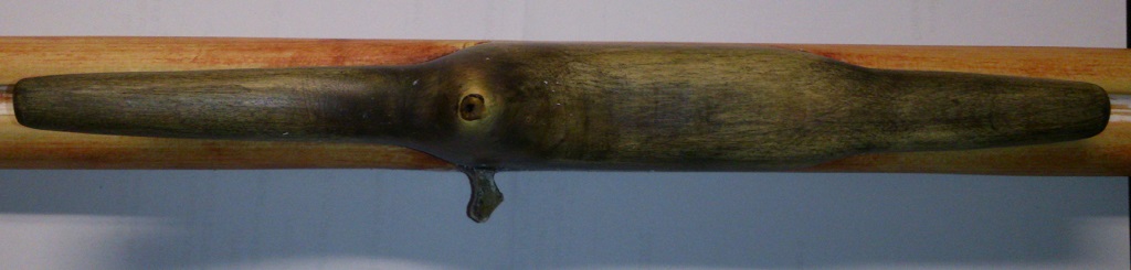

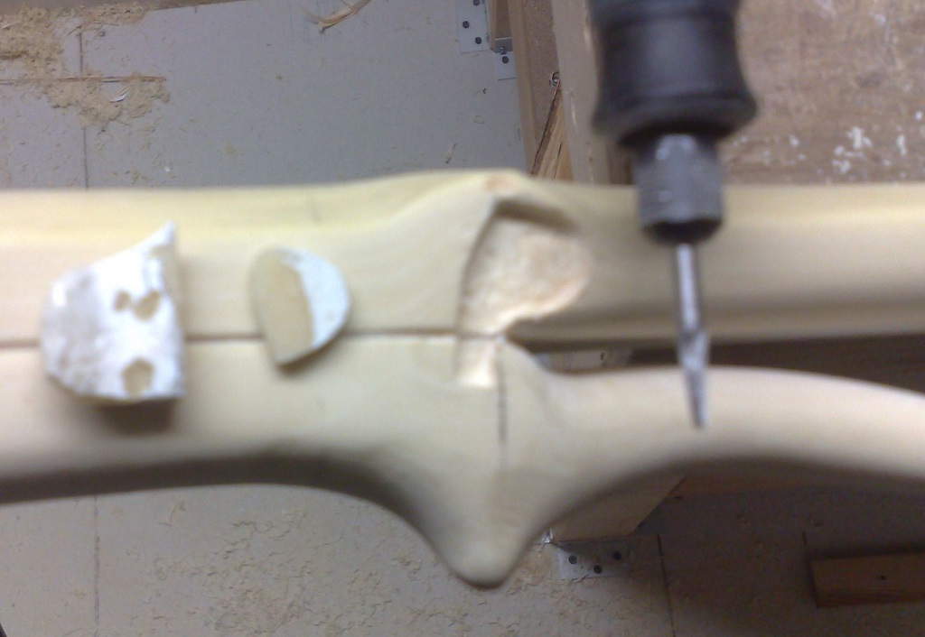

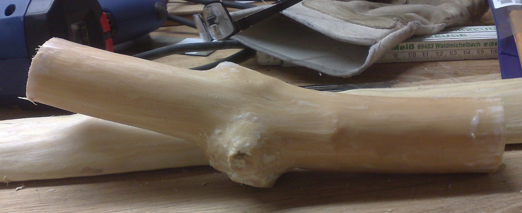

und Heut hab ich mir aus dem gleichen Stämmchen auch noch den Griff geholt
und wunderbarerweise gabs auch noch ein Stück für nen Minibogen und ein Stück für den Standard-Bruchtest (im Bild das Stück für den Mini-Bogen - ca. 85 cm lang)

und vielen Dank an Blacksmith für die Inspiration bez. des Griffes

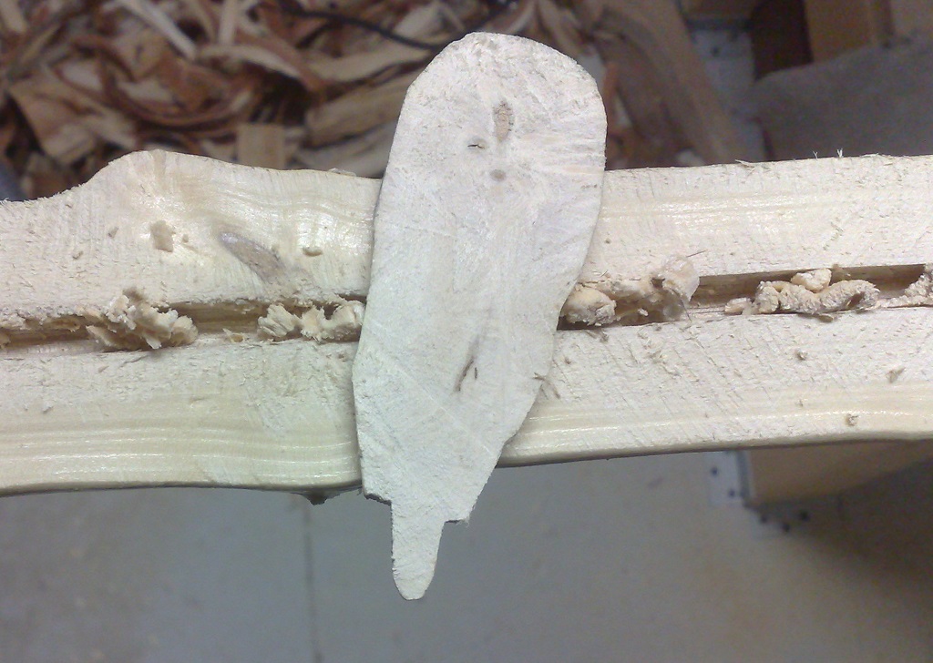

Hallo, hier ein kleines Update. Ich habe den Markkanal gereinigt und an dieser Stelle vielen Dank an Heidjer für die klasse Idee mit dem Holzschaber (in Deinem Hartriegel-Thread hast Du den restlichen Bast mit nem Holzspan weggeschabt). Das iss genau das richtige Werkzeug, vor allem wenns aus dem gleichen Holz ist, um Schäden zu vermeiden
