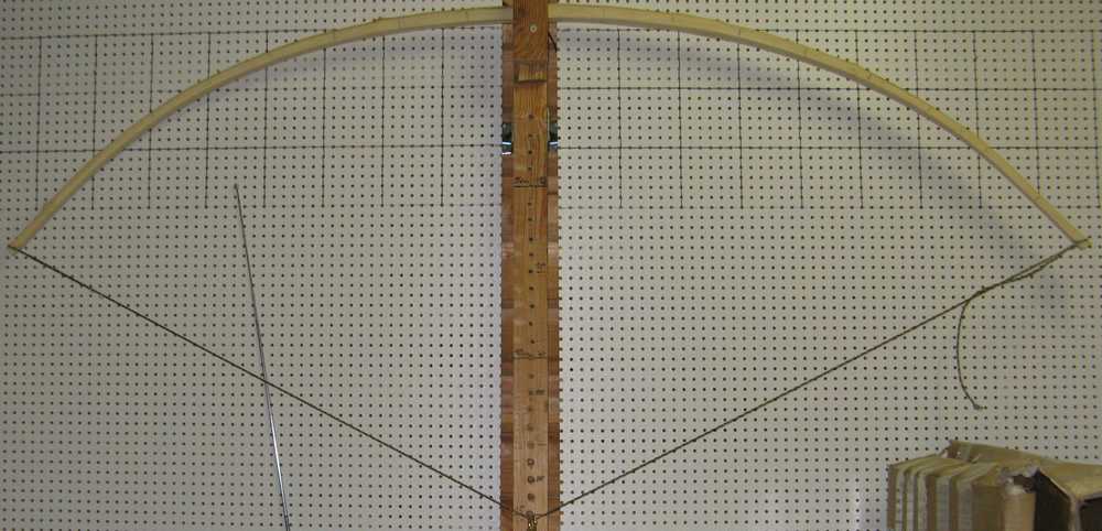

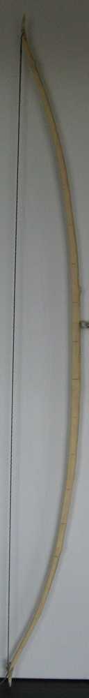

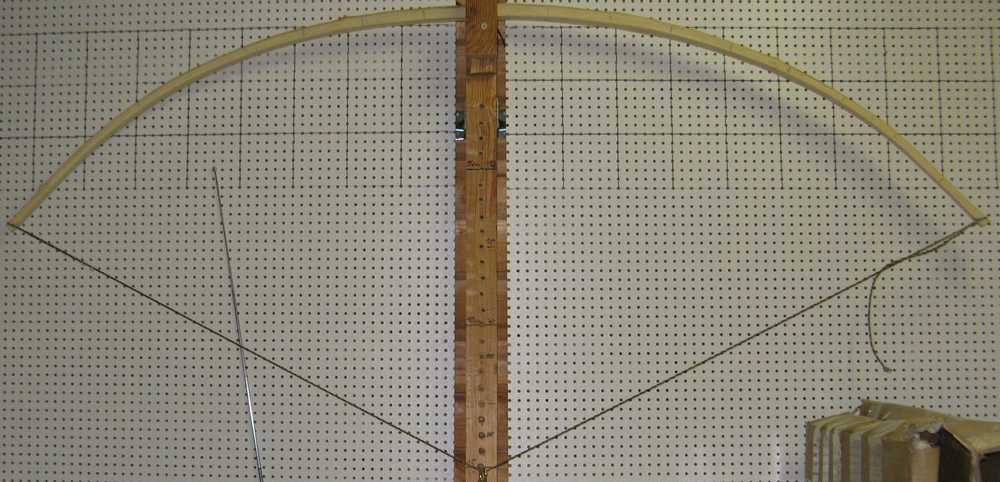

Hier der Bogen abgespannt:
Leider hab ich kein Bild vom ungetillerten Zustand, da hatte er noch ca. 1 Zoll Reflex.
Tiller (ungefähr 50#@29", da meine Waage nur 22Kg packt):
Der Bogen wiegt 535g.
LG Zwirn

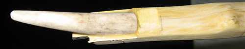

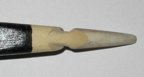

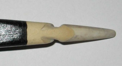

Ich hab mit meinen zwei linken Händen ein bischen an den Details gewerkelt:
Eigentlich hatte ich richtig gemessen, aber dann doch an ner alten Markierung losgefeilt >:(
Grob mit dem Bandschleifer beigeschliffen, dann mit Schmirgelpapier.
Kerben wurden mit der Fliesensäge gemacht.
Ich bin mir nicht sicher wie problematisch die freiwillig und unfreiwillig angeschliffenen Jahresringe sind?
10 Schüsse im Vollauszug hat es jedenfalls ausgehalten.

Ne Wicklung gegen abhebende Späne wär halt sicherer.

Wegen dem Rücken hätte ich da weniger Bedenken, allerdings könntest Du dir durch kürzen der überstehenden Enden eine ganze Menge beschleunigte Wurfarmmasse sparen.
zwirn
Beiträge: 1573
Re: Saplingbow 6, Zwirn - Holler
Beitrag von zwirn »
@Frankster
Wohl wahr, im Moment ist es die reine Naturform der Geweihspitzen. Ich weiß noch nicht ob ich das ändern will.
Sie sind auf jeden Fall nicht ewig dick. Der weiteste Schuss ging auf knapp 200m ;D .
Durch runterschleifen spare ich 1-2g. Was das wohl bringt?
LG Zwirn

Wesentlich mehr Weite selbst bei leichten Pfeilen bringt es nicht. Jedoch spürt man es am Bogen das er mit weniger Masse auch weniger Handschock produziert. Ergo, der Bogen wird dadurch etwas geschont und schießt sich angenehmer. Ich bin da eher praktischer Natur. Aber wenn es Dir gefällt, und schlecht sieht es definitiv nicht aus, dann passt es natürlich so.

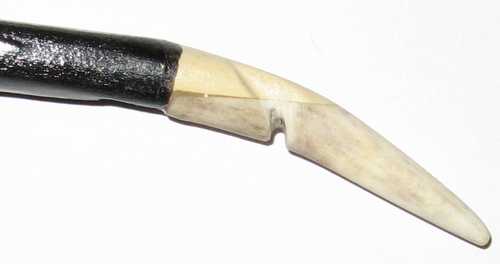

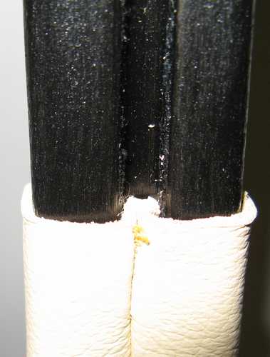

So nun hab ich den Bogen mit schwarzen Pigmenten eingerieben und mit seidenmattem PU-Lack lackiert.
Der liebe bowa hat mir noch etwas Griffleder erübrigt, welches zu den Tips passt.
Der zuvor angegebene Set ist nur ~1 Zoll Set und ~1 Zoll Stringfollow. Wie man sieht hat der Bogen sich wieder gerade gezogen.
LG Zwirn

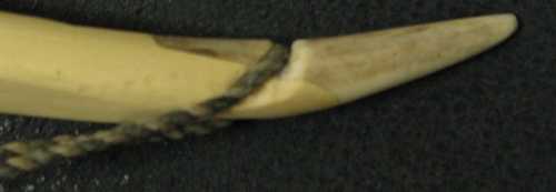

Irgendwie war schon immer klar, dass der Markkanal im Bogenbau unentbehrlich ist ;D .
Trotz nach innen gelegter Naht keine Druckstellen.
LG Zwirn

So, die Tipshab ich noch mal nachlackiert, ne kleine Ecke mit rohemHoller hab ich gelassen.
Da ich nur helles Horn besitze, hab ich den Bogen farblich "invertiert". Natur ist mir eigentlich lieber, aber so gefällt er mir auch.
LG Zwirn

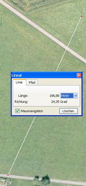

So, mal die Leistung in der Praxis:
Zur Orientierung hab ich nen Strommast angepeilt (leider unter der Anzeigetafel), und ab 2. Weg brauch ich noch 40 große Schritte.
LG Zwirn

Schön, vor allem beeindruckende Power! Kurze Nebenfrage: Wie machst du das mit der Entfernung messen? Irgendwie über GPS / Handy oder gehst du im Nachhinein an den PC und trägst Abschuss und Einschlag ein?
Mir gefallen die natura-belassenen Nocks :)
Gruß Jannik
bowa
Beiträge: 3092
Beitrag von bowa »
Mit google Earth geht das.

Nochwas zur Messung:
1. Ich weiß wo ich stehe
2. Den Mastfuß erkenne ich wegen dem Schatten (oben ist Norden)
3. Ich schieße über den Mast, bis zum Wegende sind es knapp 160m
4. Ich schreite den Weg bis zum Pfeil ab (sicherlich ne Fehlerquelle). (In dem Fall waren es 40 "Maximalschritte)
Wind kam von SO
Mist ist es, wenn ich einen Bogen teste, der genau 155m schießt. Dann gibts ein Geräusch und der Pfeil ist hin.
Was ich nicht genau Einschätzen kann: Kurz vor dem Weg ist der tiefste Punkt, danach geht es wieder Bergauf. Das wird nen paar m dranhängen. Ich vermute aber, dass das nicht viel ist, wenn ich mir den den Parabelverlauf vorstelle.
