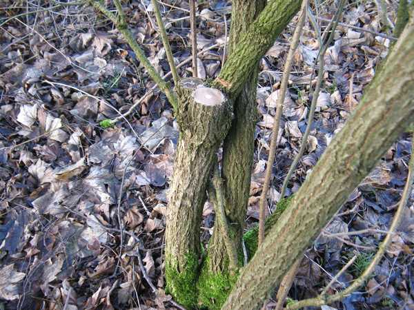

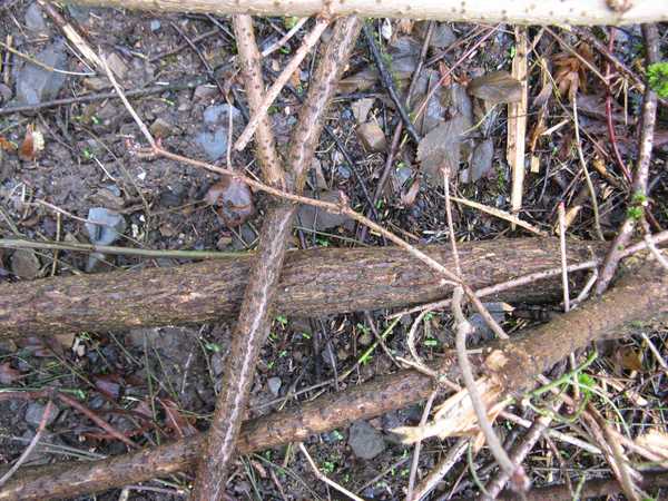

So hier der erste Holler:
"Zweig" mit Schnittstelle. Knospen hab ich keine gefunden?!

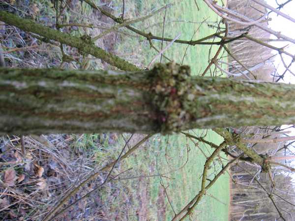

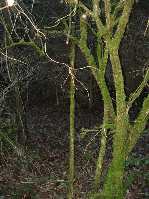

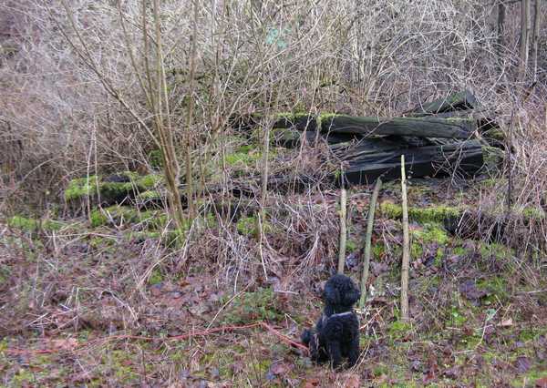

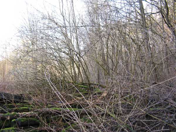

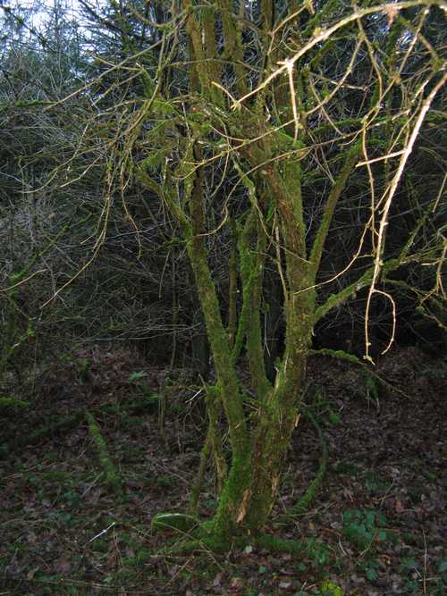

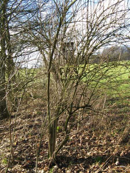

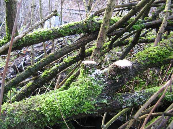

So, noch mehr Material: Holler 2,3,4
Das Habitat mit lauter Saplingen

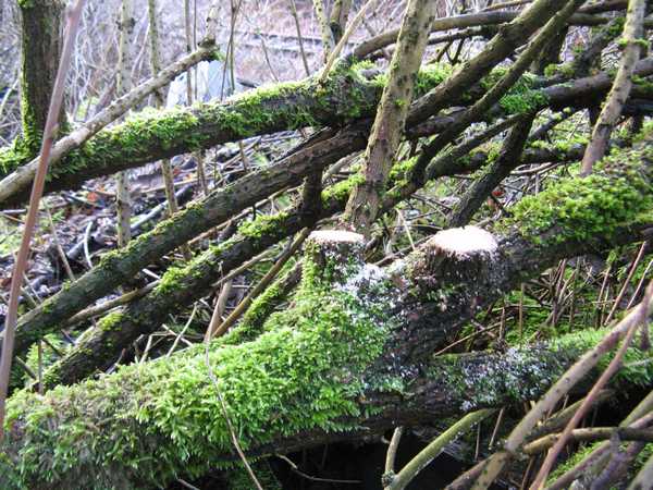

Schnittstelle und zufällig auch eine Knospe
Weitere 2 Schnittstellen
3 Saplinge und ein verwildertes schwarzes Schaf!
LG Zwirn

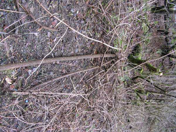

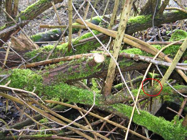

Und aufem Rückweg lag noch Holler 5 im Busch:
Liegender Sapling mit Schnittstelle (nicht von mir) rechts.
Es waren sogar Knospen dran.
LG Zwirn

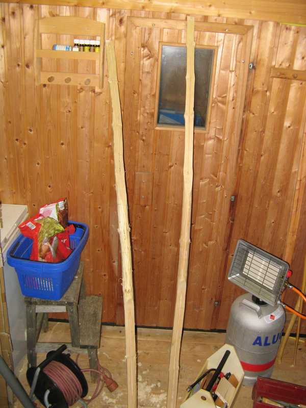

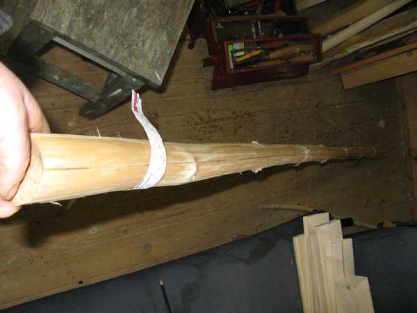

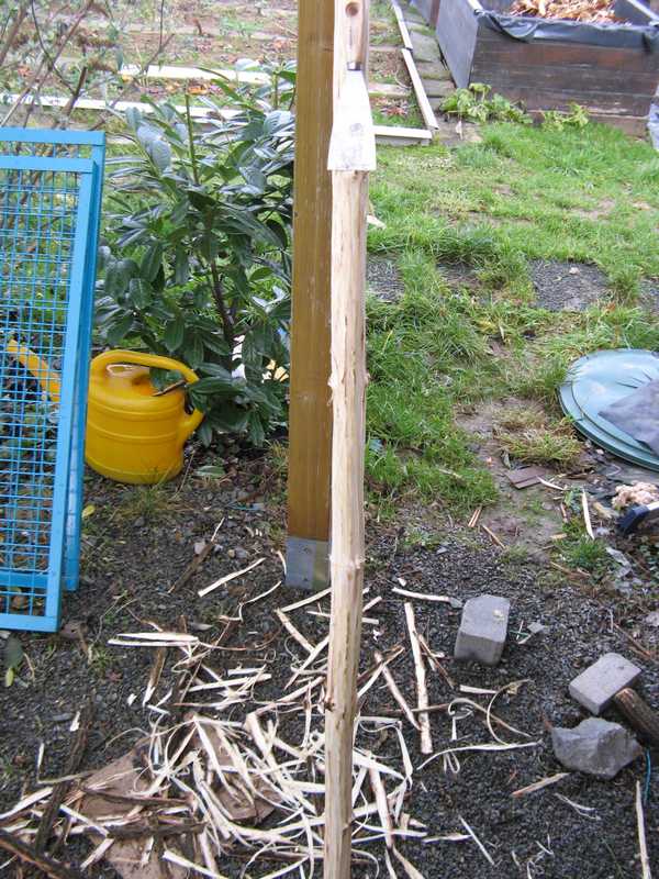

So, Holler 1 und 5 entrindet:
Mittenline und "4cm" Breite auf gewölbten Rücken eingezeichnet:
Runterarbeiten bis auf den Markkanal:
Die müssen jetzt erstmal trocknen.
Holler 1 hat einen Durchmesser von 3,5 auf 4,5 cm.
Holler 2 hat einen Durchmesser von 4 auf 4,5 cm. Der ist unverschämt gerade, hat aber leider nen extremen Drehwuchs.
Beide sind reflex.
LG Zwirn

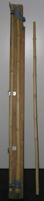

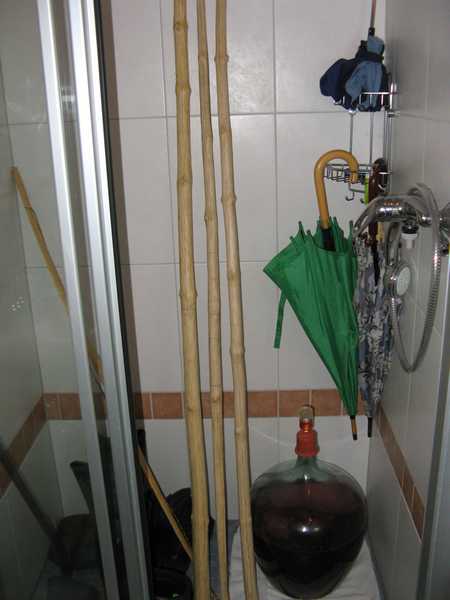

So, mal ein Zwischenstand:
Die Hollersaplinge sind auf der Streckbank befestigt. Befestigung ohne Schraubzwingen, mit Lochband und Jeansstoff finde ich praktikabel.
Überhaupt nicht praktikabel war der Versuch die Saplinge so zu trocknen. Das Stämmchen wurde vorm Kamin um ca 90°in der Achse gerichtet, anschließend habe ich noch ne seitliche Abweichung von 5cm versucht zu entfernen. Bin mal gespannt wie der sich tillern lässt?
Was sagte Acker noch: "Du hast deine Hausaufgaben nicht gemacht" ::) .
LG Zwirn

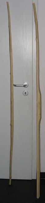

Noch was zu den Maßen:
Beide Stämme sind 180cm lang.
Holler 1 ist im Griff 3cm Breit und 2,6cm Hoch. Von der Mitte geht der "Griffbereich 3cm nach oben und 6cm nach unten.
Die Tips sind im Moment 16mm hoch und 18mm breit.
Holler 2 werde ich auf gleiche Maße bringen, nur über den Griff bin ich mir noch nicht klar.
Ich bin gespannt ob der schnellgetrocknete Rücken die ELB-Maße aushält.
LG Zwirn

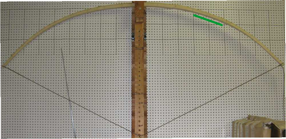

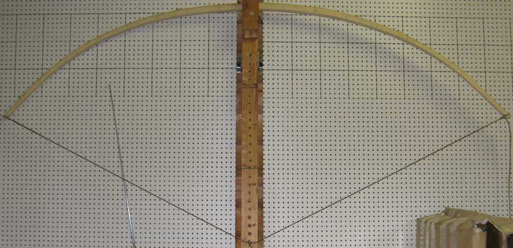

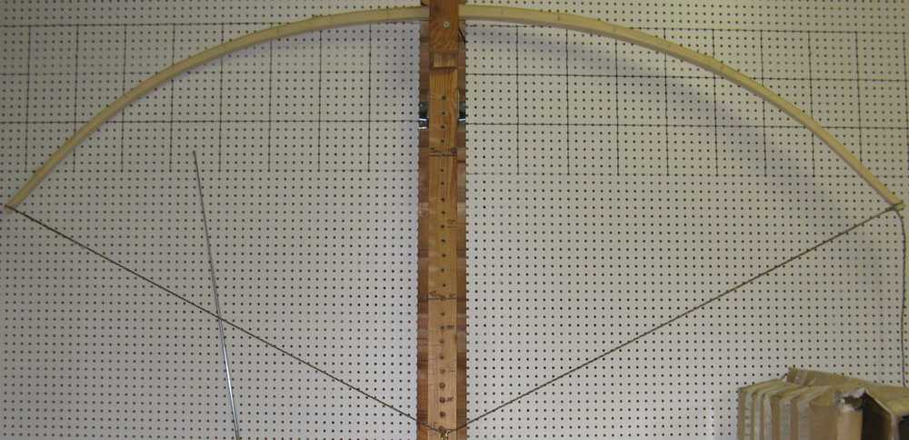

Holler 1:
Nockenkerben mit Fliesensäge eingefeilt.
Kanten gebrochen.
Ausgezogen bis 29"@50#:
Die Enden sind noch zu steif, rechts in der Mitte des WA ist auch noch ne steife Stelle.
Der Griff sollte etwas steifer bleiben, naja.
Markkanal läuft noch über ca 70cm.

Firestormmd
Beiträge: 3528
Re: Saplingbow 6, Zwirn - Holler
Beitrag von Firestormmd »
Sieht aber trotzdem sehr sehr gut aus! Weiter so!
Grüße, Marc
Beiträge: 10951
:) sieht doch gut aus !
Wenn an den Enden ( ich weiß nicht ob ich es richtig gesehen habe) je 2 von den Holler- Gnubbeln sind , dann lass es so wie es ist. Denke dann ist er dort besser steif , ich hatte zumindest immer Probleme ,früher oder später, wenn ich die Gnubbel Bereiche völlig mit in die Biegung einbezogen habe.
Beiträge: 6816
Hat gedankt: 281 Mal
Hat Dank erhalten: 412 Mal
Hallo Zwirn, nur mal so zu meinem eigenen Verständniss gefragt (ich will den Tiller nicht beurteilen - dafür hab ich viel zu wenig Erfahrung, was ich aber sehe find ich gut :) ).
Meinst Du die Stelle, die ich mit dem grünen Strich versehen habe?
Danke für Deine Antwort + viele Grüsse - Neumi
zwirn
Beiträge: 1573
Beitrag von zwirn »
Ja, die find ich was steif. Rechtes Ende ebenso, linkes was weniger.
Ich finds toll, das so ein dünner(3,5 auf 4,5cm) Holler dieses Seitenverhältnis aushält, trotz Markkanal, trotz Schnelltrocknung, trotz 2 Nodien im Rücken und ordentlichem Zuggewicht.
LG Zwirn
