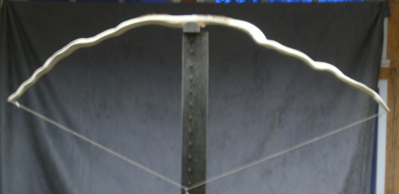

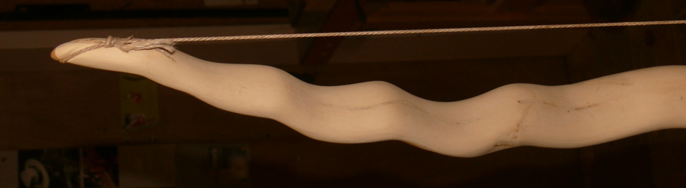

das Bambus- Bögelchen hat mittlerweile um die 80 pfeile geworfen und einen Leerschuss überlebt.

standhöhe..
standhöhe..

die Sehne drückt sich doch ziemlich ein..

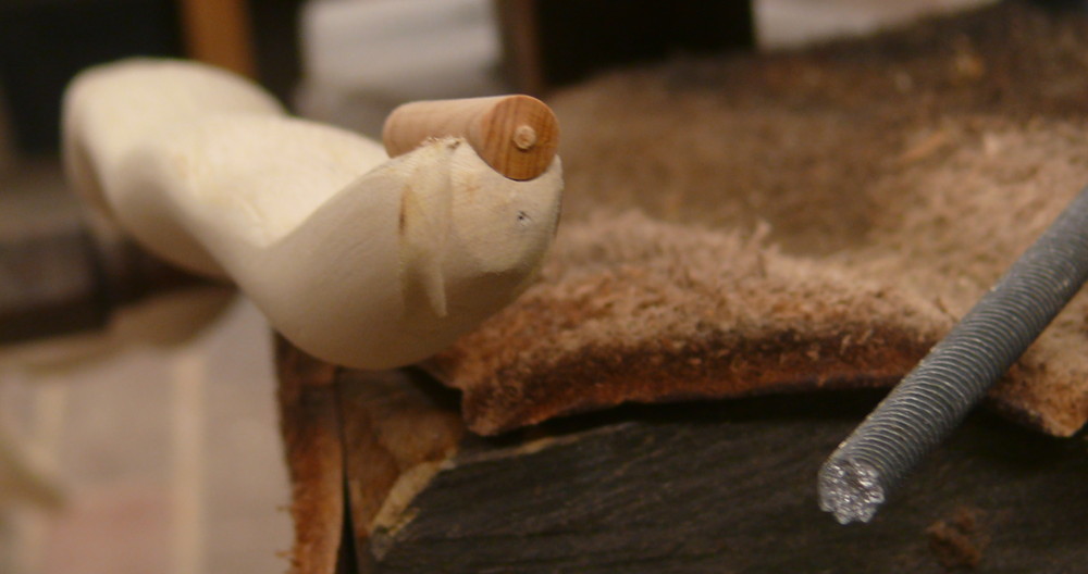

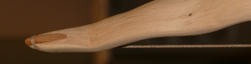

Tipoverlays aus Eibenkern gedrechselt und mittels Rundfeile eingepasst...
...mit Sekundenkleber angebabscht, beigeschliffen und feddich..

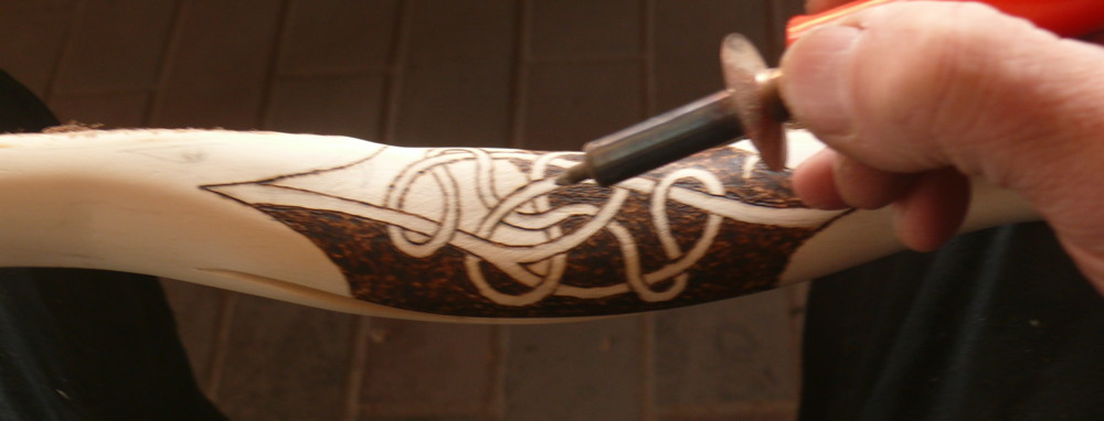

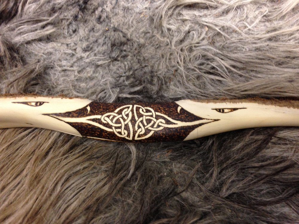

... und dann bin ich noch angefangen, den Efeubogen mit dem Lötkolben zu bemalen... 8)

so Leuts, der Efeubogen ist nu fertich und wird noch ein bisserl geschliffen und angehübscht,... ;)

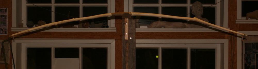

Das Pfaffenhütchen hab ich am unteren Wurfarm ein Stück gekürzt - jetzt gehen die Pfeile sauber raus und es hat um die 37# bei 32" Auszug ( bei 171 cm NtN ) ;D

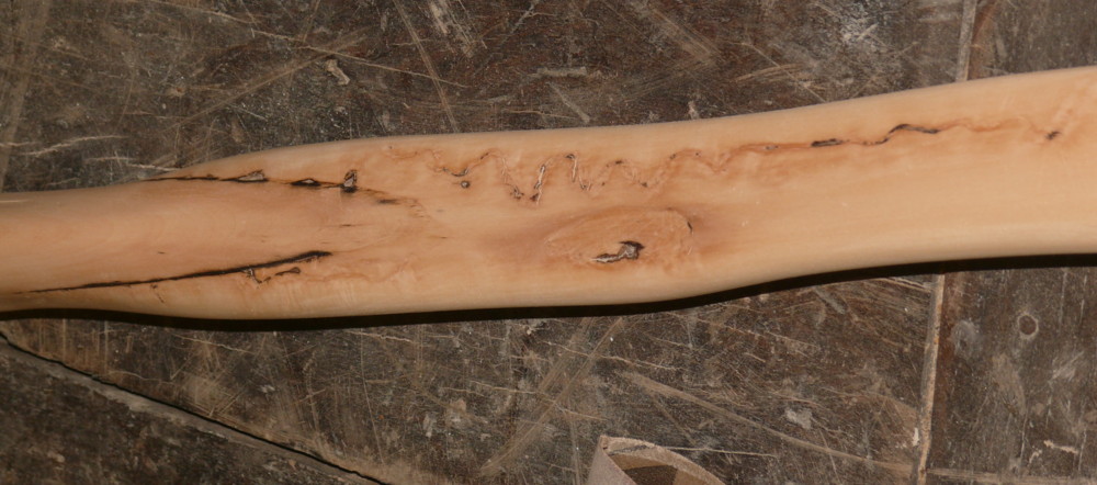

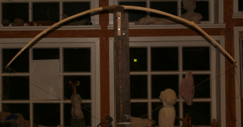

Den Weissdorn hab ich heut auch fertichgetillert... Die vielen Faulstellen und Wurmfraß im Holz haben mir eigentlich wenig Hoffnung gemacht, :P aber das Dingen hält.
Tillerwerkzeug O0

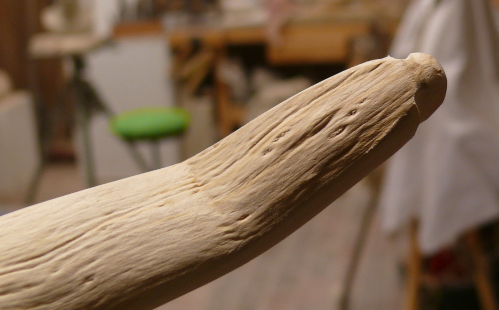

Der Wurm in lebendem Holz hinterlässt interessante Spuren... der Baum schien regelrecht gegen den Wurm zu kämpfen

Diese Art der Wurmgänge scheint typisch für Weissdorn zu sein. Hab ich auch schon beobachtet.
Geile Bogen!
