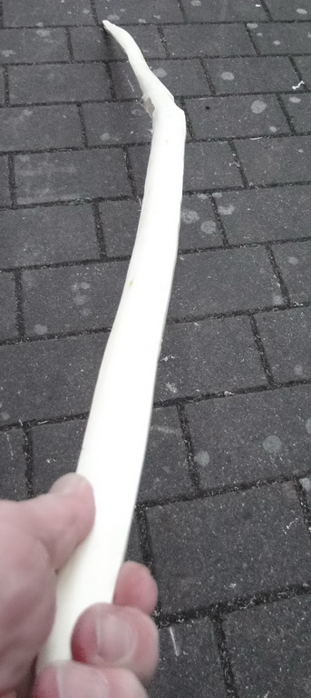

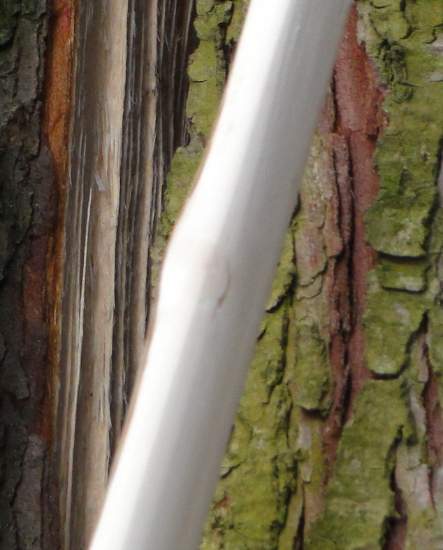

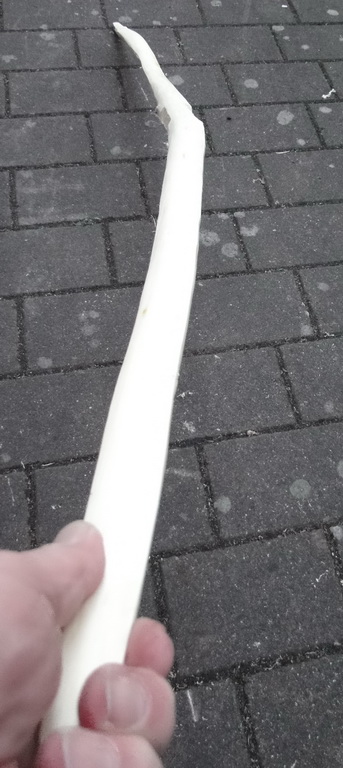

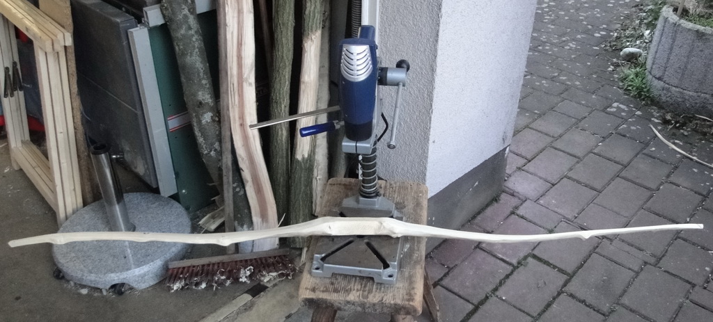

Pööhse Robinie!
Pööhse Robinie!
Leider sieht man auf dem Bild nicht richtig wie krumm das Mistding wirklich geworden ist. Ich glaub nicht das da mit der HLP was zu machen ist. Die Biegung beginnt direkt hinter dem Griff im Fadeout.
Da es aber ein wirklich schönes Stück Holz mit schönen Ringen ist, mach ich da keine Experiment und stell den Rohling erst mal in die Ecke. Wenn ich wieder mehr Zeit habe wird er gedämpft und dann in Ruhe zu einem schönen Bogen verarbeitet.

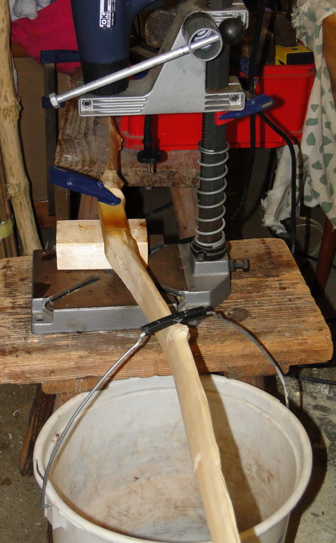

Der Holler wurde heute mit der HLP gerichtet und bleibt jetzt über Nacht eingespannt.
Höhenverstellbarer HLP Ständer :-)
Holler's Nachtlager
Holler's Nachtlager

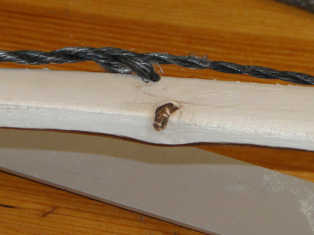

Und dass "fast" gut:
Schei$ stelle
Schei$ stelle
Mist!
Mist!

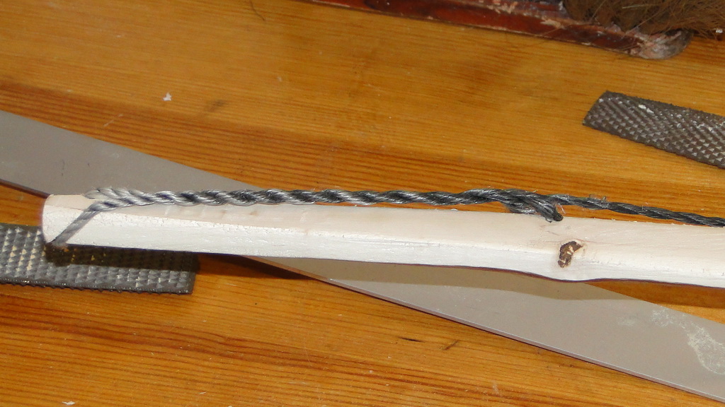

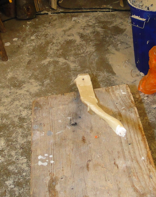

Ich werde den bereich heute noch sauber heraus feilen und ein Stück Holz einkleben und den bereich dann beim
tillern steif lassen.

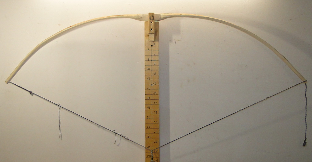

Da mal wieder keine Schwein zum Fotografieren da war dann doch auf dem Tillerstock.
Noch ein bisschen Arbeit

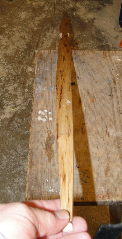

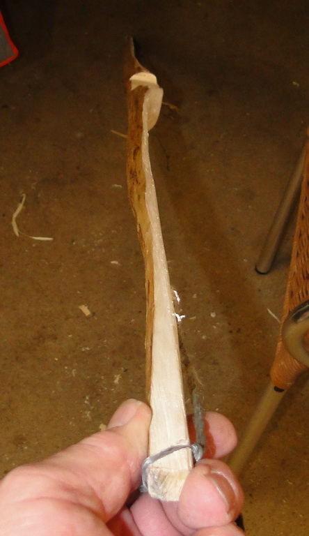

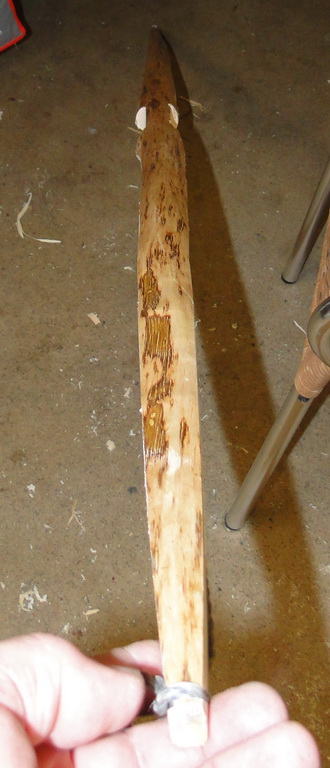

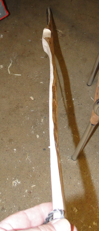

Am Freitag gerichtet, Samstag ausgespannt, scheint ok. Sonntag die Überraschung, der eine Wurfarm hat sich in sich und nach außen weggedreht.
Ohne Worte
Ohne Worte
Dementsprechend sieht jetzt der Sehnenlauf aus:
Nicht wirklich mittig :-(
Ok, wird erst mal Ignoriert. Vielleicht dreht er beim tillern ja noch ein bisschen nach innen.

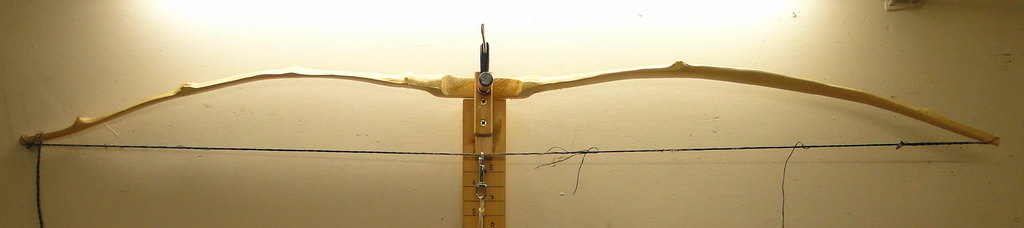

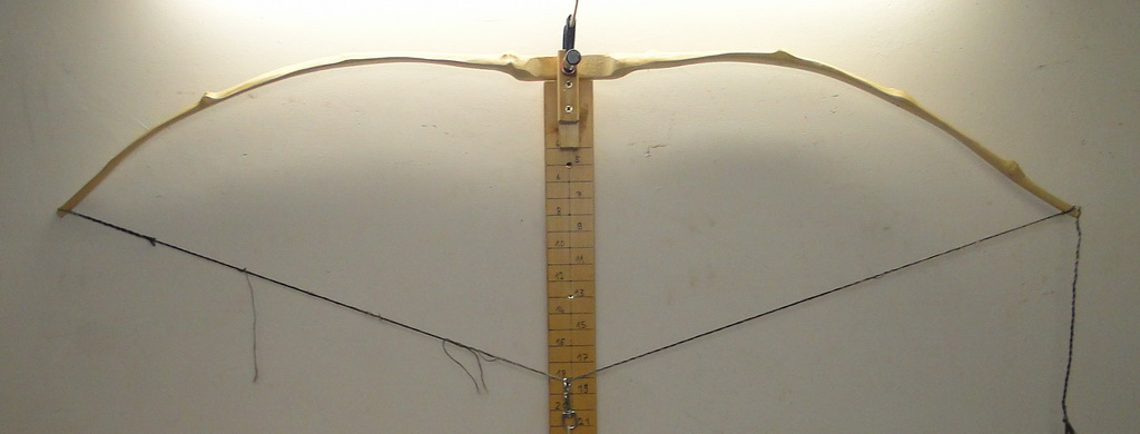

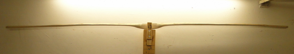

Halbe Standhöhe
Halbe Standhöhe
Nächste Überraschung: Mal wieder ein Stück mit zwei völlig verschiedenen Seiten erwischt.
rechts
rechts
links
links
Aber Cool aussehen tut er immer noch. ;D
Ganz davon abgesehen dass der eine WA außen noch zu steif ist: Da macht tillern Freude! ::)

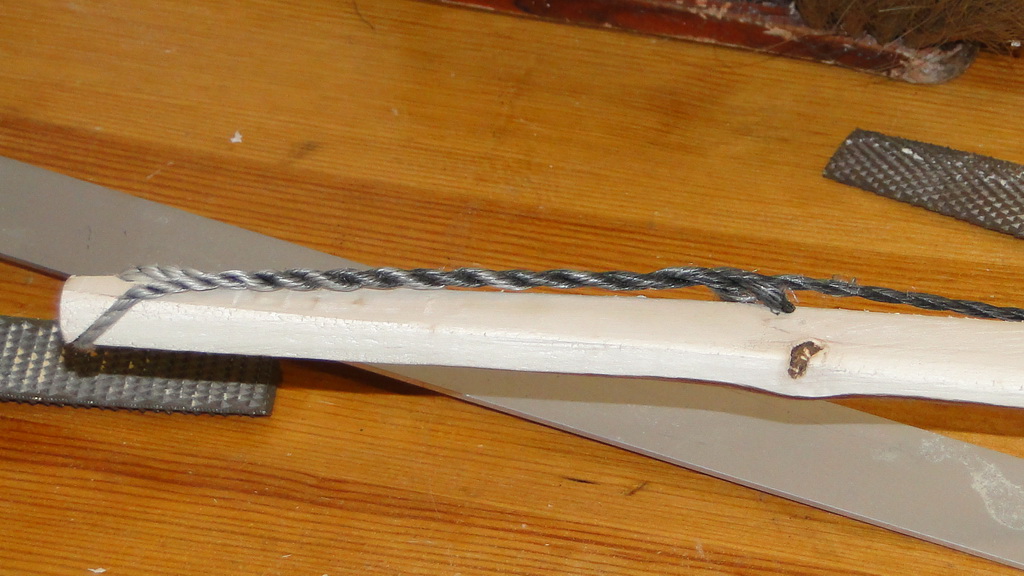

Die "geflickte" Stelle wo der Ast schräg raus lief sieht jetzt gut aus:
Kaum zu sehen
Kaum zu sehen

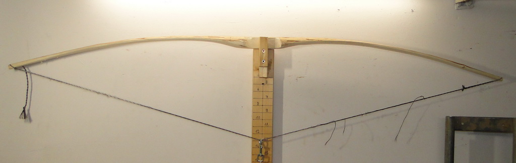

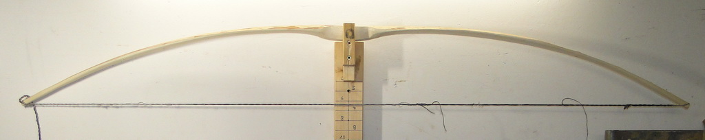

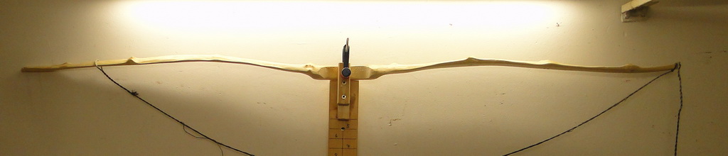

Am Sonntag hatte ich ihn dann auf Standhöhe gebracht:
rechts
rechts
links
links

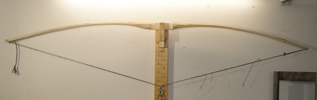

und dann bis 26" getillert. Bilder hatte ich gestern Abend keine mehr gemacht weil fertig werden wollte.

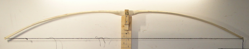

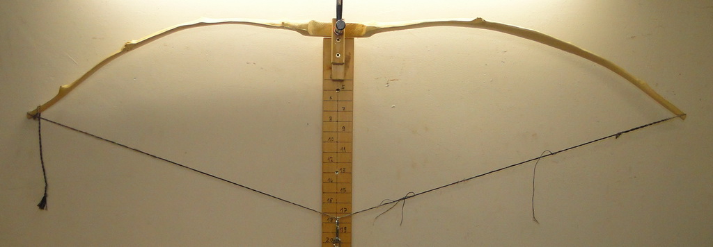

Heute dann ca. 100 Pfeile geworfen und den Tiller überprüft:

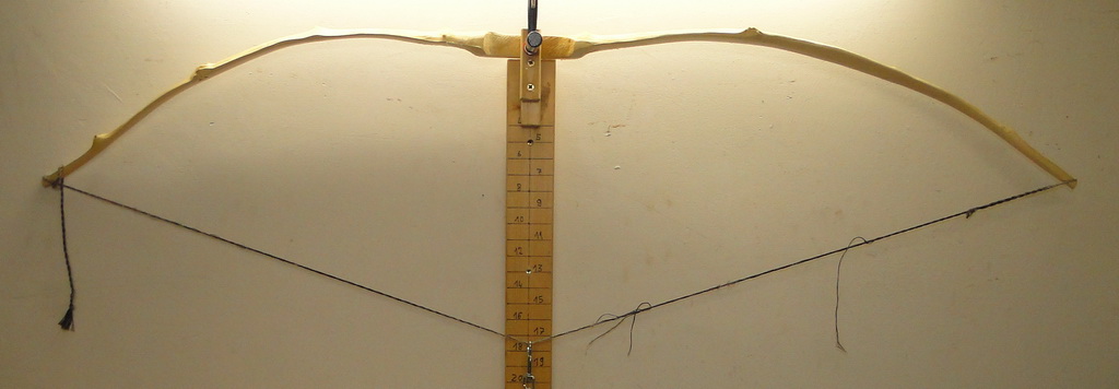

Volllauszug
Volllauszug
Der auf dem Bild rechte WA muss von der Mitte nach außen hin noch etwas geschwächt werden, aber nicht zu viel weil dort auch die "geflickte" Stelle ist. Das wir der untere WA. Sieht auch durch den Schattenwurf, bedingt durch die Beleuchtung von der Seite, schlimmer aus als es ist. Ich muss mich echt mal um gescheite Beleuchtung kümmern.
