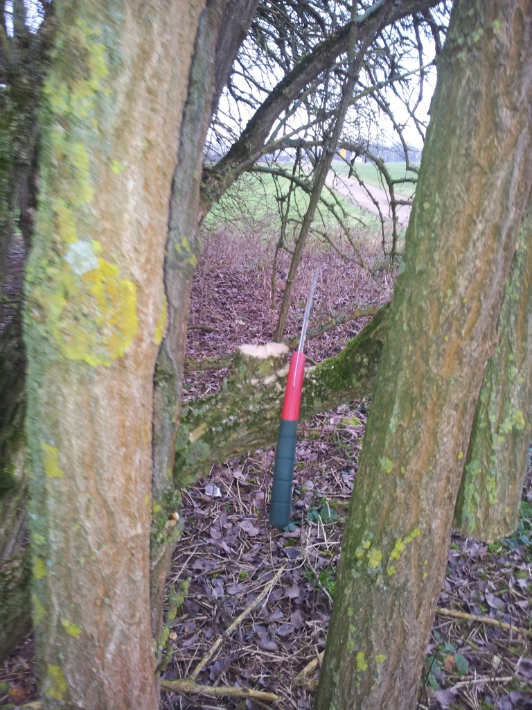

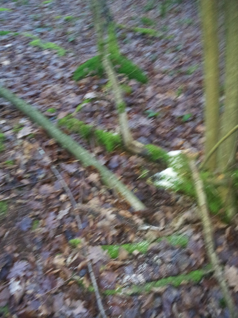

wie Krank muss man eigentlich sein wenn man am Neujahrsmorgen, in der Dämmerung durch den Wald fällt und Bäume Umrennt? :D
Hier die Teilnehmer:

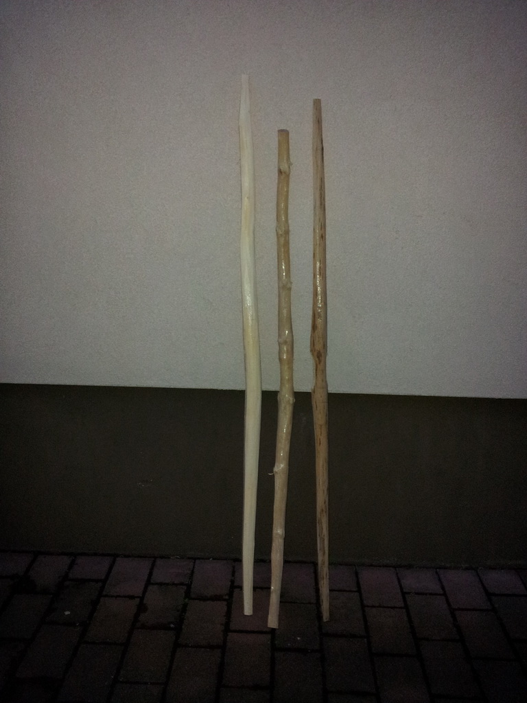

Plan A:

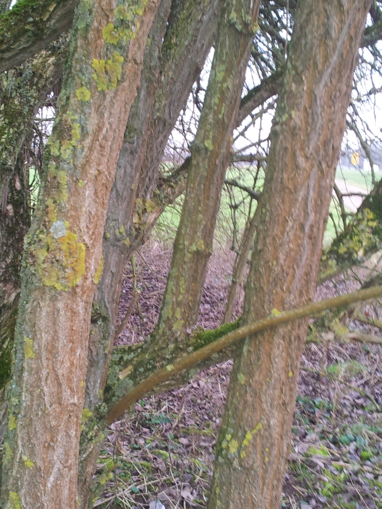

Robinie, ca. 8 cm Durchmesser. Da dass Stämchen einen schönen übergang vom Splint zum Kernholz hat will ich mit Splint bauen.
Allerdings weis ich nicht ob ich Robinie mit Splint "schnell-getrocknet bekomme.
Shit Happens, versuch macht Kluch. ;)
Die linke
Die linke
Tot
Tot
Plan B:

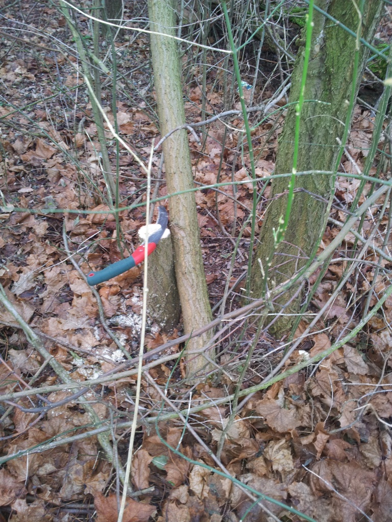

Hasel, ca. 7 cm Durchmesser.
Links außen
Links außen
auch Tot
auch Tot
Plan C:

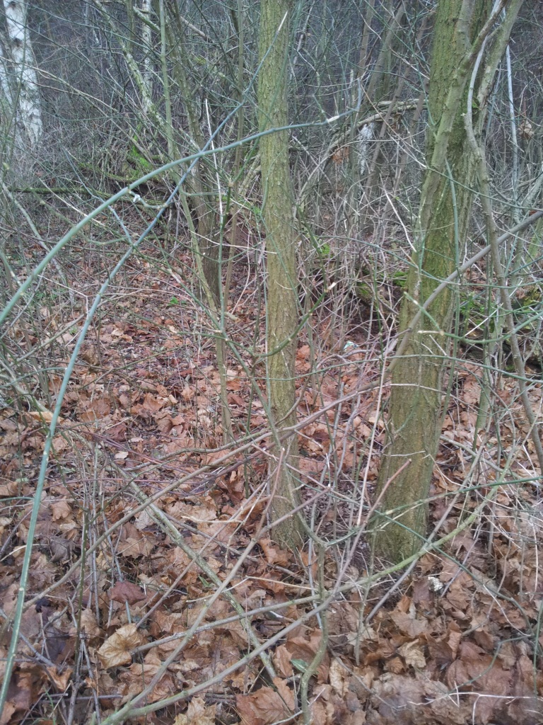

Holler, ca. 6 cm Durchmesser, Wassertrieb.
Der in der Mitte
Der in der Mitte
ganz Tot
ganz Tot

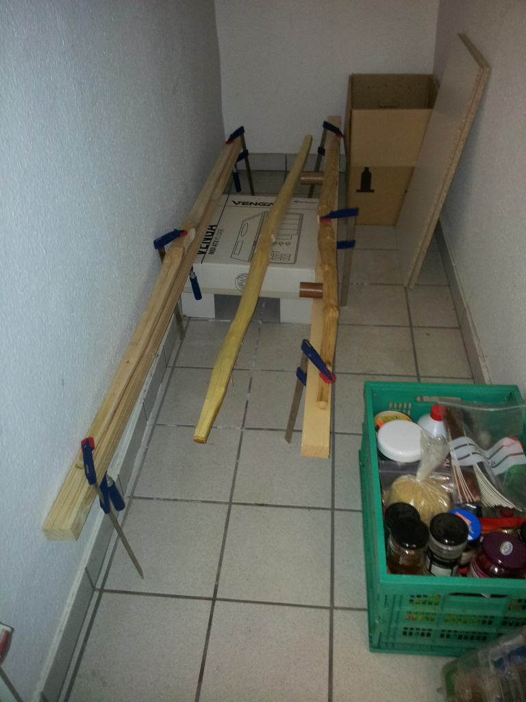

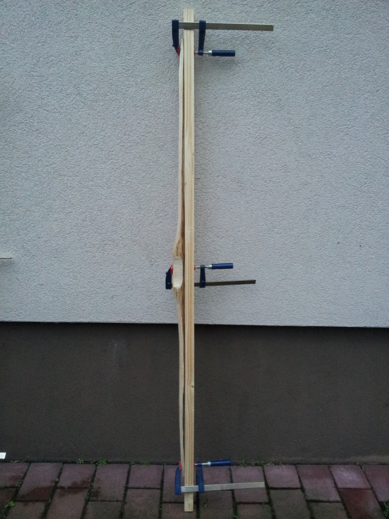

heute die Hasel und den Holler "gezwungen", die Robinie sollte es ohne "Formgeber" schaffen (hoffe ich) ::).
Holler "gezwungen"
Holler "gezwungen"
Hazel "gezwungen"
Hazel "gezwungen"
Robinie "ungezwungen"
Die Hazel soll mal ein Klassischer Amerikanischer Langbogen werden, beim Holler hab ich so ne Idee ;) und bei der Robinie bin ich mir noch etwas unschlüssig.
So, und ab in den Keller.
Keller
Keller
Hier sollen sie die nächsten 10 Tage bei ca. 10 °C zubringen bis sie in die Wohnung kommen.

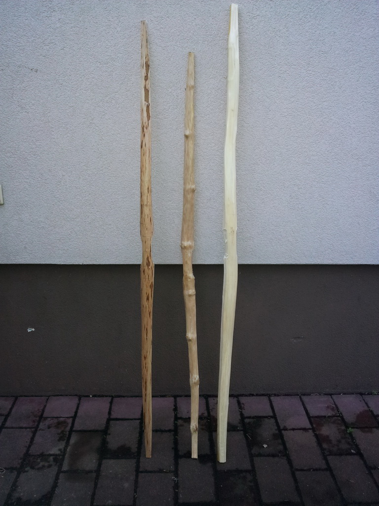

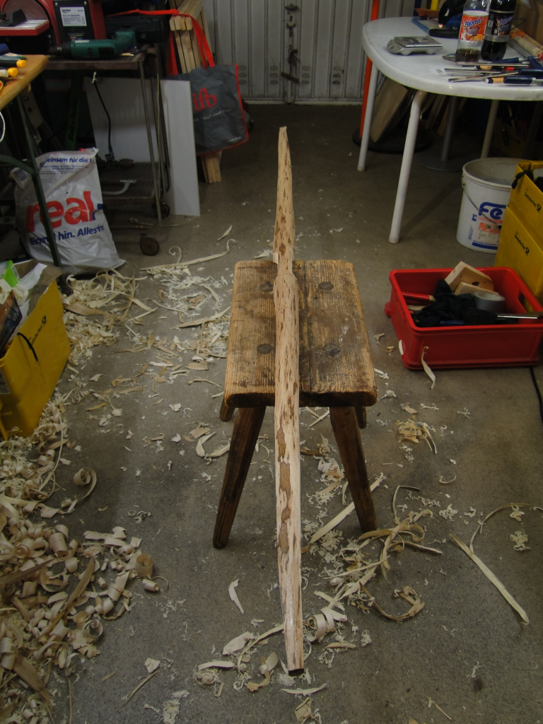

gestern mal ein bisschen weitergemacht.

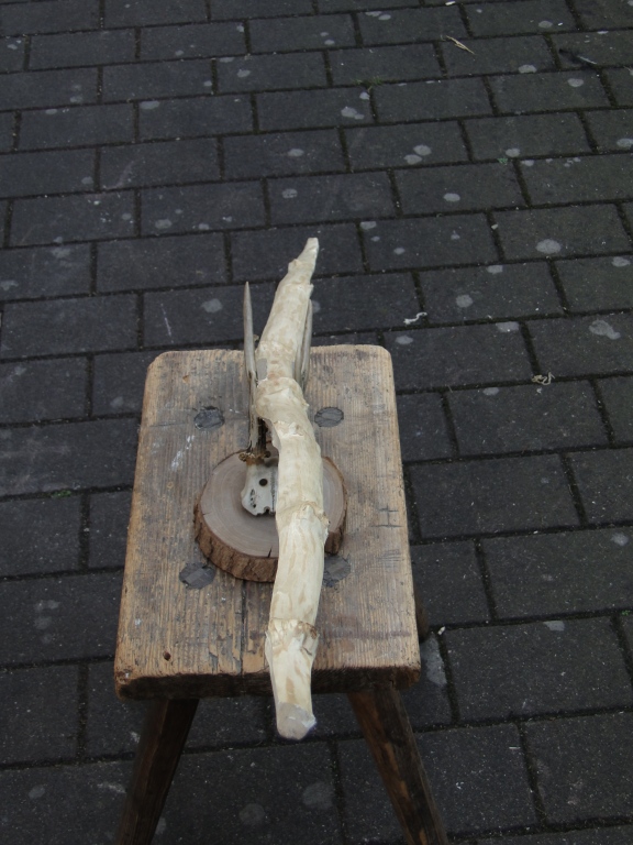

Erst mal die Robinie auf den Zielring runter gearbeitet, am Bauch und seitlich etwas weggenommen und dann noch mal den Rücken versiegelt.
Zielring
Zielring
Den Sapp hatte ich bewusst nicht auf einen Balken gezwungen weil ich mir ein klein bisschen Reflex beim trocknen erhofft hatte.
Und was macht das blöde Ding? Es verbiegt sich seitlich. ::)
Ein Fall für die HLP
Ok, ein bisschen Reflex gabs auch. ;)
Ein bisschen Reflex
Ein bisschen Reflex
Im Moment wiegt die Robinie noch ca. 850 g, allerdings muss da noch einiges an Material weg.
Der Hazel Sapp sieht gut aus und hat genau dass gemacht was er sollte, trocknen und sonst nix. :D
Auch an dem Sapp habe ich weiter Material abgenommen und ihn noch mal auf dem Rücken versiegelt.
Schön gerade
Schön gerade
auch ein Schöner Rücken
Gewicht 530 g.
An dem Holler hab ich jetzt noch nicht weitergearbeitet den der muss noch ein paar Tage in seinem "Gefängnis" bleiben.
Danach kam die "Bande" in die warme Wohnung zum fertisch trocknen.

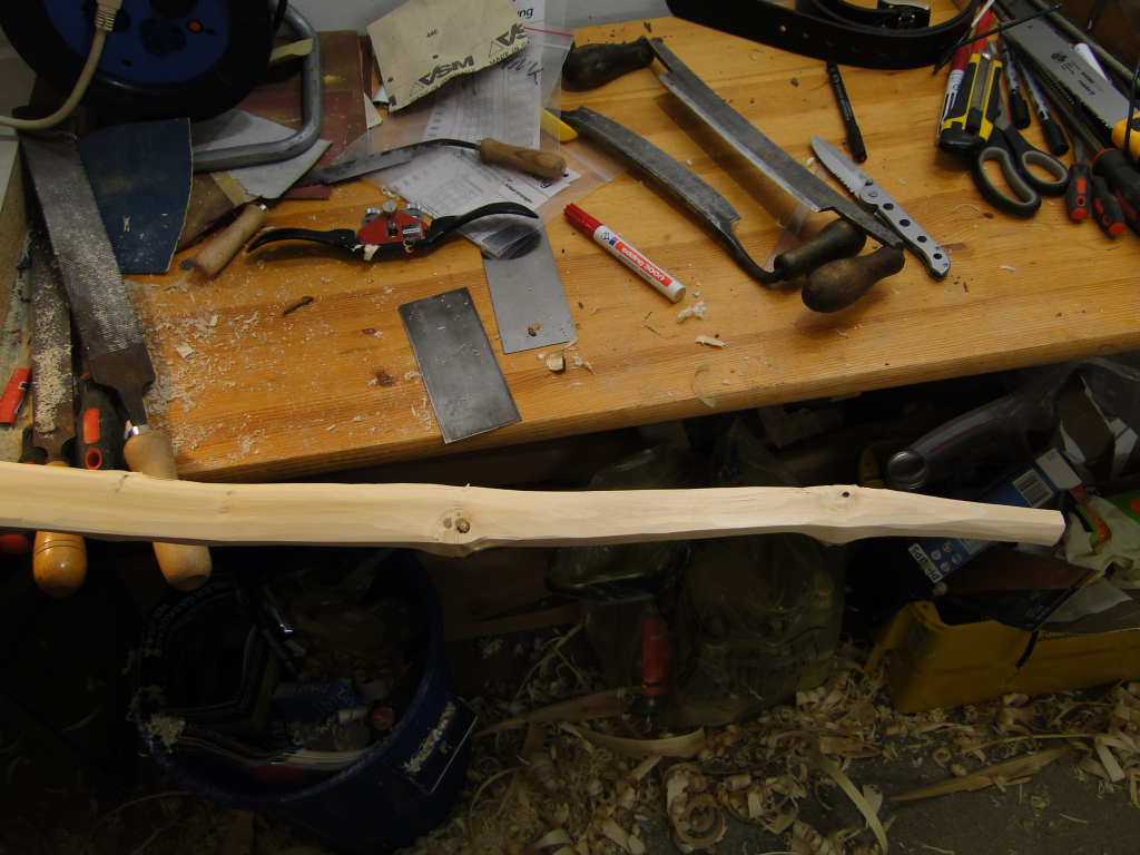

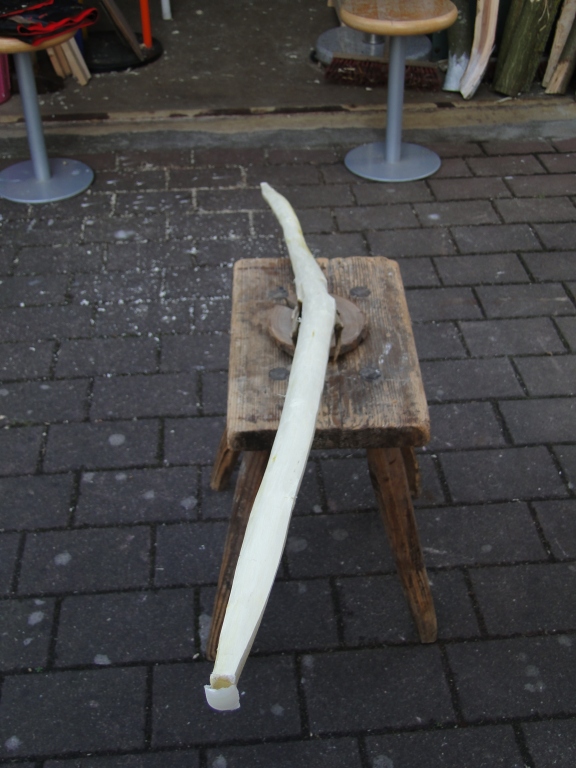

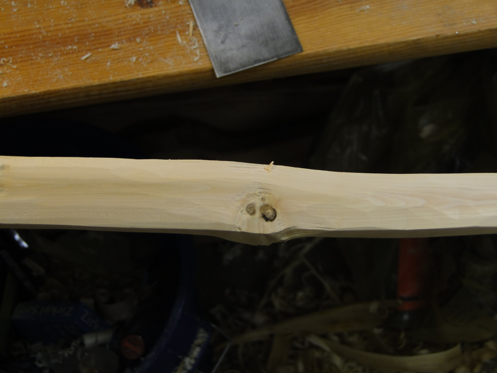

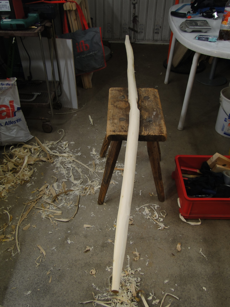

als ich heute Nachmittag zufällig am Holler vorbei lief machte es "knack" und der Panikteufel bahnte sich seinen weg. :D
Den Holler aus dem Gefängnis geholt und akribisch auf irgend welche risse untersucht. Keine gefunden. ???
Danach hab ich ihn weiter herunter gearbeitet und ne Problemstelle gefunden.
Das wird mir wohl Ärger machen
Liegt genau im voll biegendem bereich.
Schauen wir mal
Schauen wir mal
So sieht er jetzt aus.
Noch nicht so ganz wie gewollt
Also wieder ins "Gefängnis" und ab in die gute Stube mit ihm.

Ei gude,

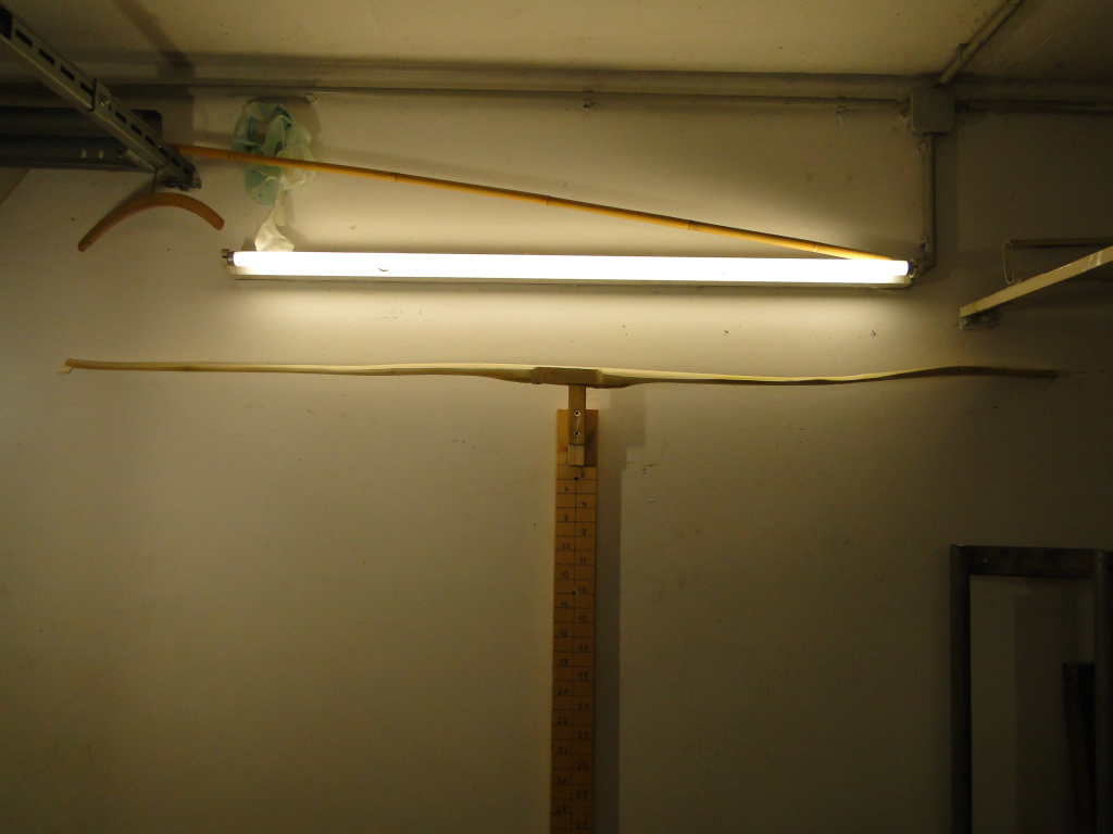

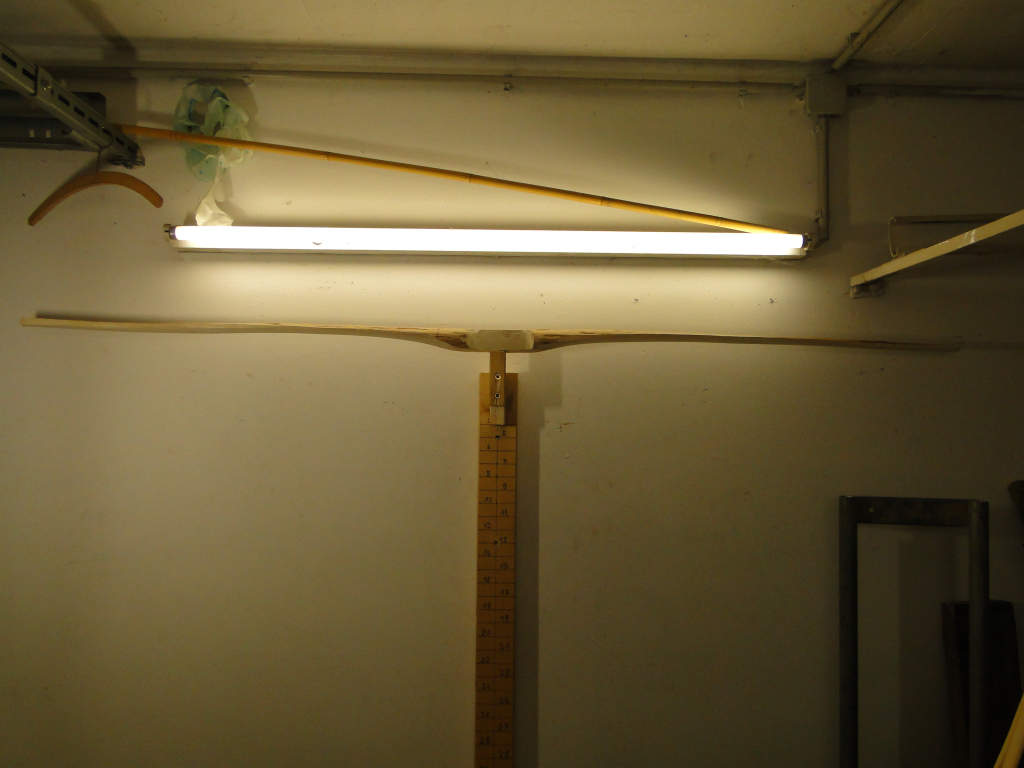

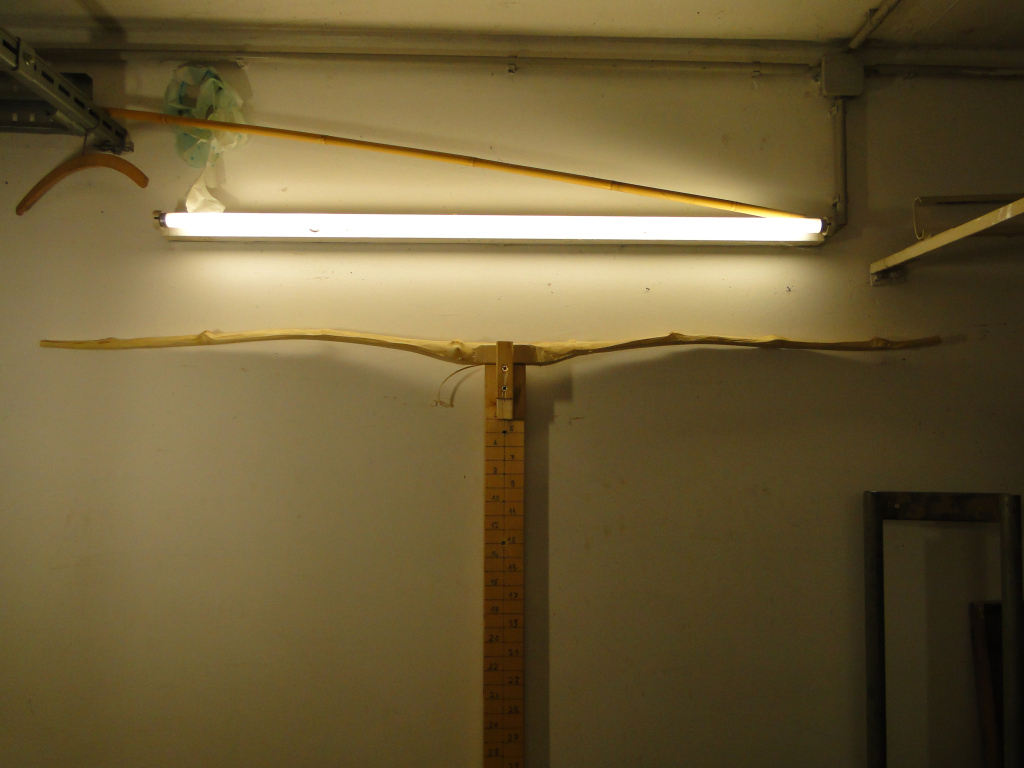

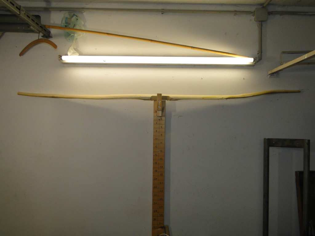

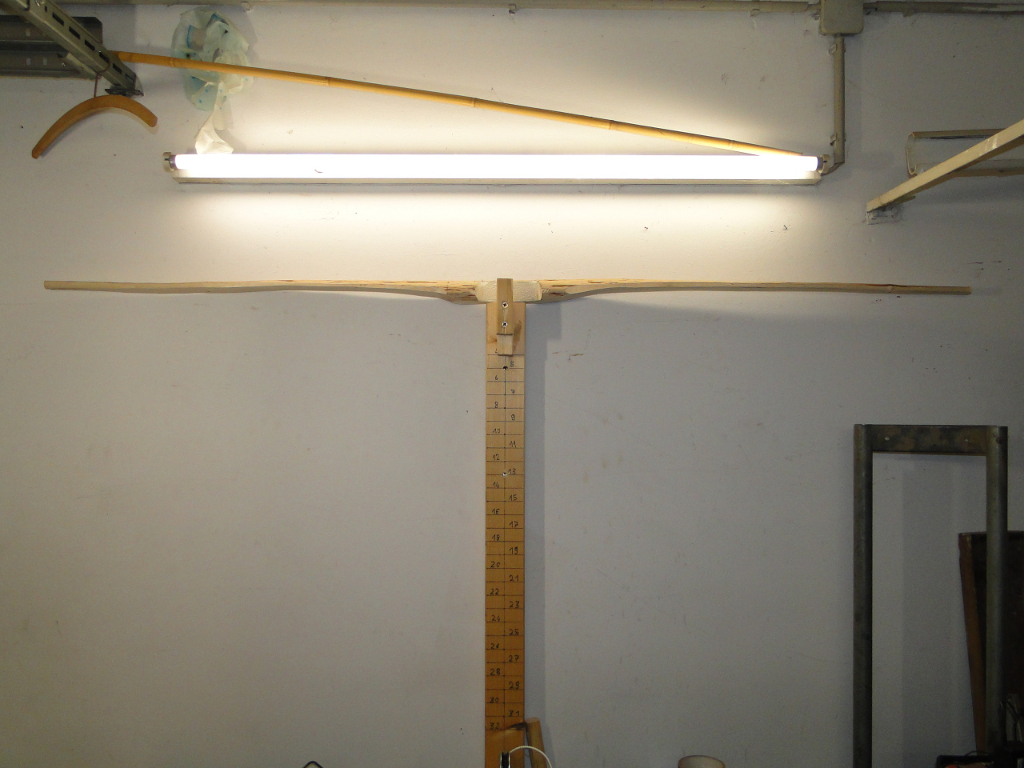

da ich im Moment wenig Zeit habe und auch noch in der kalten Garage arbeiten muss gehts nicht so richtig voran, aber noch bin ich guter dinge auch wenn ich dass Gefühl habe dass mir die Zeit davon läuft. ::)
Irgend wie trocknet auch dass Holz nicht so wie ich mir das Vorgestellt habe. Einzig die Hazel ist mit jetzt 550 g so einigermaßen im Plan. Robinie und Holler sind mir, auch wenn da noch was weg muss mit je 700 g noch deutlich zu schwer.
Hazel, schön gerade, wird sich angenehm tillern lassen.
Die doofe Robinie geht ihren eigenen Weg und wir immer krummer. Ich werde sie am WE im Griff richten und mal die "Keil Methode" anwenden die "Arcus" vor einigen Tagen in einem seiner Fäden vorgestellt hat.
Robinie? Gurke? Was weis ich.
Aber schöne Silhouette.
Der Holler hat halbwegs die Form gehalten die ich ihm Aufgezwungen hatte, hat sich aber auch etwas seitlich verzogen.
Ist aber nicht wild und wird am WE mit der HLP gerichtet. Außerdem haben sich die WA etwas gegensätzlich verdreht was aber gerade mal gar kein Problem ist. ;)
Holler, ein bisschen verdreht.
Holler, auch ein wenig krumm.
Holler, ich bin mal gespannt obs was wird.

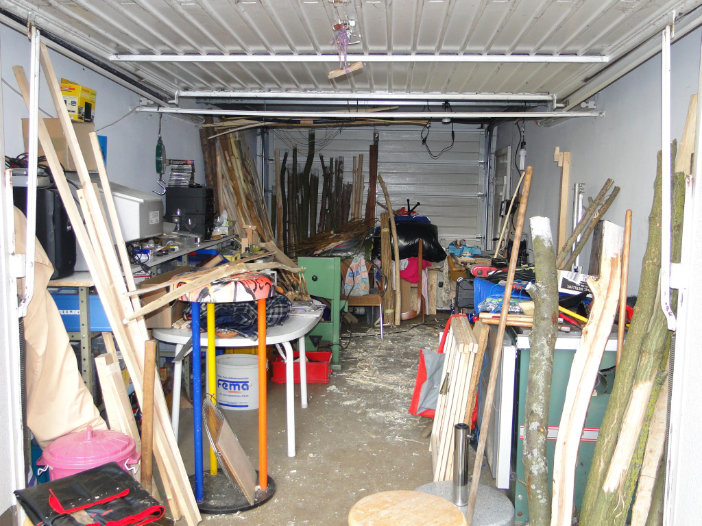

Und so sieht eine "Ordentliche" Bogenbauer Werkstatt aus. ;D
Schöne Werkstatt! :-)
Nicht so wie diese "Wellness Oasen" die Skinwalker, Selfbower oder Haitha Werkstatt nennen!!!! >:)
Wobei ich mir vorstellen kann dass es bei Selfbower nur Sauber ist weil ihn seine Mutter zum aufräumen zwingt. :D
In diesem Sinne weiterhin allen "Sapplern" viel Erfolg und gutes gelingen (außer den Angebern die schon
Präsentiert haben :D :-* ).

Gornarak
Beiträge: 3476
Re: Saplingbow 6, Onslow Skelton - Robinie/Hasel/Holler
Beitrag von Gornarak »
Ich seh schon, unsere Werkstädten (Werkstadtse?) würden sich gut verstehen :)
Frankster
Beiträge: 1355
Beitrag von Frankster »
Hi Namesvetter,
die Robinie hat ja einen richtigen Heckspoiler!
Der Holler wirkt auch jetzt schon in Rohform als könnte daraus ein ganz feiner Bogen werden.
Wenn man die meiste Zeit nur mit einem Hauklotz leben muss ist so eine Werkstatt eine Offenbahrung!
Fischtnix
Beiträge: 134
Registriert: 22.01.2012, 19:41
Beitrag von Fischtnix »
Gude Landsmann
Du hast bei deiner Werkstatt aber einen entscheidenden Vorteil.
Wenn sie mal zu voll wird machst du hinten das Tor auf und schiebst einfach nach bis du vorne wieder Platz hast. ;D ;D
Gruß Marco
Onslow Skelton
Beiträge: 968
Beitrag von Onslow Skelton »
Gornarak hat geschrieben:Ich seh schon, unsere Werkstädten (Werkstadtse?) würden sich gut verstehen :)
Ei gude,
da sind wir sicher nicht die einzigen, Bei den Bildern die man hier ab und an sieht scheinen wo anders Ähnliche Zustände zu herrschen. :D Siehe Acker, E2B, Heidjer and so on ... wobei mein Persönlicher Favorit Gervase ist! >:)
Spricht, meiner Meinung nach nur für die Qualität der Werkstatt Besitzer/Benutzer. ;)
