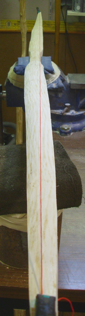

Der Ahorn wurde ca. 5 Wochen auf dem Balken festgespannt getrocknet und hat seine vorgegebene Form schön angenommen. Dem Faserverlauf folgend habe ich die Bogenform grob rausgearbeitet. Der Dickentaper bis zum Bodentiller wäre als nächstes dran.
Ahorn ohne Korsett
Ahorn ohne Korsett
Bogen und Griff grob rausgearbeitet
Die Richtung muss sicherlich auch noch korrigiert werden.
braucht noch 'ne seitliche Korrektur

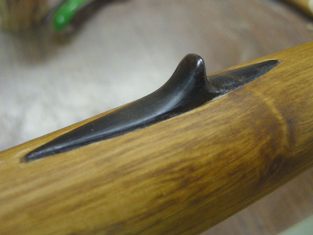

Die Hasel hat ihr Finish und ein Griffleder bekommen. Auch der Arrowpass ist eingesetzt.Damit es schön gleichmässig aussieht, habe ich auf der gegenüberliegenden Seite eine Hornplatte eingesetzt.
Arrowpass eingeklebt
Hornintarsie
Hornintarsie

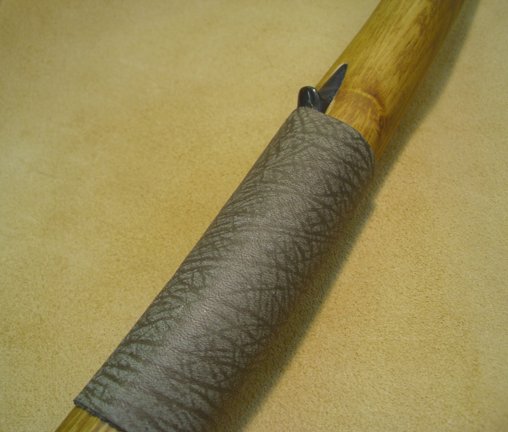

Mit Griffleder sieht es dann so aus.
Griffleder
Griffleder

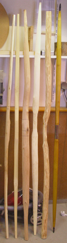

Unten seht ihr neben meinen 3 Sap-Kandidaten noch 3 weitere Übungsprojekte.
Von rechts: Hasel, Hainbuche, Ahorn, Roteiche, Holunder und eine weitere Hasel. Die Roteiche stand abgestorben im Wald und hatte auch schon einige Untermieter. Mal schauen was daraus noch werden kann.
die 3 Kandidaten stehen auf der rechten Seite

Hallo, der Arrowpass iss aber echt schön geworden - toll, gefällt mir super (auch die Idee auf der anderen Seite noch ne Hornplatte einzubauen.
